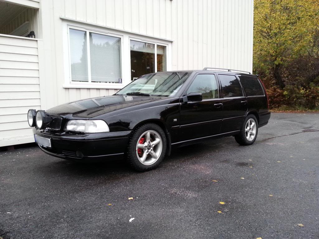

Får prøve å holde liv i denne tråden. Har bestilt nye hovedlykter da reflektorene i de gamle er så godt som ikke-eksisterende. Skal ta en kikk på lykteviskerne når de er ute, da den ene kun virker når den selv vil.

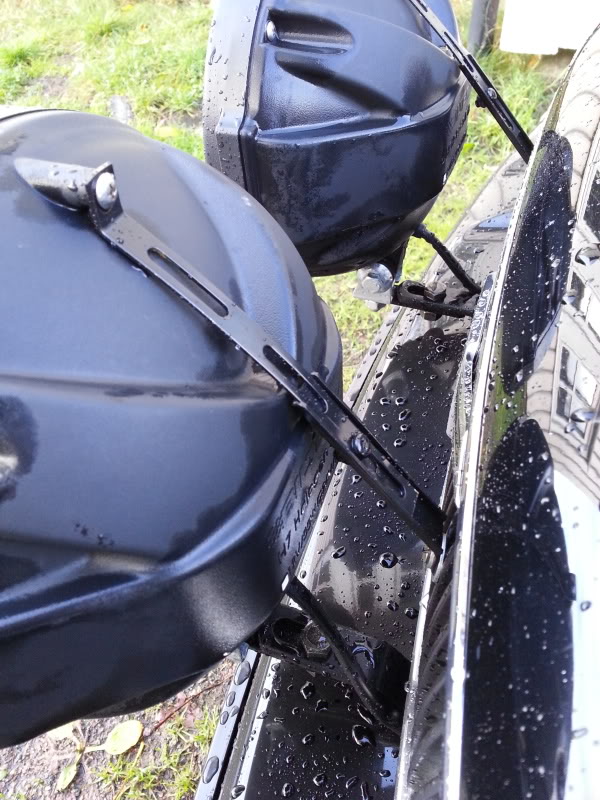

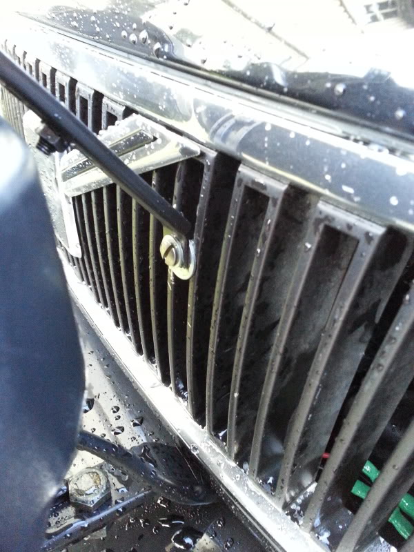

Ellers har jeg mekket til en bedre løsning på grillfestene på original/vintergrillen:
http://forum.vccn.no/img-dump/2014/09/275.jpg
Slipte ned bolthodet på M5x16-bolter(kan sikkert bruke M5x20 også), og satt de inn i grillen i de originale festene. Dette gjør at ekstralys-stagene får enda mindre slark. Men det blir også mye vanskeligere å stjele grillen, så dette blir gjort på XC-grillen også. Lurer på å bruke plastskiver for å skåne lakken bak der. (brura?)
Nye stag til ekstralysene er også laget til. Modda litt på noen kjøpt på Jula.
http://forum.vccn.no/img-dump/2014/09/276.jpg
Og så blir det M4-vingskruer bakpå lyktene så man ikke trenger verktøy for å kunne få opp panseret.
http://forum.vccn.no/img-dump/2014/09/277.jpg
Skal også foliere underkanten av panseret i front, så ekstralysfestet ikke gnisser hull i lakken (igjen).

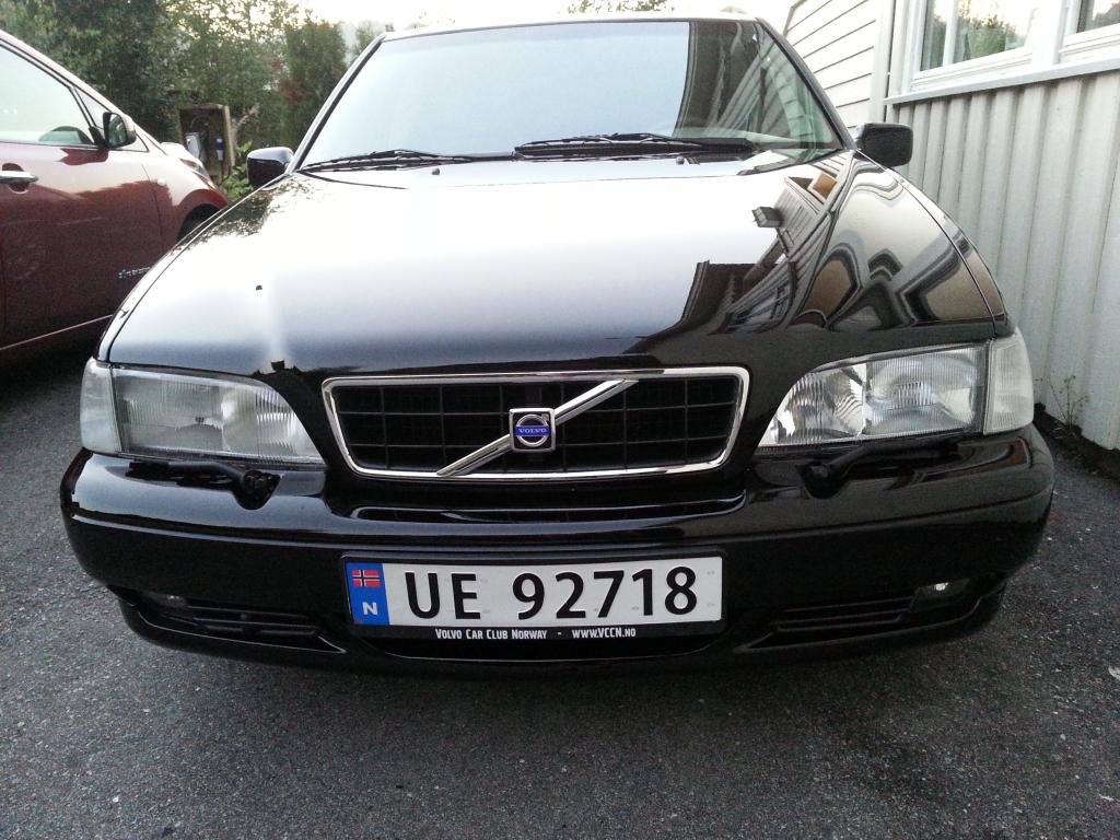

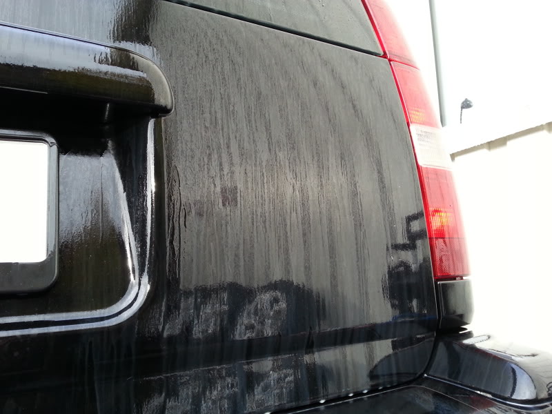

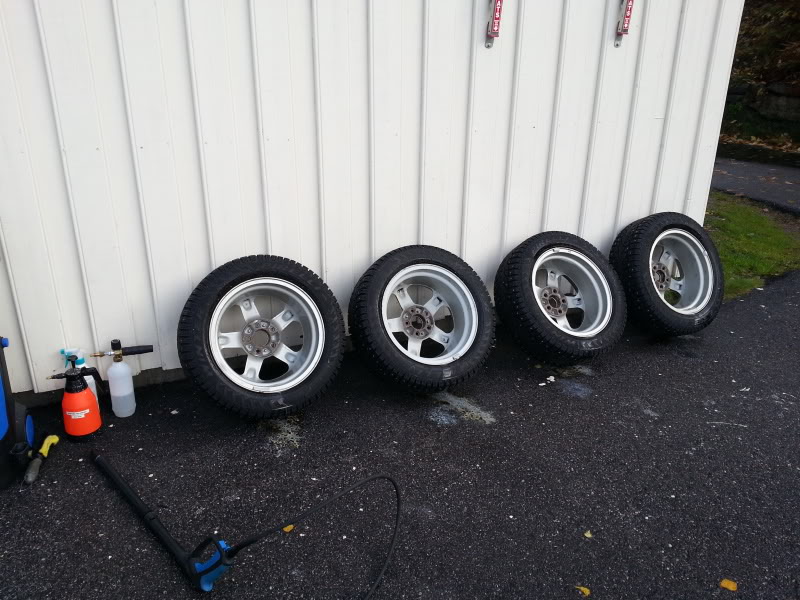

Vendela fikk en grundig vask utenpå og i motorrommet i dag, etterfulgt av et nytt lag voks på hele bilen utenom tak og panser siden det ble vokset i forrige uke.
Tok et par kjappe bilder av resultat:
http://forum.vccn.no/img-dump/2014/09/295.jpg
Felger vokset med Collinite 476s, dekk fikk noe Turtle-greier som ble overraskende greit. Varigheten er sikkert så som så, men men.
http://forum.vccn.no/img-dump/2014/09/296.jpg
http://forum.vccn.no/img-dump/2014/09/297.jpg
http://forum.vccn.no/img-dump/2014/09/298.jpg
