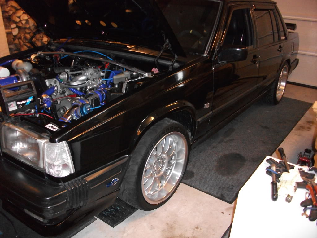

Vært å testa bilen litt nå, å akkurat som den drunker litt eller noe hvis jeg gir full speed før turboen har fått begynt å lade ordentlig, lambda er nede på 11 ved full last. Å kan gå litt "hakkete" når turboen lader, samt noen smell i potta når jeg gir på! Prøve å justere ned bensintrykket kanskje? Ligger på 3,5 bar uten vakumslangen nå.
Vaske må man i det fine været ;)

Hjemme i gården!

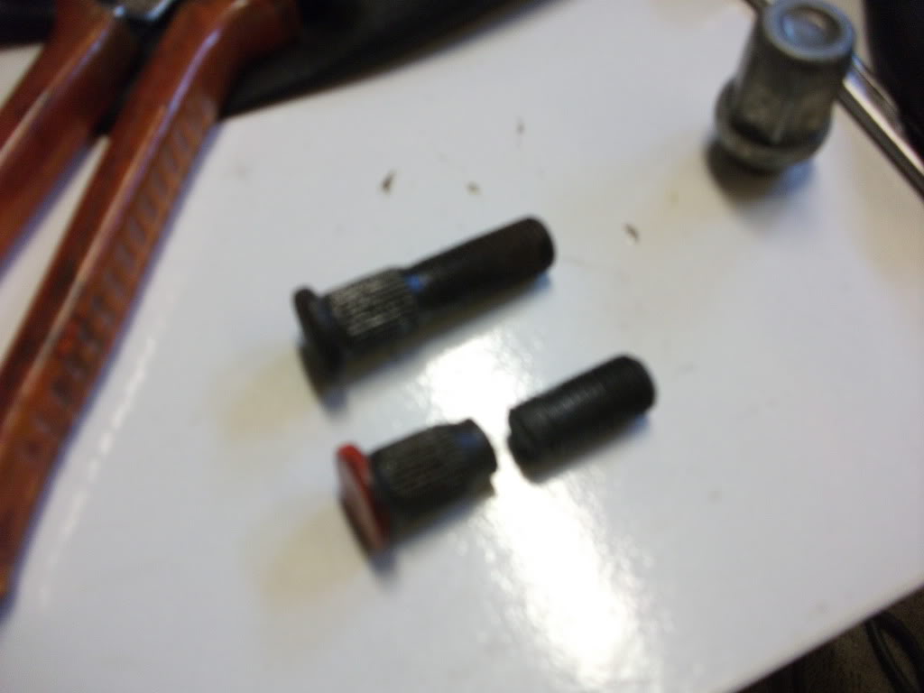

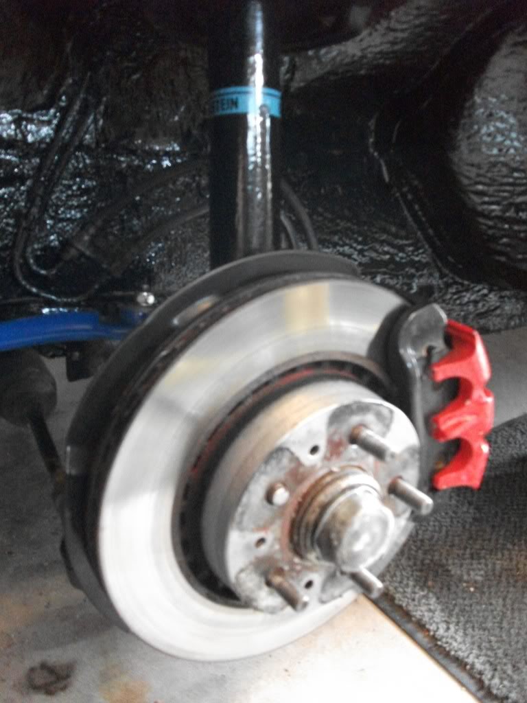

Etter litt mer kjøring idag så begynte rattet og riste veldig, og venstre forhjul holdt på å ramle av, tror hjul lageret er gåent eller selve navet, var ikke så langt hjemmefra så kjørte rolig hjemover.. Plutselig knakk den ene hjulbolten rett av å spratt ut i veikanten :S må ha vært skikkelig belastninger der, spissinga er jo også litt gal. Skal skru det frahverandre i morgen å se, regner med jeg må ha nytt nav og hjul lager på venstre side nå :) OG, mens jeg kjørte roooolig hjemover plutselig døde bilen.. Tror det var fordi jeg dau kjørte den så den drukna?? Ville ikke starte igjen, så gikk den tom for strøm nesten med en gang etter den døde..
Bilde fra test turen, her knakk hjulbolten:
http://forum.vccn.no/img-dump/2011/06/1336.jpg
Camber vinkelen på dette bildet skyldes nok at navet er helt løst..
http://forum.vccn.no/img-dump/2011/06/1337.jpg

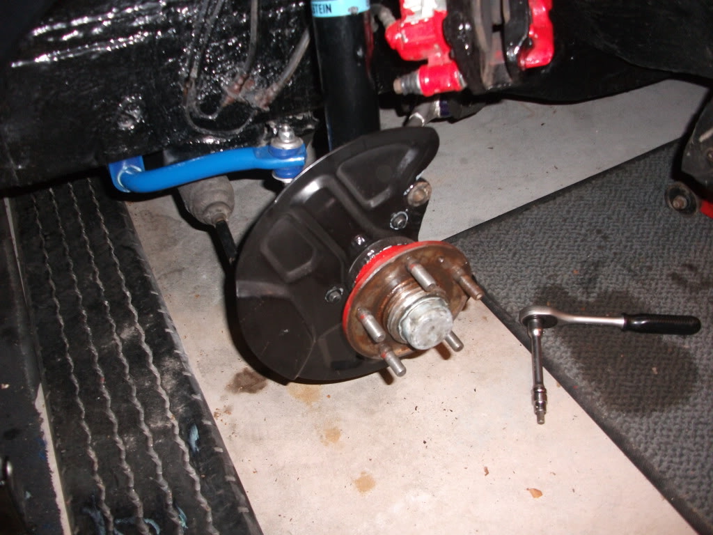

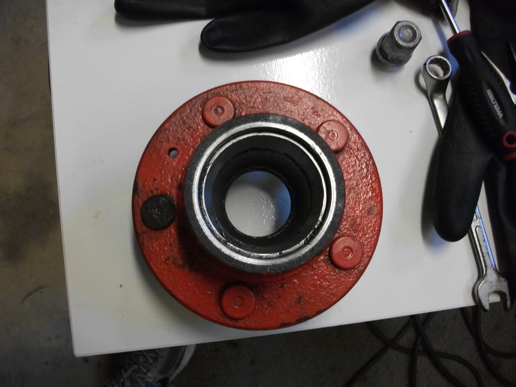

Har nå fått fikset navet og bilen er på hjul igjen;) Tok noen bilder av den raske operasjonen:

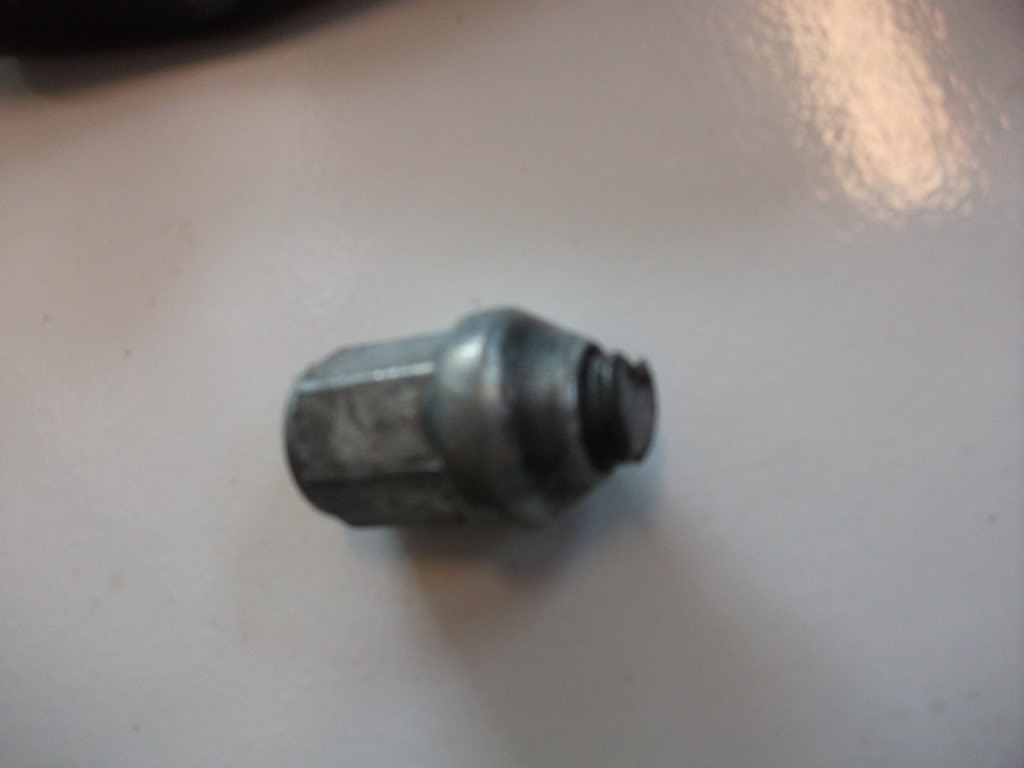

Denne spratt av og landet i grøfta på andre siden av veien:
http://forum.vccn.no/img-dump/2011/06/1578.jpg
Ble plutselig 4-bolts
http://forum.vccn.no/img-dump/2011/06/1579.jpg
Hjulet har vært inni fjærbeinet
http://forum.vccn.no/img-dump/2011/06/1580.jpg
Navet ute, banket ut den knekte bolten
http://forum.vccn.no/img-dump/2011/06/1581.jpg
Kamerat donerte meg en hjulbolt
http://forum.vccn.no/img-dump/2011/06/1582.jpg
Dunket den "nye" bolten inn i navet
http://forum.vccn.no/img-dump/2011/06/1583.jpg

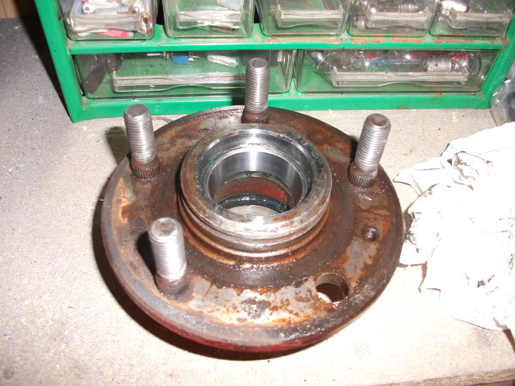

Nav med riktig antall bolter og hjullager montert igjen
http://forum.vccn.no/img-dump/2011/06/1584.jpg
Fiks ferdig, tight og fin, ingen slakke
http://forum.vccn.no/img-dump/2011/06/1585.jpg
Får hjelp av en mekaniker kompis til helga å justere spissinga så den blir helt rett ;)

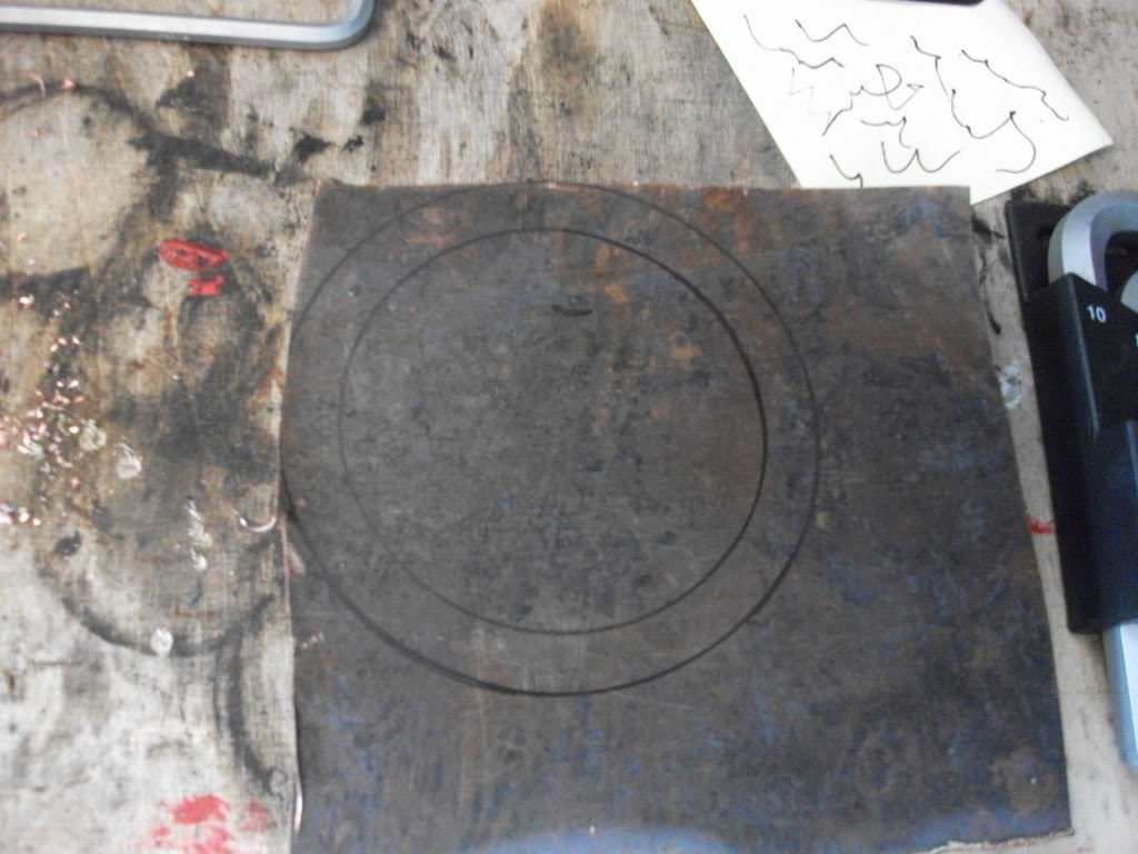

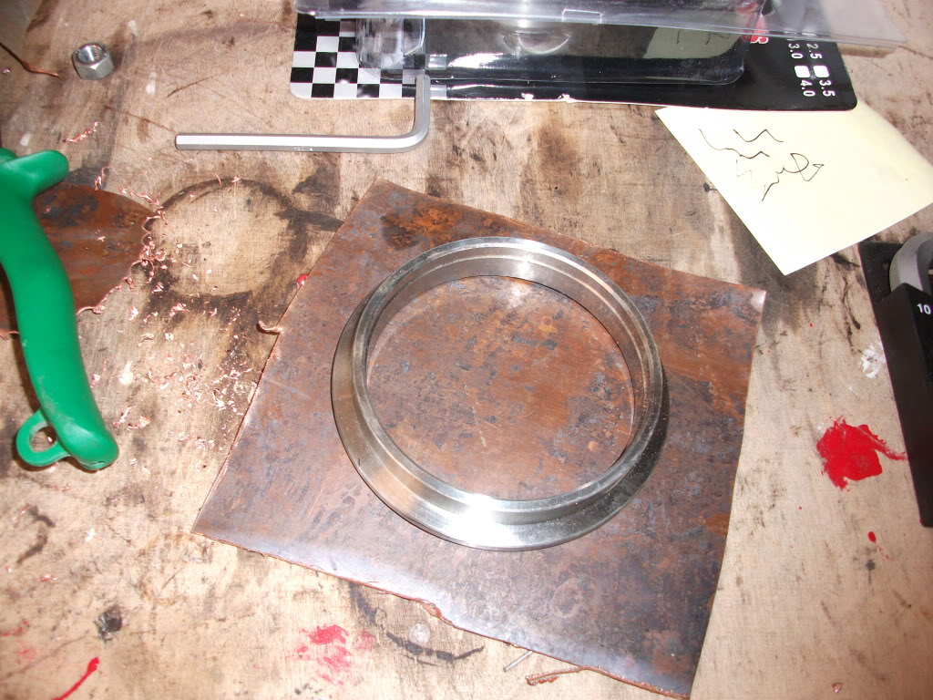

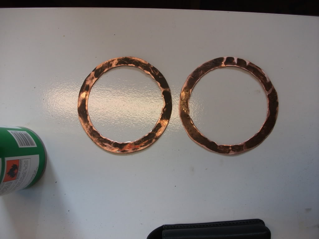

Luking av "barnesykdommer" pågår, fått tetta v-banden, lagde meg to kobber pakninger, funka greit det.

Kobber pakninger blir skapt, merker av en v-band flens:
http://forum.vccn.no/img-dump/2011/06/2258.jpg
Klar til å skjæres ut:
http://forum.vccn.no/img-dump/2011/06/2259.jpg
Ferdig resultat:
http://forum.vccn.no/img-dump/2011/06/2260.jpg

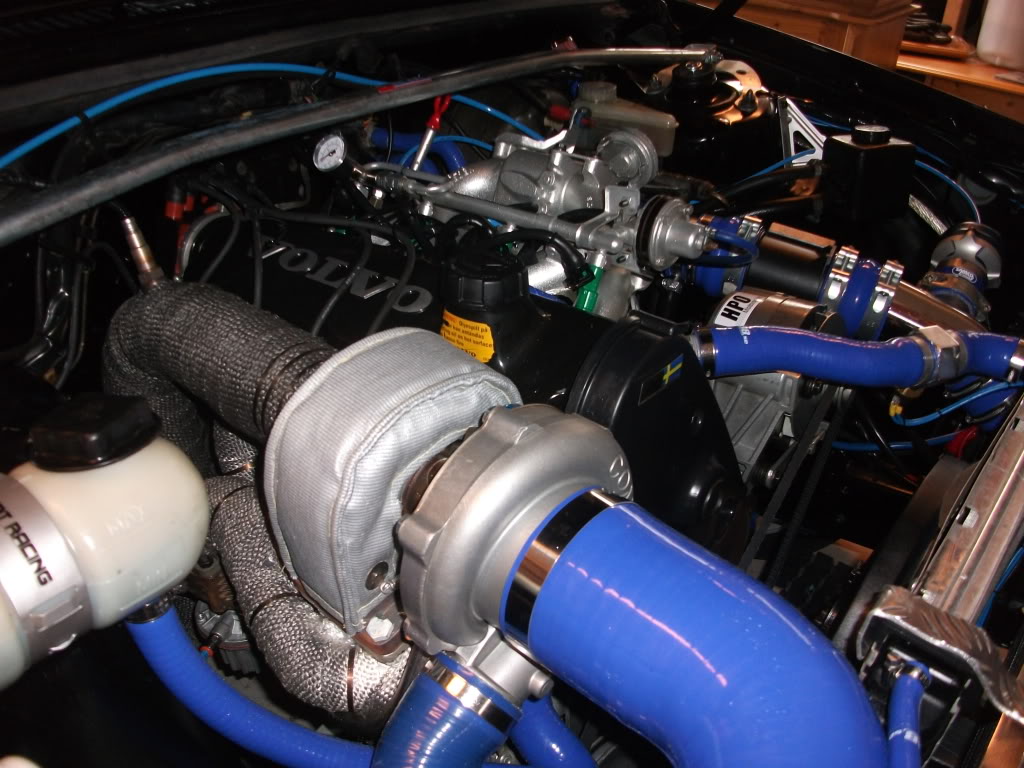

Montert turbobleie:
http://forum.vccn.no/img-dump/2011/06/2261.jpg

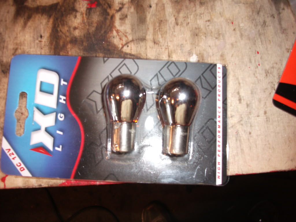

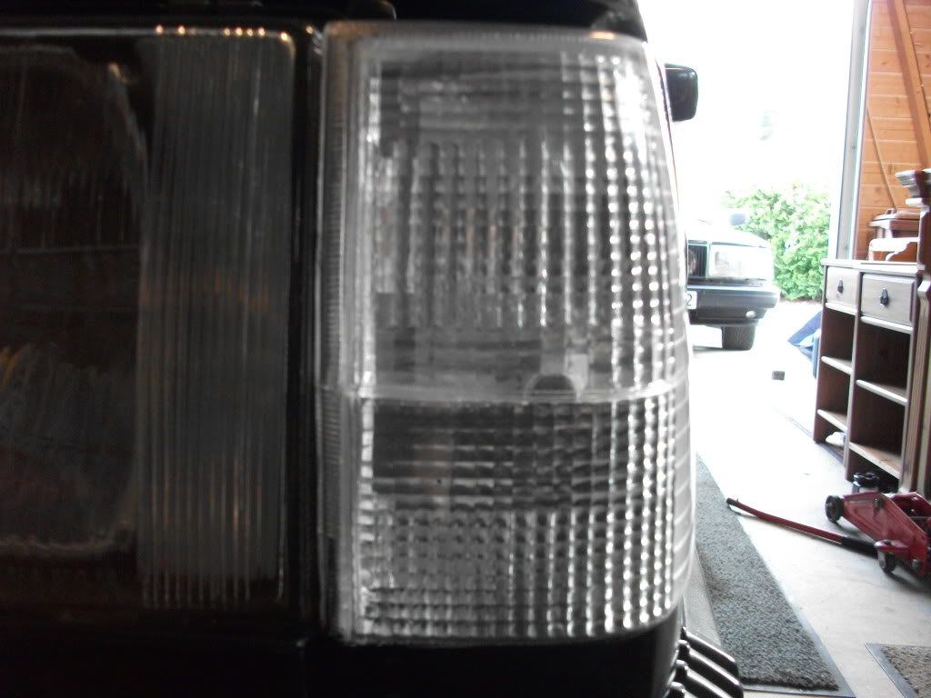

Satt inn blanke blinklys pærer foran:
http://forum.vccn.no/img-dump/2011/06/2262.jpg
Resultat:
http://forum.vccn.no/img-dump/2011/06/2263.jpg
