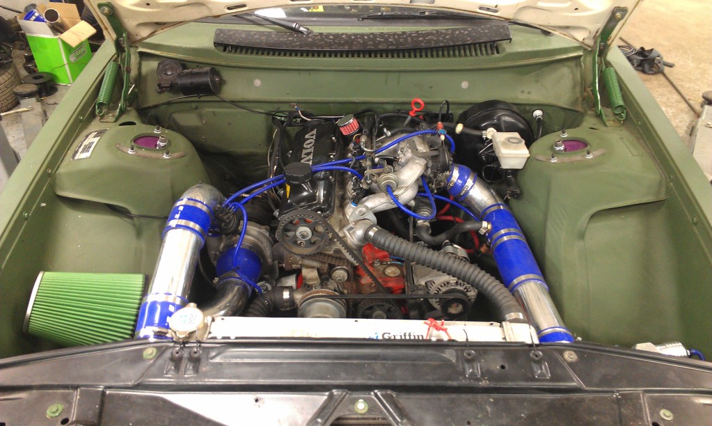

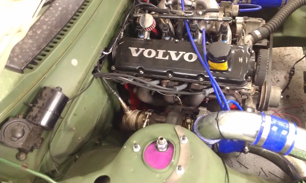

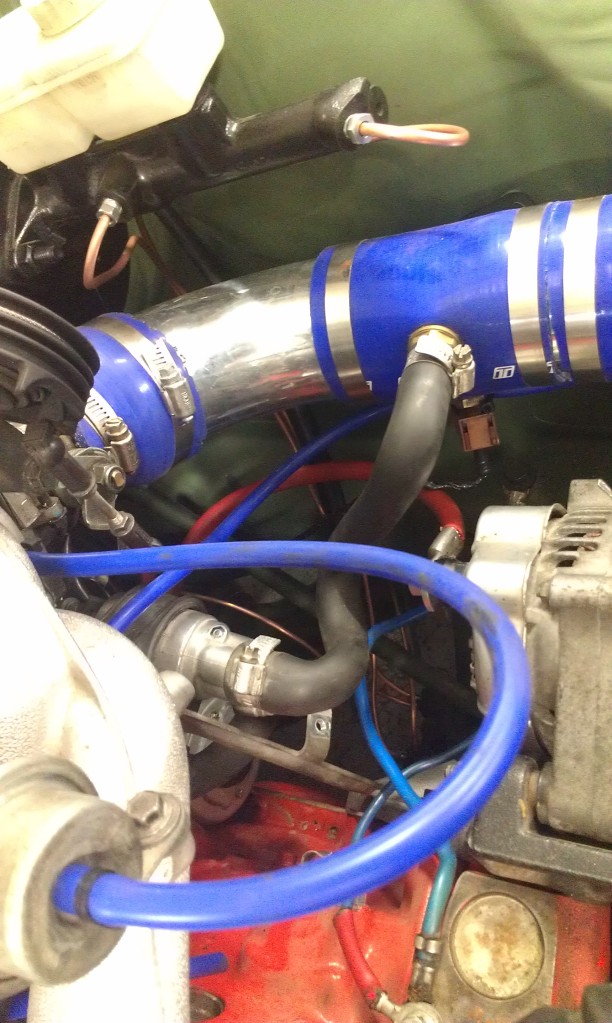

Tenkte å prøve å holde ting mest mulig orginalt - så det ble enklere for Marius å eventuelt bytte deler ved en senere anledning.. Tenkte ikke på tettningen mellom der.. Kanskje best jeg holder meg til ledninger og data.. så får Marius ta det mekaniske :o
Det åpner som det skal, ja - og viser rett 0-100% i sprutet. Vi (jeg?) rotet litt med TPS for å få den til å vise rett i sprutet. TPS står på motsatt side på spjellhus til Saab'en, så først viste sprutet full gass når spjell var lukket og null gass når vi hadde bånn pedal.. og en stund hadde vi noen morsomme verdier på sprutet.. 70% når den var lukket og 50% ved steng spjeld osv.. i ulike kombinasjoner :rolleyes:
