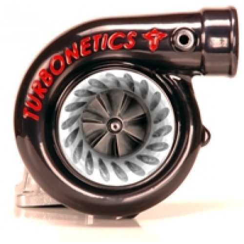

Å skrive dette:"en garretturbo med et grenrør til den(likt på det KL selger bare god kavlitet)" kan sammenlignes med å skrive: "En Volvo med felger likt på det....osv) Det sier altså ingenting. Man bør kunne skille mellom en Volvo 340 og en 780 eller lastebil og det er akkurat like viktig å få frem nøyaktig hvilken GARRETT turbo det er snakk om her fordi det er 100 vis av muligheter.
Til det ladetrykket som du nevner her så mener jeg at Turbonetics T3 trimSuper60 er det rette valget til dem som ønsker tradisjonell T3 turbo som er bolt on.

Vil bare slenge ut et spørsmål til dere turbokjennere.
Bruker en turbonetics e46
Har 1,5 i ladetrykk på 4000 omdreininge. Jeg mener dette er veeeldig sent på et 0.63 A/R eksoshus. Stemmer dette?
