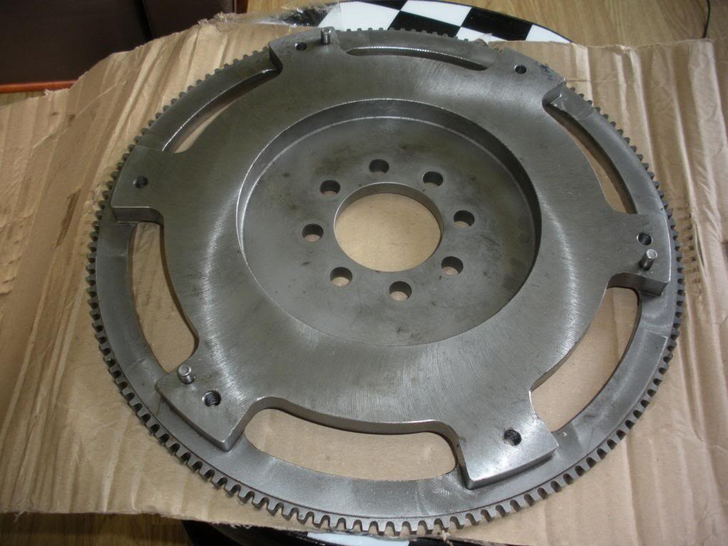

Forsterka trykkplate til flatt gammelt svinghjul,kommer til å bruke ett skjelett svinghjul isteden for det orginale.

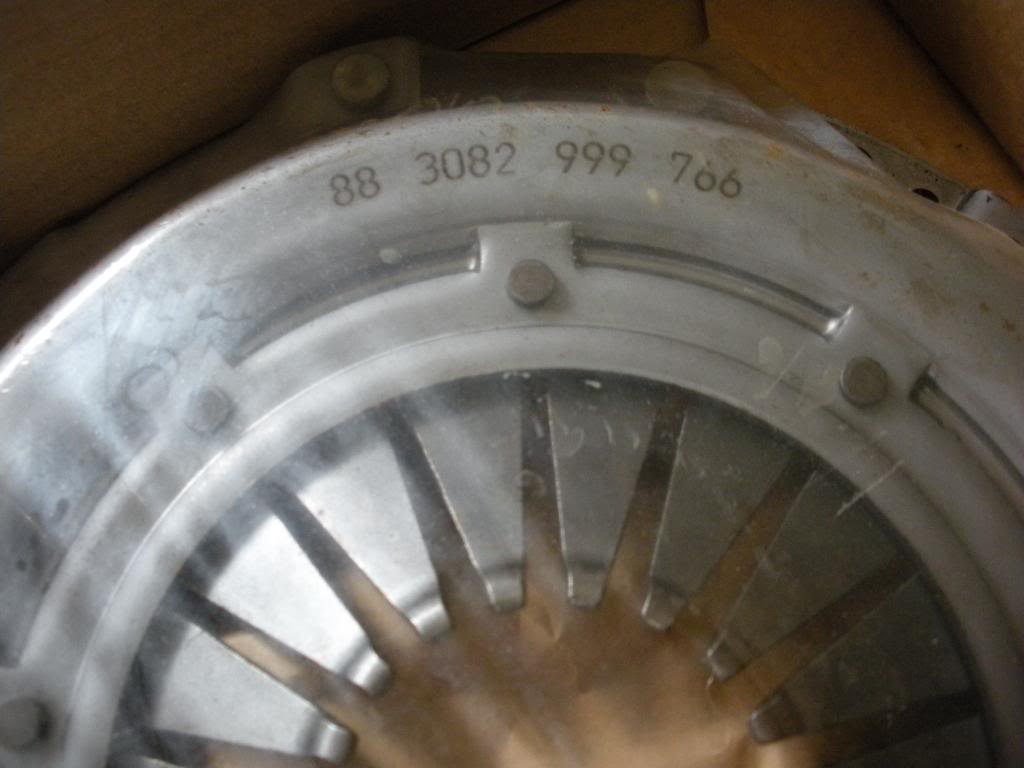

Og handla RAC lamell med ti spline til getrag,denne måtte bestilles fra kg så den kommer i posten om noen dager:)

Nytt og lettere svinghjul,har ikke veid dette ennå,men er stoooor forskjell fra det orginale.Skulle bli turtalls villig nå:cool:

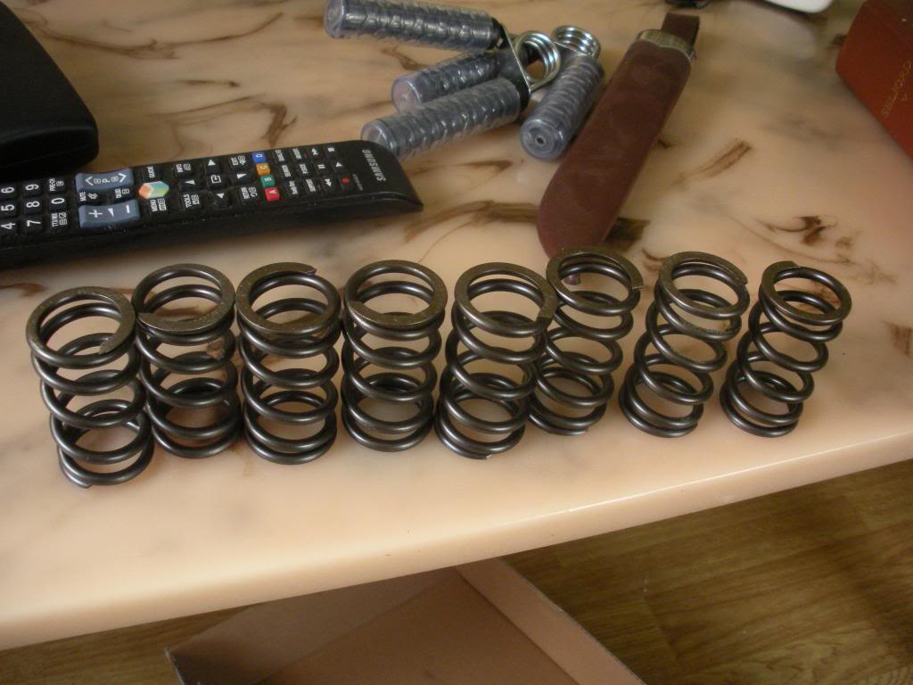

Stivere ventilfjærer.

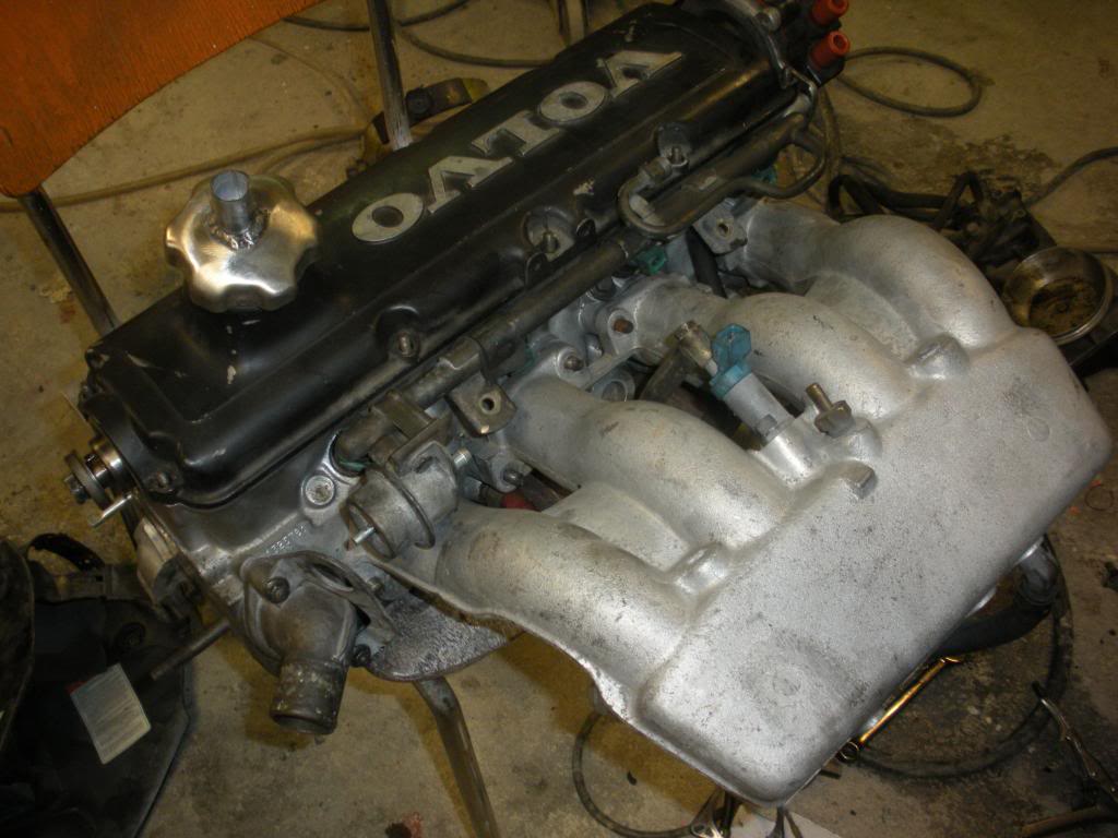

Prøva sammen E innsug og dyserail.Usikker på om jeg skal bruke denne btr ennå.Progresiv malpassi
http://forum.vccn.no/img-dump/2013/07/935.jpg

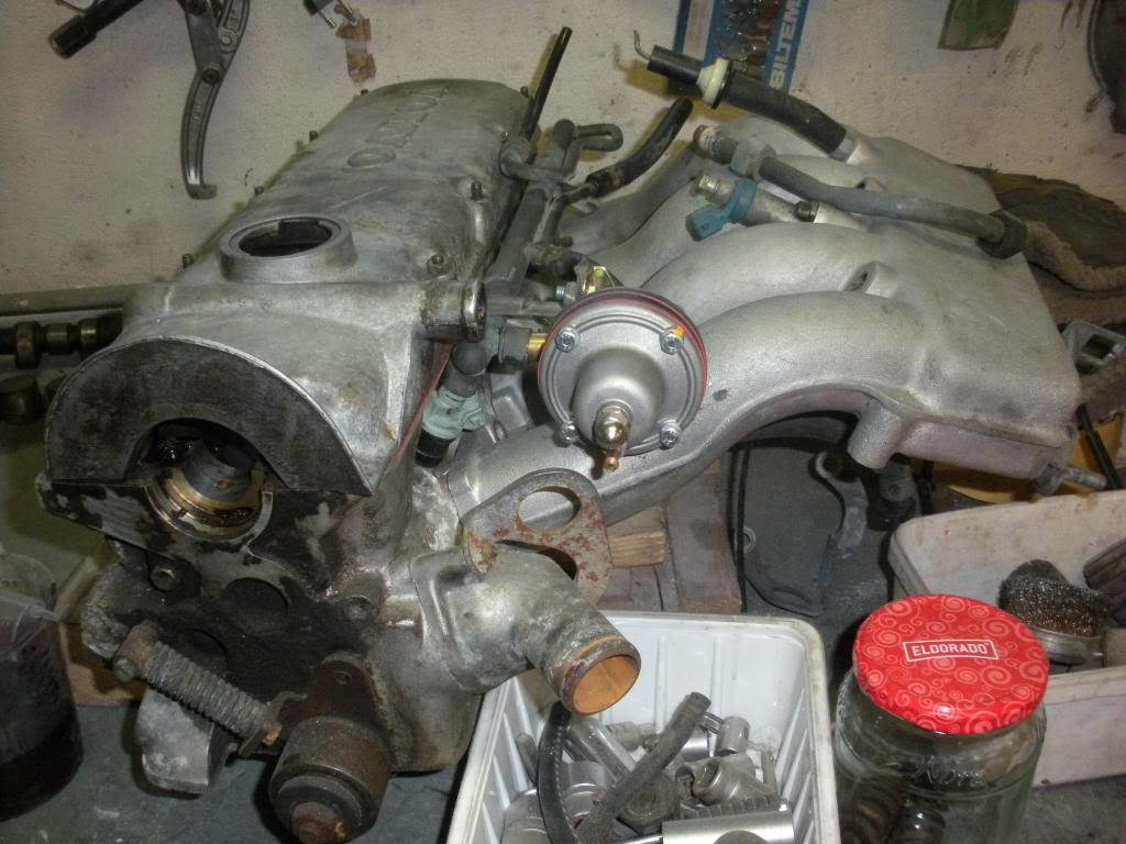

Bygd om gasspjeldet og gassoverføringa så det passer med tps osv.Ser litt Frankenstein ut ennå,skal pusses mer og lakkes
http://forum.vccn.no/img-dump/2013/07/936.jpg

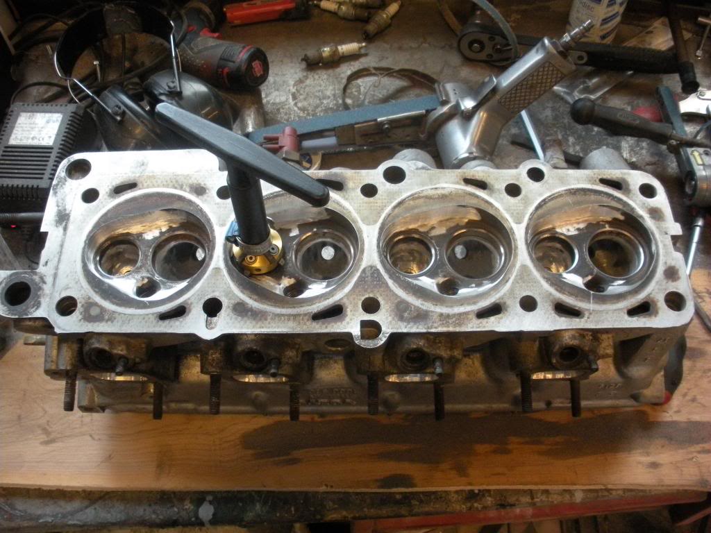

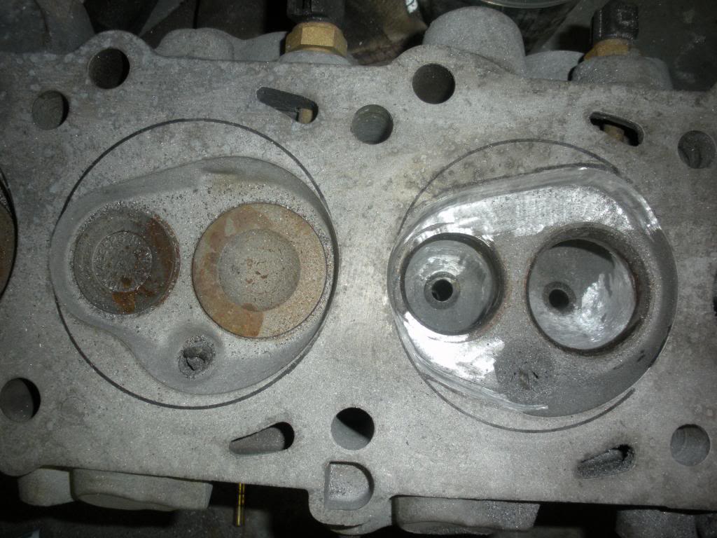

Prøver meg litt på en gammel topp med utviding av brennkammer og litt porting.Noe jeg ikke kan,men må jo prøve:D

Bare igjen å lage fester til fuel rail nå så er konventeringa til E innsug/dyser i topp ferdig:cool:

Fresa ventil seter,slipte ventiler og porta til langt på natt så nå er den klar til montering.

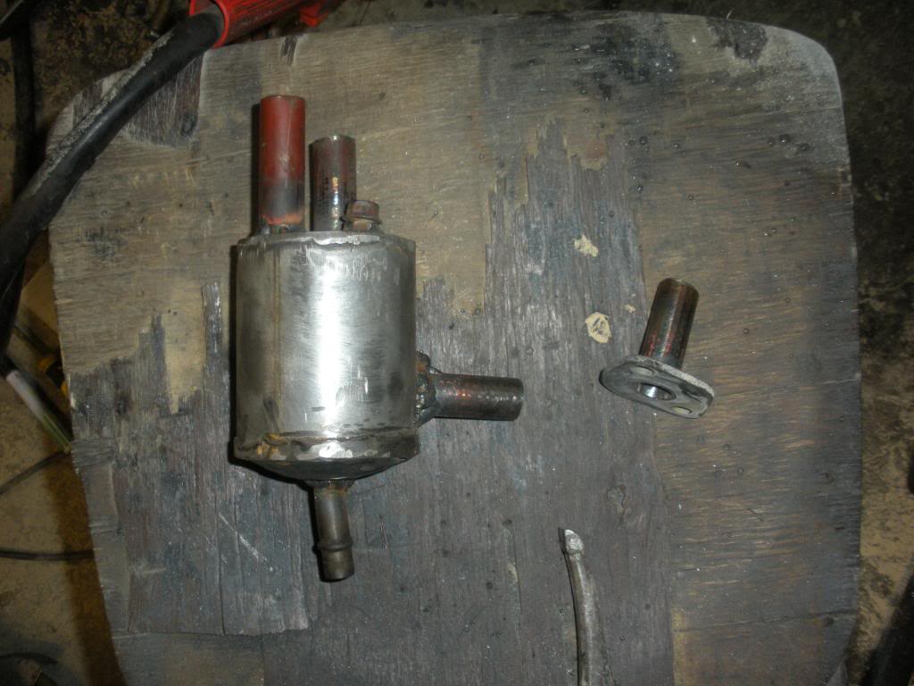

Vet det ikke er pent å se på,men liker litt "race" finish på ting!Lagd en enkel veivhus vent,med retur til bunnpanne og lufting ut i friluft.

Ikke så spennende å se på men,fresing av ventilseter pågår:D

Skal demontere motor/gir ut av 240 idag da dette skal selges:)Å så trenger jeg kløtsjen som står i til 740`n min..

Forbrenningskamrene er riktig modifisert og med 38 mm ventiler i de originale setene blir dette gode saker for en B21 motor. :)

Husk oppgraderte ventilfjærer for dette kommer nok til å dra turtall. :)

Det er fordeler og ulemper med det meste, inkl. det tunge svinghjulet.Sitat:
Blir desverre det store møllestein svinghjulet på denne midlertidig til jeg får tid til å forske på ny tenning til denne.Lyst til å prøve med b21et fordeler og større dyser,bare for å se:)Burde være potensiale i denne lille motoren å!
