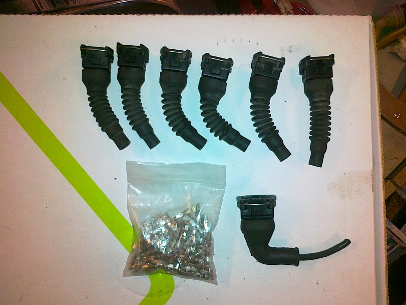

Ting tar litt lenger tid enn det en tror, og ting som er "lett" går ikke så lett likevell. Men nå er ting på stell snart :)
Mangler å koble opp kontakta til tomgangsregulatoren og legge opp ledninger til oljetrykk, vanntemp, tenning hakk 3, ladelampe til dash'n.
Og koble bittelitt strøm inne ved MS-boksen.
Jeg lager nettet "brand new". Bruker ikke noe gammel ledning :)
