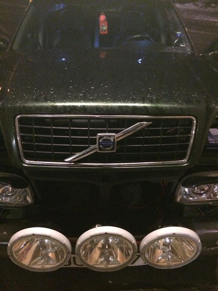

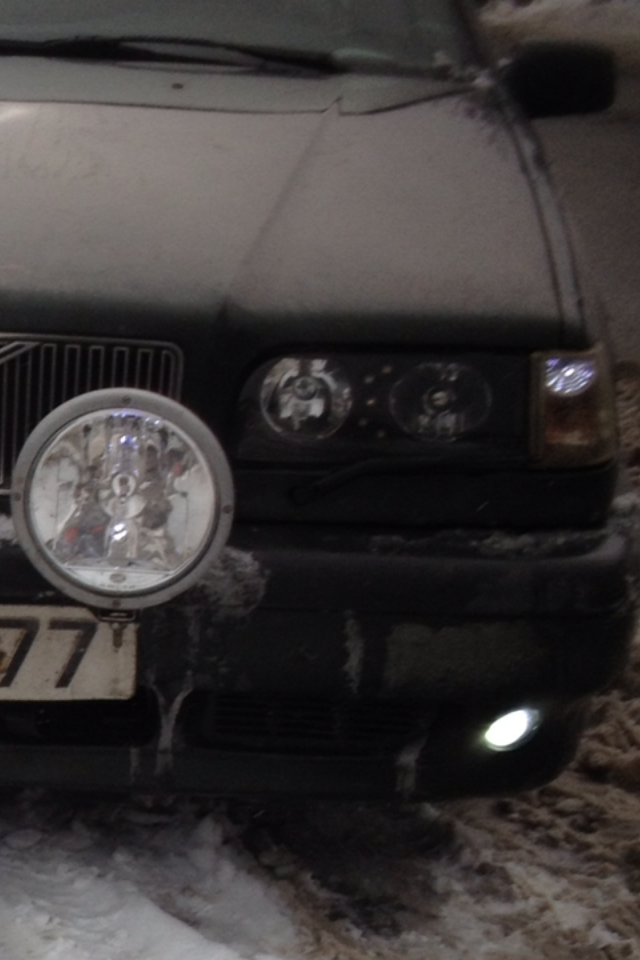

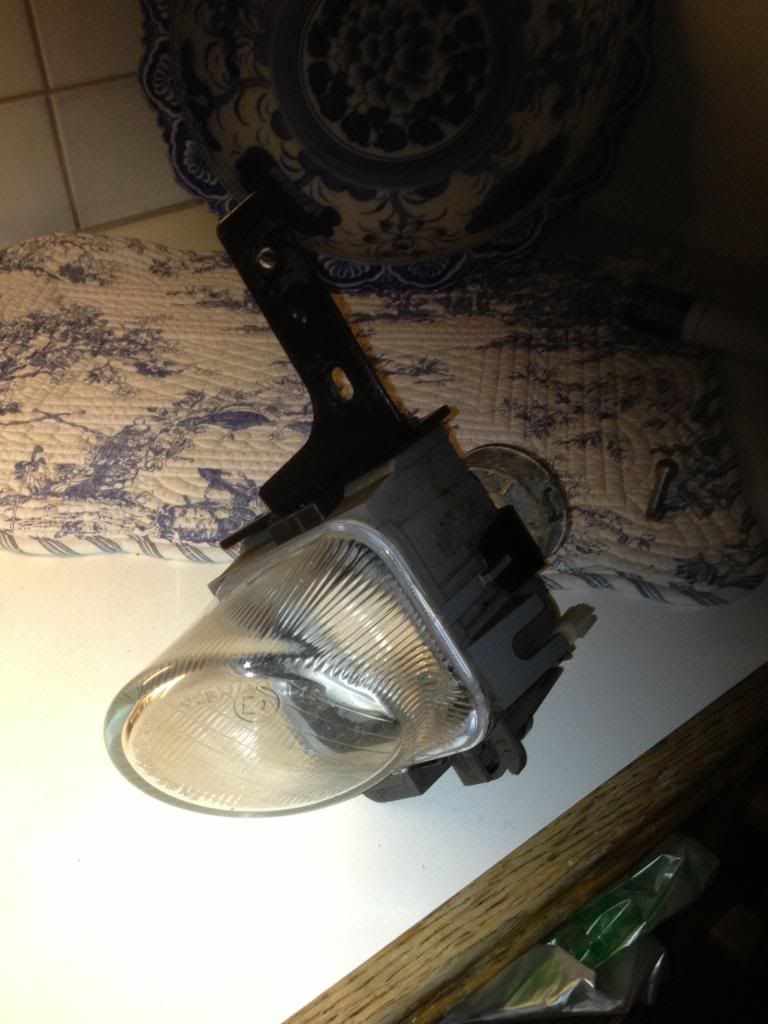

Ja, jeg som er så glad i lys får vel nesten poste litt angående dette :)
Kan vise xenon i grøftelysene mine, fikk problemer så og si før jeg starta :P

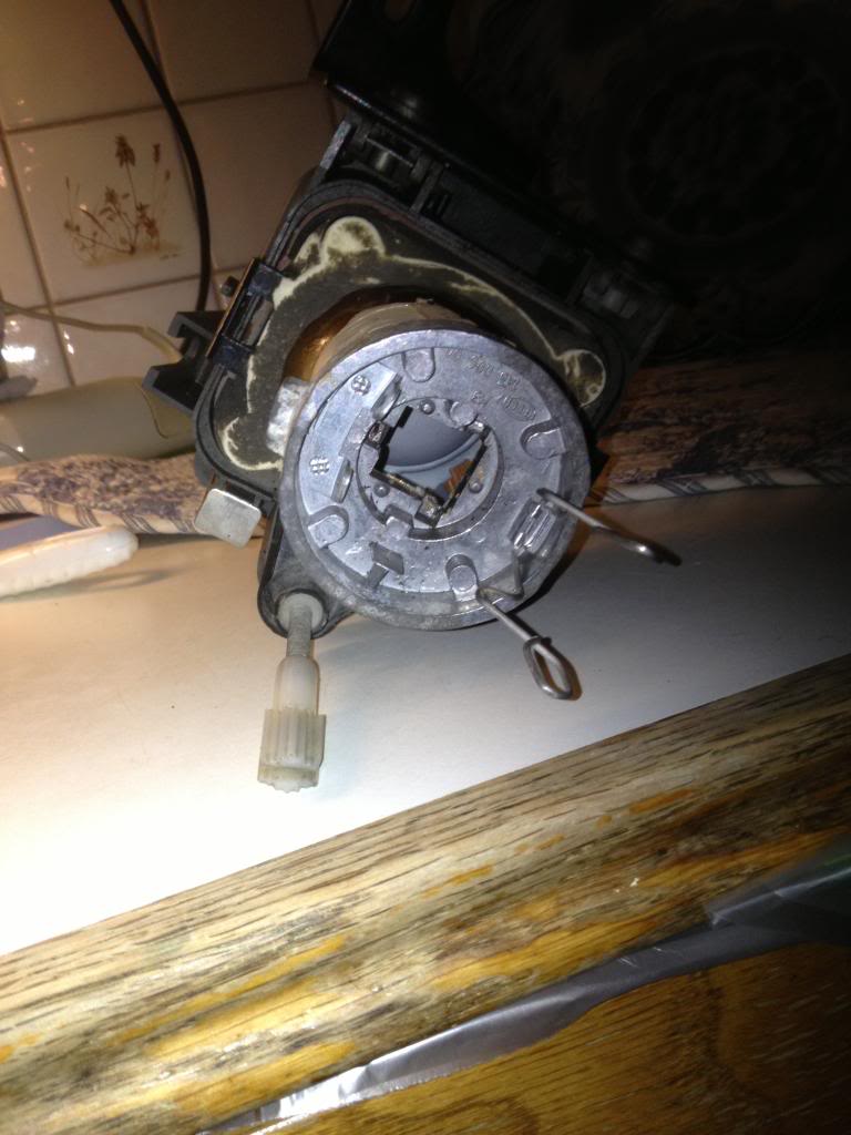

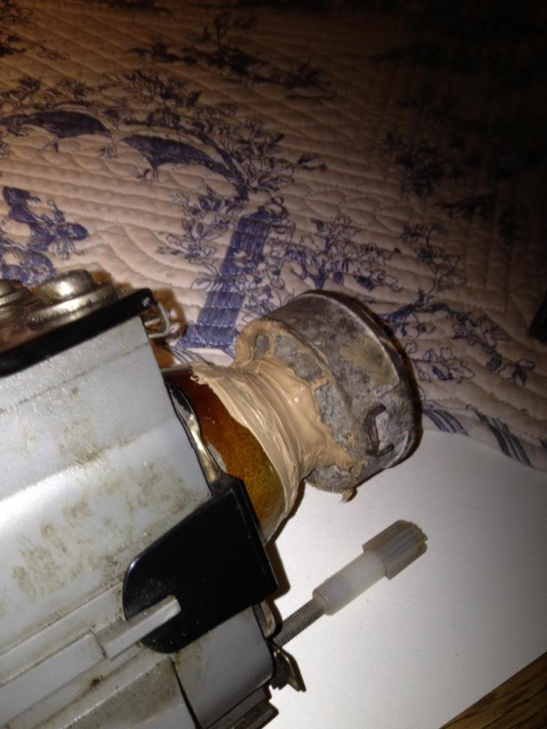

Problemet startet først med at hele sokkelen løsnet fra hverandre og plutselig satt jeg der med to deler og klør meg i hue!
Takk og pris for at TEC7 finnes! :)

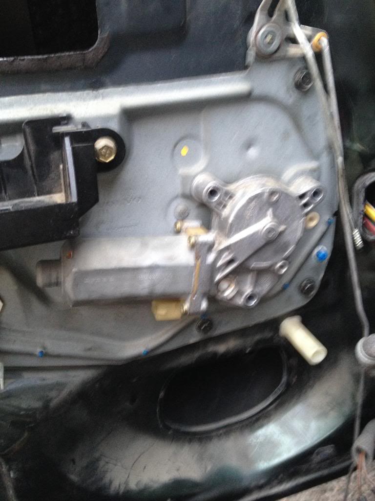

Siden jeg fikk el-vinder med komplett heis og motor, ledningsnett og dørtrekk til kastebortpris kunne jeg ikke dy meg selv om jeg ikke visste helt hva jeg la meg ut på :P
Her er bilder av jobben ;)

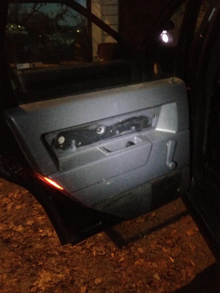

Første er å demontere dørtrekk:
http://forum.vccn.no/img-dump/2013/12/97.jpg

Så er det å demontere selve vindusheisen:
http://forum.vccn.no/img-dump/2013/12/100.jpg
Noe som kan også være litt knotete er å demontere vinduet av skinnene sine, men med en kraftig flattrekker går det bra
http://forum.vccn.no/img-dump/2013/12/101.jpg
Nå er selve heisen ute
http://forum.vccn.no/img-dump/2013/12/102.jpg

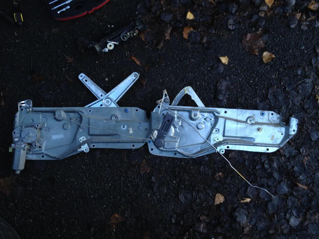

Her er manuell heis og elektrisk heis avbildet, jeg trodde først at selve el-motoren kunne skrus rett på den manuelle men her var festene popnaglet bort så heisen måtte byttes.
http://forum.vccn.no/img-dump/2013/12/103.jpg

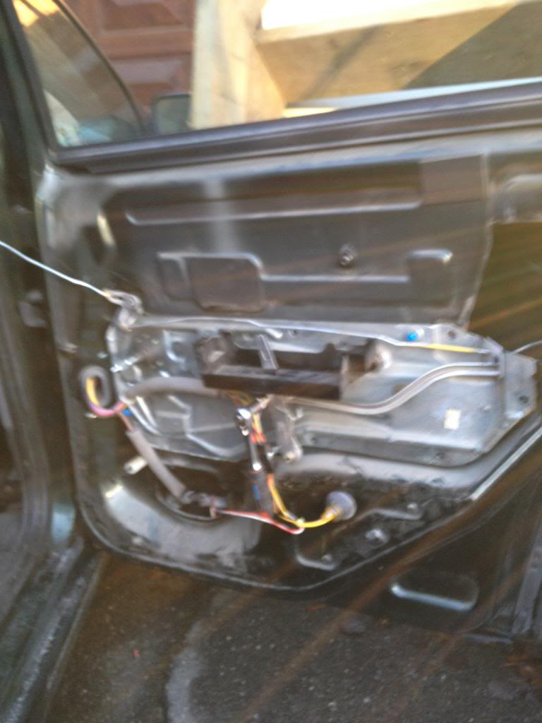

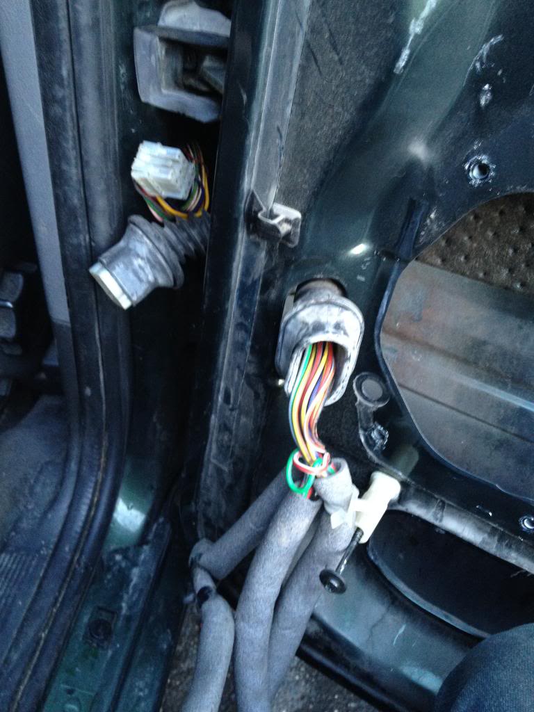

Noe jeg også fant ut senere var at Volvo hadde avsluttet den bryterkretsen i skjøten av døren, så ledningsnettet var annerledes. Bryterkretsen ble ikke med ut i døra.
http://forum.vccn.no/img-dump/2013/12/104.jpg

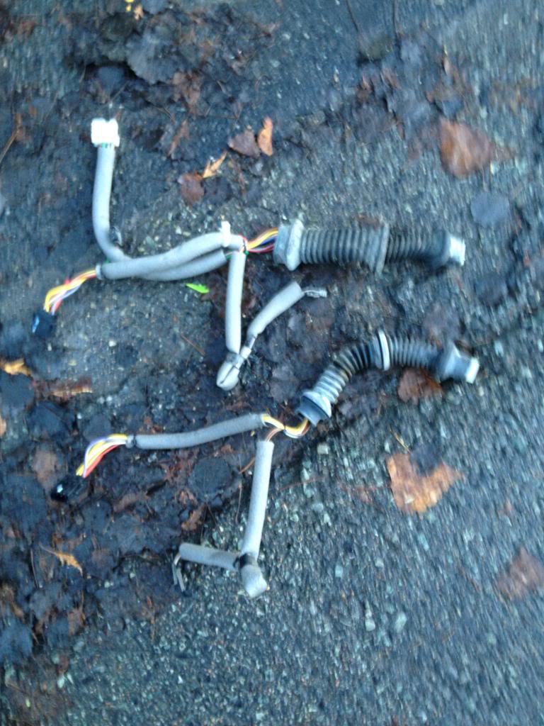

Bytte av ledningsnett
http://forum.vccn.no/img-dump/2013/12/105.jpg

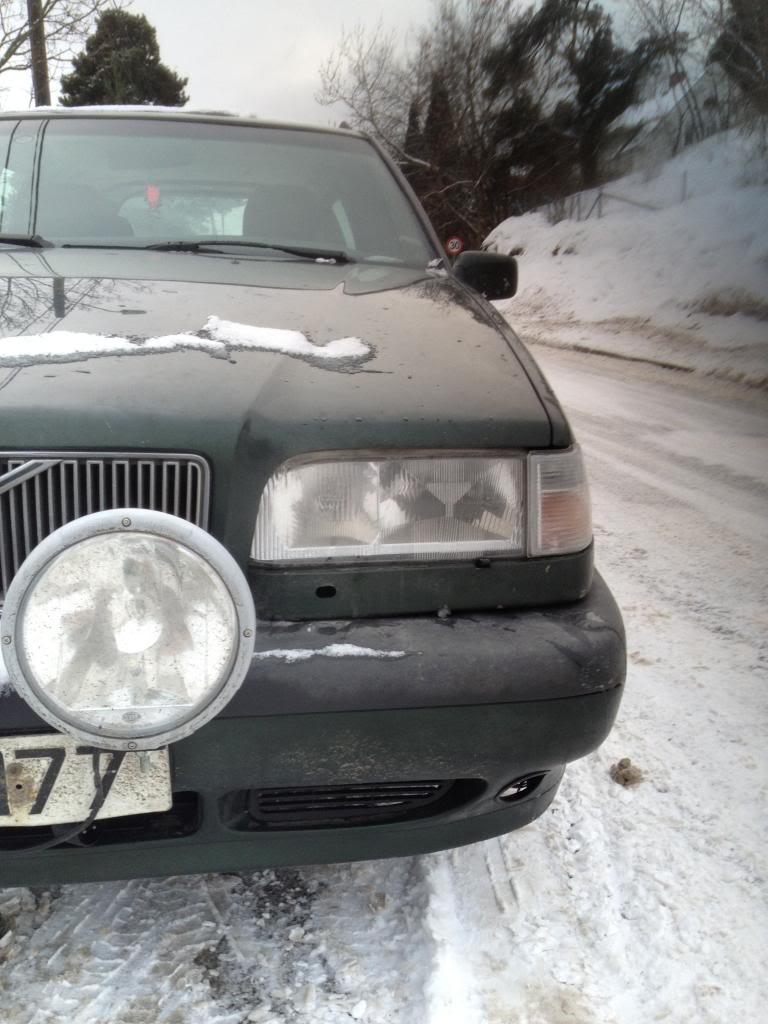

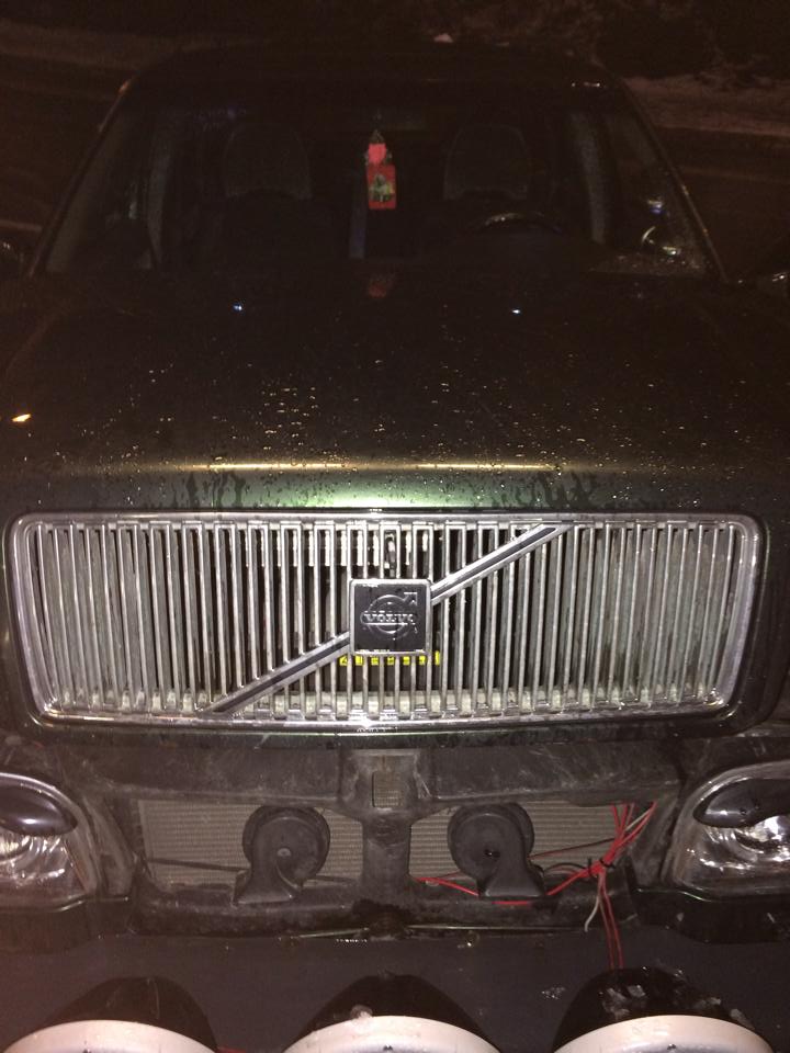

Rutegrill har blitt kjøpt inn! Hva synes dere?
Før og etter bildet :)
Før:
http://forum.vccn.no/img-dump/2014/01/870.jpg
Etter:
http://forum.vccn.no/img-dump/2014/01/871.jpg
http://forum.vccn.no/img-dump/2014/01/872.jpg
http://forum.vccn.no/img-dump/2014/01/873.jpg
Rakk å gjøre akkurat før vinteren jeg :P hehe
Er en kurrant jobb, men det som er litt kjipt er at vinduene går bare halvveis :)
Takk for det, begynner å komme seg nå :)
Kjøpte du grill komplett med emblem, eller har du montert fra xc90 emblem eller lignende?
Må limes på, så grillen er egentlig bare ruter :)
ble jevlig bra med rute grill
hvor har du kjøpt den?
hvilke bil tok du emblem av?
