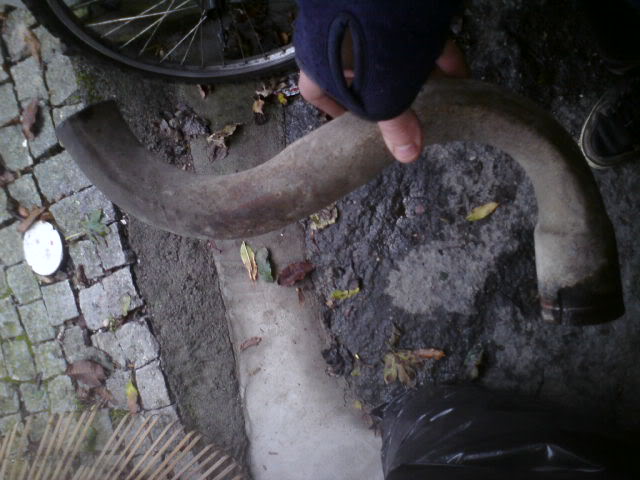

Update
Har tatt av endestussen, selv syns jeg ikke den er fin og skal bytte den ut.
http://forum.vccn.no/img-dump/2011/10/880.jpg
Forslag til hvilken endestuss jeg skal ha? :)
har sitt litt på denne, http://www.biltema.no/no/Bil---Mc/Bi...osror/Enderor/
Ikke kjekt med worklog uten tilbakemeldinger...
Ting tar litt tid innimellom.
Men finn et pent rundt eller ovalt enderør som ikke er overdim eller ser sært ut på bilen.
jepp, er ikke vits med 3" eksos vis ikke motoren passer til det :D
