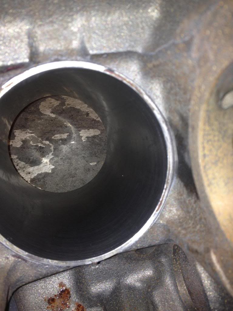

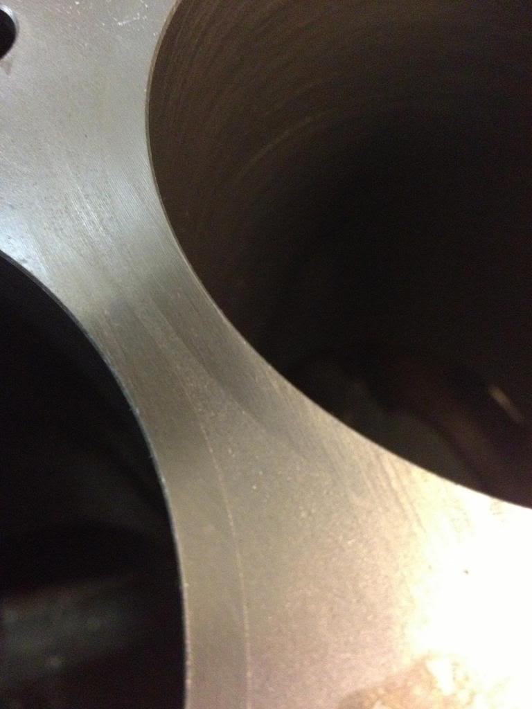

da har jeg fått henta blokka :)

Får håpe dette blir en "skuddsikker" motor :P

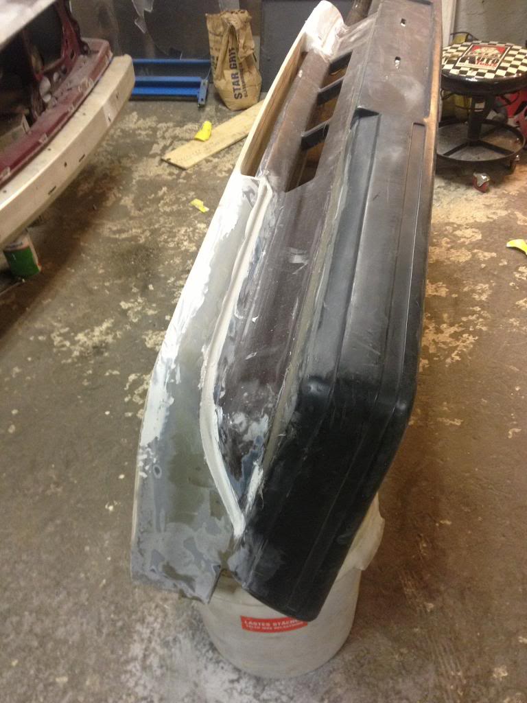

lager "onepice" støtfanger :P kommer til å støype form av denne, slik at jeg kan lage et par fangere :)

Fangaren der trur eg blir rå!:D Skal du støype i karbonfiber eller?:)
Karbon er planen ja, får med en kompis som har peiling på karbonstøping til det!

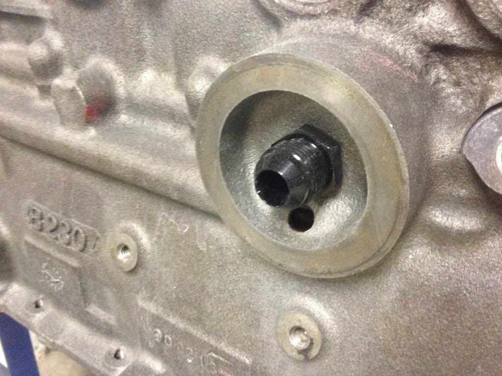

AN 10 overgang til 3/4" unf! olja rett inn i det orginale hullet til oljefilter :)

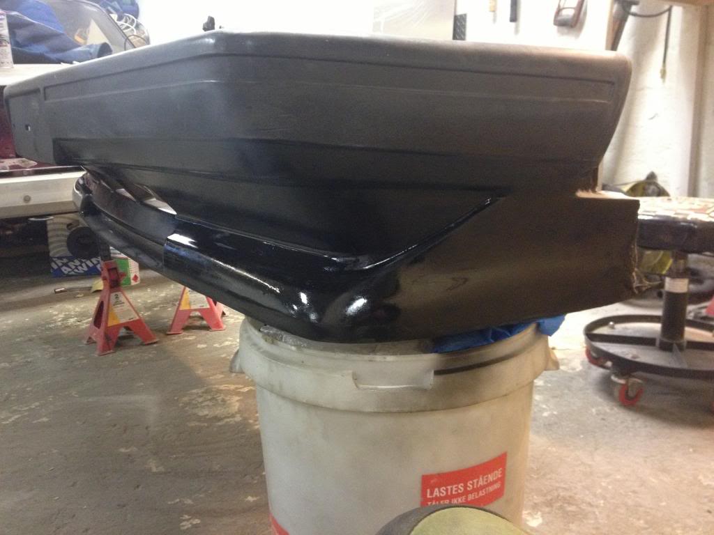

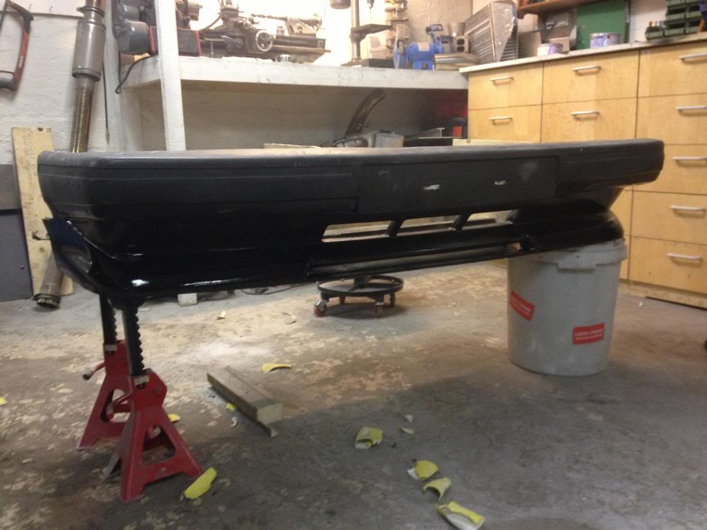

mere fanger :P heiv på et lag med svart så det blir enklere å se hvor det mangler sparkel og sliping!

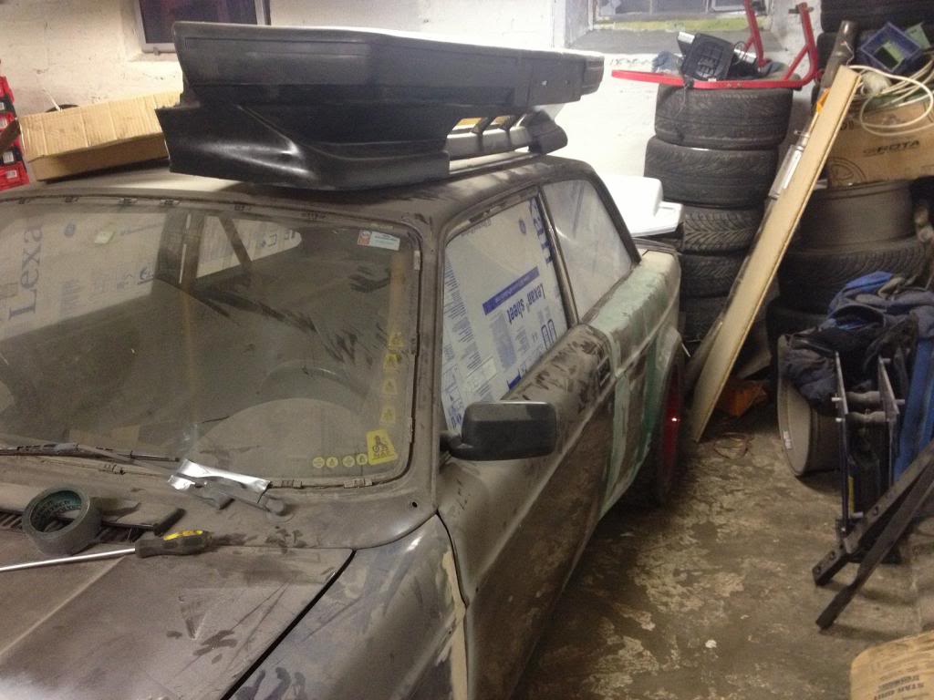

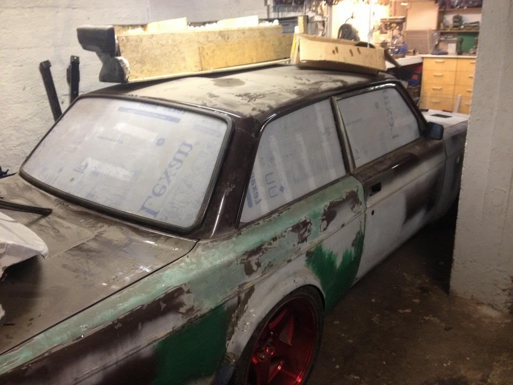

lei av å flytte rundt på det svære lexan arket nå :P så jeg kutta like gjerne ut vinduene i dag!

Strøkent! :)
Stilig:)Bilen her blir så rå!!
Fester du lexanrutene i orginalpakningane?:)
Gromt :)
Rått :-D
Begynner å bli veldig bra dette nå!! Men hvor har handla du lexan?
bakruta og rutene i dørene blir festa som orginalt, men siderutene bak blir det en annen patent på, av den enkle grunn at listene til de rutene er laget får å holde kromlista! å de ser ikke særlig pene ut uten den lista! men skulle jeg komme på en fin løsning på det så er det ikke værre en å skjære ned rutene litt slik at de passer i gummilista!
