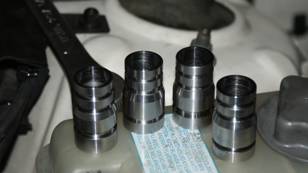

Fått ordna oljetur og dreid oljeretur tapp som skal bankes i blokka :)
OG begynt smått på eksosen! :)
Det er pressfit ja :p Med o-ring :)

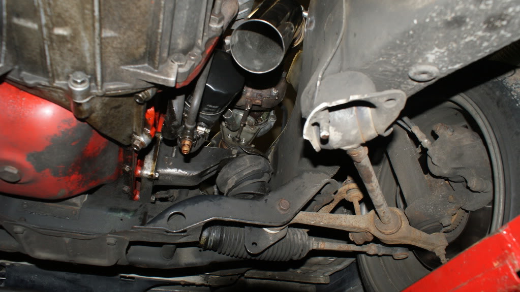

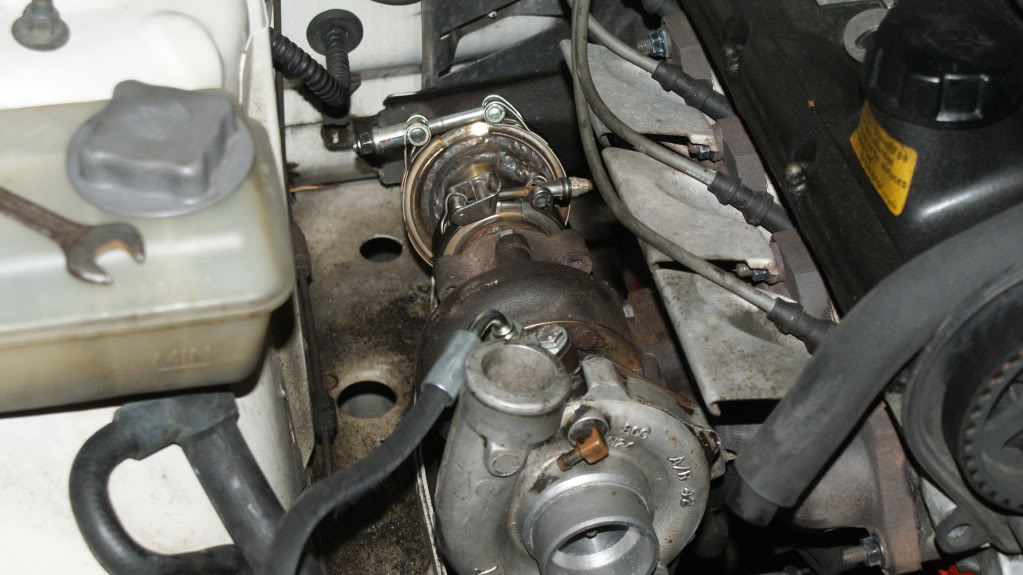

Bynt å bytte til garretten og lage eksos :) Fått rivd den gamle turboen og eksosen, og montert turboen og bynt på downpipe :)
hiv ut litt bidler og!:)spent på og sjå eksosbygginga:)
Bilder kommer i mårra :) Glemte kamera i verkstedet :p
Litt bilder, fått downpipe halvveis ned :) Resten i mårra! :p
Jada, skal sette klemmene likt :p

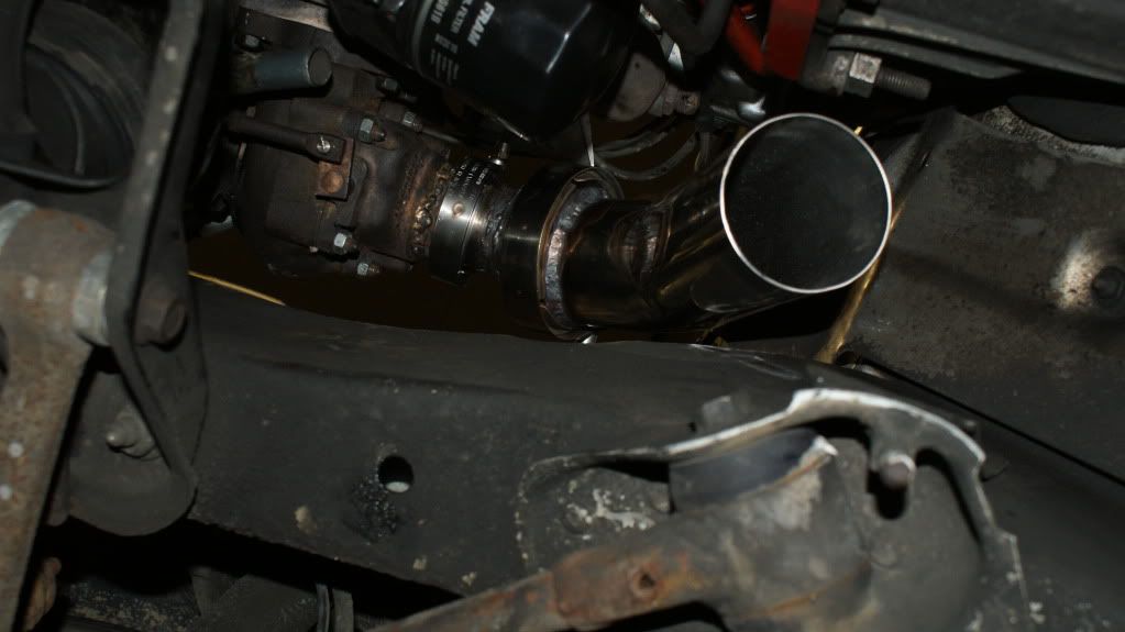

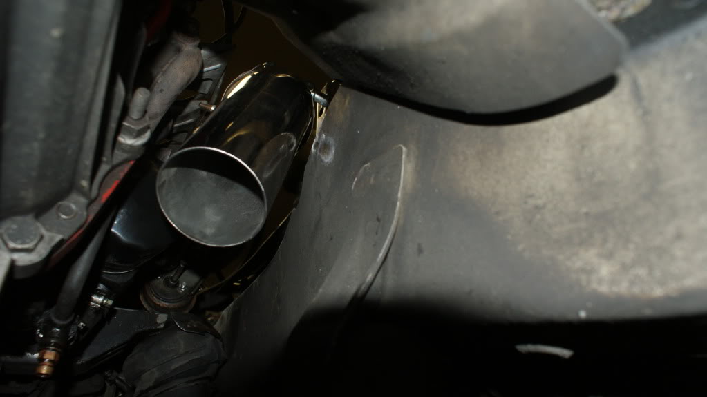

Downpipe
http://forum.vccn.no/img-dump/2011/09/604.jpg
http://forum.vccn.no/img-dump/2011/09/605.jpg
http://forum.vccn.no/img-dump/2011/09/606.jpg
Oljeretur tapper laget av Kjellt! Takker :D Skal på tess å skaffe o-ringer og slange i mårra :)

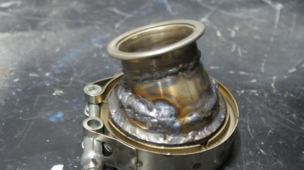

Her blei det litt kuking, reducern blei alt for lang, og feil vinkel, blei litt rør i rør der, og litt svære glepper å tigge, men fikk det til :p Denne delen kommer heldigvis ned :p
http://forum.vccn.no/img-dump/2011/09/607.jpg
http://forum.vccn.no/img-dump/2011/09/608.jpg
Selge en slik tapp?

MEN!.. hvilken gass er det du har sveisa med!? Skal da ikke se sånn ut med TIG på rustfritt :p Kan nesten se ut som om du har sveisa med aktiv gass (ala Mison 18 elns), eller har du bare brukt vanlig svartstål tilsats?
Sånn! skal bli alle regnbuens farger :D (skal bli slike farger i alle fall selv om vi "noober" kanskje ikke akkurat får den "myntrekka" :p)
http://forum.vccn.no/img-dump/2011/09/609.jpg
Kan være også at jeg måtte varme så jævlig der, for å få stålet til å flyte :P Blei endel kuking fram og tilbake der :p Vanlig argon gass.
Hva er formålet med å ha den løse overgangen der Henki? Jobber du som sveiser forresten? ;)

regnboge fargen får du viss du sveiser med lite varme og mykje gass..det vanlegaste er den mørkeblå fargen som henrisk har fått:)ingenting gale med det
edit: ikkje nødvendigvis lite amper, men når ein kjører på mykje gass kjøler det ned og lagar den regnboge fargen
Blir tøft dette henrik :D
[QUOTE=amazonbrage;421406] Jeg bruker 9-12L/min... Blir ikke alle regnbuens, men blir i alle fall blankt.. skal man få det sånn "uber" må man bruke "purge" eller "atmosfære"
Men for all del, om det ikke er en fryd for øye så funker jo sveisene til Henrik for all del ;)
