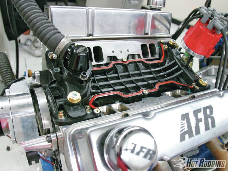

leste også litt mer og det plast innsuget, virka som det funka veldig bra, fikk ut 29 hk mer av en motor som allerede hadde ett bra aluminium innsug, pluss at det veier cirka 15-20 kg mindre enn innsuget jeg har nå :) men jeg liker ikke tanken på tbi innsprøytning, ikke vertikalt montert spjeld sammen med dyser på hver sylinder heller, ser så gammeldags ut :p
men tingen med smallblockmotorene er at innsuget har mange fler funksjoner enn bare å lede luft inn i sylinderne, for eksempel så sitter både fordeleren og termostaten i toppen. om jeg kunne ha kjøpte kun den bunnplata til det plastinnsuget hadde det vært lett :)

men jeg spør igjen, er det hvirkelig så mye å hente på å ha glassfiber/plast innsug i forhold til alu? :p om jeg taper 10 hk etter jeg har straffa bilen på banen en hel dag så gjør ikke det meg noe :p
men om det virkelig er litt å hente bortsett fra vekt så hadde det vært gøy :) finnes også billigere "forgasser" innsug med dyseholdere, får de vel for under 1000 lappen, som jeg kunne ha kappa i stykker. men dette er en gammel motor som jeg ikke forventer stort av, så vet ikke hvor mye jeg gidder å styre for å få det til :p

vel... du kan vel prøve å tenke hvor mye lettere varm luft/bens-blandig banker ift. til en kald... David Vizard testa plast vs. alu... ble det samme som å kjøre suppe med 3 oktantall høyere, skal se om jeg finner noen linker til testen, er ikek sikker på om det er lagt ut kurver der, men du henter ut bra mye ved å kunne øke kompen som om du hadde feks. 101 oktan vs. 98 ;)
3 octantall høyere er jo faktisk endel ja, trodde ikke lufta rakk å bli så varm på den lille tida den er i kontakt med innsuget
Rekker jo å bli bra varm igjennom et kompressorhus på en turbo også :) ikke store overflatearealet der i forhold til et innsug :)
