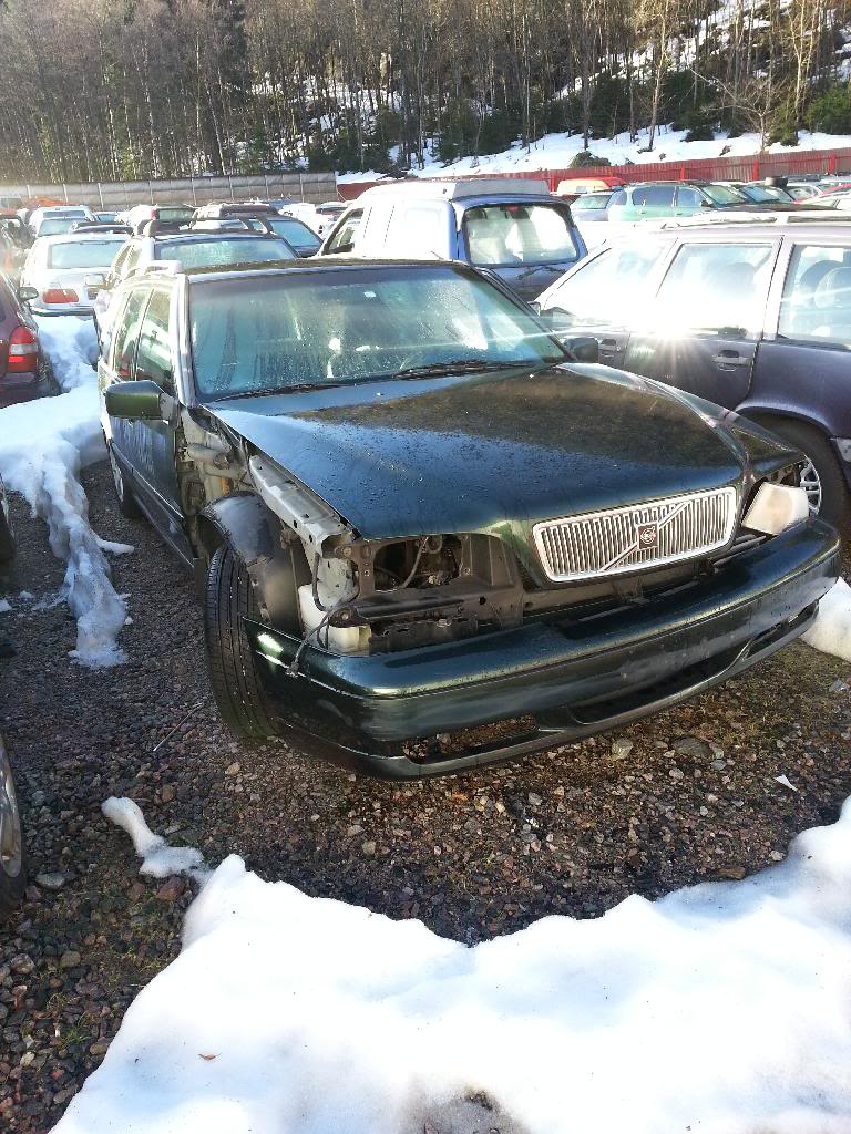

Var på vei hjem fra min søster her om kvelden. Da tok plutselig blinkreleet kvelden. Har vært ustabilt en stund, men nå kutta det helt. Tok Bodil en tur ut for å gå på nærmeste bilopphugger, der sto denne skjønnheten.
Importbil ser det ut til, ingen setevarme. Hadde ikke AC heller, bare standard varmeapparat. Så fin ut ellers!

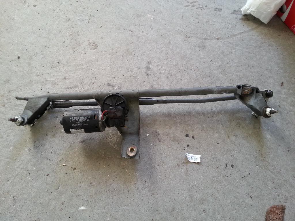

Og til slutt tok jeg ut hele viskermekanismen fra Vendela siden den peip litt når viskerne gikk. Smurte opp alle bevegelige deler med masse fett. Fylte også på litt nytt friskt fett inne i den motordelen som er full av fett. Hva nå enn den heter. :p
http://forum.vccn.no/img-dump/2014/02/1040.jpg
Stemmer godt det! :)
Vindusviskergirkasse kan vi kalle det. heh. Jepp, var digg å få gjort litt når det endelig var oppholdsvær. Søstera mi var også innom, så jeg vasket Mondeoen hennes også. Den får aldri noe særlig pleie, da svogeren min mener at polakkene på hjørnet vasker bilen godt nok. Gikk med over en halv liter Prickbort for å få vekk alt den inngrodde dritten nederst på dørene og på bakluka.

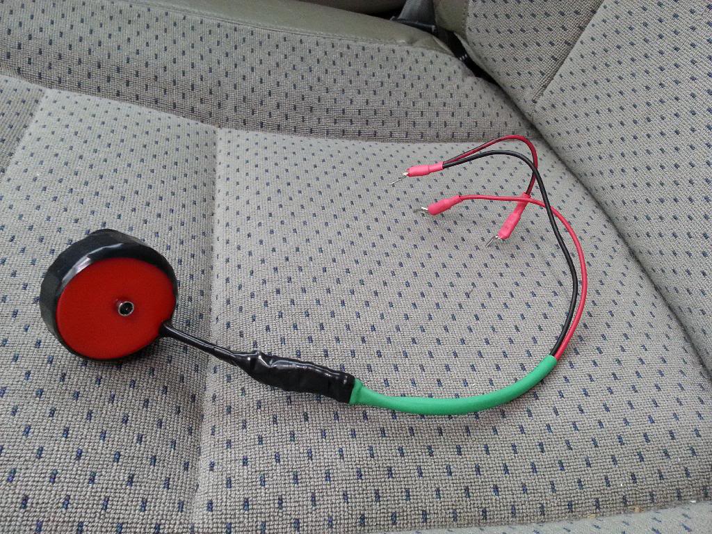

Tror ikke engang dice hjelper her, men det koster deg maks 50kr og en halvtime å bygge din egen blinketester :) Kanskje litt mer tid og kr om du vil lage det skikkelig med riktig plugg og alt.
Sitter på mobilen og får ikke søkt like lett som på pc, men søk på volvo flash code reader diy.

Brukte den oppskriften der, og kasta sammen noe kjapt av ting jeg hadde liggende. Funka fint det. :)
http://forum.vccn.no/img-dump/2014/02/1115.jpg
Men Vendela viste 1-1-1, så det betyr jo alles in ordenung.
