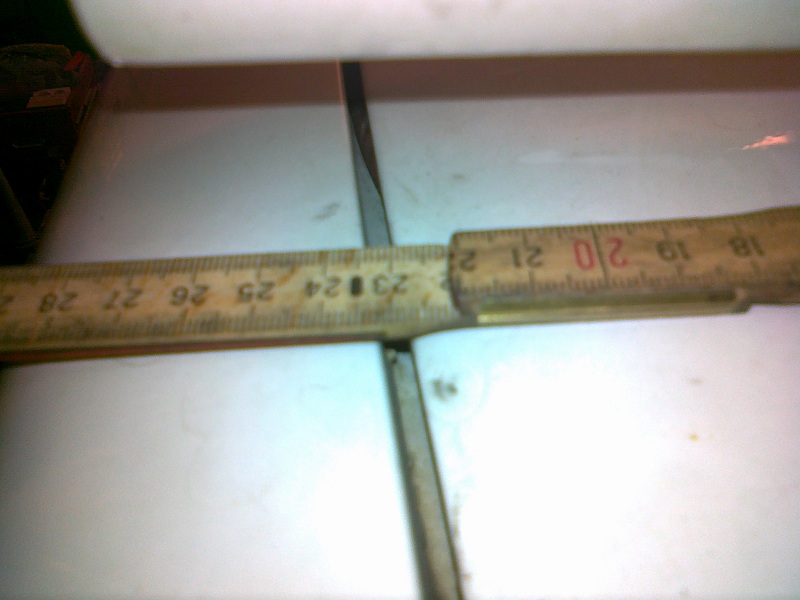

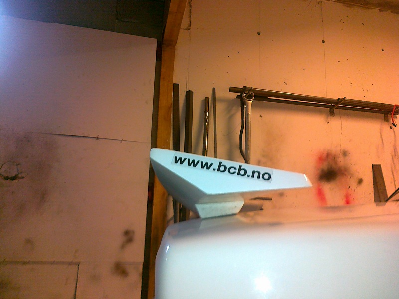

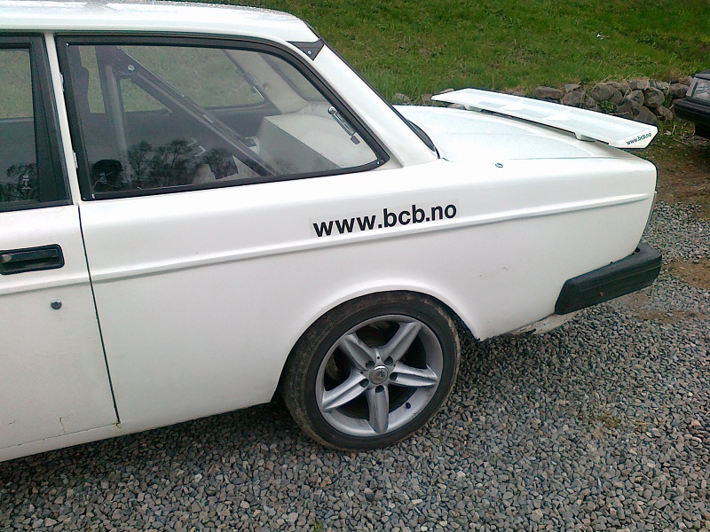

Da har jeg "endelig" tatt bilder av vingen. Er ikke sååå treig da. hehe
Fortsatt dårlige bilder da jeg bare har mobil'n men du ser da hvor den er festet
Avstand fra høyre fot til bakerst på lokket
http://forum.vccn.no/img-dump/2012/04/3155.jpg
Avstand fra venstre fot til kanten på lokket

Har aldri sett noen beskrivelse på hvor vingen skal sitte i forhold til Gruppa-A-bilene
Den ble bare sittende der fordi han svensken hadde borret hullene allerede. Merkelig nok så måtte jeg bare justere litt for at den skulle sitte rett.

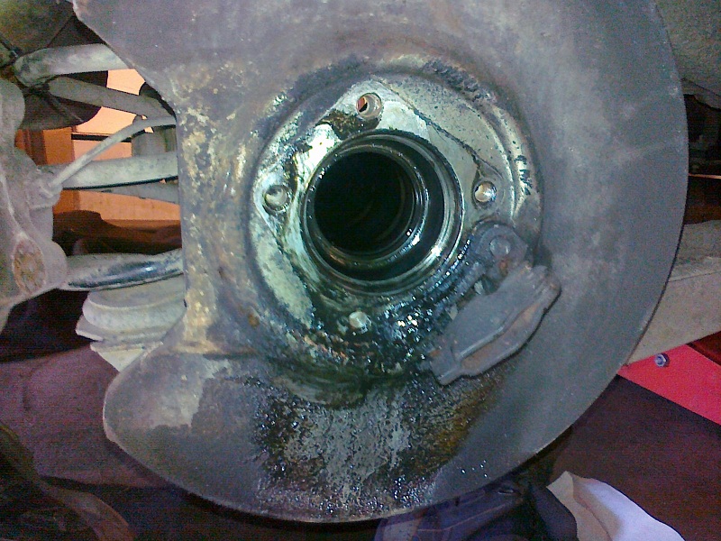

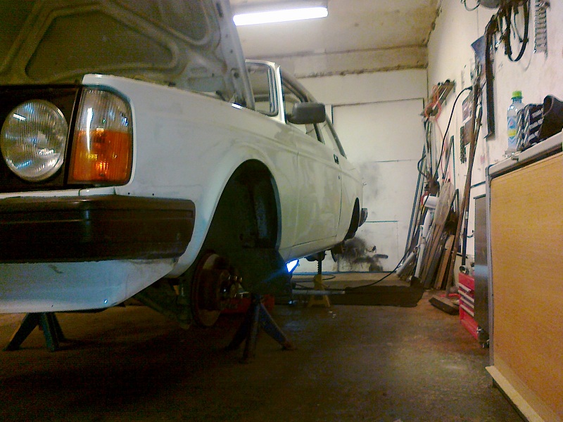

Etter at jeg var på Gardermoen på VCCN-treff så bestemte begge tetningene seg for å ta kvelden på stikkakslingene bak. Der kom det ut olje :(
+ at det ikke fantes bremseklosser igjen. Det gikk på stålet gitt. Må jo ofre litt når'n kjører å, hehe
Så da var det i veien å skru før man kanskje kunne kjøre på Dokka.
Dempere bak er det justering på veit jeg.. De funka i fjor, også satte justeringa seg i vinter så det var på tide med rengjøring sånn at knotten kunne vries på :)

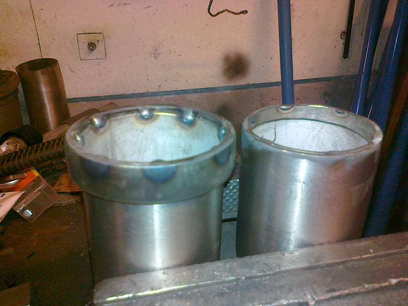

Jeg lagde meg også en "lagerbanker" til ytterst lagerskåla og simringen på bakakslingen. Fort gjort å skade begge deler

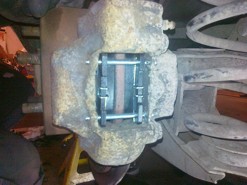

Slitte bremseklosser. Det er nesten flaut å ikke klare å sjekke tilstanden når jeg bytter bakhjul så ofte som jeg gjør på denna bilen.. men men
Jeg har glemt å ta bilde av klossa, men det vel egentlig ikke så farlig. hehe
Så da skal dere få se noen skikkelig grombilder av noen vanlige bremseklosser.!! helt vilt

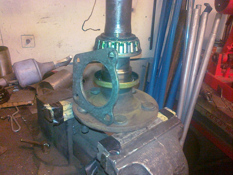

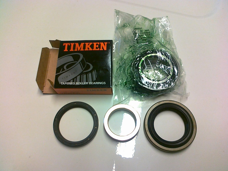

Nye lager. Byttet alt komplett på begge sider bak når jeg først var i gang.

Også glemte jeg å ha på denne plata, så jeg måtte dra av lageret igjen. hehe

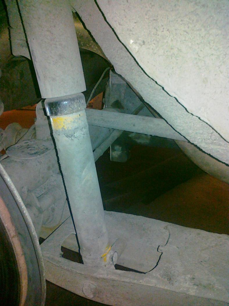

Pussa av gammal møkk på demperne bak

Lagde noen greier for å banke inn ytterste lagerskåla & ny simring
Tok den gamle ytterringen og slipte utsiden slik at den gikk lett inni akslingen og sveiste på ett 2,5" rør.
Den til simringen lagde jeg en ekstra ring inni slik at den skulle ha litt mere annlegsflate mot simringen

Hva er dempera bak ifra?
De heter Spax G394.
Eneste plassen jeg fant som solgte de da var i England.
Fikk høre etterhvert at Gasolin kanskje kunne ta de inn for meg, noe de også gjorde :D
Kom på litt over 1000,- pr demper.
Om den er bedre/dårligere enn gul koni bak vet je ikke. Har aldri prøvd.
Grunnen til at jeg ville ha disse er at justeringa er på utsiden og "lett" tilgjengelig med en liten modifikasjon på bærebrua.
Det er bare den forsterkningplata som sitter på toppen rett forran demperen må flyttes litt frem. Ellers får du ikke skrudd på demperen.
Knotten sitter for langt ned på demperen og da blir den plata i veien
