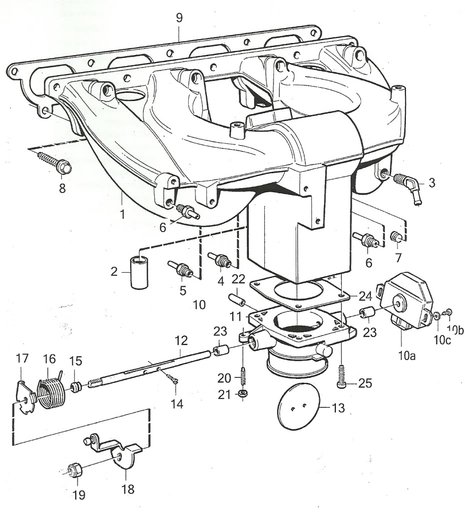

men lurer fremdeles på det med de vacum"dysene" på innsuget jeg da... ingen som vet noen ting?

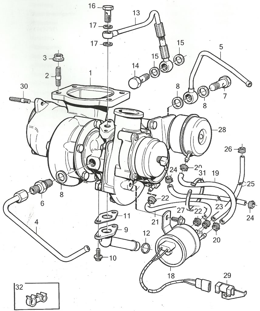

har vært å fått bestilt litt småtteri og sjekka litt delebilder for hvordan denne motoren er skrudd sammen... fytti så spennende :)
har bestilt pakninger og o-ringer og noe småtteri, skal plukke av innsugs og eksosmanifold og turbo og få vaska skikkelig rent før montering og testkjøring, så vet jeg hva som ev må utbedres mens bilen er til lakkeringsarbeidet.
og varmeskjoldet over grenrøret er bestilt nytt. greit å ha, var ikke med på motoren heller forsåvidt :) synes det er greit å ha på det originale varmeskjoldet på denne motoren da det faktisk pynter opp litt i motsetning til div andre varmeskjold jeg har sett. skåner nylakkert panser etter hvert også til en viss grad... skal få scanna å lagt inn div deletegninger på motoren etter hvert også så folk kan se litt mer detaljer på dette. spennende lesestoff på noe sjeldent :)

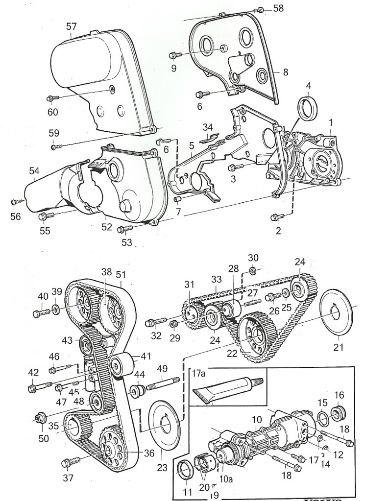

diverse bilder på hvordan denne motoren er skrudd sammen av deler. synes det er fryktelig fasinerende :) eneste måten å vite hvordan alt skal skrus sammen igjen etter jeg har demontert en del... hehe godt å ha! entusiasmen lenge leve!! :)

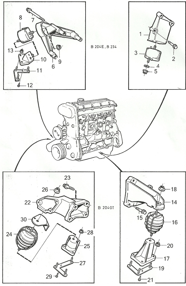

btw... noen som ha en ekstra motortravers liggende? hadde vært kjekt å sett litt på motoren hvordan den blir stående mot motortraversen før jeg skal dra med meg motor og alt over fjorden for montering. om det kan stemme nogenlunde eller om noe må produseres helt fra scratch\ motortravers og opp til øvre motorfestet... hadde vært veldig fint om noen hadde et liggende som jeg kunne fått lånt eller kjøpt veldig billig for test og tilpassingsformålet.

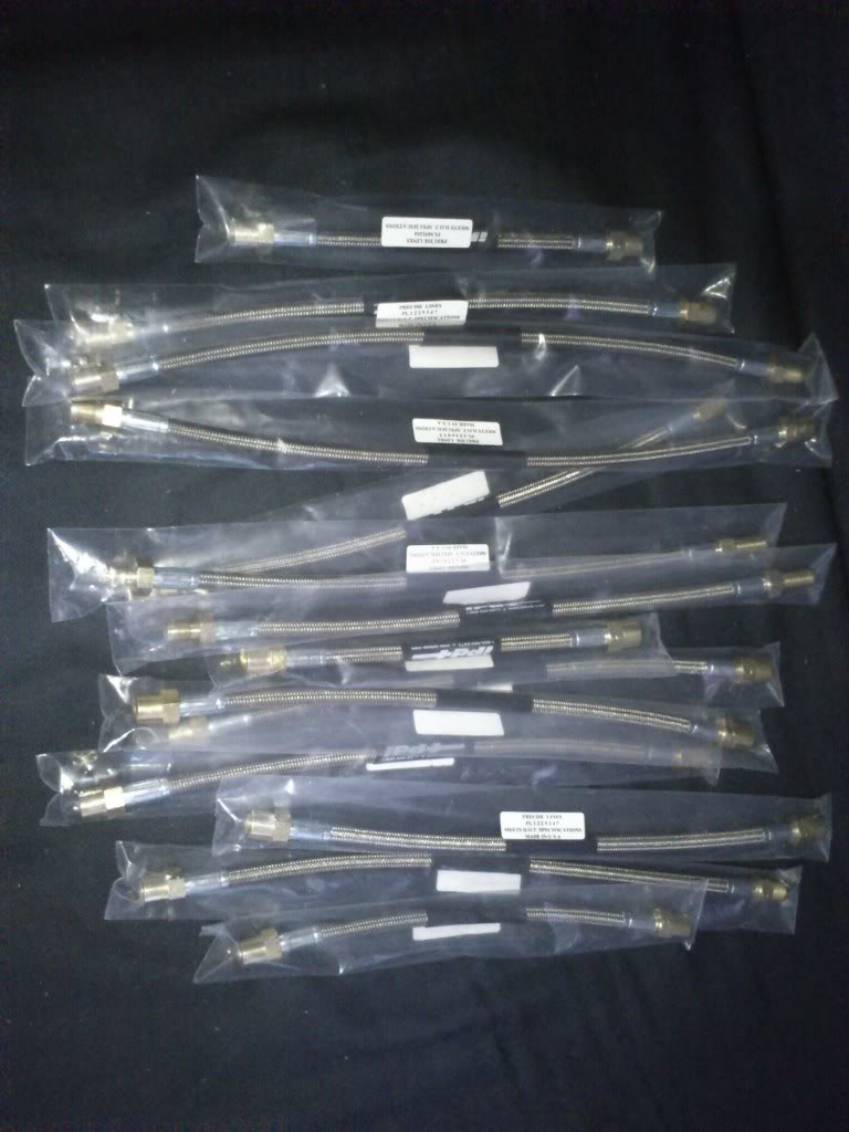

stålomspunne bremseslanger, både til C70 og 242n, med og uten ABS, kjekt å ha så man kan switche fort mellom om man bygger på ABS system.
Og du skal godkjenne på biltilsynet? Hvordan tror du det går med slike slanger? :p
stilig med slike slanger ja, men BT kommer til å få noia av dem :p
biltilsynet kommer ikke til å si noe om de stålomspunne bremseslangene :-) haR forespurt killingberg på biltilsynet i trondheim her om nøyaktig dette, og svaret fra han var klart: "så lenge slangene er laget for formålet og ikke noe universalt så er ikke dette noe som skal stoppe en godkjenning hos oss."
tja de er vell bedre enn gummislanger i utgangspunktet tenker jeg, da de ikke flexer så mye ved bremsing, som kanskje gjør at gummislanger sprekker opp litt etter hvert eller er en bidragende årsak til det, er vell noe smart i slangene så de tåler bruken som de skal tenker jeg :)
har forespurt det meste så jeg vet at det ikke blir bomtur i utgangspunktet, og det er jo litt greit, ha en fin dialog og kommunikasjon underveis på slike ting.

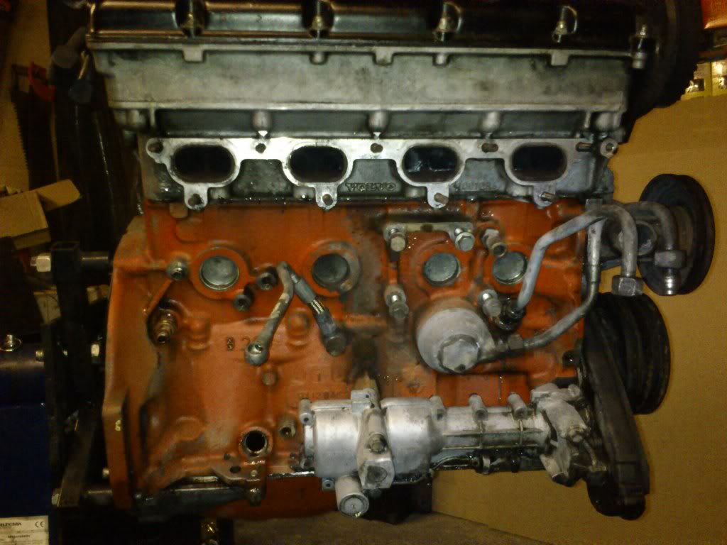

har vaska reint litt mer på turbosida av motorn i kveld nå, skrudd av motorfeste og oljekjøleradapteren der. skikkelig gira på å fjerne alt å slikt men det er jo fryktelig enkelt å bare ha en enkel enhet der da. og usikker på om ene røret er skrudd eller pressa på den ene plassen så tror jeg lar den stå inntil videre.
http://forum.vccn.no/img-dump/2013/03/996.jpg
sånn ble den etter den har fått vaska av seg en runde skitt i dag. tørka så det vises hvor mye skit å lort som gjennstår. er vell et par runder til med skruing før pusserondellen skal få slite litt i gammellakken i overflaten så den nye lakken kan sette seg litt bedre også tenker jeg. er vell klart i løpet av en uke tenker jeg når jeg får tid...

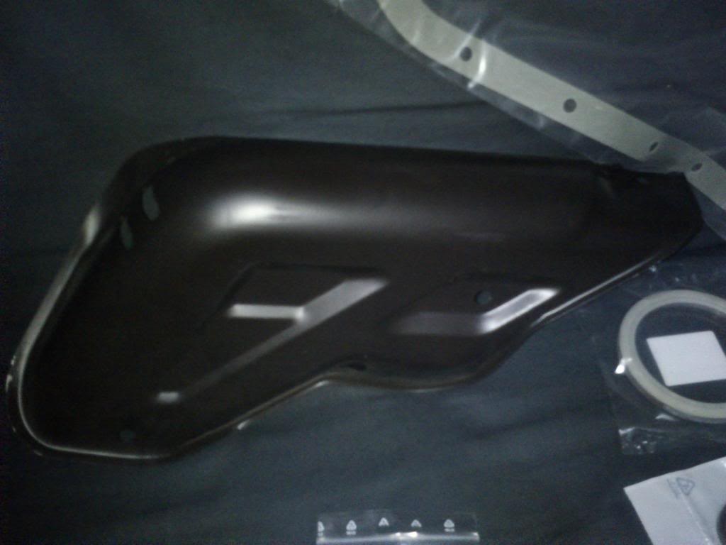

diverse pakninger, o-ringer, skruer og muttre... ny innsug og eksosmanifoldpakning og bunnpannepakning kjøpt inn. samt simlring veiv og kamaksler. nye tetninger til dysene er også kjøpt inn så jeg har til det skal flyttes over til det fabrikksnye innsuget som skal på. også blendelokk til fordeleren\ bakkant av toppen der fordeleren stod på er fått tak i så det hullet blir blenda. vet jeg har et deksel\plate fra IPD som skal blende og blokere dekslet der også sammen så det ikke popper ut, men når man trenger det så finnes det jo selvfølgelig ikke lenger... typisk...
http://forum.vccn.no/img-dump/2013/03/1915.jpg
nytt eksosgrenrørsdeksel som skal på. må jo prøve så godt man kan å skjerme den kommende nye lakken, samt det ser veldig mye mer cleant ut når dett står på denne motoren, er faktisk pent med det på, kontra mye andre eksosdeksler som finnes...

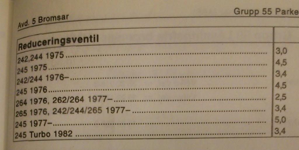

har sjekket litt diverse rundt volumer\ størrelser rundt S60 (R) og 240 på bremsesystemet... og i Fickdata'n så finner jeg dette. hva skal dette spesifisere? er det instillingen på reduksjonsventilene bak på bilen det antyder? altså hvilket knepp det skal stå på? antar herved at det er sylindre med justering på ut fra disse tallene??
