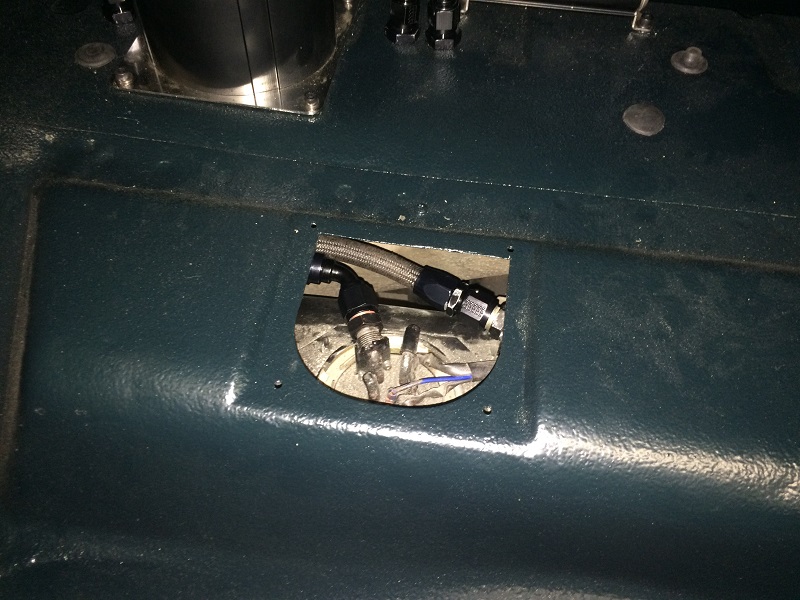

Servicehull
http://forum.vccn.no/img-dump/2017/04/56.jpg
Ferdig montert i bagasjerommet :)

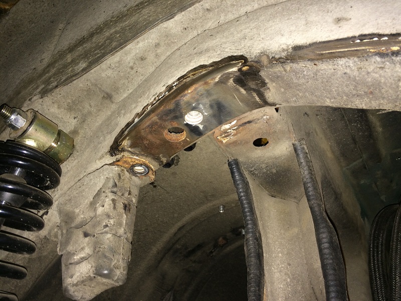

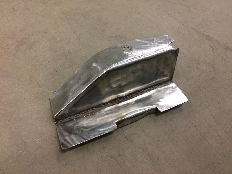

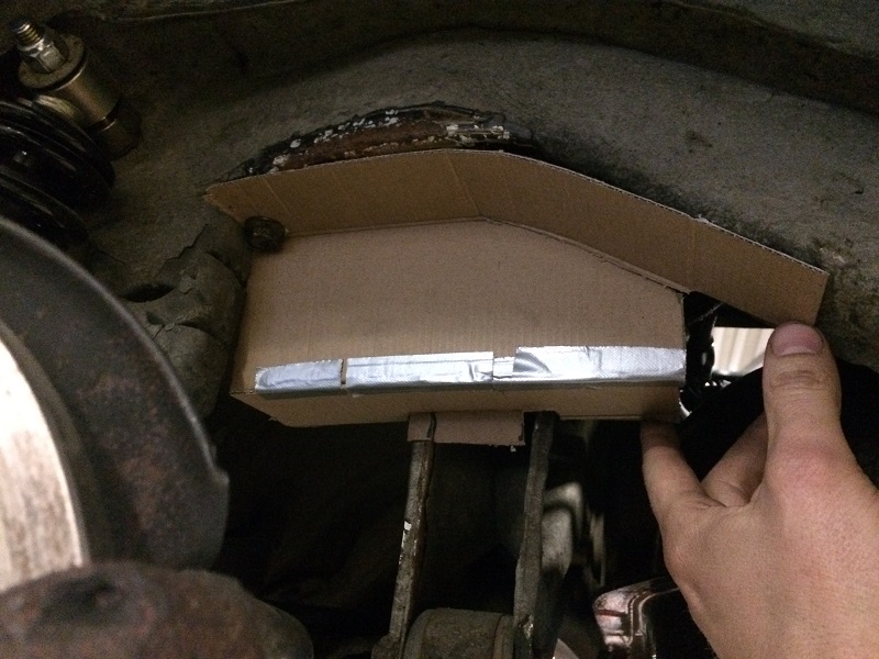

Har begynt å lage beskyttelse rundt bensinslangene som går fra hovedtank til Nuke-tanken.
Lager den i rustfri plate, som ikke er rustfri lenger etter at jeg har kappa og sveist litt i den :D
(Og den er sinnsykt vanskelig å bøye med ei lita plateknekke, så det ble banking og kapping for å få det til)

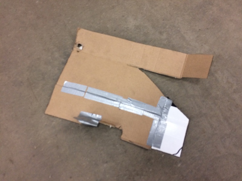

Lagde en liten pappmal
http://forum.vccn.no/img-dump/2017/04/86.jpg
http://forum.vccn.no/img-dump/2017/04/87.jpg
http://forum.vccn.no/img-dump/2017/04/88.jpg
Den blir noe sånn.
http://forum.vccn.no/img-dump/2017/04/89.jpg
Hvordan gjorde du det for å tette mellom bakskjerm og hjulhus?
nå har jeg prøvd å bruke an slanger på Gelendewagen på vannavkjøltintercooler systemet jeg bygde der... hater AN slanger... hva er trikset for å få festet de på stussene? får ikke innpå slangene og alt uten å rive å slite og river gjenger.......
ble enkelt å greit slangeklemmer til slutt for å si det sånn...

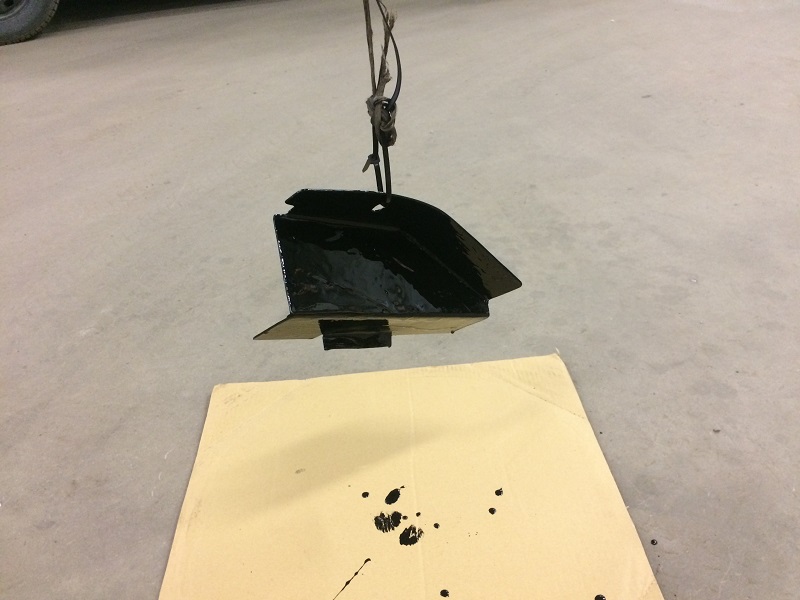

Da er beskyttelsesboksen stort sett ferdig. Mangler ett lite strøk med en eller anna lakk som tåler litt juling.
Fant ei gammal kant-list som jeg skal kutte til som blir på kanten på panhardstagbraketten sånn at slangene ikke går å gnikker.
Ferdig sveist. Plata var så hard å bøye at jeg måtte snitte den for å få bøyd. Så da må man sveise litt etterpå :)

Ferdig pussa sveis og overflate.

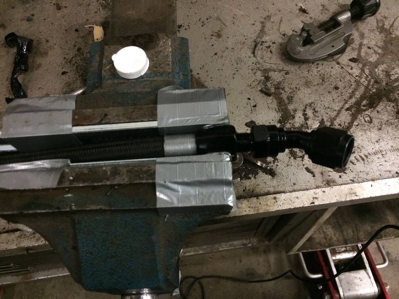

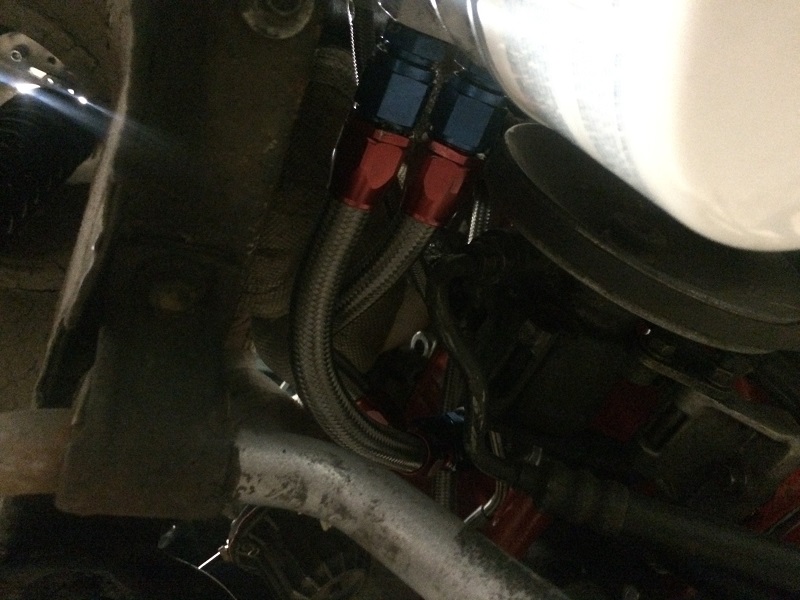

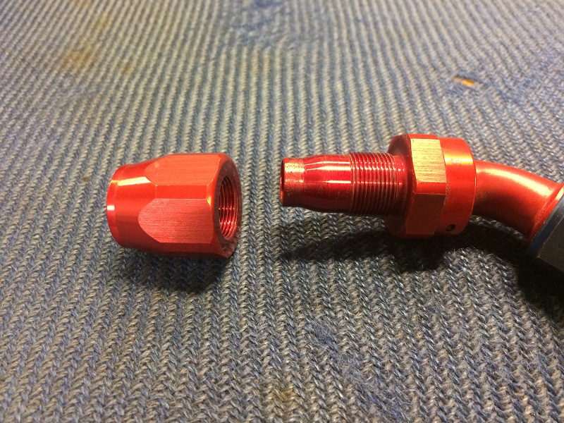

Mini howto AN-slange
Det jeg gjør først er å reinskjærer slangeenden.
Sett på en tape der du skal kutte. Dette gjør at stål/nylonenkorden ikke fliser seg opp og blir umulig å ha med å gjøre.
Putt slangen inni mutter-delen av AN-kobinga.
Jeg liker å dytte slangen helt inn til stoppkanten og drar den 1mm tilbake, bare for at slangen skal ha litt rom å ekspandere på.
Sett på en tape-bit på slangen på samme side som du dytta slangen inn. (gjerne farget el-tape eller grå gaffa)
Eneste jobben denne har er å gi deg en indikasjon på om slangen blir dyttet ut igjen når du skrur inn den andre delen. Tapen skal ikke legges oppå mutteren, kun inntil kanten.

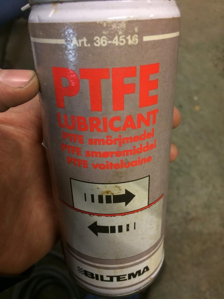

Finn noe smøremiddel å ha på inni slangen og på gjengene på mutteren. Dette er for å få ting til å gli og lettere å skru sammen.
Ha på en dært på konen og gjengepartiet på motsatt del som skal inni mutteren.
Jeg liker å bruke PTFE silikonsprayen fra biltema. Denne smører godt og det blir liggende igjen ett lite lag som smører når du skrur sammen koblinga.
Prøvde å bruke CRC sin silikonspray, men denna var uten PTFE og ble borte før koblinga var satt sammen. Det kjenner man ved at du må ta i mye mer for å skru sammen.
Noen fabrikanter, andre ikke, anbefaler å ikke skru koblinga helt sammen slik at det er igjen 1-2 mm glippe. Dette har jeg aldri skjønt hvorfor og skrur helt igjen uansett kobling eller slange. Jeg liker at koblinga er tight.
Ikke bruk skiftnøkkel eller mm-nøkler.
Det er tommestørrelse på koblingene og bruk av annet verktøy vil lage stygge merke på 6-kanten pga aluminium.
Jeg har ingen bilder av slangen inni koblinga når jeg setter sammen så dette får duge akkurat nå :)
Hvis det er ønskelig kan jeg ta noen bilder neste gang. Det blir om ikke altfor lenge.
En annet triks når du har finni riktig lengde er å bruke gaffa og sette denne slik at midten på tapen blir der du skal kappe.
Da blir det ett rent kutt og har en ende på slangen som blir igjen som ikke fliser seg opp.
Rett på undersiden av gjengedelen er det er stoppkant for slangen.
http://forum.vccn.no/img-dump/2017/04/203.jpg
Denne bruker jeg :) Denne bruker jeg også til alt mulig anna som skal smøres.
http://forum.vccn.no/img-dump/2017/04/204.jpg
Greit å ha på litt smøring i på begge delene.
http://forum.vccn.no/img-dump/2017/04/205.jpg

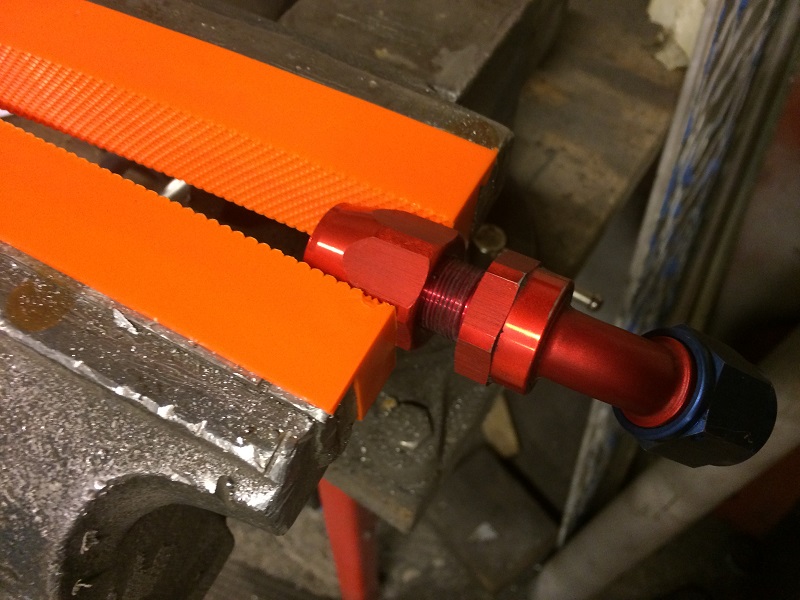

Når du setter mutteren i stikka er det greit å ha noen alubakker. Disse skader ikke mutteren. Før hadde jeg noen som hadde spor i seg som låste mutteren. Denne typen får duge :)
http://forum.vccn.no/img-dump/2017/04/206.jpg

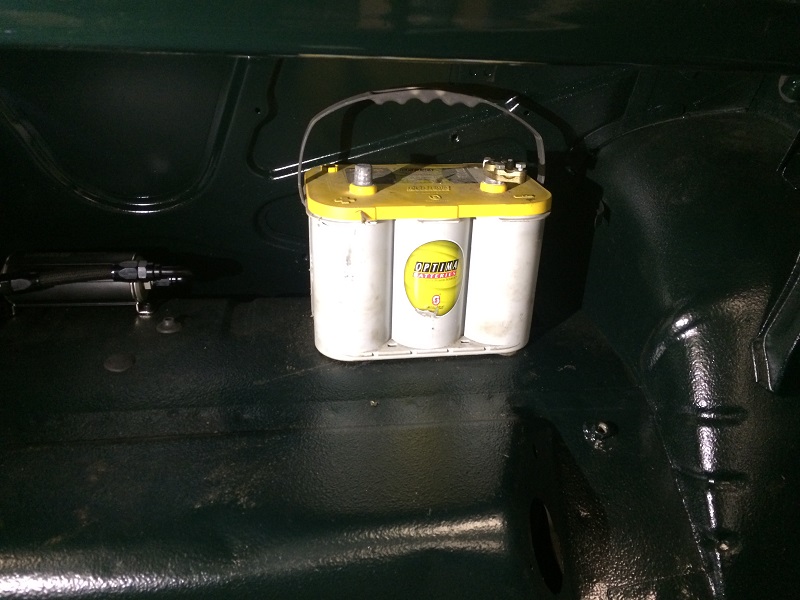

Har ikke fått gjort så mye i helga som jeg ville.
Det har vært litt skruing på en annen ræcerbil som skulle vært ferdig "nå" :D

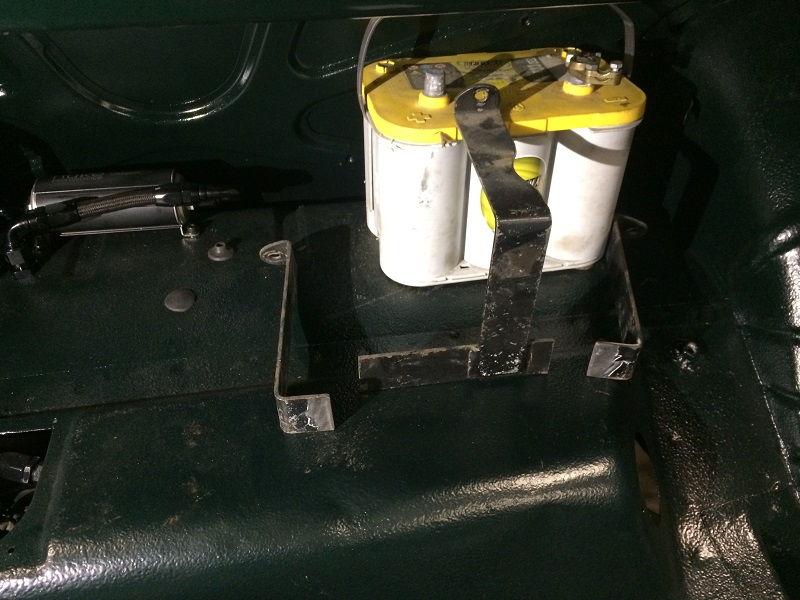

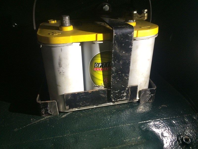

Men har fått malt litt og begynt på å feste batteriet. Det batteriet jeg hadde gikk dunken så jeg har fått tak i ett annet et. Det har så klart andre mål så det passer litt dårlig i festet mitt. Da må det kappes. Kappes det som kappes kan :D

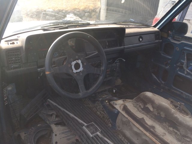

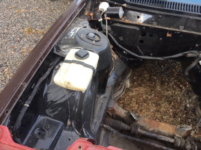

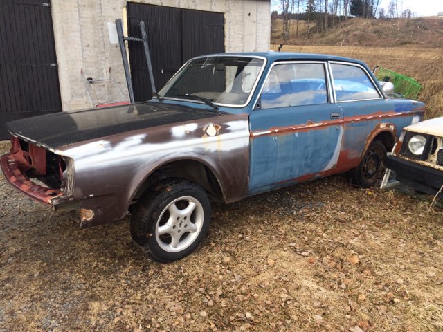

Noen som er interessert i ett rullende 242 skall?
Kompett med dører, panser,bagasjelokk, ruter + diverse som ligger inni bilen.
Vil helst ikke partere den og sende den på huggeren.
5500,-?
Står i Brumunddal.

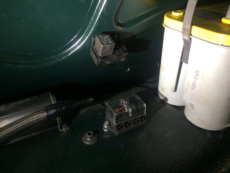

Liten update :)

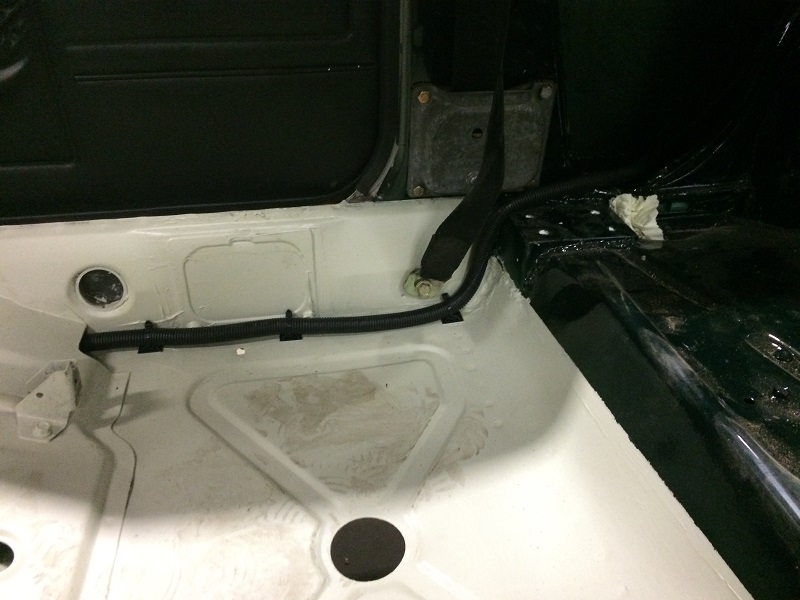

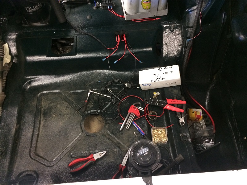

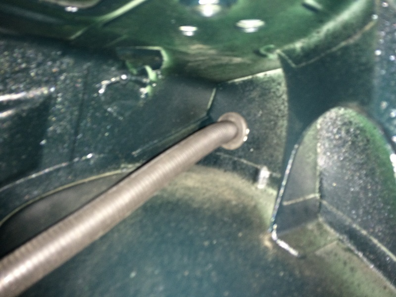

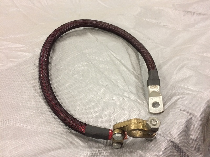

Har fått lagt ferdig strømkabel som går fra torpedo og bak til batteriet.

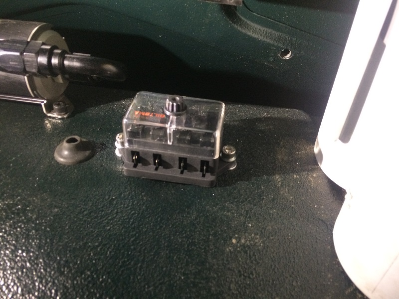

Montert sikringsholder, releholdere, releer til bensinpumpene.
Pumpene får hver sin kurs for å kunne feilsøke lettere ved evt havari på en av de.
Batterifestet er stort sett ferdig. Må shimse i mellom festet og batteriet og lakkere det :)
På torpedoen. Han som malte der tok ikke veldig mye hensyn, Hehe.
http://forum.vccn.no/img-dump/2017/05/21.jpg
Kabelen ble stripsa hele veien.
http://forum.vccn.no/img-dump/2017/05/22.jpg

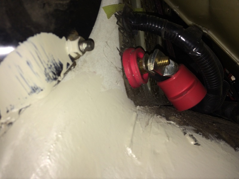

Kabelen går ut ved sidepanelet baki og ligger i hjulhuset.
http://forum.vccn.no/img-dump/2017/05/23.jpg
http://forum.vccn.no/img-dump/2017/05/24.jpg
Kommer ut oppi hjørnet under hattehylla.
http://forum.vccn.no/img-dump/2017/05/25.jpg
Sikringsholder fra race-tema.
http://forum.vccn.no/img-dump/2017/05/26.jpg

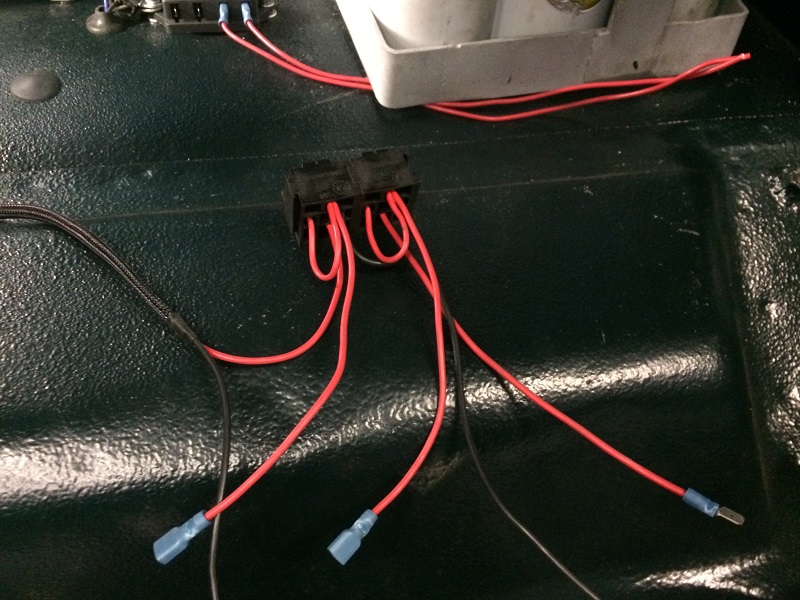

Mætti ting. Er mye som skal til for å lage noen små ledninger.
http://forum.vccn.no/img-dump/2017/05/28.jpg
http://forum.vccn.no/img-dump/2017/05/29.jpg
Ferdig koblet i releholderne.
http://forum.vccn.no/img-dump/2017/05/30.jpg
Og sånn ble det seende ut.
http://forum.vccn.no/img-dump/2017/05/31.jpg

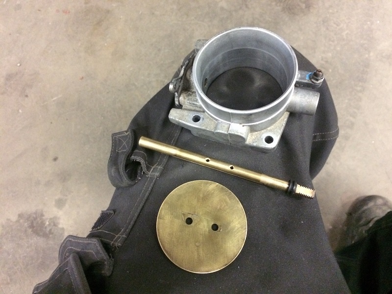

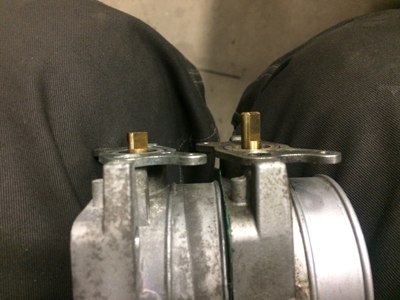

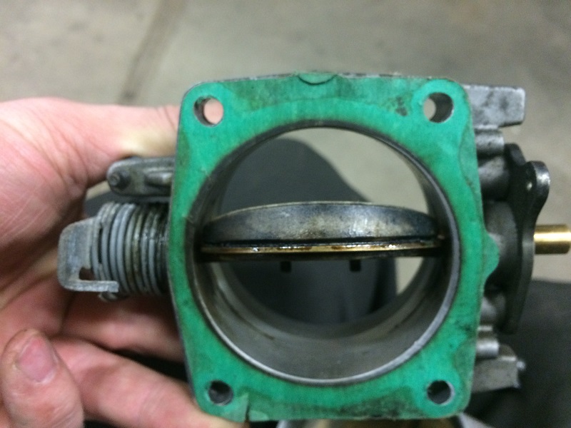

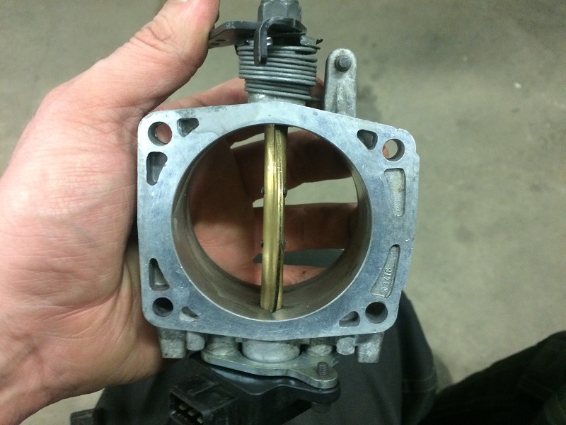

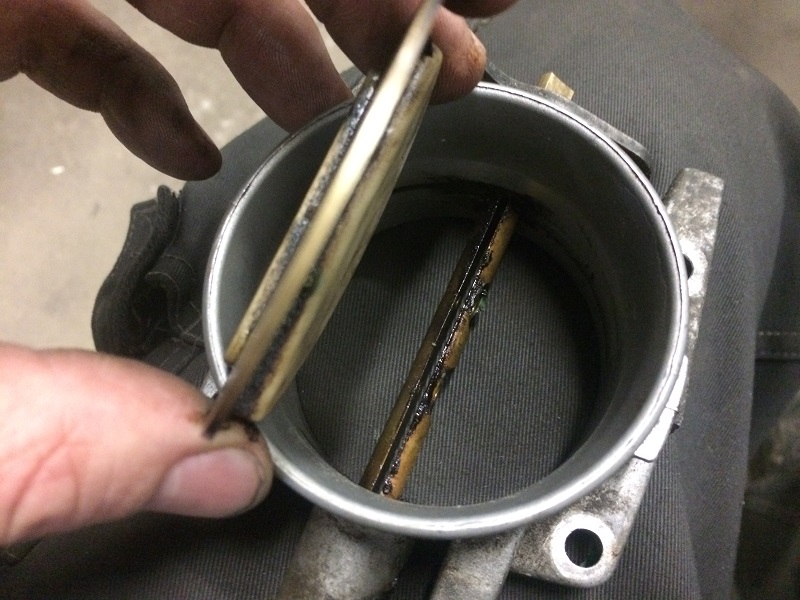

Byttet spjellhus (noob'a litt når jeg kappa spjellakslingen)
Lufta bremser og clutch.
Montert litt oljeslanger

Forskjellig vinkel på kuleleddet.
http://forum.vccn.no/img-dump/2017/05/694.jpg

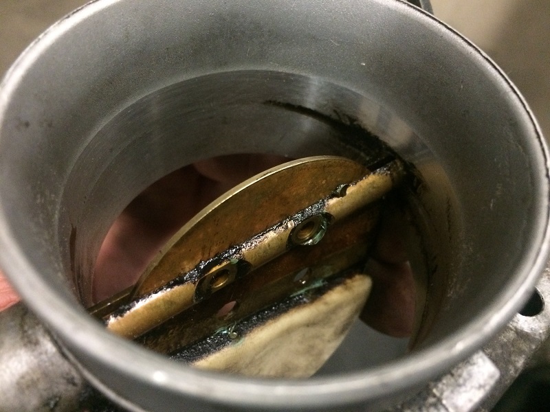

Aner ikke hva denne plastikkbiten er godt for, men valgte å flytte over selve spjellet.
http://forum.vccn.no/img-dump/2017/05/695.jpg
Det jeg hadde er helt flatt.
http://forum.vccn.no/img-dump/2017/05/696.jpg
Her ser'n hvor mye jeg kappa vekk. Det ble litt mye og det var bare 3mm som gikk inn i TPS'n.
http://forum.vccn.no/img-dump/2017/05/697.jpg
http://forum.vccn.no/img-dump/2017/05/698.jpg
http://forum.vccn.no/img-dump/2017/05/699.jpg
http://forum.vccn.no/img-dump/2017/05/700.jpg
Vasket og klart for å sette sammen.
http://forum.vccn.no/img-dump/2017/05/701.jpg
Måtte kappe litt av denne akslingen også for å få TPS'n hel ned slik at den tetter på O-ringen.
http://forum.vccn.no/img-dump/2017/05/702.jpg
http://forum.vccn.no/img-dump/2017/05/703.jpg
