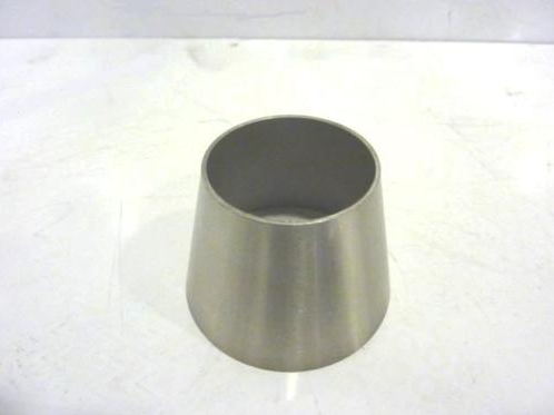

Da har jeg handla litt på eBay.
Dette er til turboen. 2" ut, til trakten (bilde lenger ned)
http://forum.vccn.no/img-dump/2011/08/2.jpg
http://forum.vccn.no/img-dump/2011/08/3.png
Fra denne skal det da 3" V-band til downpipe :)

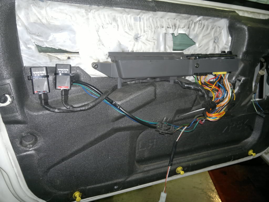

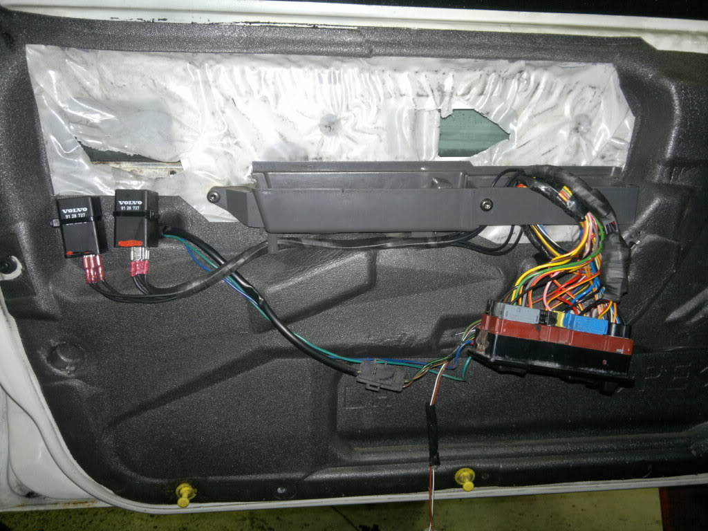

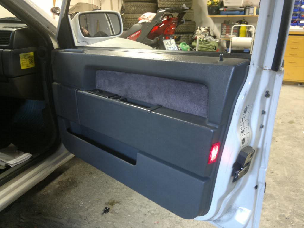

Har forresten gjort litt forskjellig i helga:
Kjøpt 4 x skrukkfrie og strøkene dørtrekk
Bytta 2 trekk foran
Montert auto opp og auto ned på førervindu og passarsjervinduet. (Drit digg :D )
Fiksa litt småtteri og blinklys.
Har også kjøpt sånn taklampe som biler med AC har, og brytere til vindu bak :)
Har kjapt skumma igen tråden din nu Henrik :) Ser meget bra ut dette :D
Auto opp og ned
http://forum.vccn.no/img-dump/2011/08/537.jpg
http://forum.vccn.no/img-dump/2011/08/538.jpg
Deilig med strøkene trekk og alt på stell igjen :)
http://forum.vccn.no/img-dump/2011/08/539.jpg
