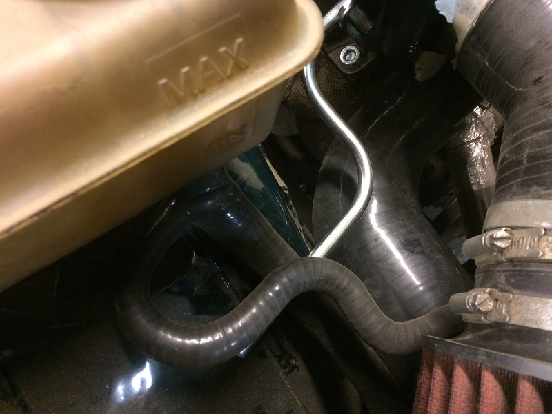

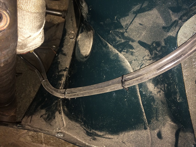

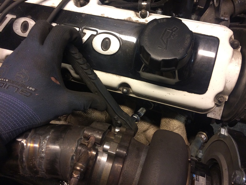

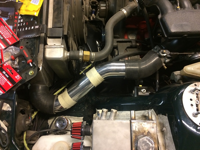

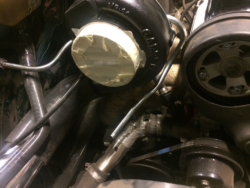

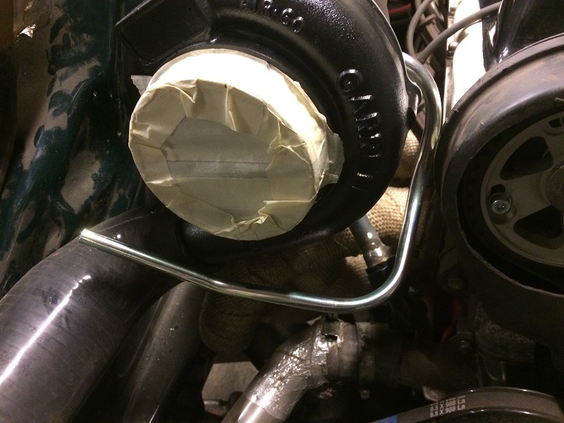

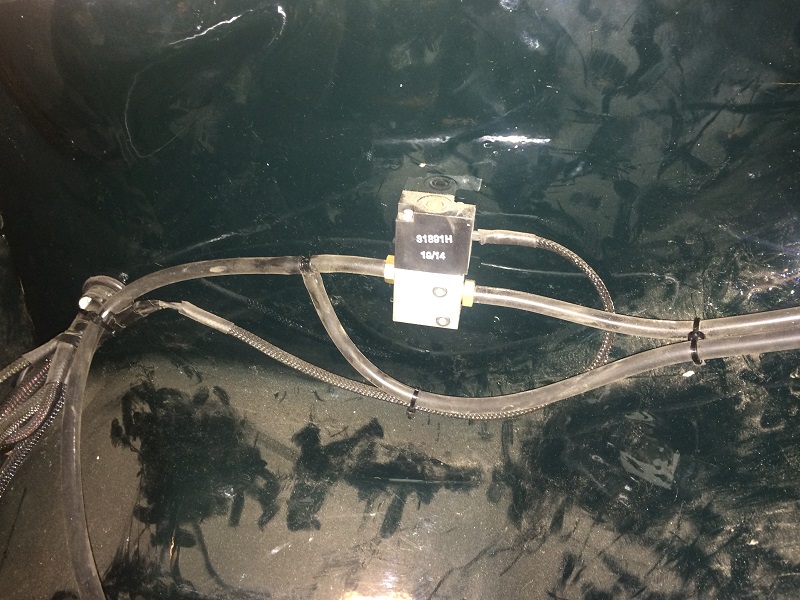

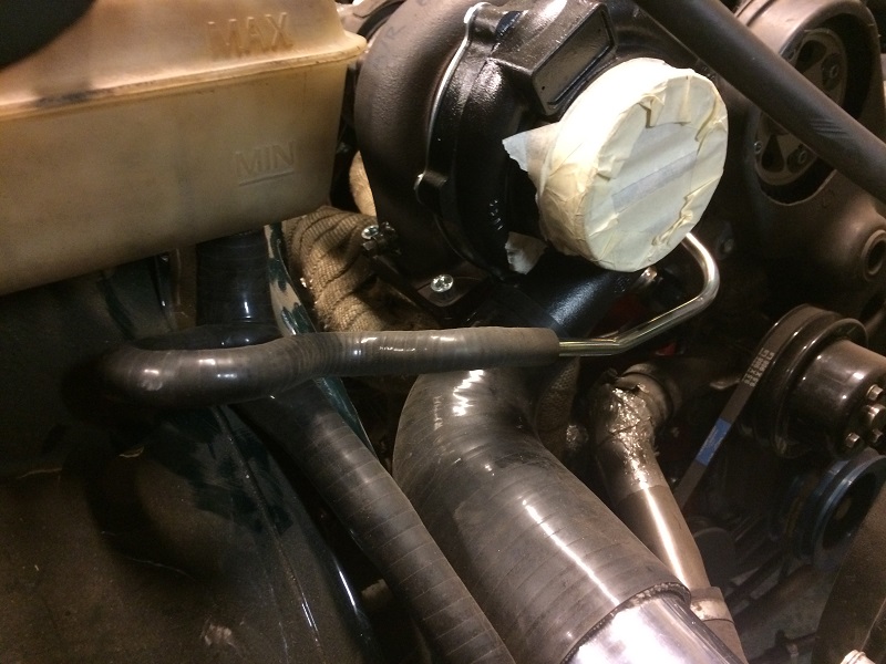

Kveldens økt var å feste mini-catchtank til servo og ordne slange.

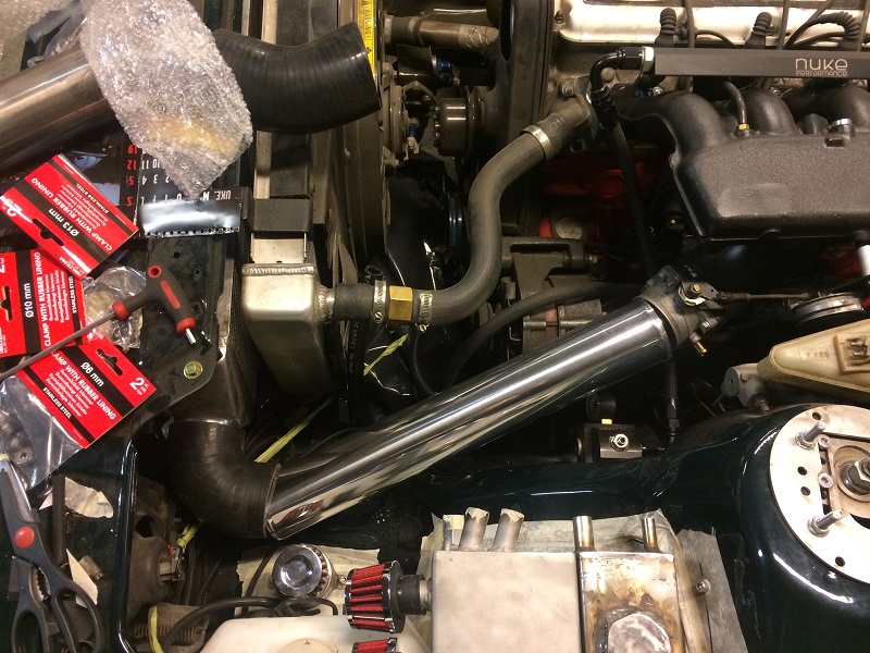

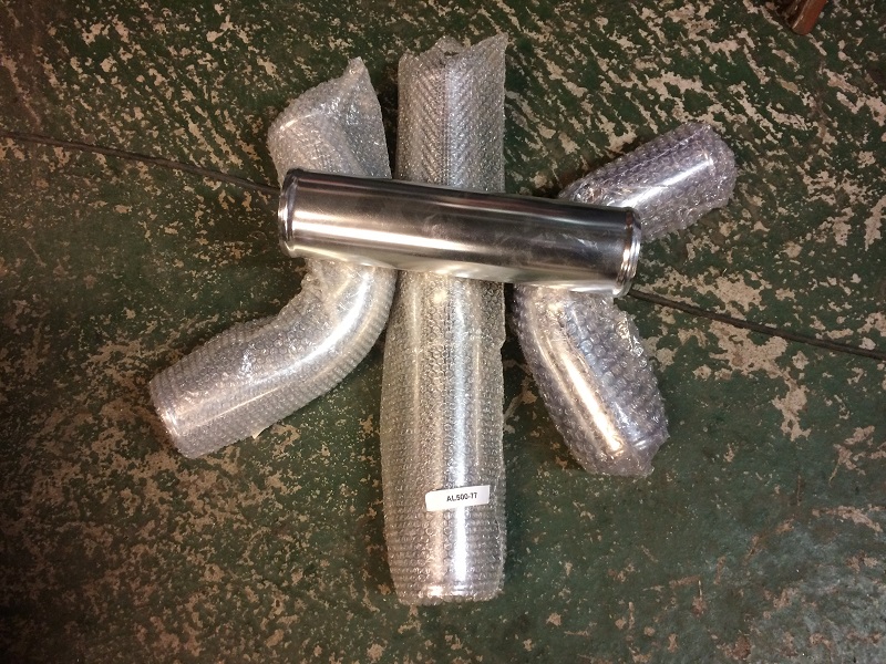

Lage nytt trykkrør på innsugssiden med uttak til dumpventil.
Mangler å få sveist alt, og ettersom jeg hverken har TIG eller kan å bruke det så blir det sendt bort.
Må også få sveist inn ei litt tykkere plate i trykkrøret som jeg kan gjenge i for å montere lufttempføler i.

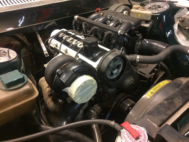

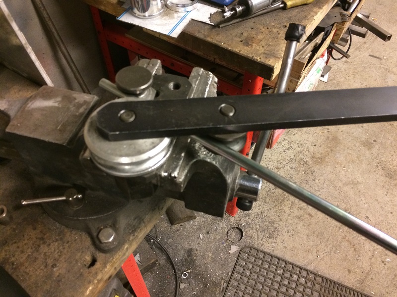

Her er det bare rør :D
http://forum.vccn.no/img-dump/2017/02/556.jpg

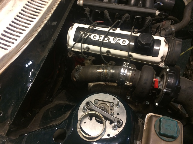

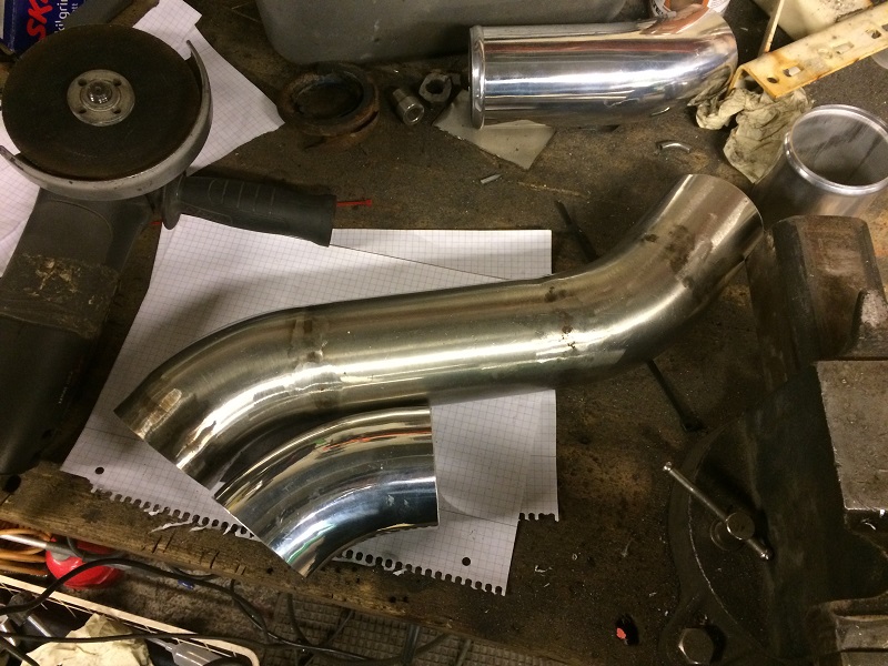

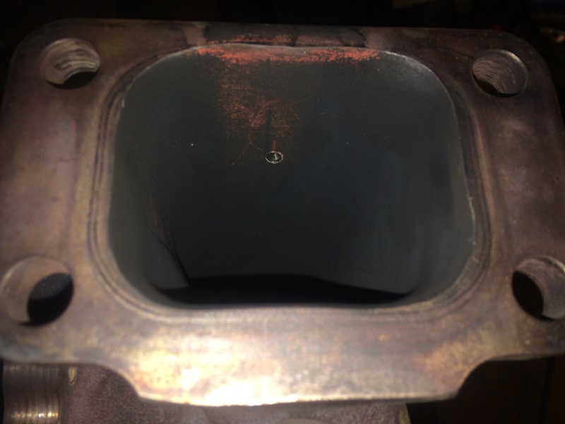

Sånn var trykkrøret som var i stål.
http://forum.vccn.no/img-dump/2017/02/557.jpg

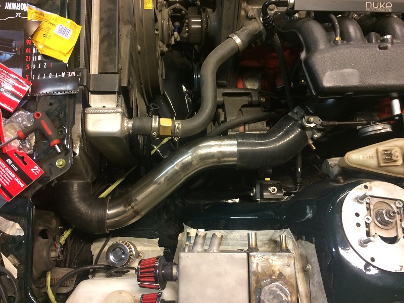

Vurderte i 3 sec å laget ett rett røret som gikk på skrå, men da slo OCD'n inn og nektet.

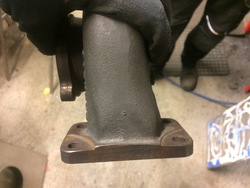

http://forum.vccn.no/img-dump/2017/02/558.jpg
http://forum.vccn.no/img-dump/2017/02/559.jpg

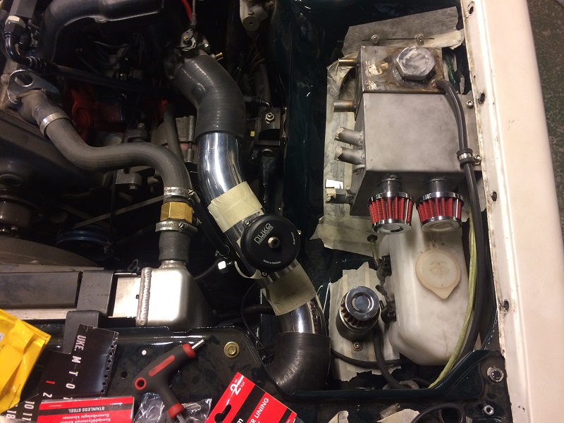

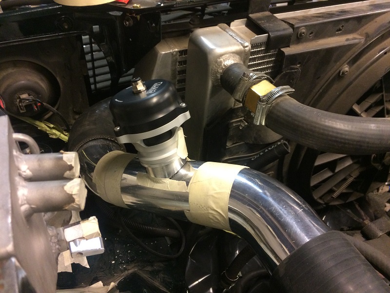

Ferdig tapet :D
http://forum.vccn.no/img-dump/2017/02/560.jpg
http://forum.vccn.no/img-dump/2017/02/561.jpg
http://forum.vccn.no/img-dump/2017/02/562.jpg

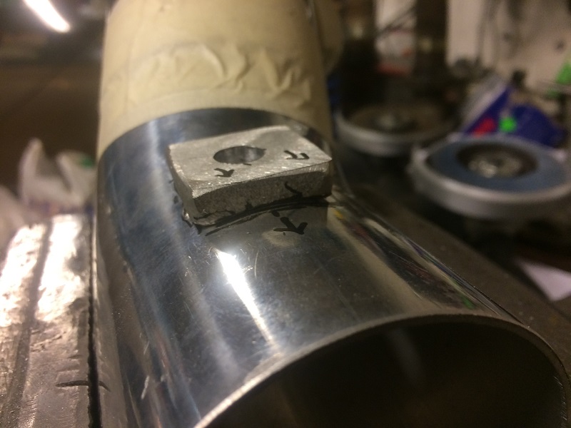

Ferdig hull til dumpventil.
http://forum.vccn.no/img-dump/2017/02/563.jpg
http://forum.vccn.no/img-dump/2017/02/564.jpg
http://forum.vccn.no/img-dump/2017/02/565.jpg
http://forum.vccn.no/img-dump/2017/02/566.jpg
http://forum.vccn.no/img-dump/2017/02/567.jpg
