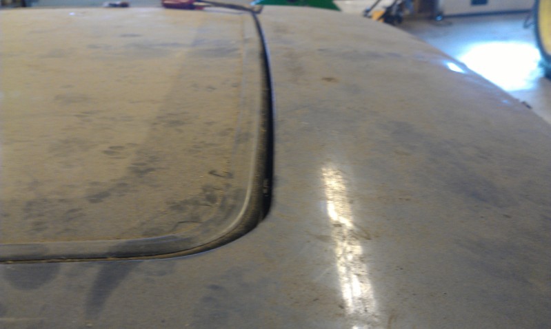

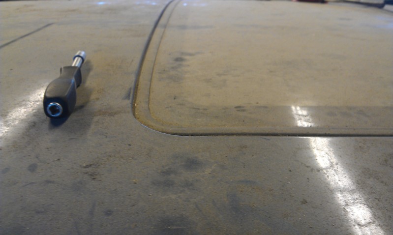

Vært å sett litt på bilen i dag å. Prøvekjørte takluka, men den kiler seg ene siden bak, så får den ikke helt ned og bak, fikk bare tilta den opp og tilta ned med hjelp, er det noe justering her eller må jeg bare løsne skruene til takluka å prøve å rette den? Fikk også fyra opp varmeanlegget så ble direkte tett grunnet alt støvet som kom:p tok et par bilder, kan legge ut dem når jeg kommer hjem:-)

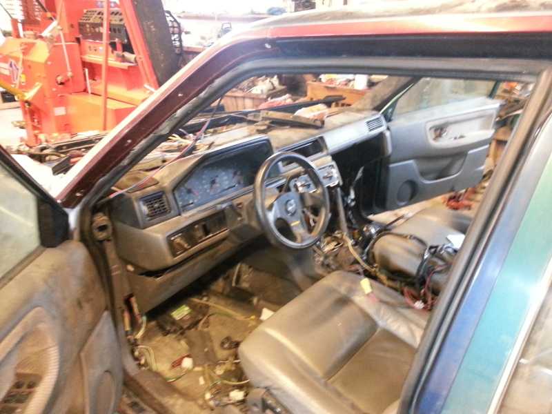

Her er litt diverse bilder fra dagen i dag:)

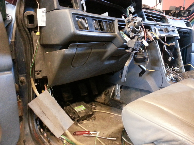

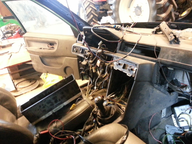

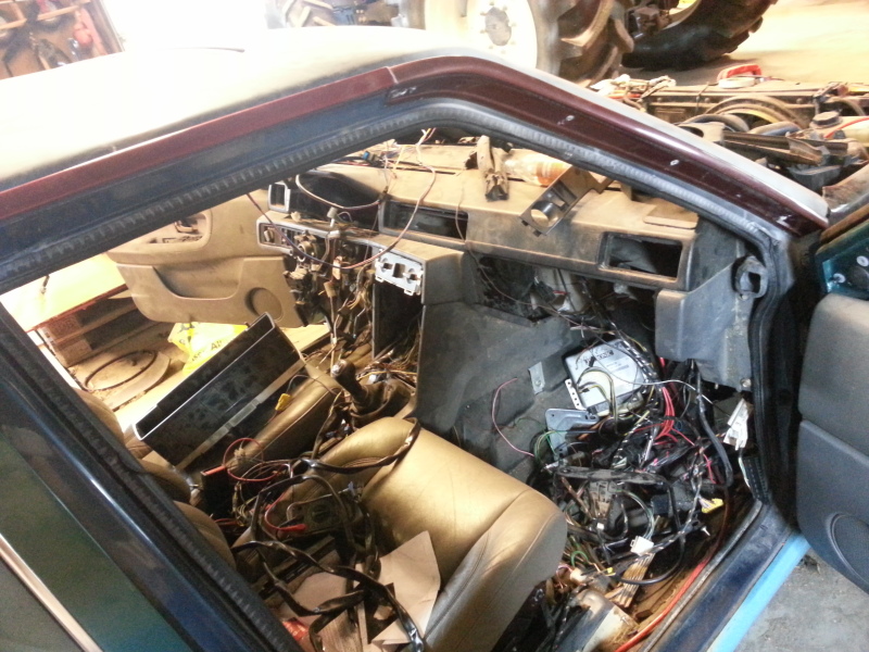

Dashbord på plass igjen:
http://forum.vccn.no/img-dump/2012/05/1022.jpg
Fortsatt mye ledning som må plasseres:)
http://forum.vccn.no/img-dump/2012/05/1023.jpg

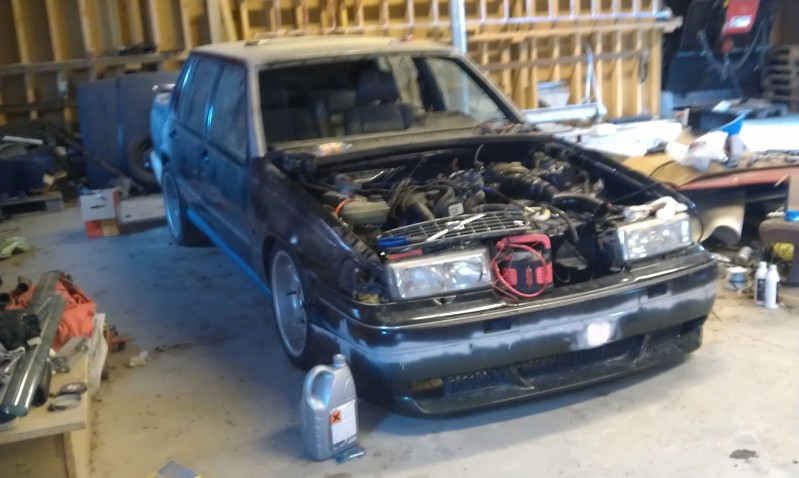

Litt bilder av hvordan det går med frontfanger, er ikke fornøyd ennå, blir mye prøving ennå før liming tror jeg:p
http://forum.vccn.no/img-dump/2012/05/1024.jpg
http://forum.vccn.no/img-dump/2012/05/1025.jpg
Skal flytte ned R delen litt, da skal det gå i ett har jeg funnet ut.

Som vist på bilde er takluka litt skjeiv i hullet, hvordan får jeg retta det?
http://forum.vccn.no/img-dump/2012/05/1027.jpg

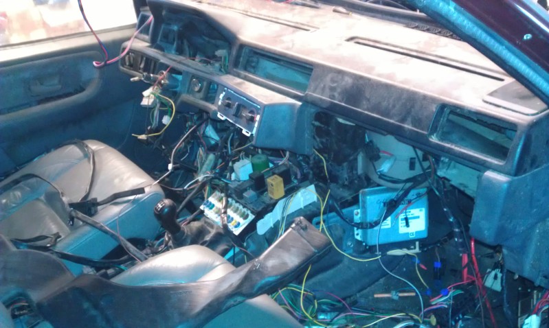

Begynner å prøve å få lagt litt ledninger, mye igjen å legge fint:p
http://forum.vccn.no/img-dump/2012/05/1029.jpg

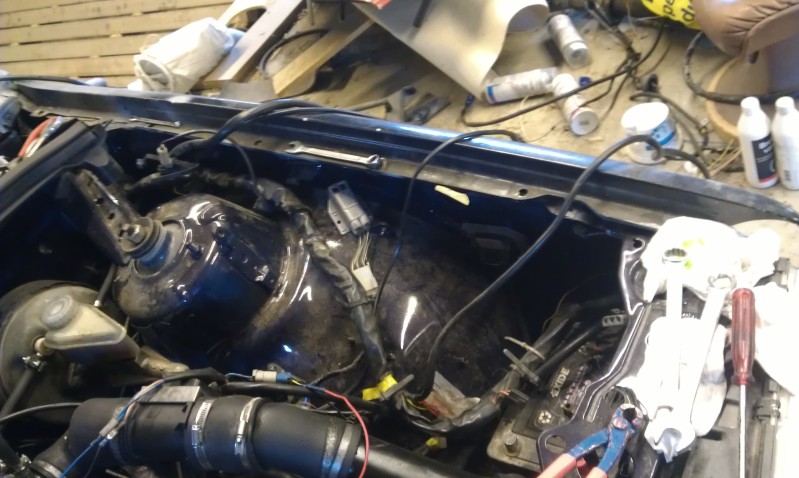

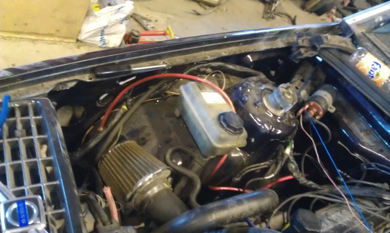

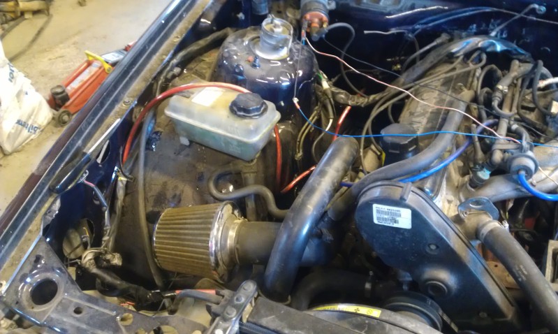

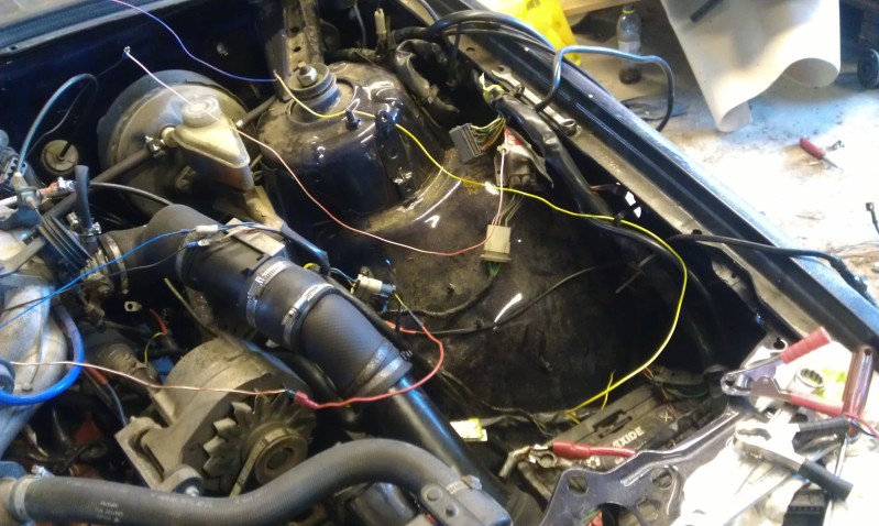

finn 1 feil på rørgata di?:)
http://forum.vccn.no/img-dump/2012/05/1033.jpg
cooler, tomgangsregulator, lmm, innsug er det på bilde ditt. det er feil:)
skal være cooler, lmm, tomgangsregulator og innsug

Funnet utav den glassluka? skal snart montere min, men nå ble jeg liksom litt halvredd om min ikke passer :P
Det skal passe ja, aner ikke hvorfor den er slik, skulle sikkert prøvd å løstna skruene å se om den retter seg opp, kan kanskje prøve å filme slik at dere kan se det da, men den er skjev ene siden frem og andre bak
Skal ikke være forsjell som jeg vet nei:-P

Jobb jobb å jobb:p må vel prøve å få skaffa meg ny master til clutchen, ellers er det mye ledningsjobb ennå:p fått litt hjelp med speedometer nå, så skal prøve å begynne å koble det straks nå:) også må jeg prøve å løstne skruene til takluka å se om jeg får den noe beinere. Litt skjev så luka går ikke:/ får vippa opp men vil ikke gå ned selv, vil da heller ikke gå bakover da.

Tror ikke det er forskjell på glassluka værtfall, eneste er at på 740 og 940 må man bytte skruer eller bruke skiver for å få takluka høyt nok grunnet skruene er andeledes.

Men plages med takluka ja, hun tar borti ene siden bak når den vippes opp, og gjør det samme på tur ned å da må jeg hjelpe den. bakover går den 2,5 cm ca før den stopper. vet jeg mangler 2 fester bak, men det skal davel ikke ha så mye å si?
