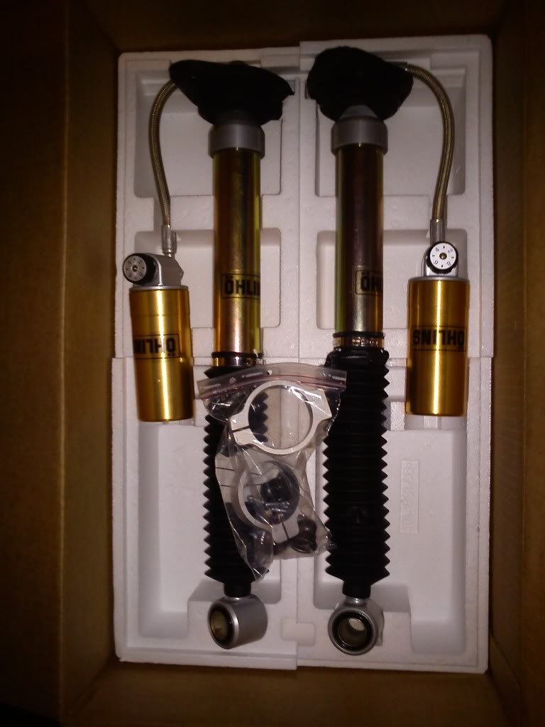

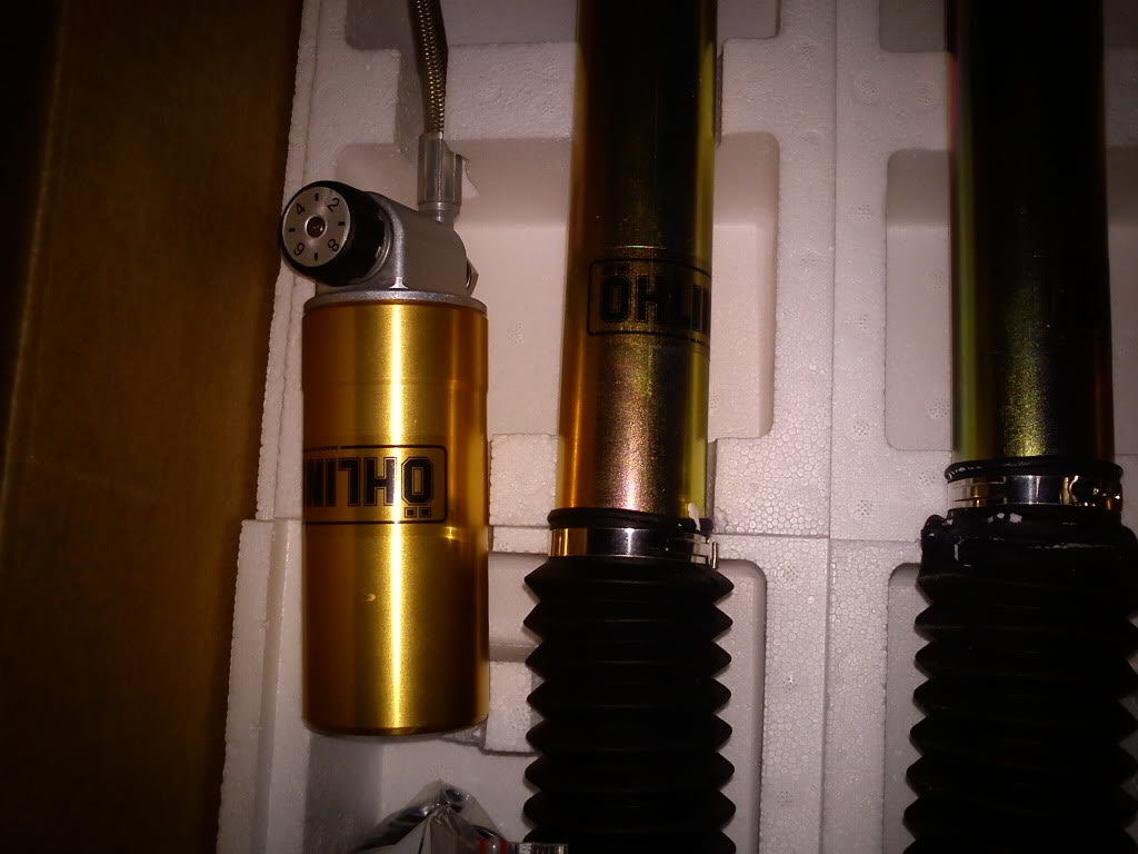

da kom nye originale volvo Öhlins bakdempere også i hus :) herlig! nå mangler bare fjærer og IPD stag og diverse så kan man begynne å tenke på montering om en til to mnd :)

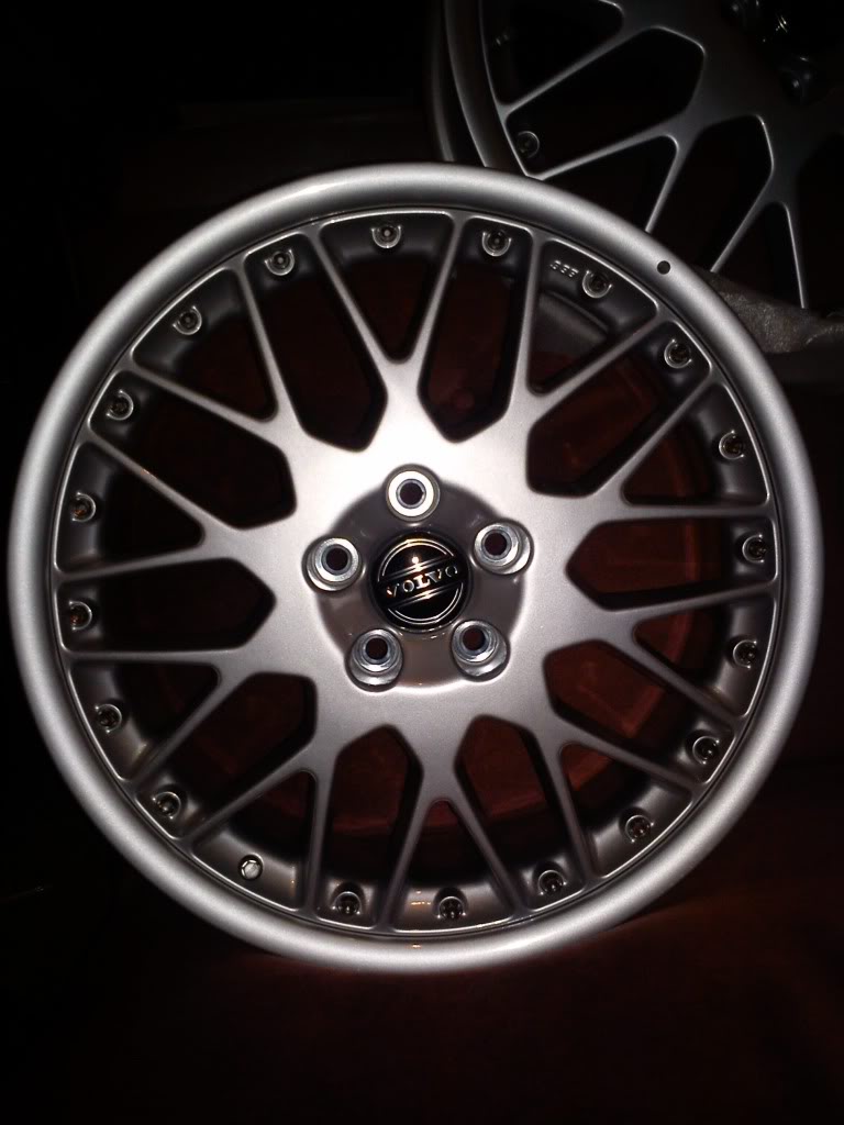

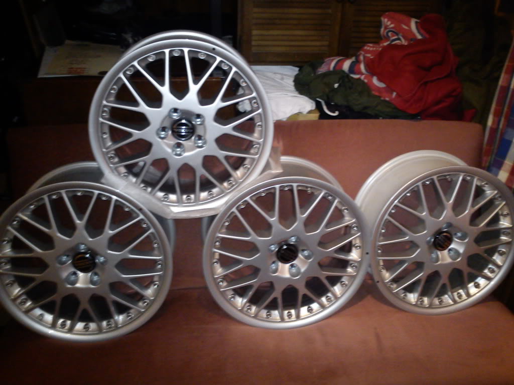

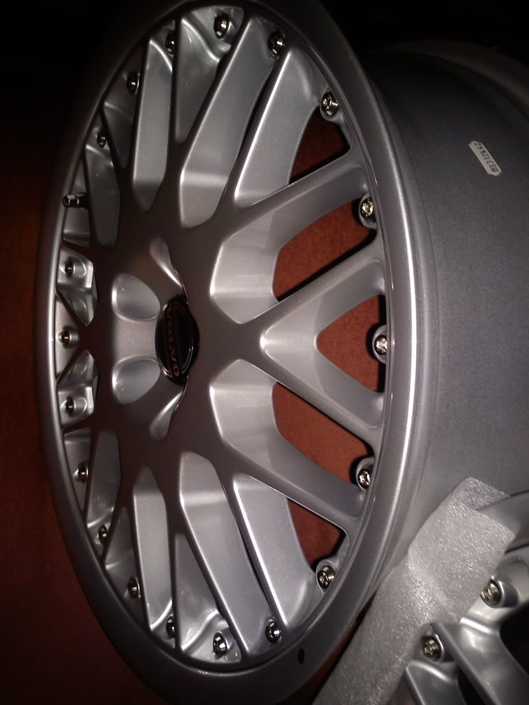

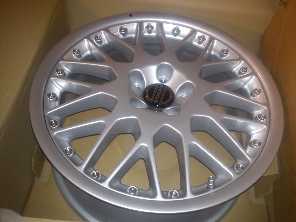

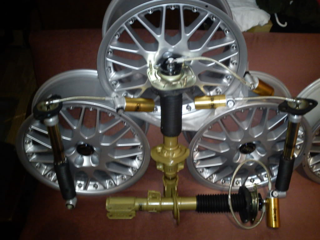

4 stk nye originale Volvo Triton\ BBS felger i hus, fersk opp av eska :) herlig!!! nå kan dekk planlegges. må ha noe skikkelige greier :)

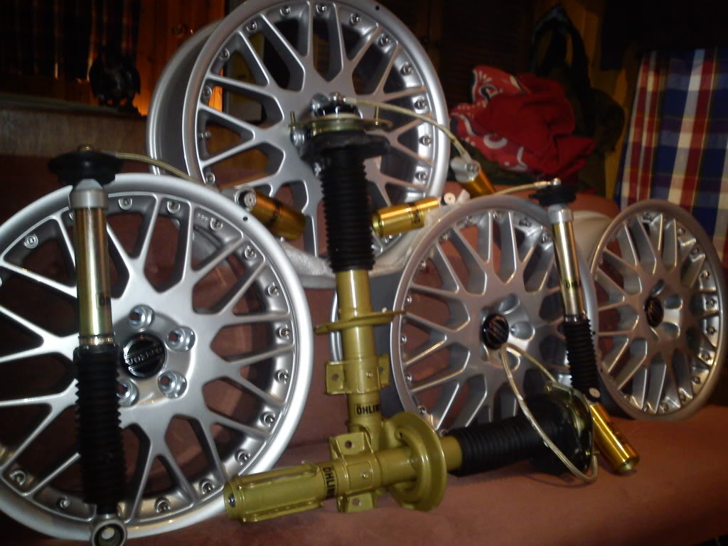

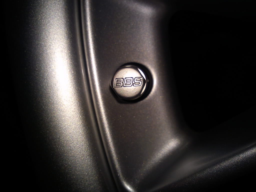

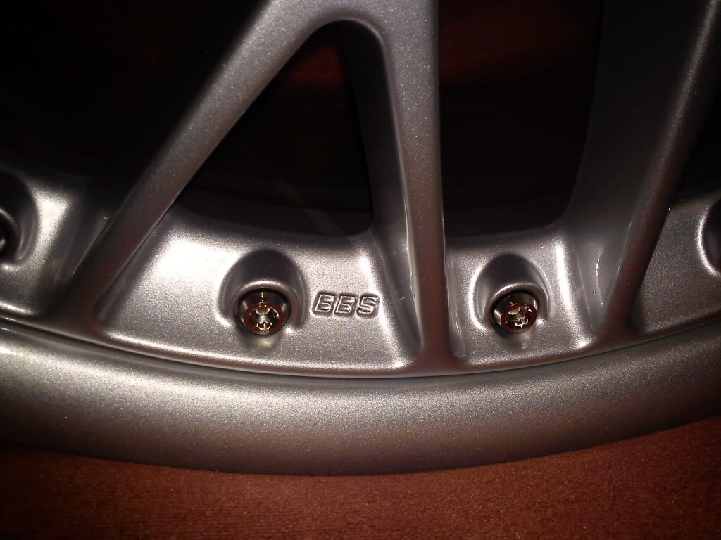

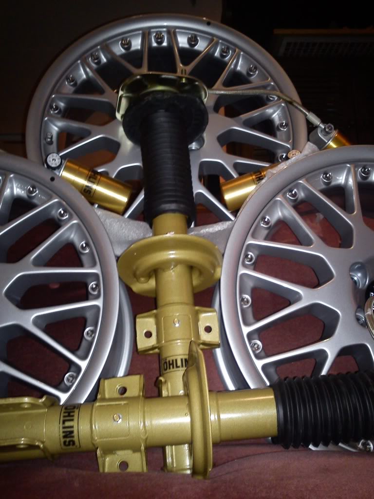

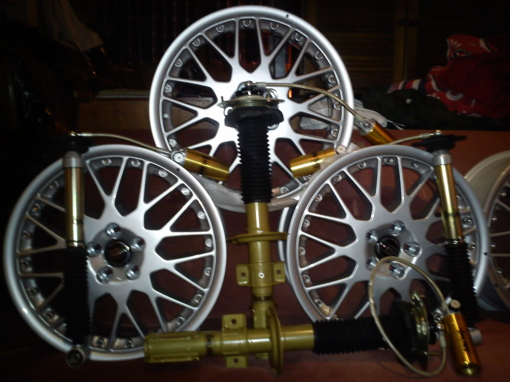

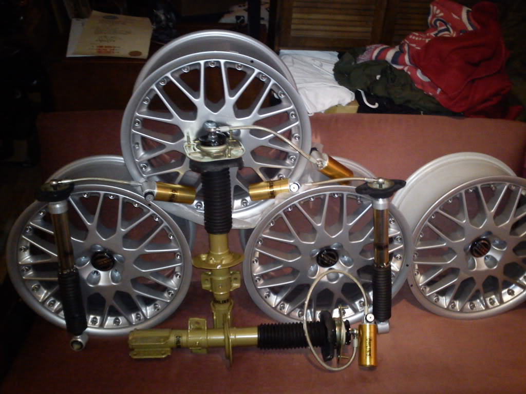

måtte jo bare ta et par bilder av 40-50 000 vell anvendte tusenlapper ;) fant liksom ikke en bildevinkel der det så bedre ut enn de andre så dere får bære over meg med flere bilder av samme tingen ;) MMMMMMMM!!! 18" BBS volvo Triton og 4 x originale justerbare Volvo Öhlins dempere alt ferskt og nytt utav eskene sine klare for å monteres når våren kommer ;) hehehehehehe
Juling skulle du hatt! Hadde holdt med ett bilde for å gni det inn ;)
Nais!
Man lever bare en gang! Viktig å leve ut sine drømmer...
Og tomt kredittkort?
Hehe drøyt med 40-50 mill for det der ja.. 40-50 tusen er vel også prisen for oss som IKKE jobber i konsernet... :p Men at det er gromme deler er det liten tvil om ;)
ooops blei litt mange nuller, skulle vært et komma der så man fikk riktig sammensetning av det ;)
40-50 000kr er normalpris for vanlige dødelige ja ;) men jeg er ingen vanlig dødelig nå lenger ang orgininale volvodeler :D hehe og det skal jeg love jeg er glad for akkurat nå!!!! ellers hadde det blitt bilstein og noe jall ettermarkedsfelger av noe slag...
hgnubel: mååååå bare si det igjen... triton og öhliiiiiiins ;) hehe save some and gain some :D konton er på langt nære tom!
Gale gale mann!! Blir knusebra :D
hehe ja håper da virkelig det ;)

Bare sånn for nysgjerrighets skyld (og at jeg skulle hatt nytt understell selv. Hvor mye koster slike dempere? Og selges de på Bilia?
koster veil 22000kr for to foran. og 10-15000kr for to bak :)
