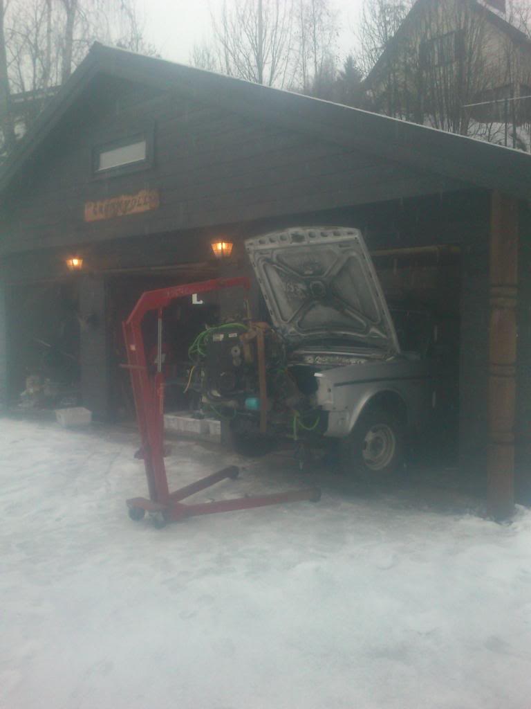

ja, er usikker på momentet som er i 240,n nå men det som var så rart at når kompisen min søkte om sugemotor i 240,n sin fikk han som svar at det ikke gikk pga var for mange sylindere forhold til org. og jeg trur på dere her på forumet at man kan faktisk gjøre dette men synes det er så usakelig at bt kommer med så mange forklaringer og syn på dette.

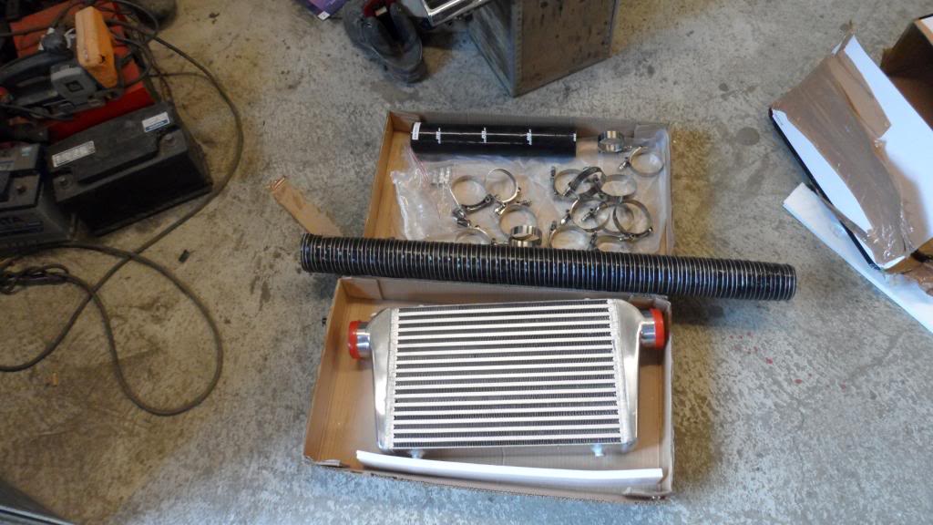

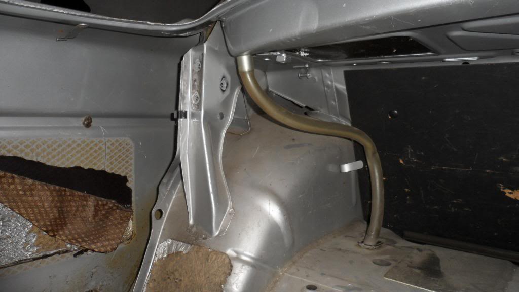

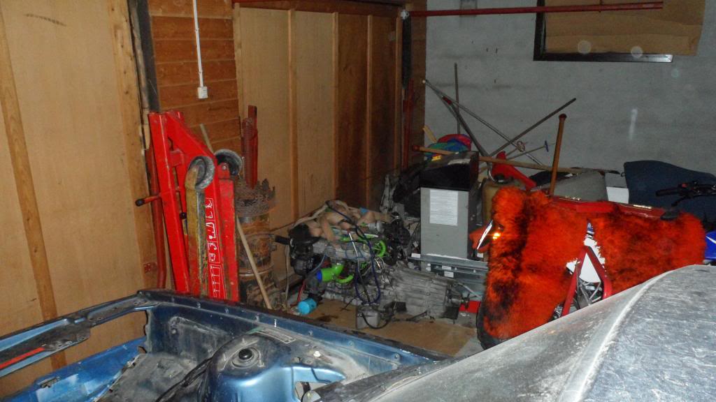

men derimot fått litt deler :)
http://forum.vccn.no/img-dump/2013/09/1053.jpg
http://forum.vccn.no/img-dump/2013/09/1054.jpg
http://forum.vccn.no/img-dump/2013/09/1055.jpg
http://forum.vccn.no/img-dump/2013/09/1056.jpg

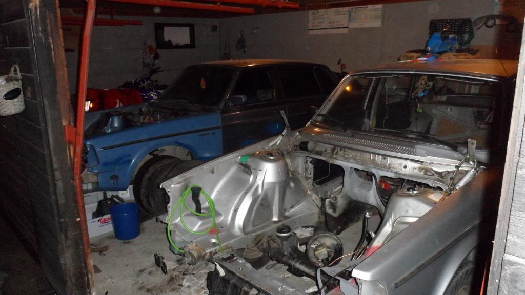

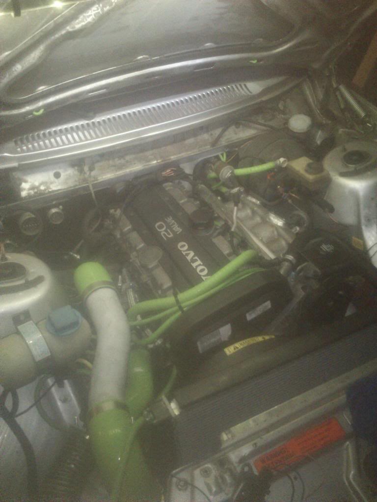

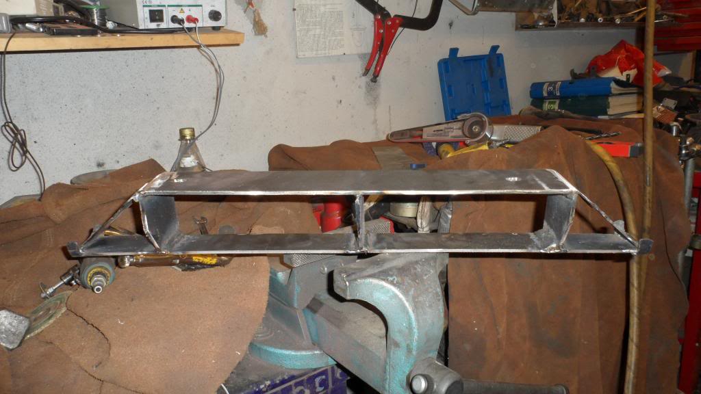

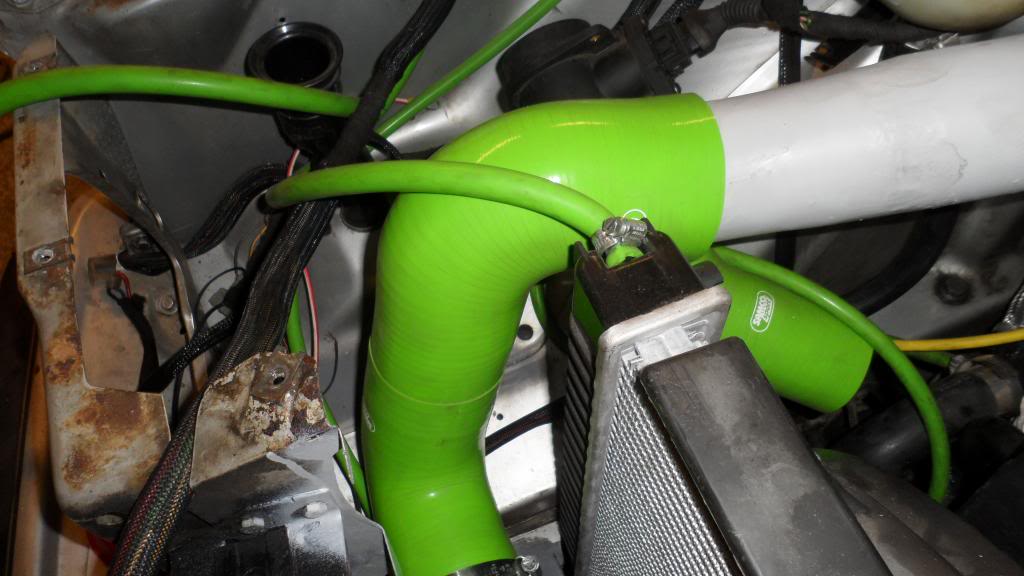

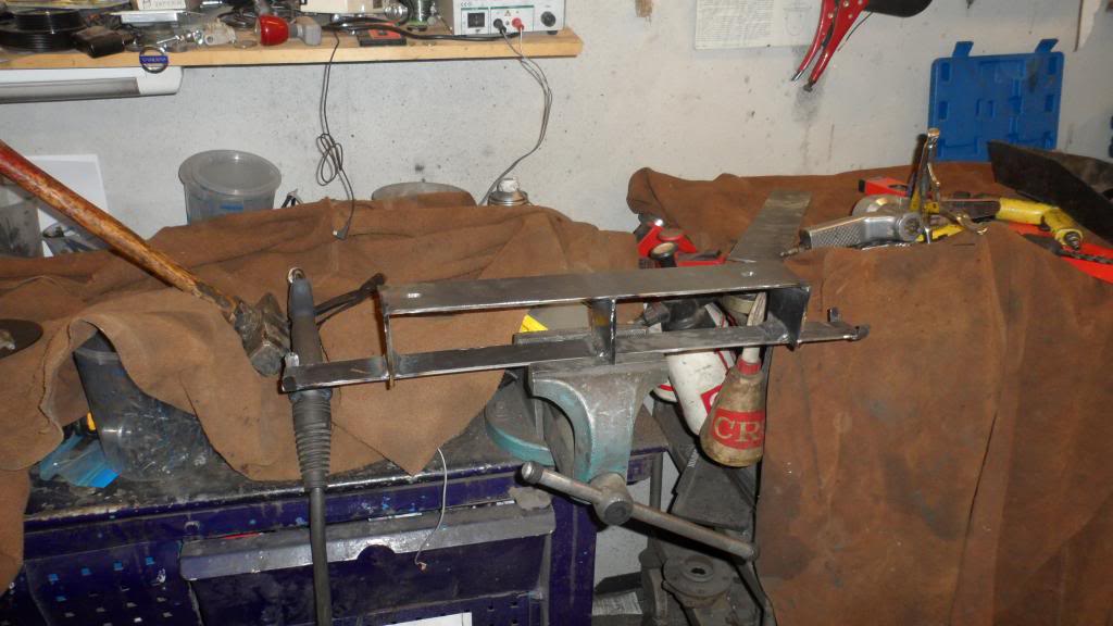

etter litt måling og fram og tilbake passa den
http://forum.vccn.no/img-dump/2013/09/1057.jpg
http://forum.vccn.no/img-dump/2013/09/1058.jpg

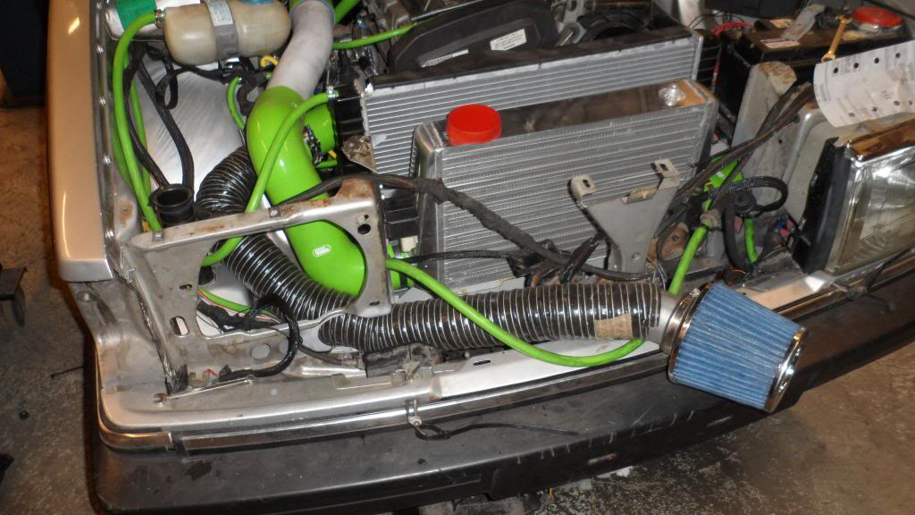

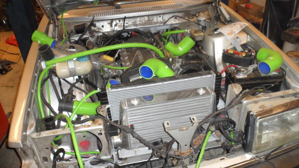

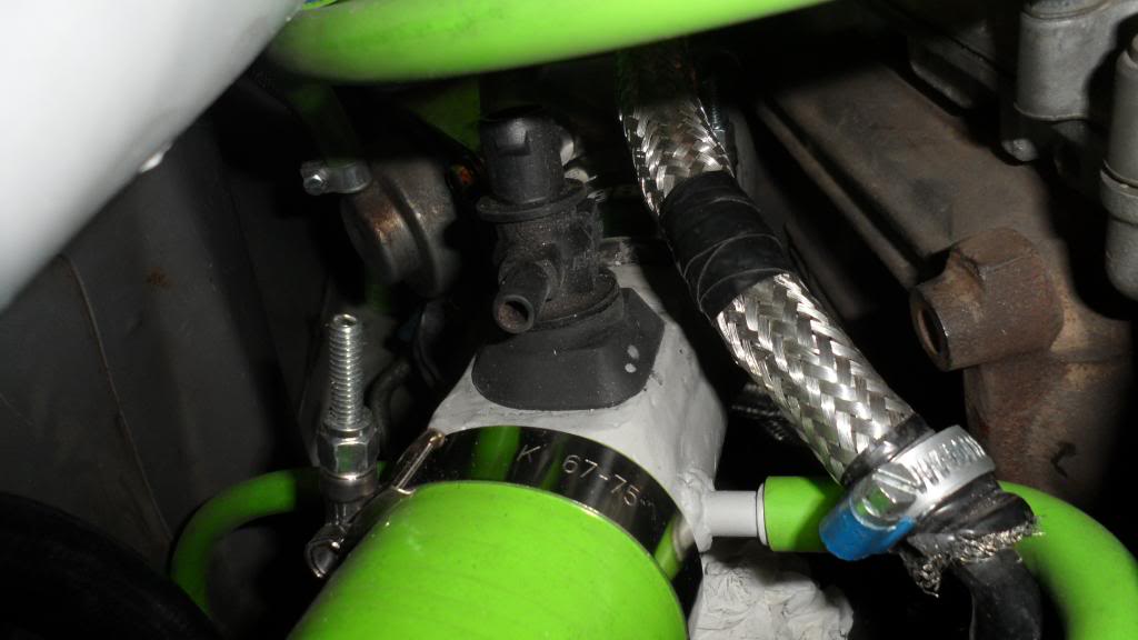

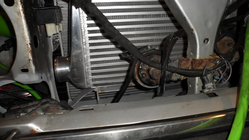

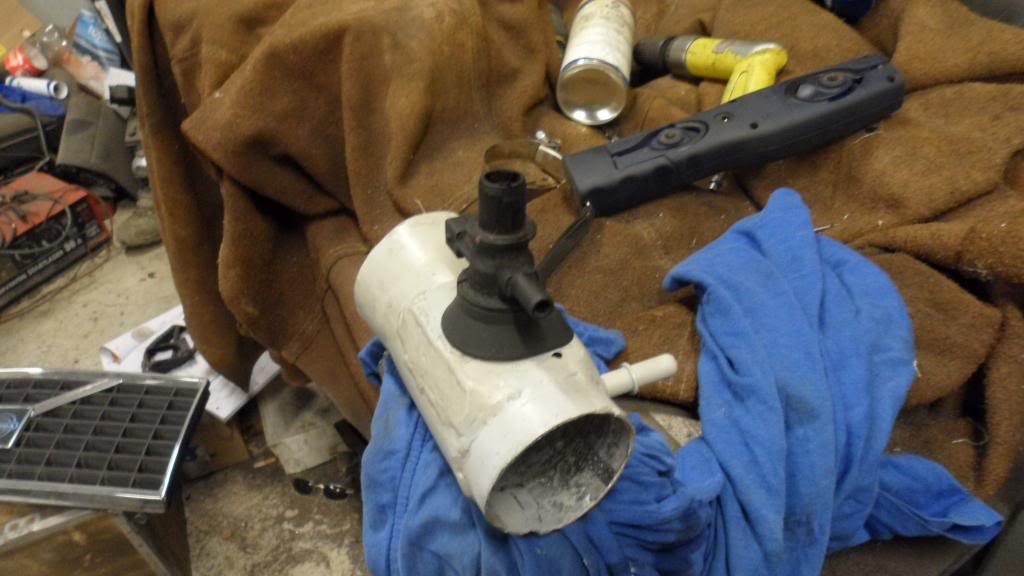

sku vel egentlig hatt ingangen ved turboen oppe på intercooleren men får ikke sveisa alu så da fikk det bli sånn intil videre.
http://forum.vccn.no/img-dump/2013/09/1059.jpg
http://forum.vccn.no/img-dump/2013/09/1060.jpg

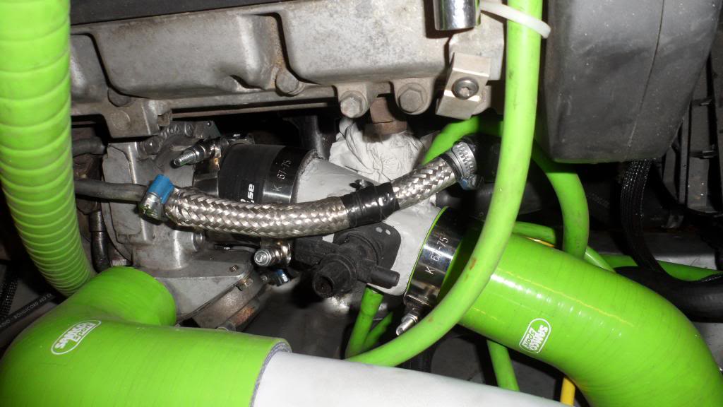

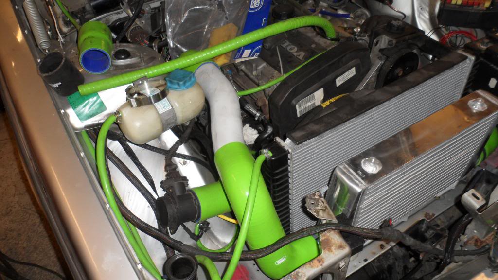

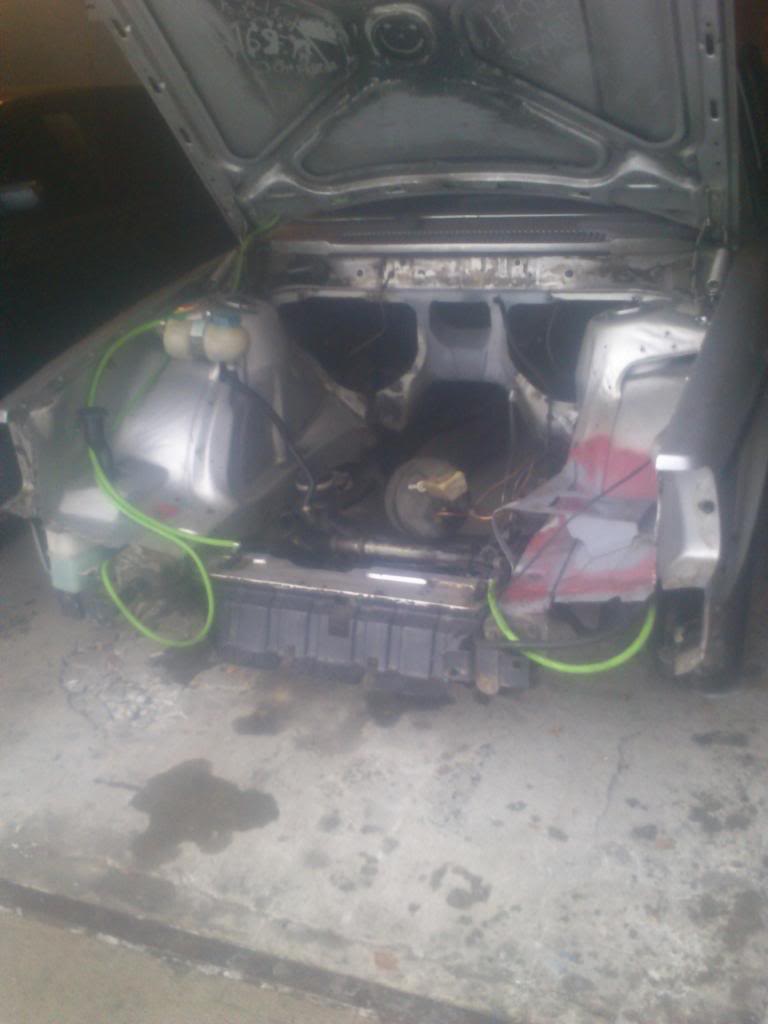

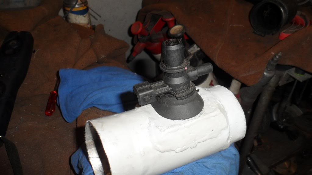

så måtte jeg lage ingang til åndinga og siden jeg ikke vet hvorfor denne ventilen er der org så puttet jeg den like gjerne på
http://forum.vccn.no/img-dump/2013/09/1061.jpg
http://forum.vccn.no/img-dump/2013/09/1062.jpg
Skal ha greenfilter i grillen. er bestilt så kommer onsdag ca.
http://forum.vccn.no/img-dump/2013/09/1063.jpg
http://forum.vccn.no/img-dump/2013/09/1064.jpg
http://forum.vccn.no/img-dump/2013/09/1065.jpg

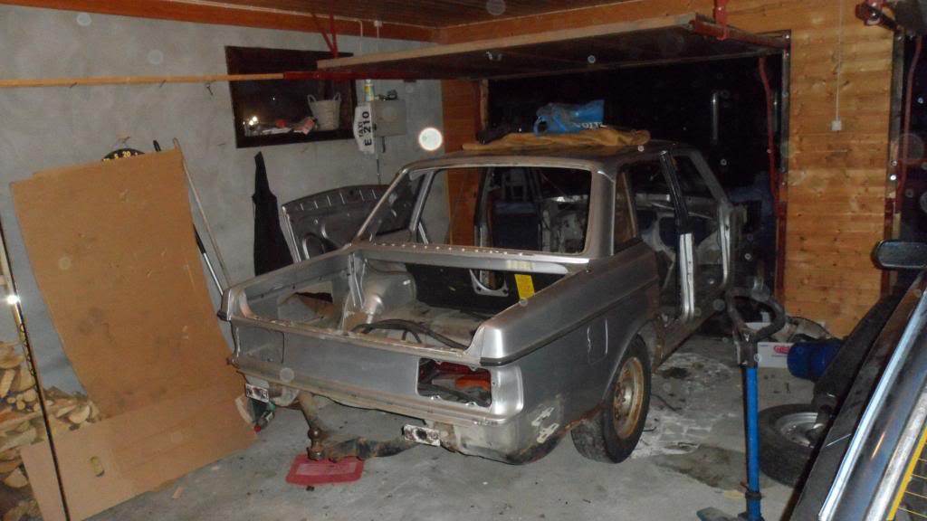

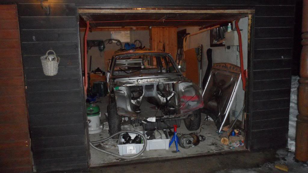

ikke helt ferdig
http://forum.vccn.no/img-dump/2013/09/1066.jpg

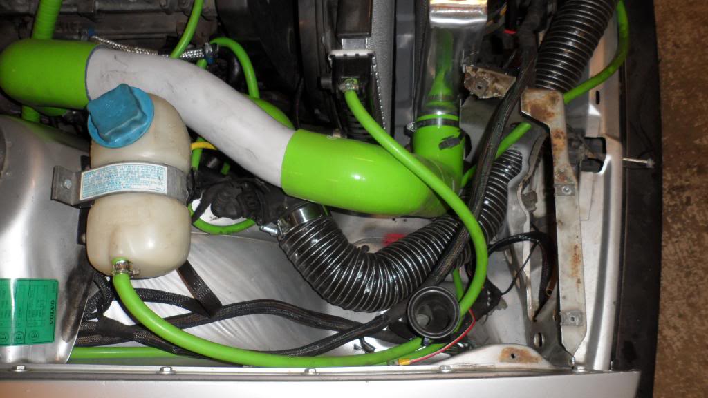

måtte bestille nye slageklemmer siden samco slangene er tjukkere enn do 88 sine, måtte gå opp fra 76-84 til 83-91.
