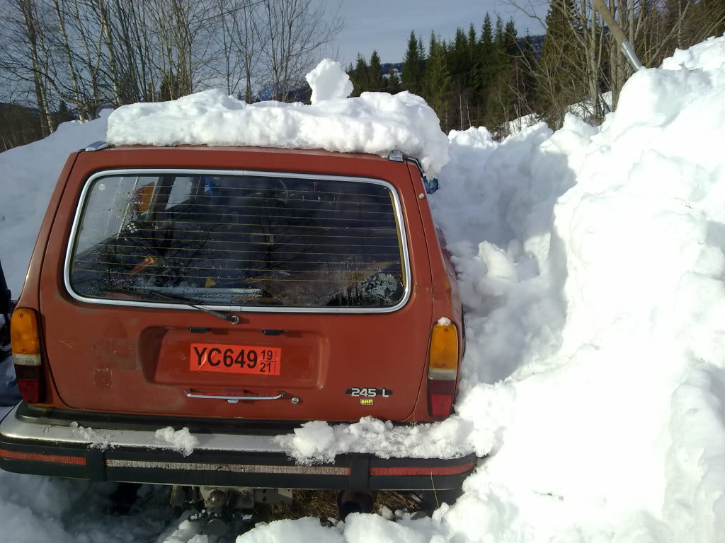

Da har omsider storfalevogna blitt spora opp og gravd opp, nesten så jeg måtte frem med GPS'n men heldigvis hadde sola kommet og hjulpet meg litt.. Endel snø er det dog, gla jeg har gravd av taket jevnlig i vinter.. :D

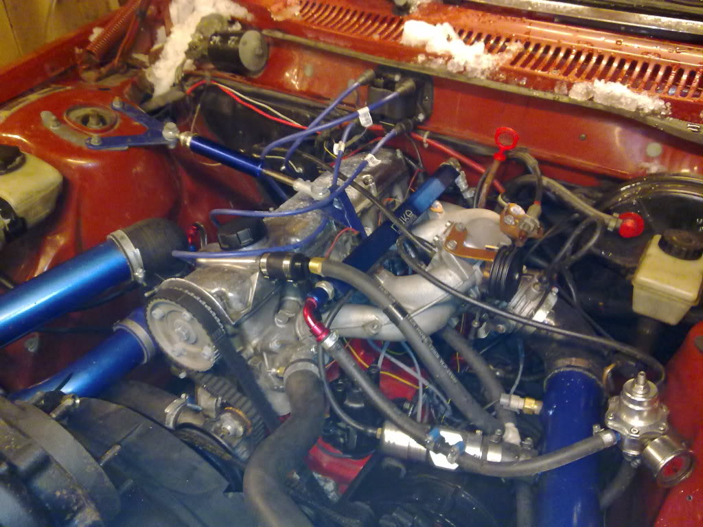

Fikk åpna huven og inspisert litt, kommet endel drit på topplokk og litt smårust på brakettene, ellers er det samme som når den ble satt unna..
http://forum.vccn.no/img-dump/2012/03/591.jpg

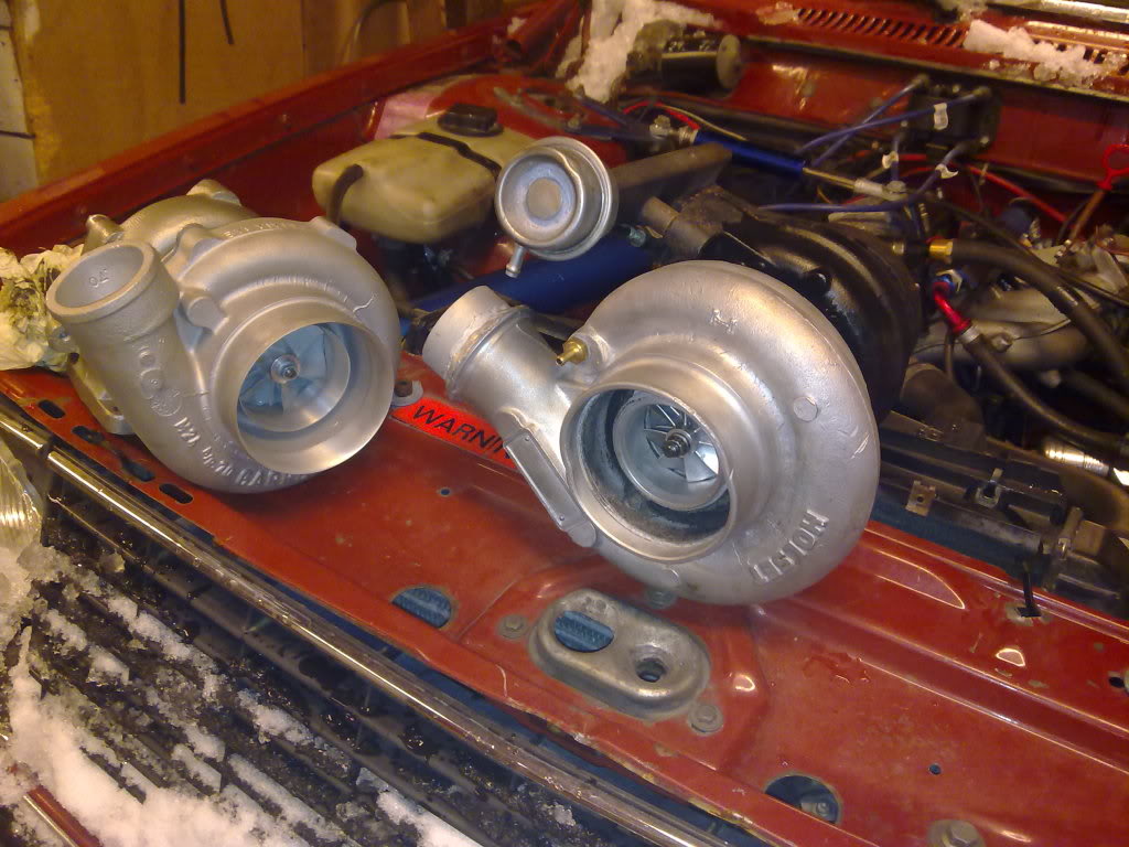

Ble litt fundering på turbovalg, har litt å velge mellom nå.. Holsetn blir litt vanskelig å få plass til som beregnet, men det er fullt mulig med litt planlegging.. Grenrøret blir nok langt fra optimalt med krappe bøyer, uansett om den blir plassert oppå eller under.. Enkleste hadde vært å fått nye lager i den eksisterende turboen..
http://forum.vccn.no/img-dump/2012/03/592.jpg

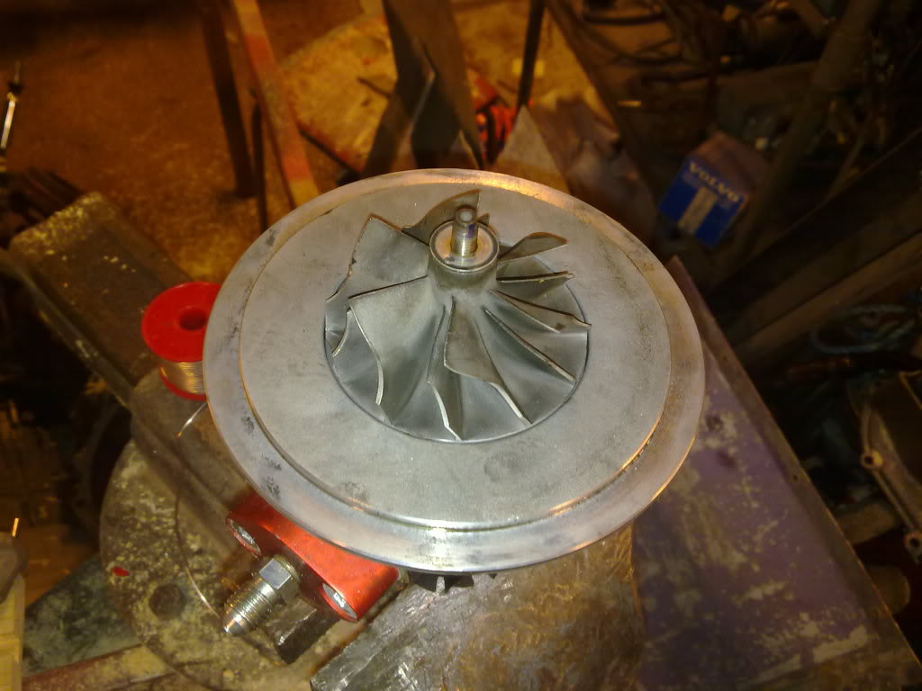

Kompressorhjul av..
http://forum.vccn.no/img-dump/2012/03/594.jpg

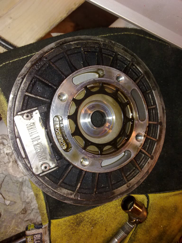

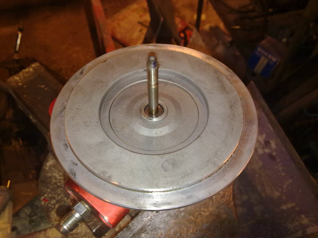

Kompressorplate av, etter jeg sveiste en bolt på en 3\8 kopp for å få laus jævelskapet.. Dæven så jeg plagdes.. Slik ser denne ut på baksiden, med "fjær" for å holde på plass "Thrust Bearing" Aksiallager ?
http://forum.vccn.no/img-dump/2012/03/595.jpg

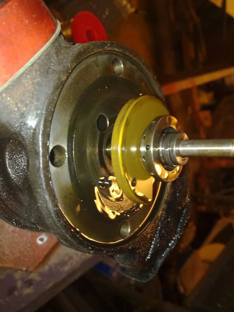

Slik ser da lagerdelen av turboen ut, fikk ikke tatt bilde av glidelagerene inni huset før jeg tok de ut, men det sitter to glidelager inni kompressorhuset for å lagre opp akslingen som går tvers gjennom alt her.. Det "bakerste" lageret (eksos) er ødelagt, og trenger absolutt ett bytte.. 3 av 6 oljekanaler var tette av rusk og lageret har i høyeste grad tatt skade av dette, det fremste lageret var rimelig bra men skal selvfølgelig byttes..
http://forum.vccn.no/img-dump/2012/03/596.jpg
Har nå sendt ut prisforespørsel til to-tre firma på bronse for å dreie meg nye lager til huset, og har hentet ned toleranseinfoen fra Garrett for å få rett klaring på ting, må vel kjøpe meg en brosj for å få innerdiameteren helt 100% mens ytterdiameteren skal jeg få til i dreiebenken.. Tror dog at jeg må borre opp ytterdiameteren på eksossiden til første overdim for å få det helt 100% rett der..

360 lager nei, med tanke på at jeg akkruat har DREID ett lager til denne turboen levner det nok liten tvil om at jeg ikke har kjøpt noe "Rebuild" kit.. Målet er å kjøre på iskjøring på lørdag, så jeg har heller ikke tid å vente på å få noe tilsendt ! :D Dog er lageret ferdigdreid og prøvemontert, blir å fortsette med monteringa i morgen så får vi se om det blir en runde på isen eller om det blir kompressorhjul i motor.. ;)

Gikk helt utmerket! Dreide lageret med toleranser fra garrett og tok hensyn til at akselen var litt slitt osv så det passet som hånd i hanske.. Når jeg hadde turboen i atomer pusset jeg også over tetningene og fjernet koks osv.. Da ble turboen helt tett for oljelekkasjer og "god som ny" bortsett fra almenn slitasje.. Var mye mere lettspoola nå med nytt lager, da det gamle lageret hadde tatt seg noen runder med akslingen slik at all friksjon var på en side av lageret.. Skulle egentlig meldt turboen død, men må man så må man og nå holder den en god stund til ! =)
