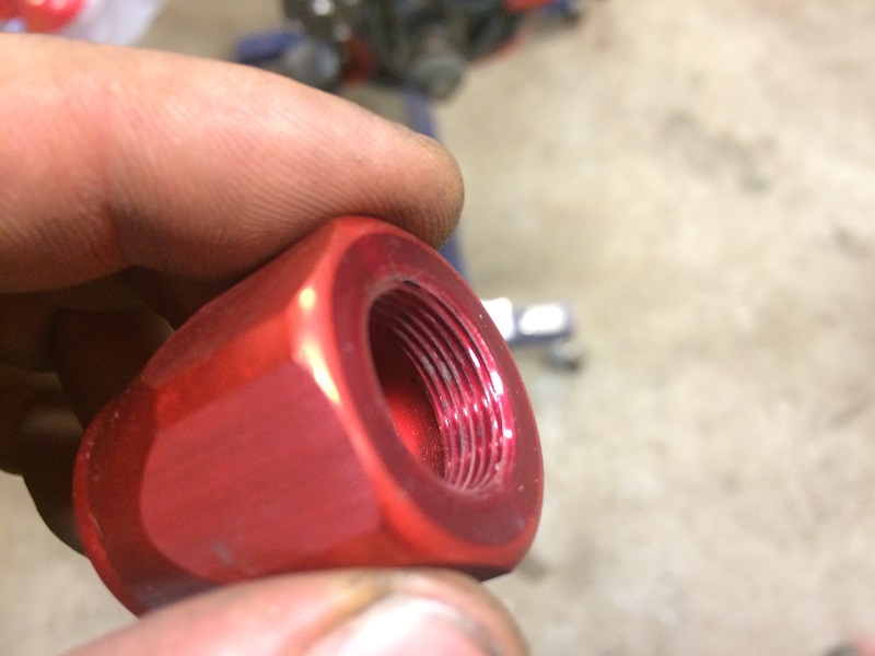

Her er ett bilde av hvordan mutteren på ei AN-kobling ser ut inni.
Jeg dytter slangen helt inn, også drar jeg den tilbake ca 1mm fra kanten sånn at slangen har bittelitt plass til å ekspandere.
Ha på litt olje inni slangen og en dært på koblinga du skrur inni. Hold i slangen så den ikke presser seg ut og skru pent igjen :)

Det bilde der hjalp mye [emoji23]
Jeg skjønnte ikke det bilde [emoji6]
Men jeg er vell sikkert litt blind [emoji23]
Zeekern ordner opp [emoji6]
