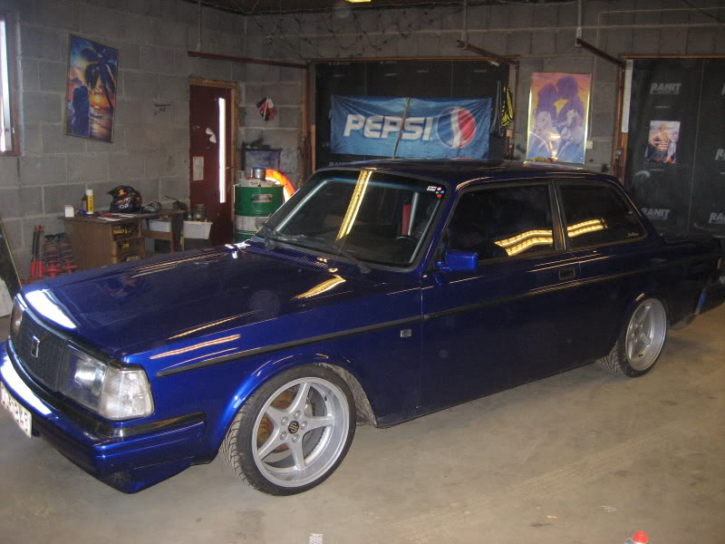

Blir vel valsing hvis det blir 8,5" ET0, ettersom 8,5" ET13 (SuperDTM) går på kusehåret...
disse blir vel i et6 etter det jeg har sett..

Forresten. Er det vanlig at 8.5" felger med et6 går rett på? Jeg måtte modifisere bak for å få på 8" et 12 på 240n...
uten justerbart panhardstag:P?
Uten justerbart panhardstag ja, men jeg måtte trimme kanten på begge sider, så det hjelper vel ikke stort da?
