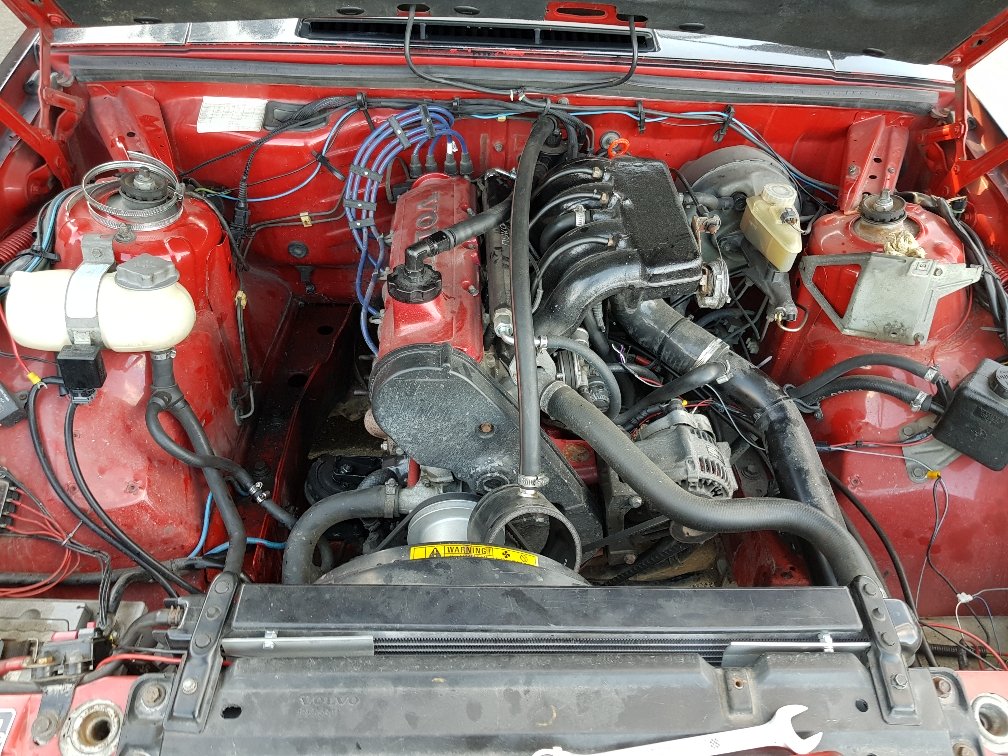

Ikke mye spennende, men...

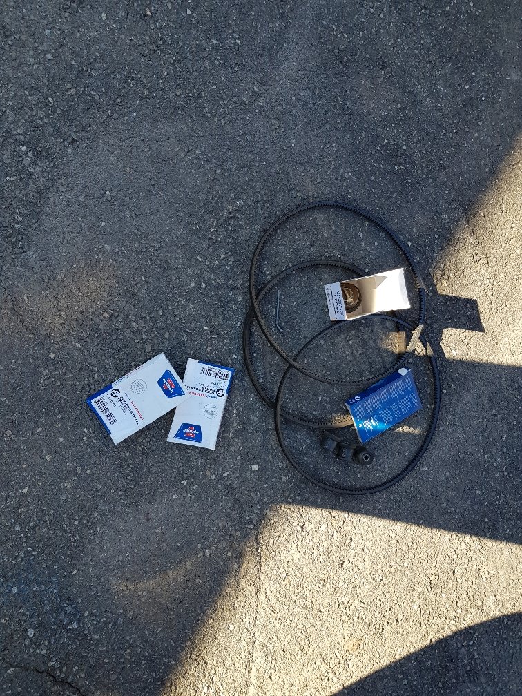

Service på bruksbilen! Ikke mye å skrive om, men greit å dokumentere.
3 nye reimer, 3 nye foringer, ny termostat og litt reparasjoner rundt dynamo og ac-kompressor siden det meste av justering/generell innfesting var enten ødelagt eller borte.

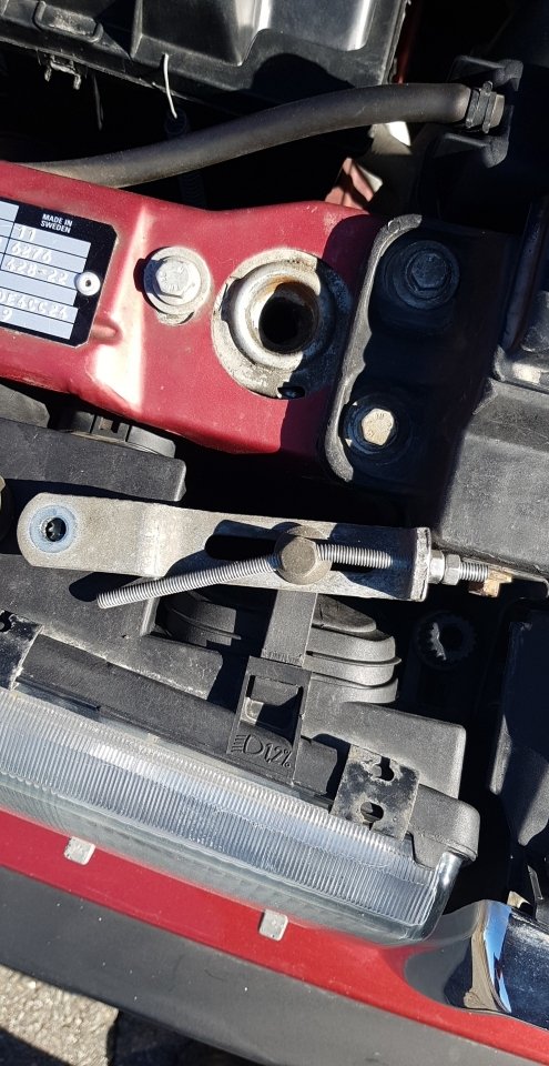

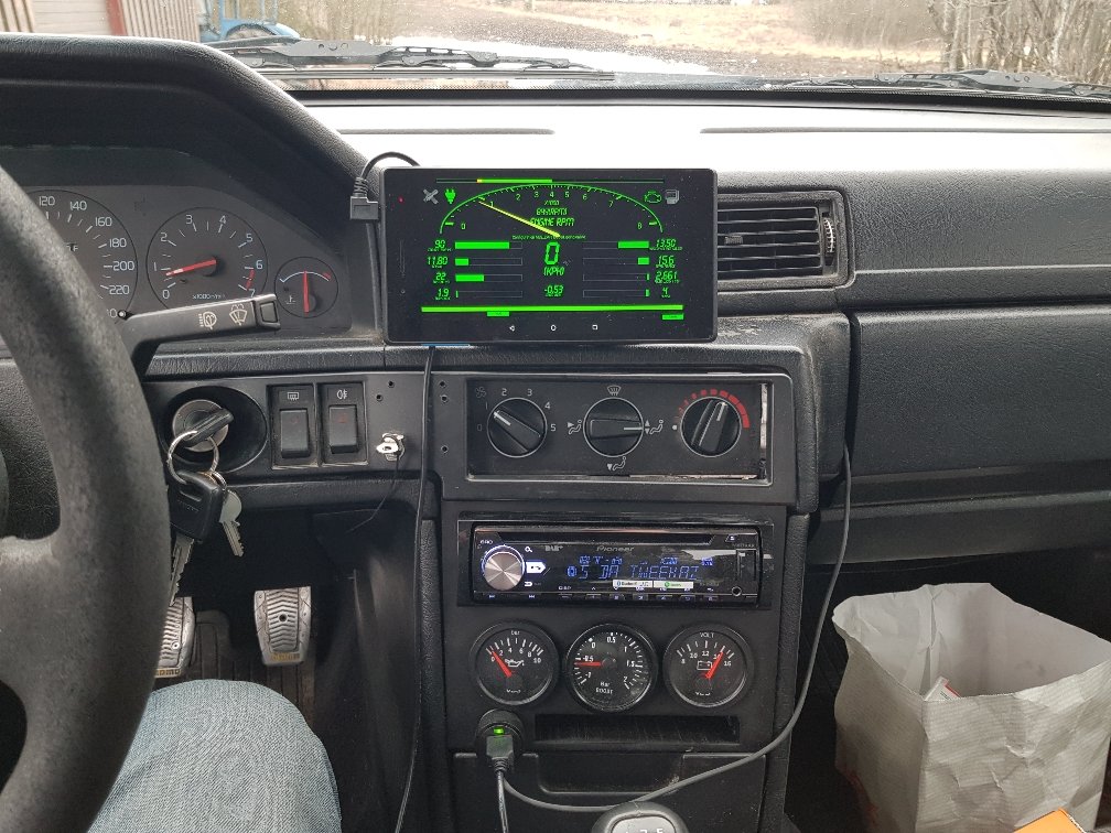

Og tablet i 740'n. Mekka holder av en platebit jeg fant på gulvet :) har også fått tukla litt med Laptopen for å roe tomgang/warm up litt. Ikke egentlig noe jeg har peiling på, men fikk den ned fra +/-2500rpm til cirka 900rpm bare ved å tukle med tomgangsregulator...

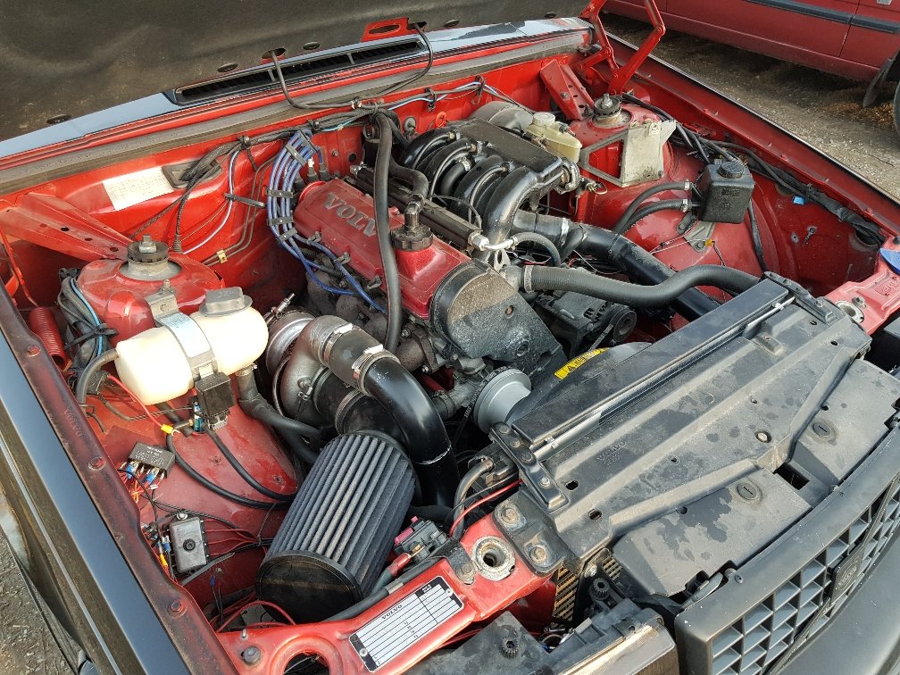

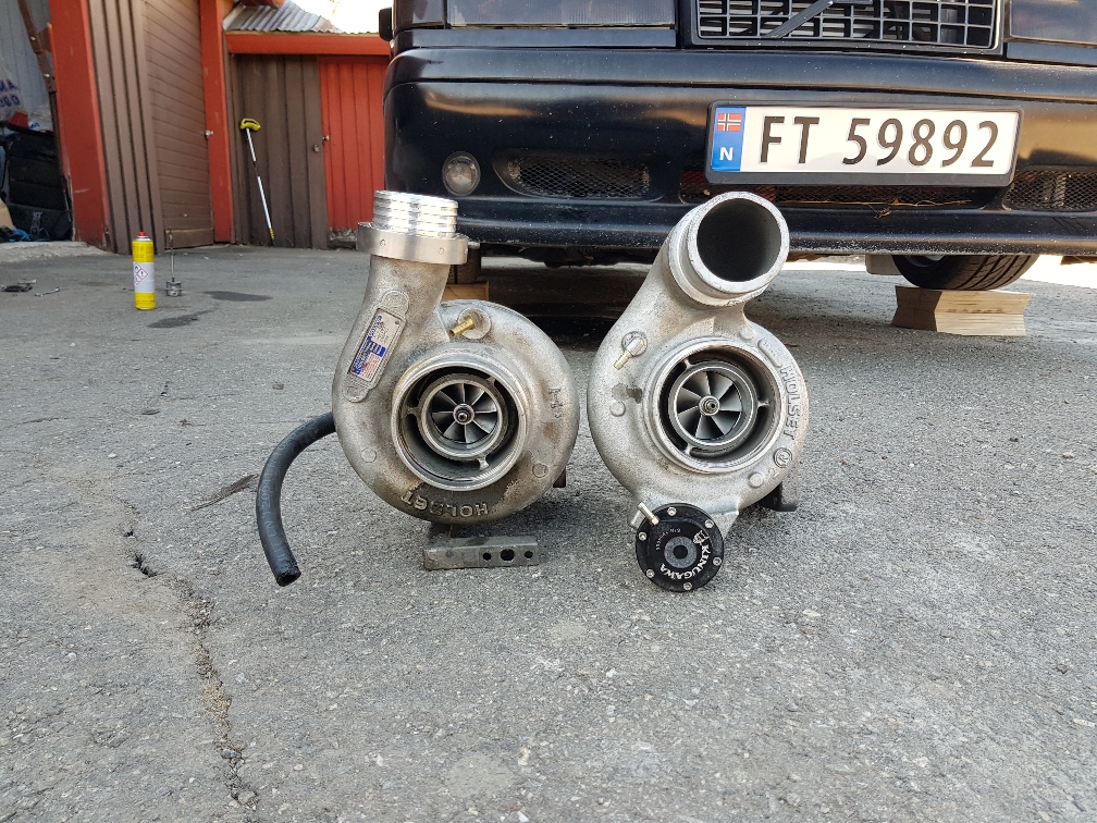

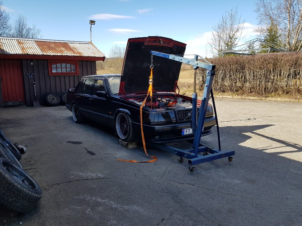

Motorfester byttet til hydrauliske fra 940 turbo og Hx35 revet ut, da er det bare å sette sammen igjen :)

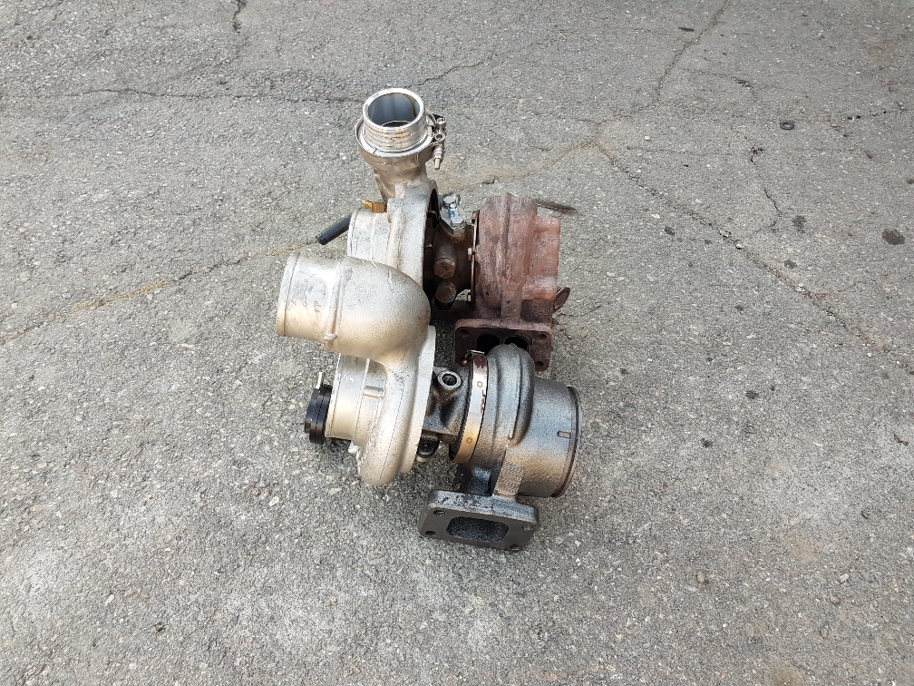

Ny vs gammel.

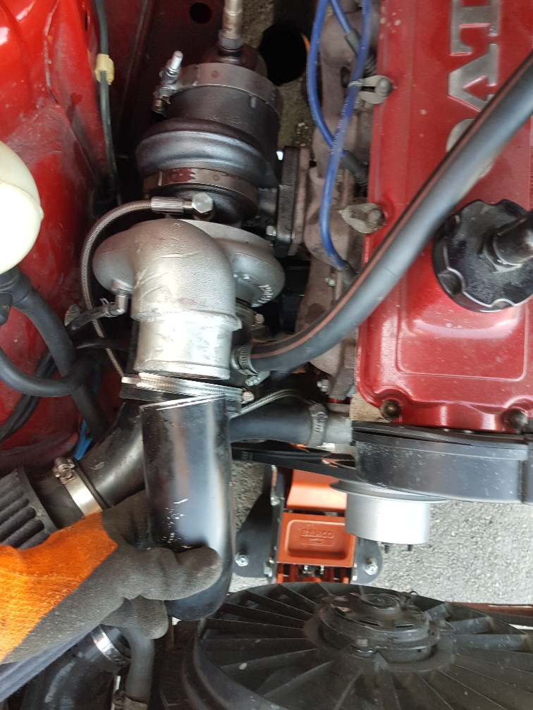

Fikk den på plass idag :)
http://forum.vccn.no/img-dump/2020/04/159.jpg
Fikk på igjen olje inn og retur, luftinntak og wastegate. Var lettvint når alt allerede er tilpasset med ordentlige deler, har for eksempel aldri sett noen montere oljeretur på under et minutt fra oversiden [emoji14]

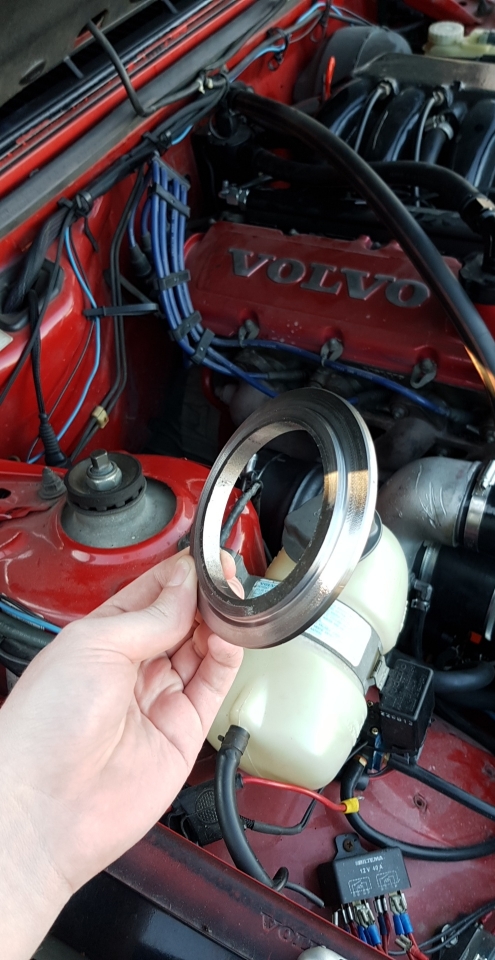

Mangler bare en litt kinkig slangebit og downpipe før den går igjen, men jeg må se om jeg får lagd noe sære biter til eksosen...
http://forum.vccn.no/img-dump/2020/04/161.jpg
Yay, custom parts [emoji7] sjefen har dreibenk hjemme i låven, så fikk dreid v-bandsflens i sær holset-dimensjon, da kan resterende 30-40cm av downpipe tilpasses [emoji4]
http://forum.vccn.no/img-dump/2020/04/187.jpg
Jaggu passa downpipe fra hx'n overraskende bra! Bare kappa av flensen og korta inn et par centimeter, så sklei den rett inn i nye flensen [emoji41]

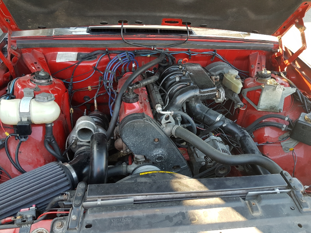

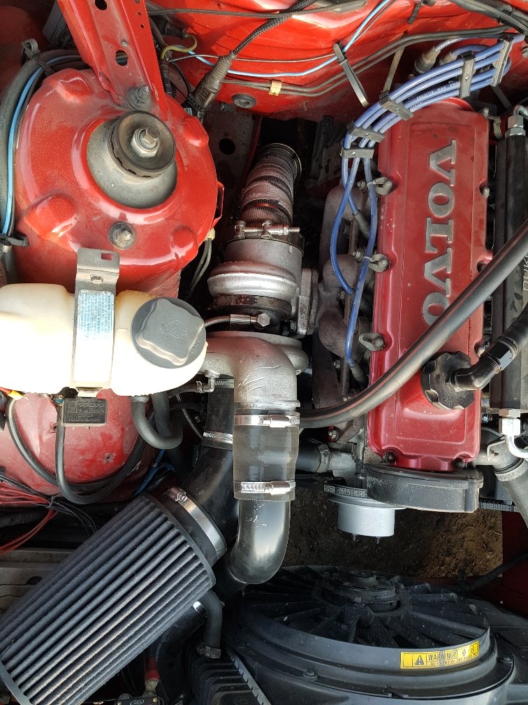

Så nå er'n sammen igjen!
http://forum.vccn.no/img-dump/2020/04/194.jpg
Prøvekjørt også, nye turboen virker livlig :) tør ikke å teste for mye siden den spooler mye tidligere og mer enn før, men når jeg prøvde å venstrebremse i 2. Gir var jeg helt oppe på 1.5bar på 3000rpm...

Noen som har innspill på oljetilførsel forresten? Siden nye turboen har M12 banjo har den MYE større tilførsel enn den gamle, så jeg driver å lurer på å lage min egen banjobolt med vesentlig mindre hull, kanskje tilsvarende an4 som jeg hadde på den gamle... Hva er reelt min/max?
Du får kjøpt m12-an4 banjo :)

virkelig? aldri sett før :confused: mener du noe spesialgreier fra for eksempel speeding, eller har du funnet sånt hos for eksempel tess? :p om jeg husker det imorgen skal jeg reise innom etter jobb å spørre om de har en trangere en, ellers er det jo bare å borre 3 hull i en M12-skrue å :) er ikke sikkert det er noen fare med så stor tilførsel, men ingen grunn til å utfordre retur mer enn nødvendig...
hehe, tenkte jeg skulle teste wg litt imorgen :) får gå inn i sprutet å deaktivere mac-ventilen, så får jeg prøve litt på grunntrykk å se hvordan den oppfører seg. jeg TROR fjær i wg skal tilsvare rundt 0.6-0.8 bar... dog skal det sies at jeg fikk porta opp wg til tett oppunder 30mm, så den burde jo slippe ut en del.
Tror jeg har liggende en om du trenger. Har brukt det til ny oljetilførsel på org turboblokk. Der er det m12 hull i blokka
