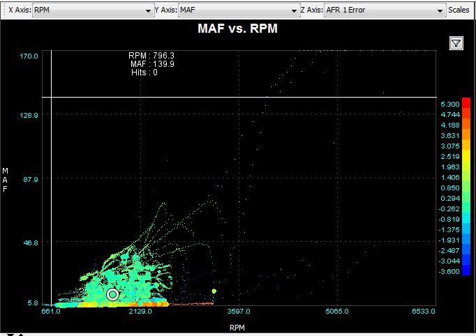

Hvilken strategi bruker du for å justere MAF kurven? Justerer dirkete i kurven? Eller kjører du VEAL på kompensasjonsmappen man kan bruke, som i utgangspungtet skal ha 100 over hele mappen, for å så justere MAF kurven med hjelp av logg?
Har lest litt på justeringsteknikk tidligere. En av de med mest kunnskap på området kaller seg for subwoofer på msextraforumet, og holder også til i Norge.
En del info her
http://www.msextra.com/forums/viewto...?f=134&t=53409
Om du søker på postene hans angående MAF tuning så finner du en formel du taster inn under custom fields i MLV, og ved hjelp av logg gjør det enkelt og raskt å korrigere MAF kurven.
Har du fått testet nok til å få bekreftelse på om den variable AFRen ser ut til å være borte med MAF?
