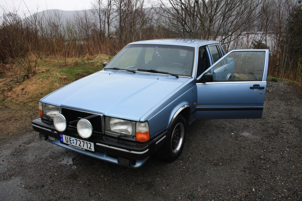

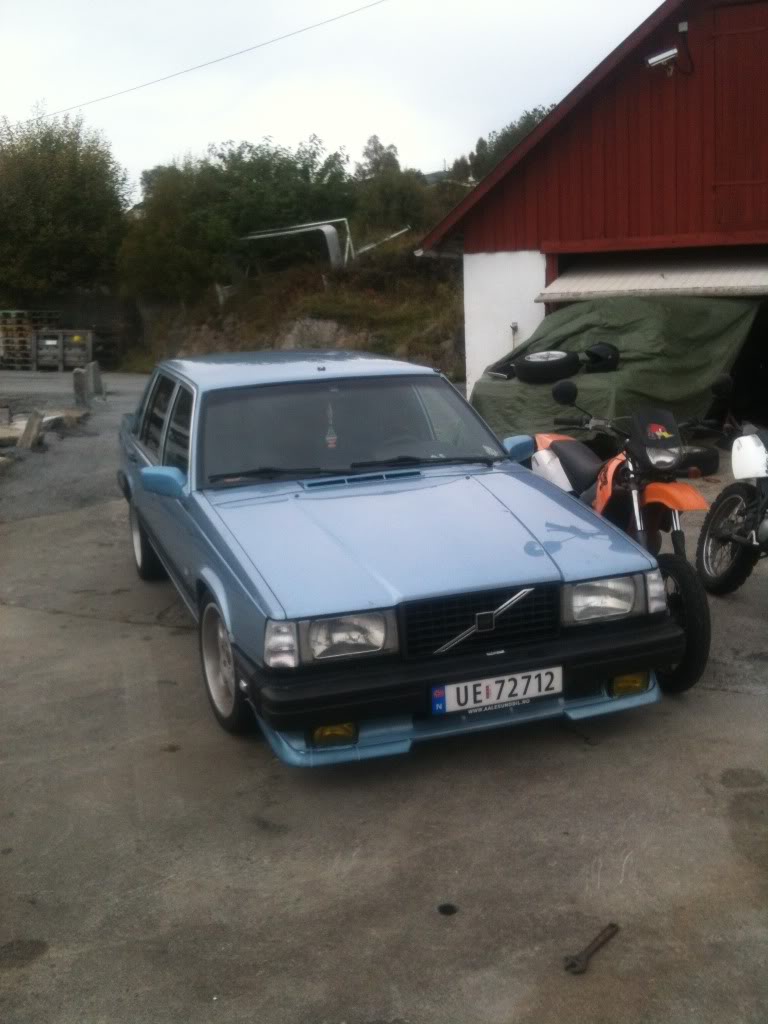

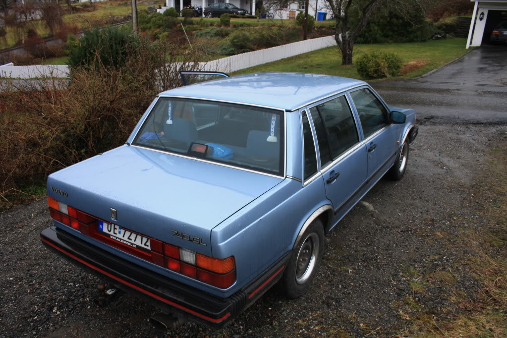

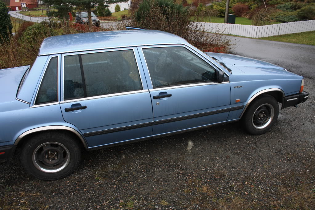

tider.... tatt i 2011 ser jeg, så har hatt den i 5 år nå, men nå står den bare og forfaller, litt trist.
http://forum.vccn.no/img-dump/2016/02/882.jpg
http://forum.vccn.no/img-dump/2016/02/883.jpg
http://forum.vccn.no/img-dump/2016/02/884.jpg
sånn så den vel ut på sitt "beste"
http://forum.vccn.no/img-dump/2016/02/885.jpg
Egentlig ganske pen bil. Fikk du godkjent den med turbomotor eller ble den bare stuet bort og plukket deler av?
Ble bare stuet bort ja. Nå står den uten motor, diff osv
