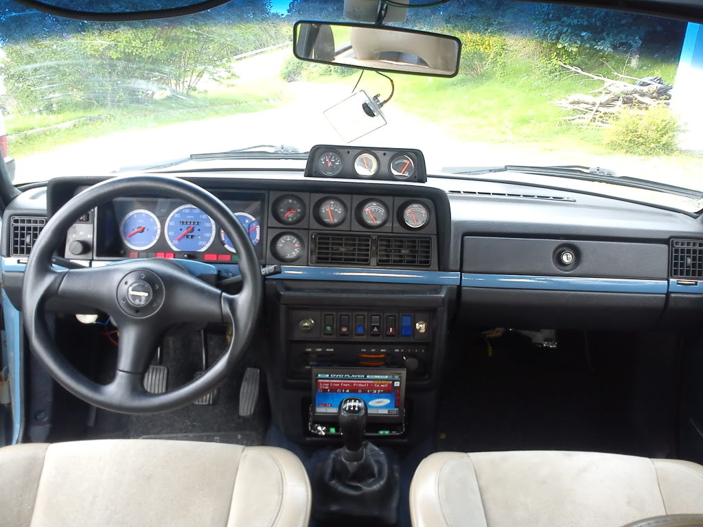

tok noen nye bilder i dag bare for å få til noen litt bedre... har jo forresten montert tilbake Palm Beach rattet igjen :D og montert ny motorromsbelysning :)
http://forum.vccn.no/img-dump/2011/08/447.jpg
http://forum.vccn.no/img-dump/2011/08/448.jpg
http://forum.vccn.no/img-dump/2011/08/449.jpg
http://forum.vccn.no/img-dump/2011/08/450.jpg
http://forum.vccn.no/img-dump/2011/08/451.jpg
fungerer Fjell å ha DVD spillern nede der... enda ikke tatt i skjermen ved giring :) så da blir den stående der nede og luftedysene forblir urørt\umodifisert på det nye dashbordet når jeg starter å jobbe på det... slipper jeg å bale å styre... kanskje bare finne meg trelister til dashen i passende prisleie nå da :) selv om jeg liker de lakkerte veldig godt! :)
http://forum.vccn.no/img-dump/2011/08/452.jpg
nyvaska med zalo ;) må vell finne meg en bra diodepære å sette i. får teste hvor mye det lyser opp med vanlig pære i løpet av kvelden nå om det er tilstrekkelig :)

Dashen din gir meg flasback fra et sted....hmmm, oh!
http://spaceflight.nasa.gov/gallery/...2000e10522.jpg
:rolleyes:

henrik: liker bildet!! liker meg som pilot! tar jo helt av denne bilen snart :D men er flere målere som skal inn... bredbåndslambda å eksostemp feks står på ønskelista
