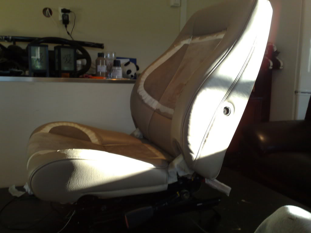

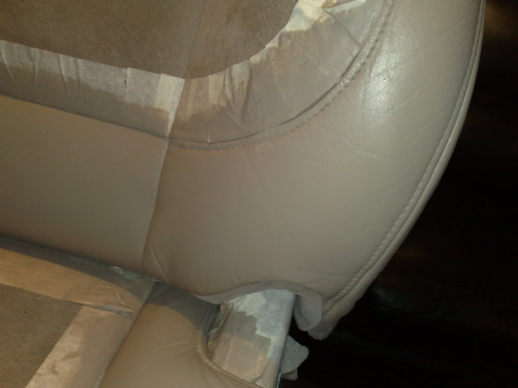

da har jeg tatt første økt på førersetet til 242n med C70 elsetet...
skal få lagt farge men tar ca 30 minutter før jeg kan begynne med det så legger inn bilder så langt nå med en gang mens jeg kjeder meg...
http://forum.vccn.no/img-dump/2010/05/2037.jpg

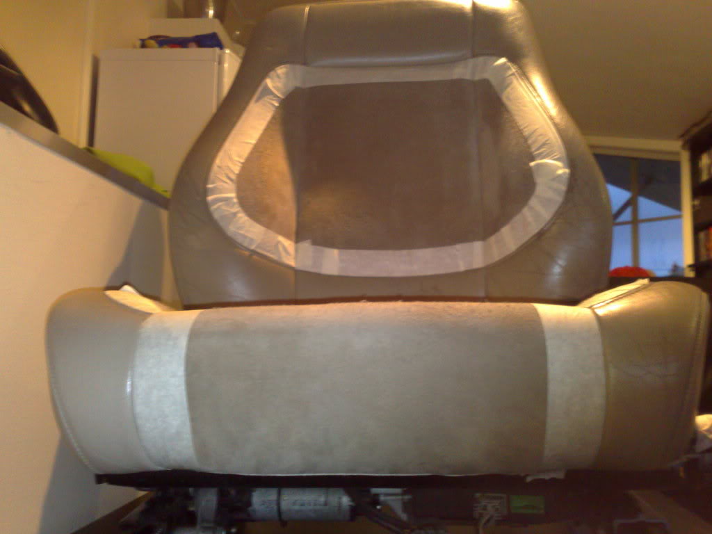

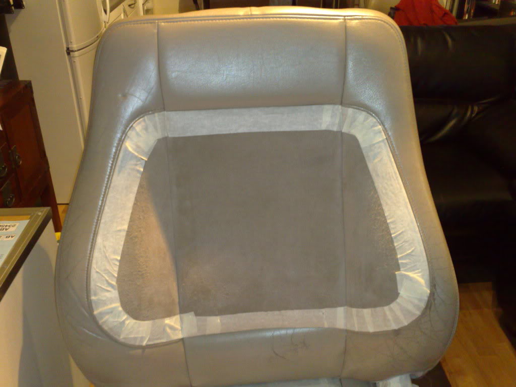

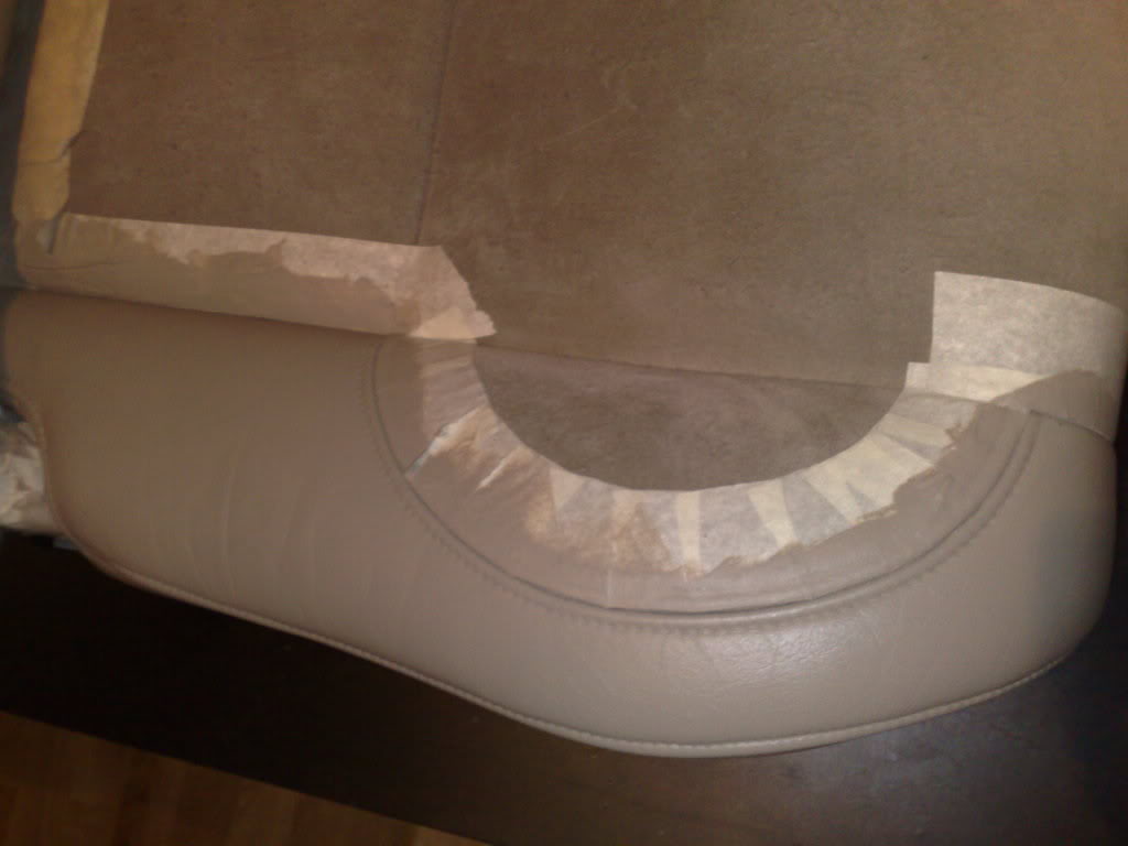

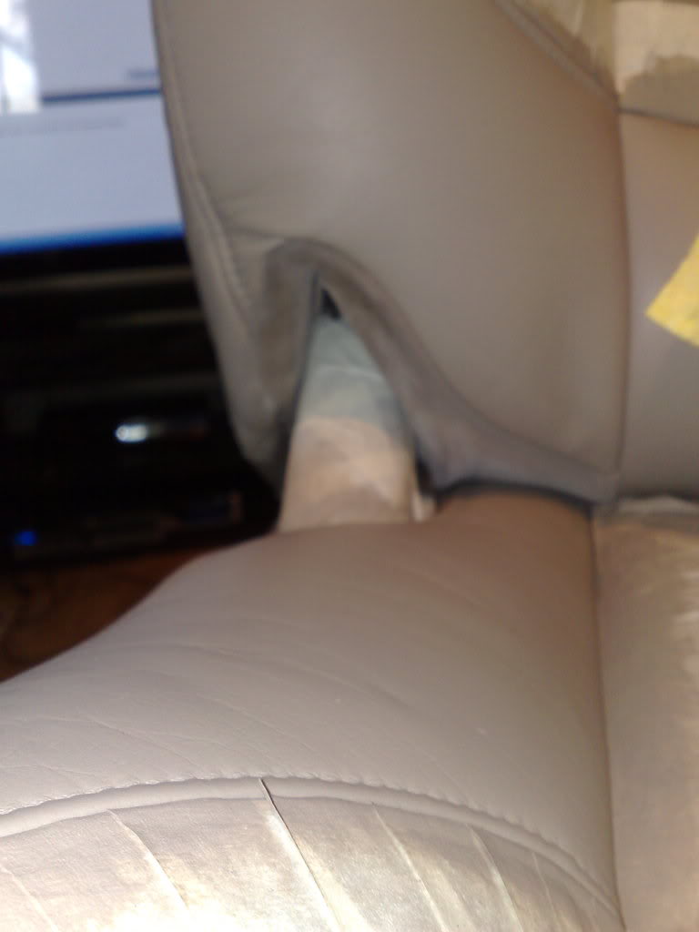

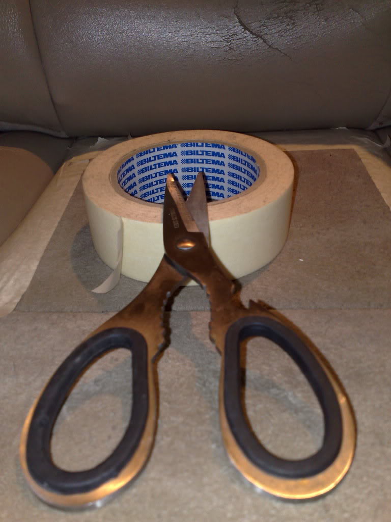

viktig med verktøy i riktig størrelse for å maskere det som ikke skal ha ny skinnfarge :)
http://forum.vccn.no/img-dump/2010/05/2038.jpg
påføring av Leathermaster Prefundo som fungerer som lim mellom skinn og ny farge. påføres med myk klut. gjerne microfiber el.l.

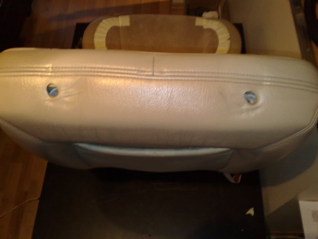

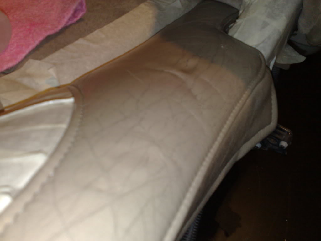

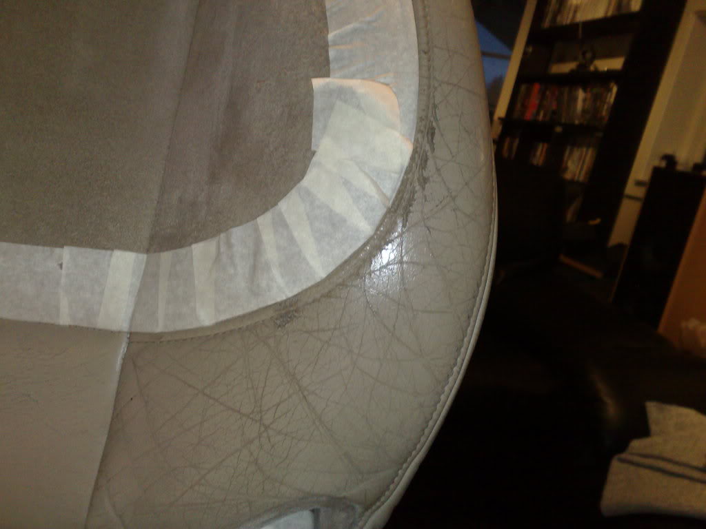

førbilder...
http://forum.vccn.no/img-dump/2010/05/2048.jpg

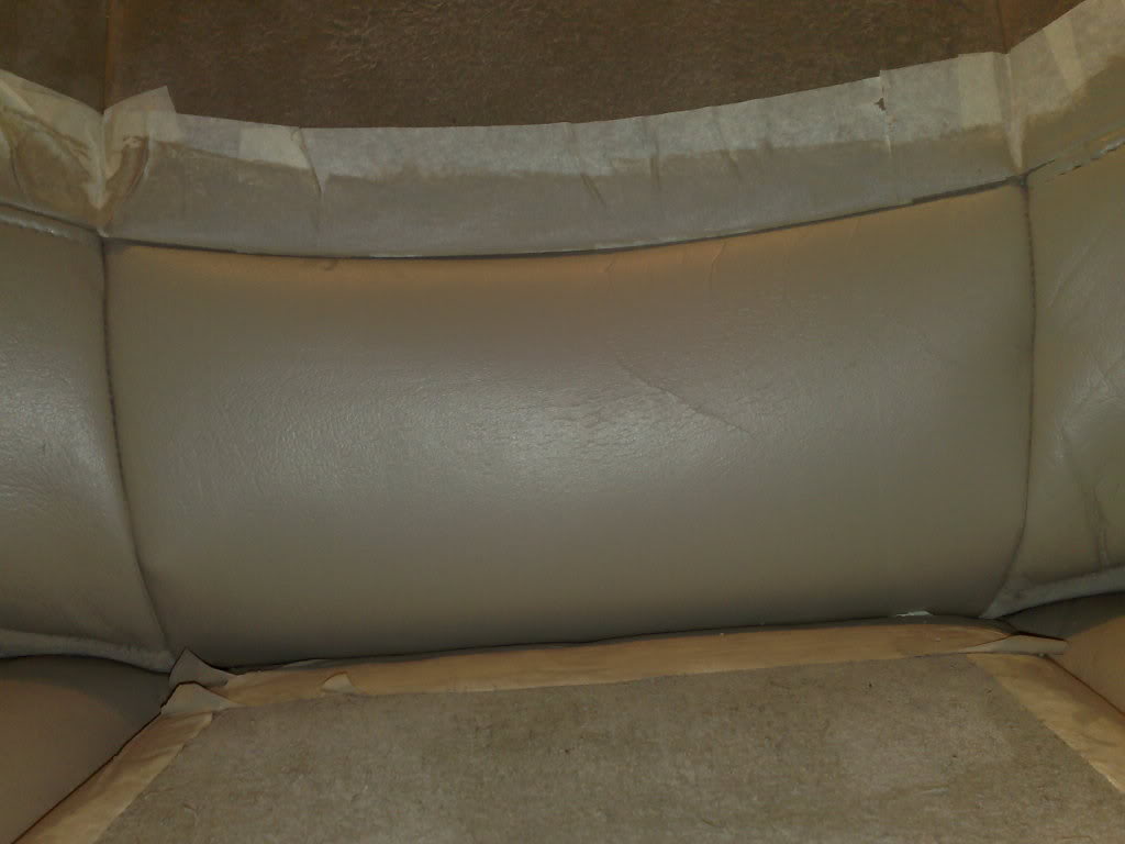

Leathermaster Master Colour BC Plus. blandes etter fargemåling om du sender inn f.eks. en skinndel av setet. jeg sendte ene nakkestøtten :)
neste er skinnfargen nå etter ca 30 minutter godgjøringstid :)

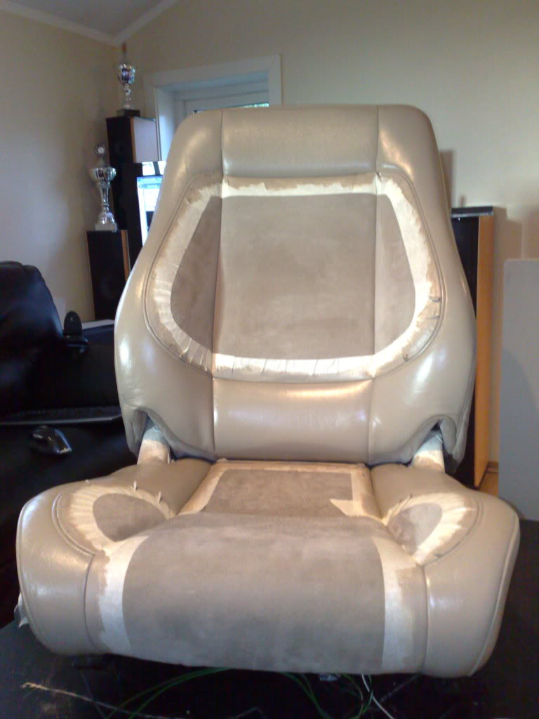

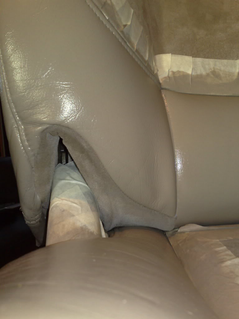

mulig jeg må ta en runde til på de plassene som var mest slitt... dekker ikke så godt den lyse fargen ser jeg. men er nå 100 ganger bedre enn det var. etter en runde til så er det kanskje tipp topp :)
men sånn i halvsøvne nå så "ser det nesten nytt ut".... å det er jo flott deh :)

Ser jo knallbra ut! Men hvordan er holdbarheten? Tenker på at setene er jo utsatt for ganske stor slitasje..
holdbarheten skal være bra den :) så lenge man gjør forarbeidet godt nok, bruker de rette produktene og gjør jobben ordentlig så skal det holde med regelmessig vedlikehold og stell :)

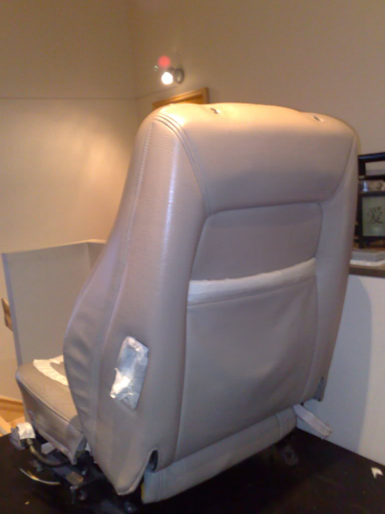

siste framsetet til 242n "ferdig" farga :)

gjennstår siste finish med lakkforselgingen som de skal få over helga etter bergensturen nå :)

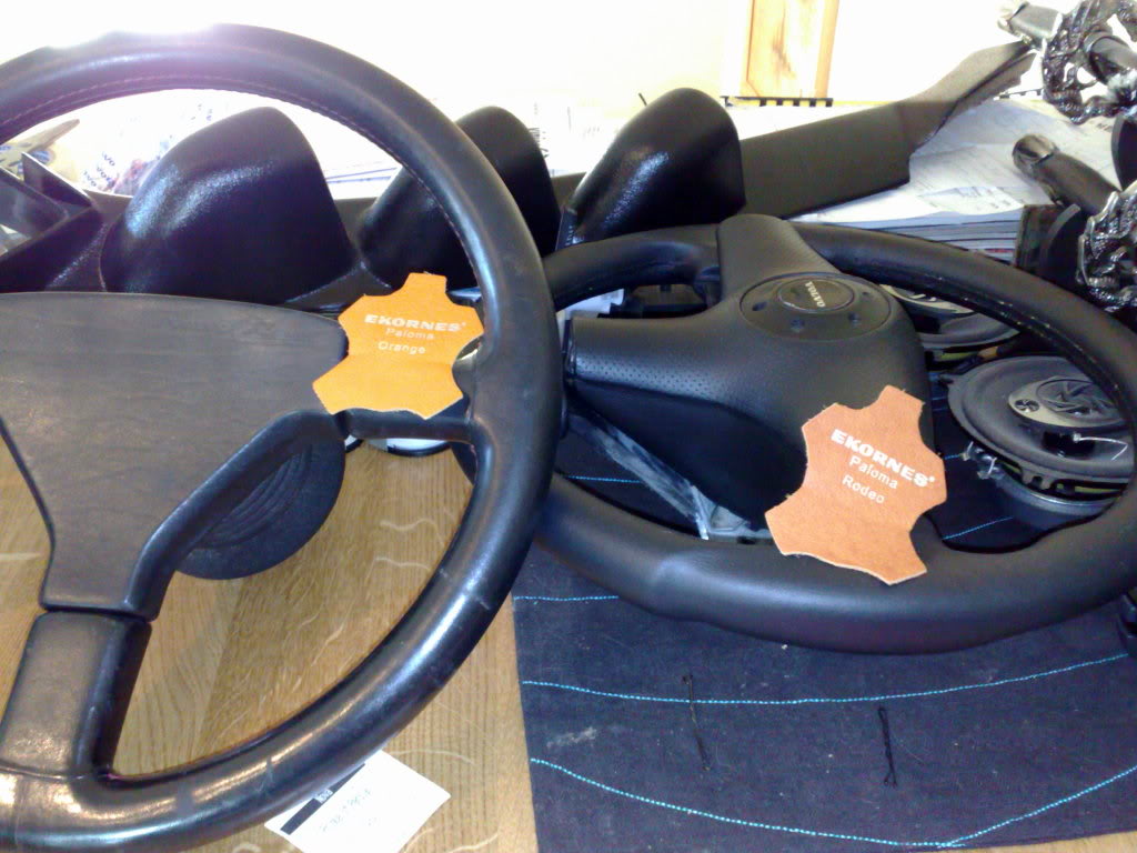

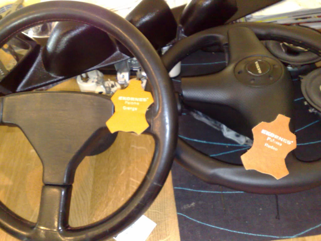

ingen som har lyst på slike ratt nei? :p måtte bare ta et lite skrytebilde... men legg merke til de to skinnprøvene. var på møbelhus og fikk sjekka ang det "atacama" lignende skinnet. vet ikke helt hvor likt det er, men det funker for meg i kombinasjon med sort skinn\skai i dørsidene og slikt ser jeg :)

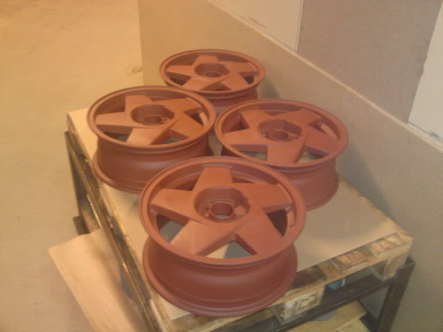

hydrafelgene snart ferdige. sandblåst og ett eller anna påført før fargelakken :)

tidkrevende? JA! tar 14dager ca fra første start til man kan si seg ferdig så å si om man skal ta den tiden det tar, kan gjennomføres kjappere om man driter litt i herdetider for alt, men det er klart til å taes i bruk etter noen dager egentlig :) står forklart på hjemmesiden min framgangsmåten :)
dyrt? om det trenger full shinings og ny farge? JA! men billigere enn å kjøpe nye skinntrekk pr del for å si det sånn da :)
går fort en par tusen på nok farge, rensemiddel og diverste produkter for å få det til å bli bra ja. men er definitivt verdt det til slutt i mine øyne!

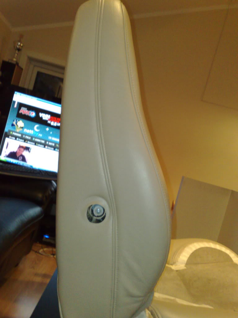

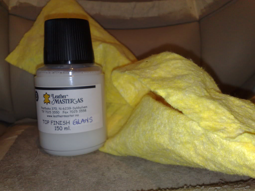

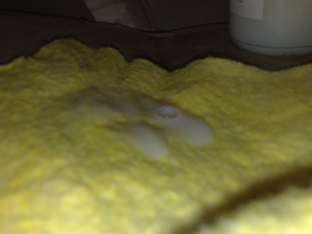

da har jeg da lagt Leather Master Top FInish Pluss "Glans" på de ene setet. rekker ikke det andre i kveld nå. Buffy the Vampire slayer neste :)
http://forum.vccn.no/img-dump/2010/06/645.jpg
bruker en myk klut for å påføre. gni godt inn.
http://forum.vccn.no/img-dump/2010/06/646.jpg
tja man tar en liten "spermflekk" på kluten, gnir det inn og påfører setet.
før glans shiningen.
http://forum.vccn.no/img-dump/2010/06/647.jpg
etter glans shiningen :)

Virker ikke så dumt dette stoffet. Du har ikke sånn typisk nyere Volvogrå liggende? Skulle toucha opp delskinnet i konebilen litt.
fungerer veldig bra synes jeg :)
