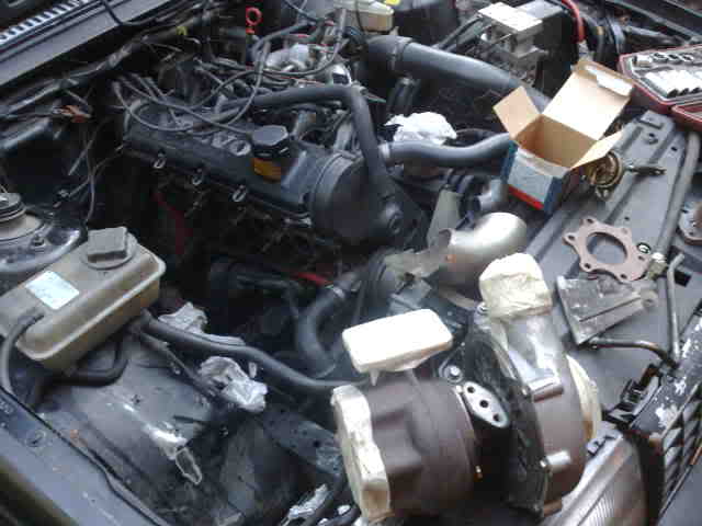

Det varierer litt. Min er uten intern wastegate og den har en 6- bolts flens.
http://www.chrml.net/media/bil/proje.../IMG_5223T.JPG
Til den passer Garrett GT32 6- bolts discharge flensen på:
http://www.verociousmotorsports.com/...-Flange-6-Bolt
Når vi likevel har så mange som kjenner til K27 her, kan noen fortelle meg hvilke flenser dette er?
Hadde vært morsomt å kjøpt en slik turbo, men dette likner ikke noen ting jeg har sett før.. Går utblåset av wastegaten rett ut, eller er det bare et servicelokk på det øverste bildet?
Og på det andre, dette er vel ingen T3 flens?
http://img29.imageshack.us/img29/908...npipeflens.jpg
http://img692.imageshack.us/img692/4...eksosflens.jpg
EDIT: Finnes det overganger å få kjøpt kanskje?
Hmm, den der var snodig. Forskøvet T3 flens inn og 4- bolt ut med "manglende" wastegate hull.
Ja, den er ikke lik den du har i det hele tatt på turbinsiden.. :s
har du bilde av fronten på den?
Merklig det ikke stod noe på eksoshuset. det pleier det. er den gammel?
Niks, den er ikke gammel. Den er lik de du liker med antisurge, men jeg fatter ikke hva som skjer med turbinhuset.. :p
same shit. Kjør på :D
Så jo ny ut. så da er det nok av den nyere typen som er ekstremt lettdreven :)
(men hvorfor er den byttet ut? Nye lagre etc i den? lastebil folket bytter ikke turboer i unøden. så enten er de nyoverhalte med nye lagre. ellers så trenger de nye lagre ( som oftets 500-800kr:P).
Denne skal være ny og ubrukt.. Må si det frister å kjøpe, men hva gjør man med flensene? :p
Finnes det andre turbinhus å få kjøpt til de?
Du lager da bare flenser?
Har sett den innløps flensen på turbinen før. Om det kan være samme som på no bmw tror jeg faktisk
Drit nå i flensen da. er sikkert T3. bare bore 2 nye hull og flytte skruene. Eksosen er jo simpel å finne flens til.
