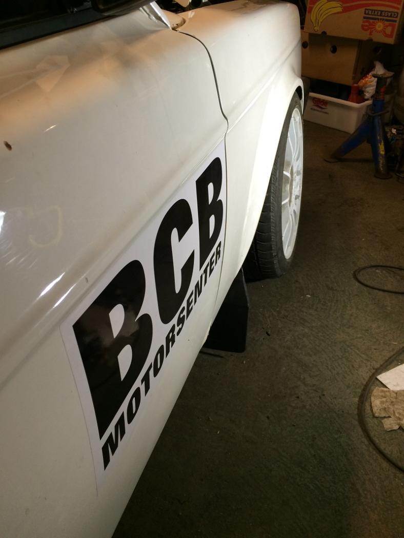

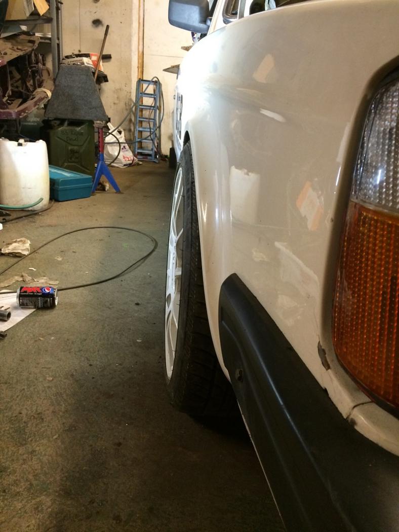

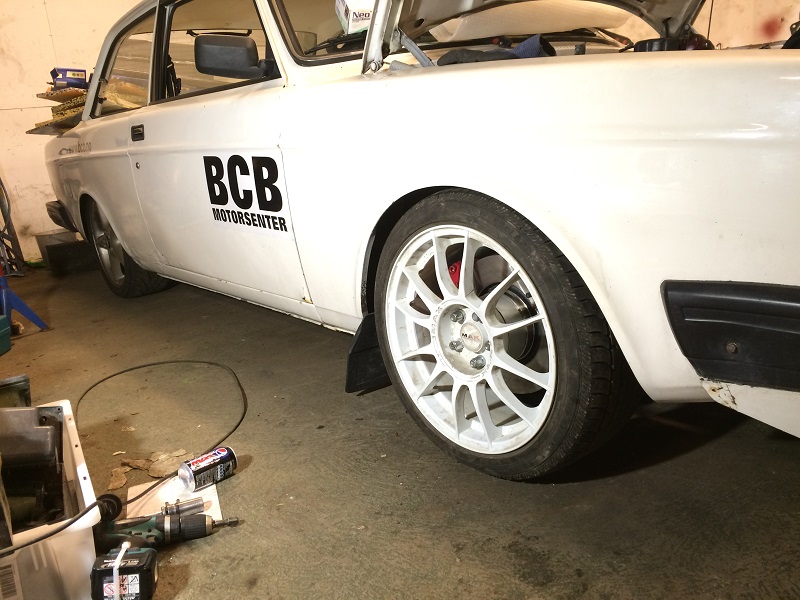

Vi ble plutselig veldig opphengt i hvor mye felga mine kom til å stikke ut med de ny innkjøpte spacera mine :D
Datt en liten tur innom BCB og tok med meg to 50mm spacere. Henter nok 2 til i mårra.
Testa med 2 forskjellige felger jeg har med forskjellig innpress.
Det ble helt greit innafor :D

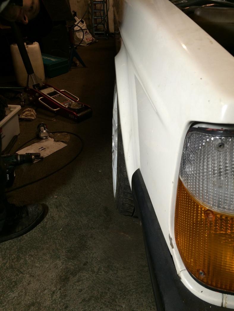

Bak på bilen står det 25mm spacere. Det skal monteres 50mm der også.
Bilen må heises noen cm i ræva. Men er litt vondt å se hvor lav den er pga at gulvet er litt skakt. På venstre side står den bumpstoppen.
Pinjongen må justes da en peker en anelse oppover. Men må heise den litt i ræva og se det an. Håper bakhjula kommer ørlitte ranne lenger frem ved å justere momentstaga litt.

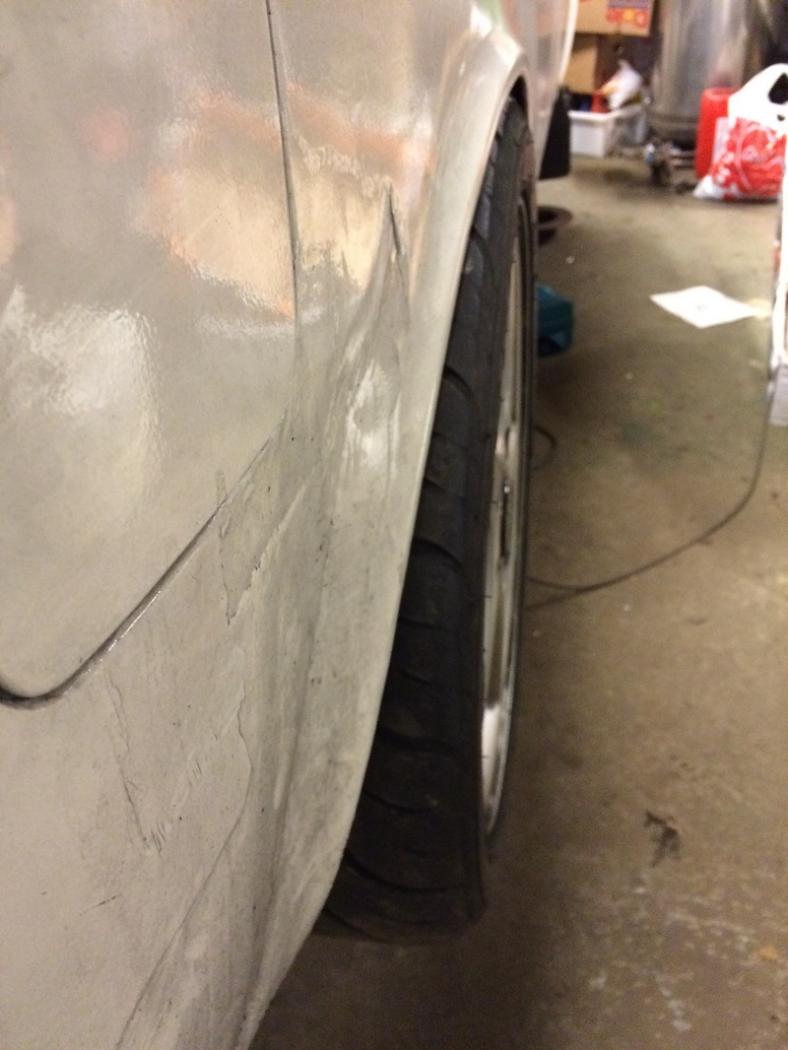

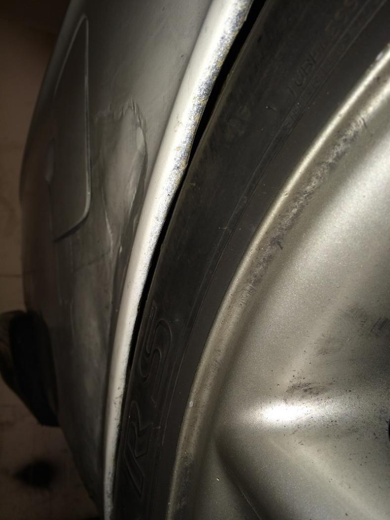

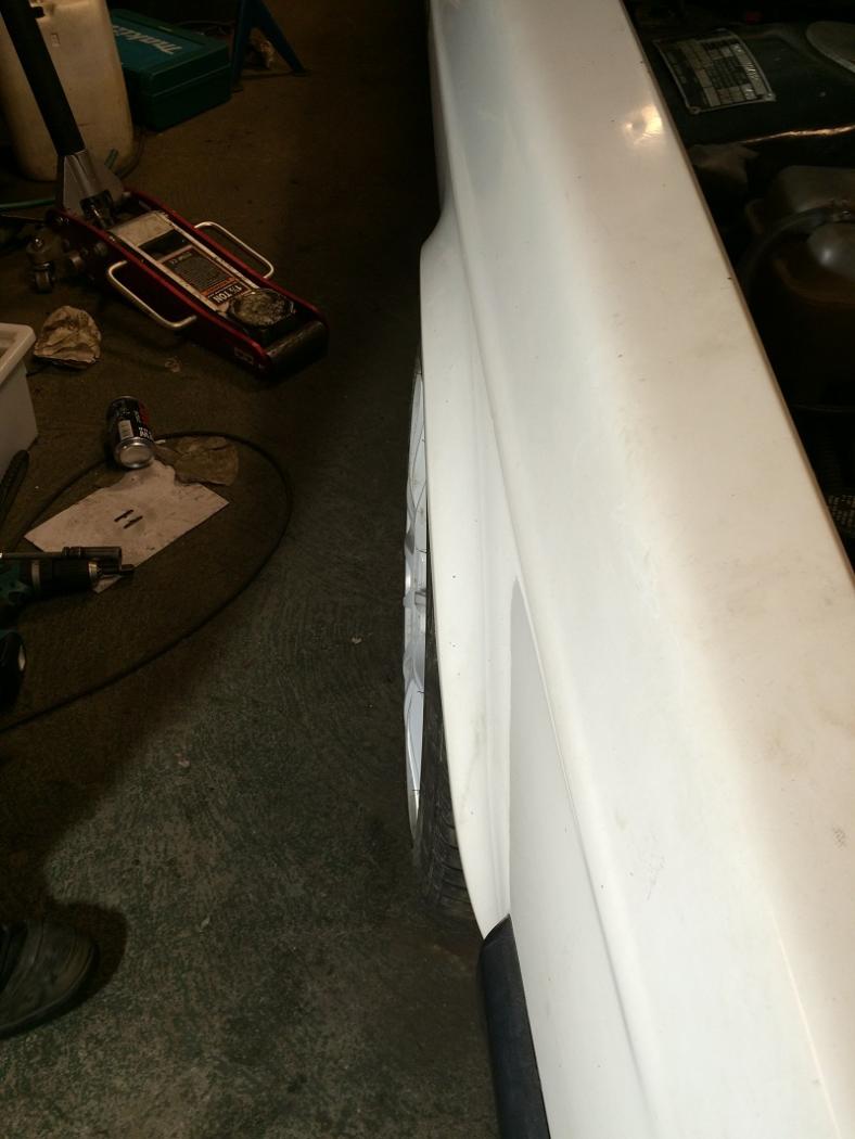

75mm med spacere bak. Dette tok i skjermkanten.
http://forum.vccn.no/img-dump/2015/01/249.jpg

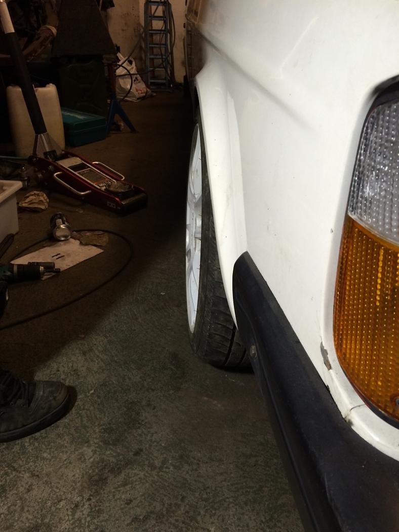

Med 50mm spacer
http://forum.vccn.no/img-dump/2015/01/250.jpg
Småtrangt med 50mm. Må nok banke litt for å være sikker på klaring.

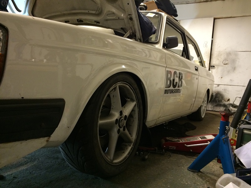

Også må den heises litt. Må få den på ett flatt gulv før det kan gjøres.
http://forum.vccn.no/img-dump/2015/01/252.jpg

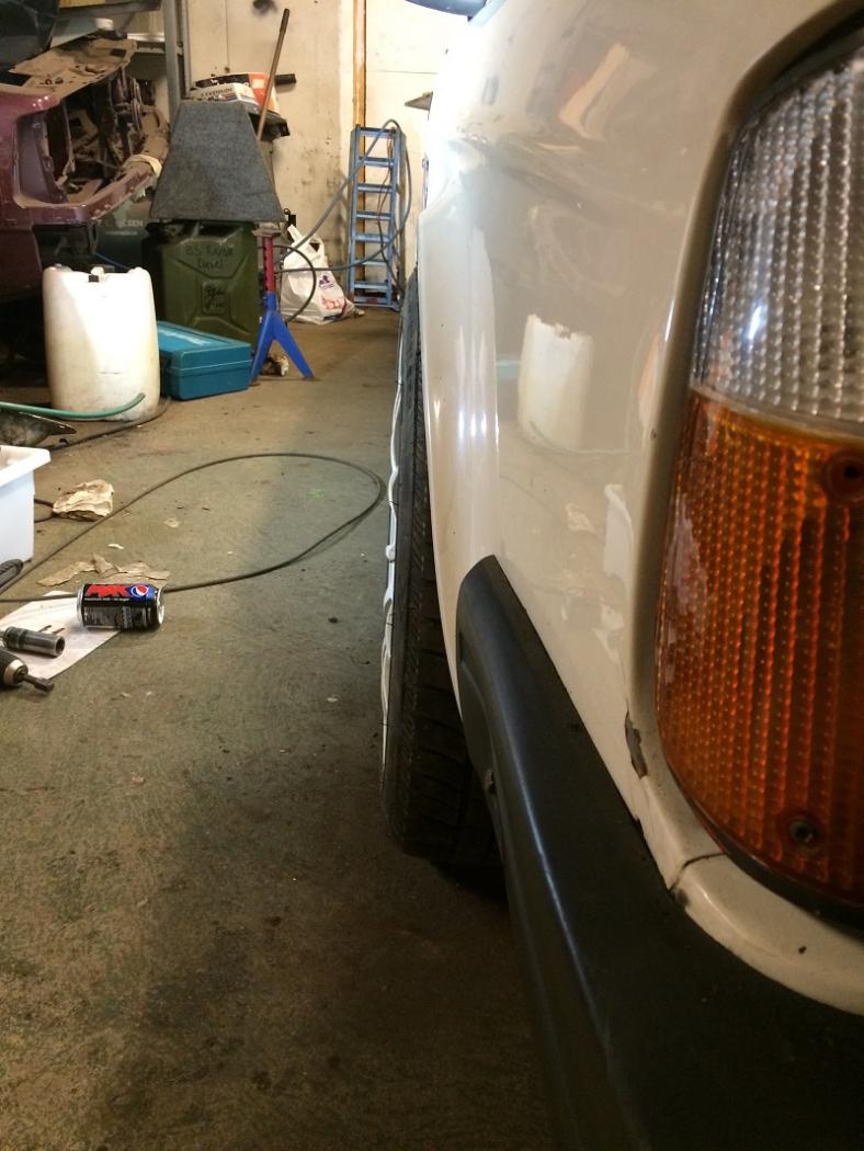

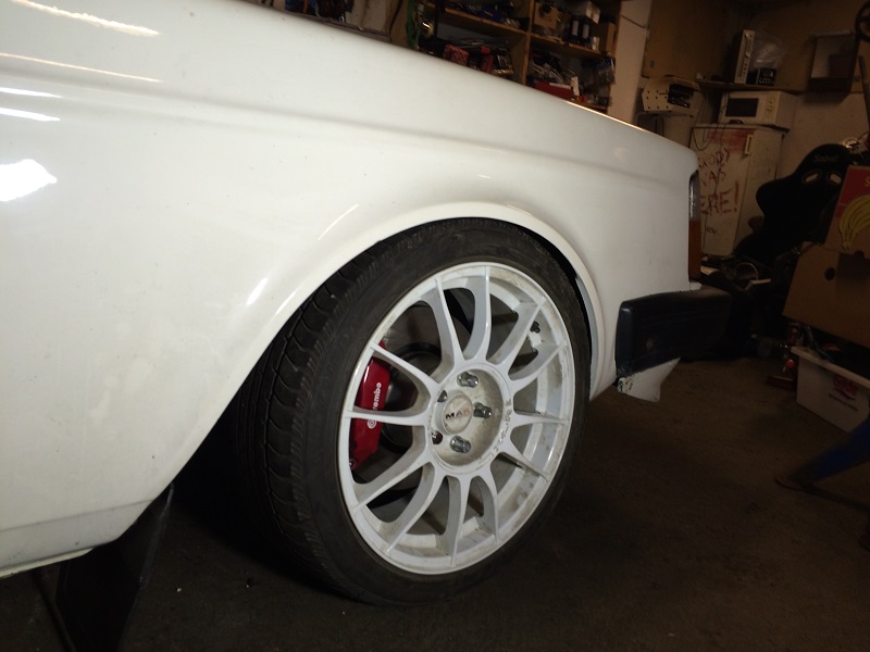

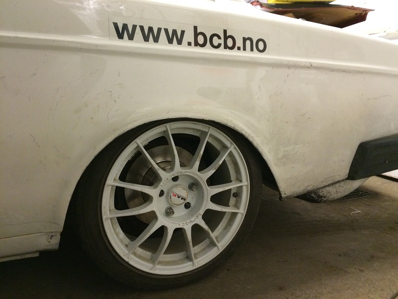

Tror jeg fant en fin høyde forran :)
http://forum.vccn.no/img-dump/2015/01/253.jpg

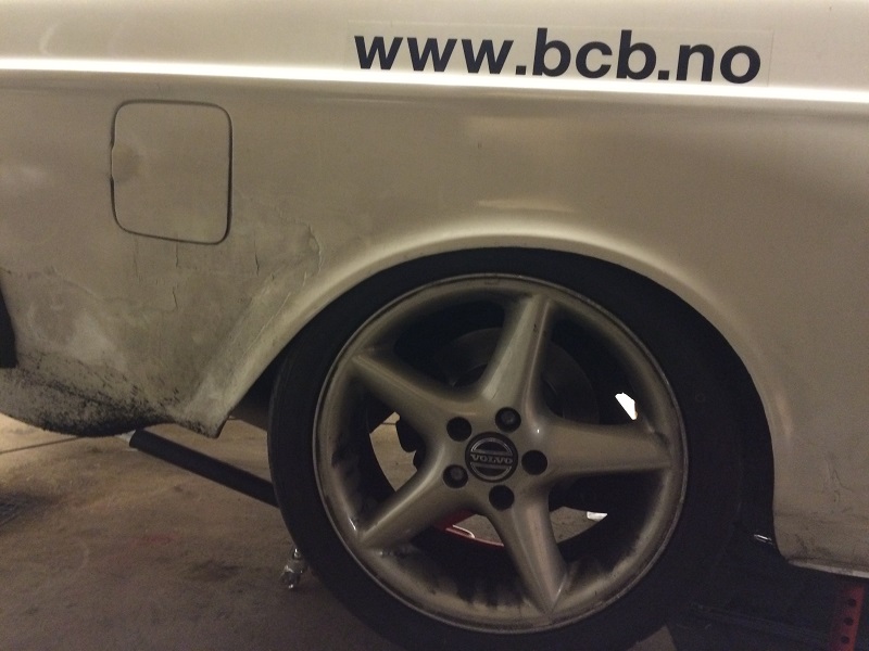

50mm spacere forran og 25mm spacere bak. Heldigvis skal bakhjula litt lenger ut.
http://forum.vccn.no/img-dump/2015/01/254.jpg
Omtrent så dær camber :)

Fint å se bilen din i fin høyde med noen større ræserhvite hjul :) Og den blir jo stiv å fin å kjøre nå :o
Dette blir gull Bjørn :) . Bare å kappe de bumpstoppa vøtt :D
Var fin med de hvite :)
Får brembo bremsene til å lyse opp inni felgen!
Dei kvite felgane var stilige!Passa bra til bilen!:)
Koffor så breie spacera og ikkje breiare felgar?
Eneste grunn er tilgang på felger egentlig.
Det florerer av helt greie 850/V70 felger med innpress fra 35 til 50.
Skal man ha litt store felger med ET20 så må man begynne å gi mange $$.
Hadde vært morro å fått tak i flere av samme typen som de hvite.
Syns de satt som ett skudd :)
Men jeg er helt enig i at felger med skikkelig kant er enda mere bøllete :)
