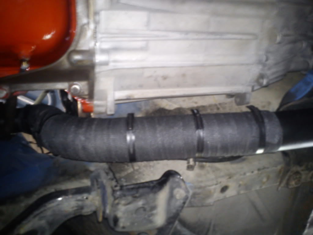

http://forum.vccn.no/img-dump/2011/06/2453.jpg

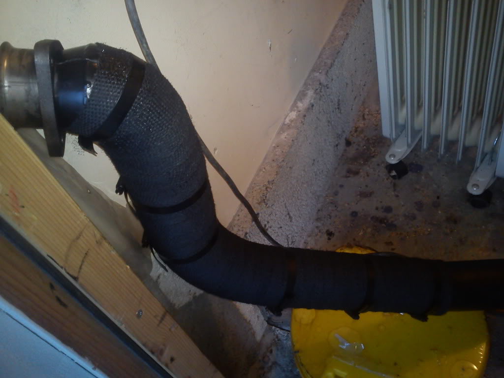

der er dp ferdig sprayet med lakk beregnet for eksosbandasje.

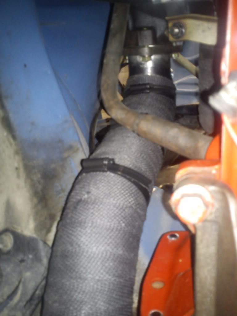

dp ferdig montert :)

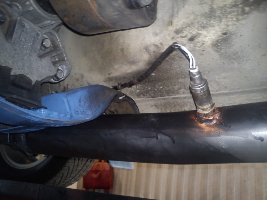

lambda montert på...

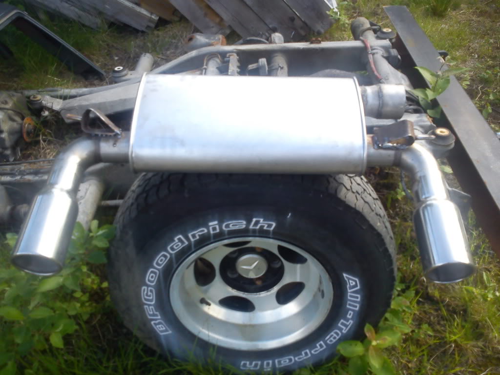

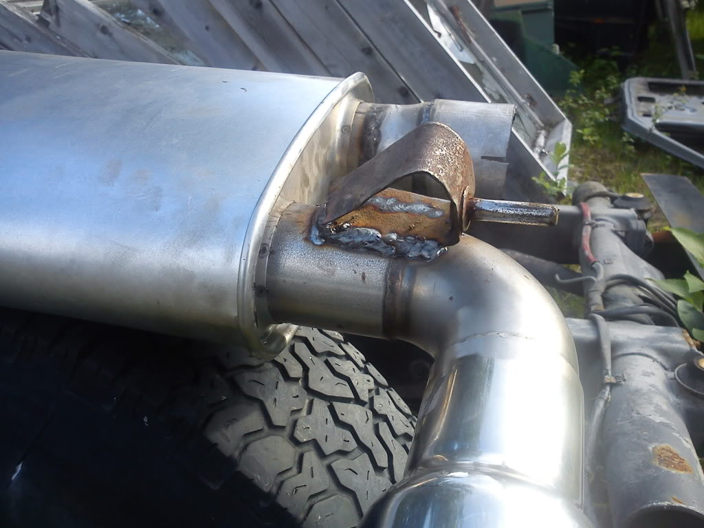

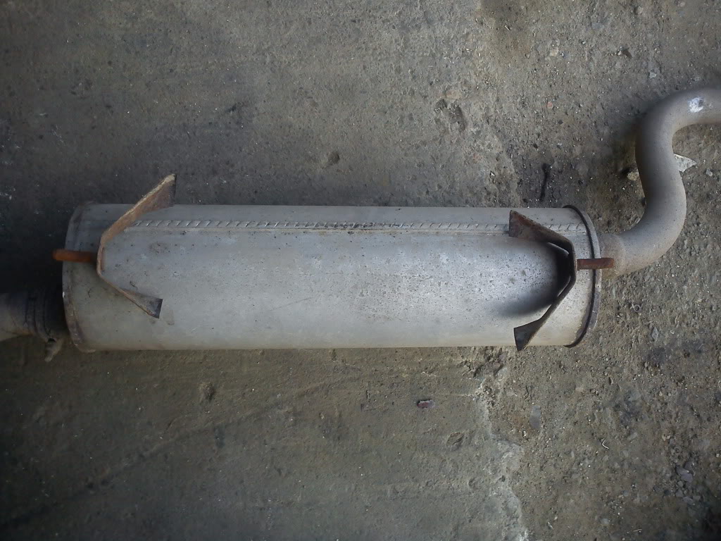

man tar en original lyddemper og kapper av festene på siden...
http://forum.vccn.no/img-dump/2011/06/2459.jpg
sveiser de på der det blir bra med tanke på opphenget under bilen...
http://forum.vccn.no/img-dump/2011/06/2460.jpg
ferdig på begge sider og klar for behandling.

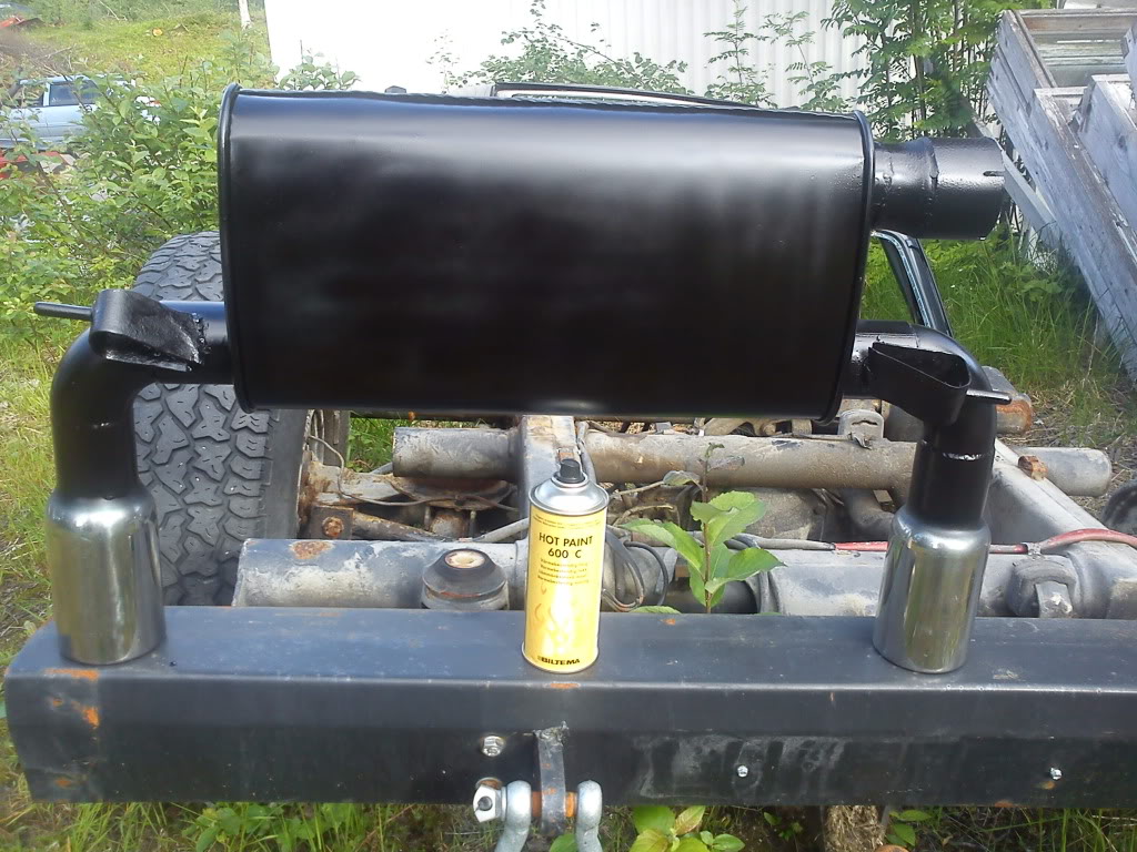

http://forum.vccn.no/img-dump/2011/06/2461.jpg

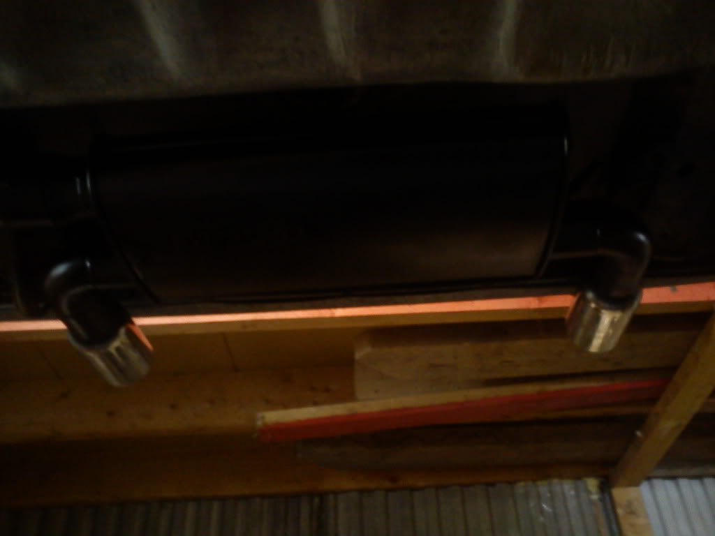

varmebestandig lakk for å forebygge noe rustangret på den delen av eksosen som ikke er rustfri. spraya godt to lag og inni selve utløpene også for å forebygge litt fra innsiden også. tåler 600¤ denne lakken på papiret... + det ser litt bedre ut under og bakfra med sort demper istede for blank :)
http://forum.vccn.no/img-dump/2011/06/2462.jpg
håpløst å se egentlig... men her henger eksosen ferdig tilpasset og montert slik den blir. herlig :)

Hvorfor har du satt lambdan så langt ned på eksosen?:p
nesj hvorfor ikke? står der originalt også når det sitter katalysator på bilene :)

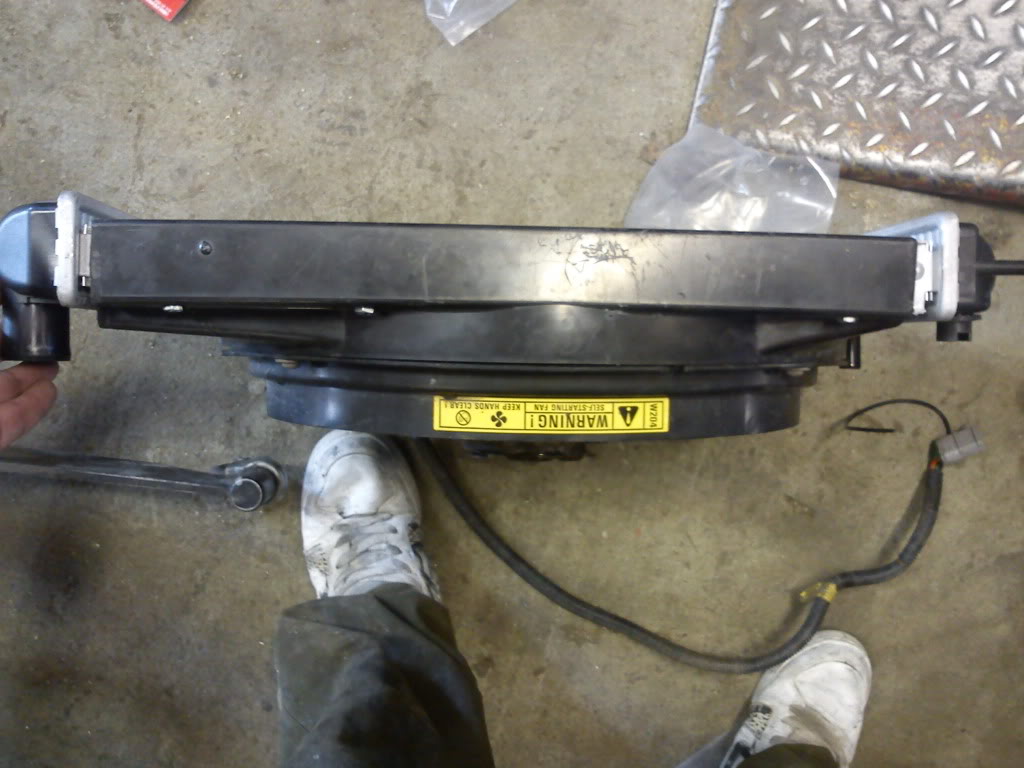

glemte å ta bilde av elvifta før beskjæring... men sånn ble den kappet til. noe bedre enn den forrige jeg brukte. og denne får jeg koblet opp på originalt vifterele også så jeg får styrt det litt lettere og mer stabilt :) ene triggern skal kobles på termostat og andre skal på tvangsbryter inni cupèn! :) synes det ble bra dette :)

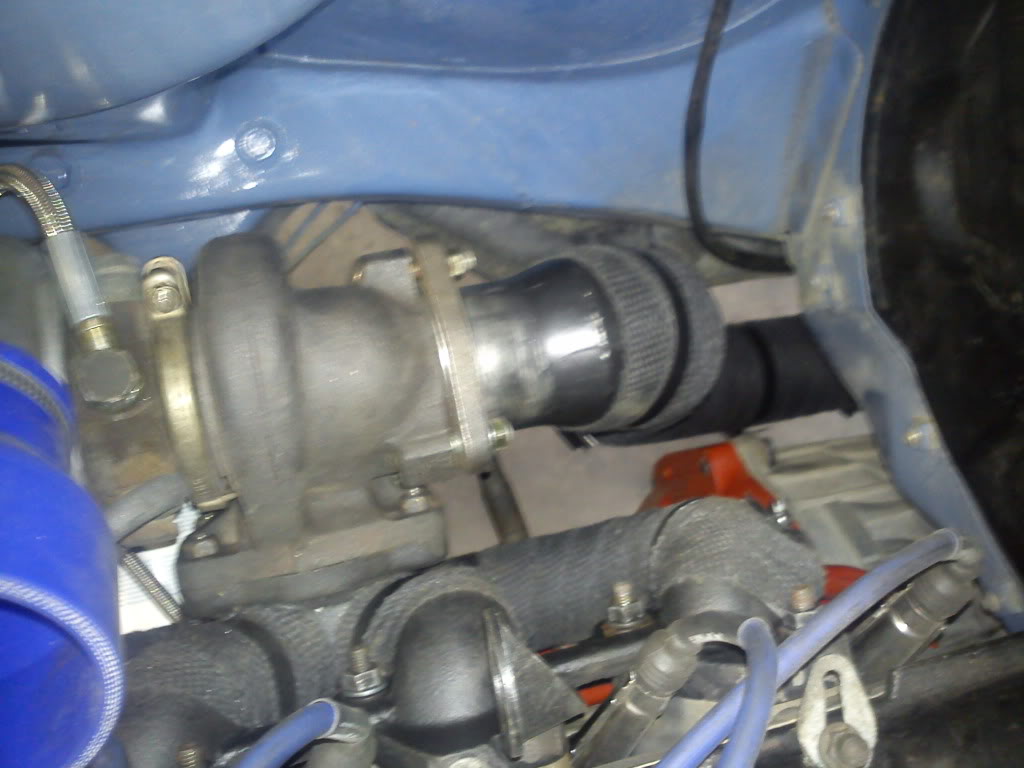

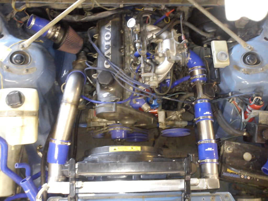

og så har jeg montert på trykkrøra. mulig jeg må skaffe meg en ny slange til innsug og ene siden av lmm da de ble litt dårlig kappa i mine øyne... får se om det fungerer eller ikke først. må regne med litt svinn første gangen man bygger ordentlig bil :) er skikkelig tight plass rundt lmm... men har ikke lyst å kappe og forlenge kabler heller så time will show om dette fungerer i praksis.
må få tak i en rørstump å sette på radiatorslangen i alle fall fra toppen og mot termostathuset pga 940 kitet er for kort der i alle fall, men men finnes jo ikke 240 turbo med fk og slikt uansett så kan ikke forvente det passer rett på. har lyst å få pulverlakkert eller coata trykkrør og cooler sort også så det blir litt mer cleant. cooler skal også heves 4 cm opp for å komme i toppen av festene så trykkrøra ikke står nedover men går "beint" :)
Ble bra?? Forventer du masse skryt eller?:p Hehe:) Ser ut som dette funker:) Den koblingen rundt LMM kan rette seg når du får heiset opp IC:) Sånn til info: radiatorslangene på 740 passer bedre i 240'n.
Stå på videre:)
Nå kan det vel ikke være lenge igjen til oppstart? :)
Korfor vil du ikkje bruke el. viftestyringa i lh 2.4? Og pulverlakkering av cooler er usannsynleg dumt, det pakkar inne varmen.
skrev jo bare at jeg syntes det ble bra jeg da :) men alltid hyggelig med litt feedback på arbeide underveis :)
håper da virkelig ikke det. kjøleslanger, tankarmatur + slanger dit, reimer og håpe at det elektriske på 9polt stikket er riktig koblet... :)
fortell meg hvordan så kobler jeg opp! har sett en tråd på det men husker ikke hvor eller hvordan et ble til slutt med det, men ja, det hadde vært genialt å fått fiksa styring via den også!! :)
takk for tipset! da blir det ikke lakking av cooler... men trykkrørene? kan det ha noe for seg? kunne tenkt meg å ha de sorte for at det ikke skal være så tydelig oppi der :)
Detta blir så bra så:)
Tru kan du gjøra i kjerka. Her får du levere resultat:D
Er ikke både cooler og trykkrør pulverlakkert originalt da?
rullemalt vel?:p Jo, de er da lakkert på et vis orginalt.
godt å høre :)
jo originalt så er det jo lakkert\behandlet på et vis... får se. kan jo være det holder å lakke toppen av coolern + ytterkantene slik at det rundt radiator og front blir sort mens alle riller og slikt får være blankt og fint og kjøle det de kan :) ser litt mindre "flashy" ut da... paradoksalt nok sagt fra MEG................
Gasolini har ein eigen lakk for dette, radiatorlakk. Angåande viftestyringa, så finn du dette på pinne 10 og 11 på bensinhjerna. Når desse blir lagt jord, så triggar det reléet, ganske enkelt.
