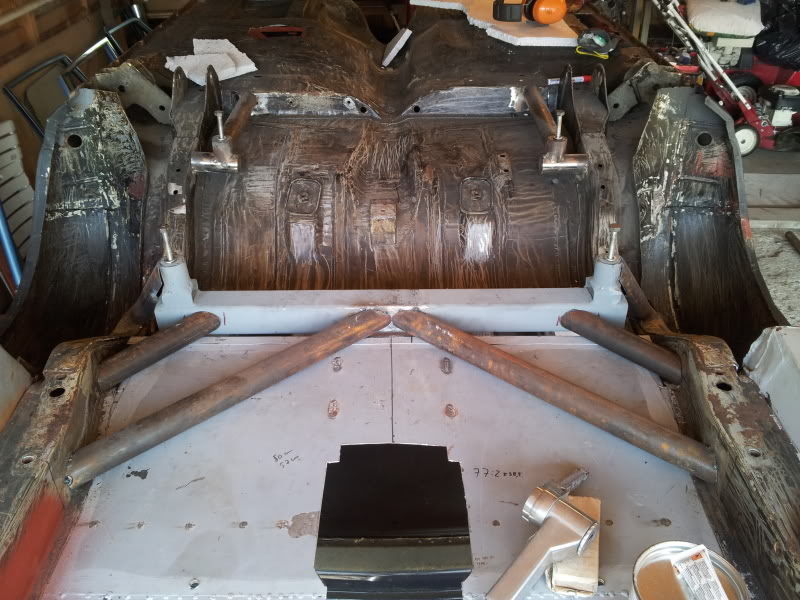

Har også vært hos Tor24 å henta tårnstag som han har bøyd til pluss levert litt stæsj til han.
http://forum.vccn.no/img-dump/2012/07/397.jpg
http://forum.vccn.no/img-dump/2012/07/398.jpg

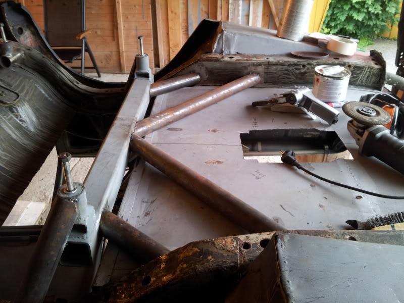

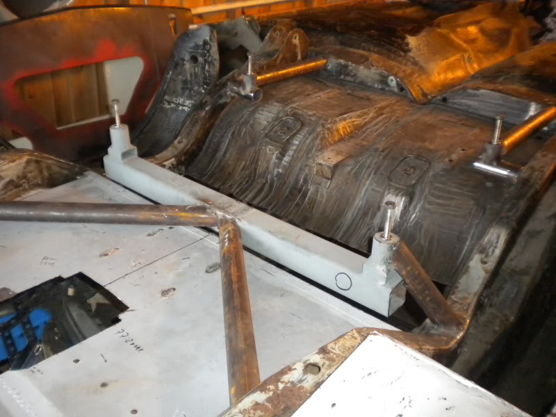

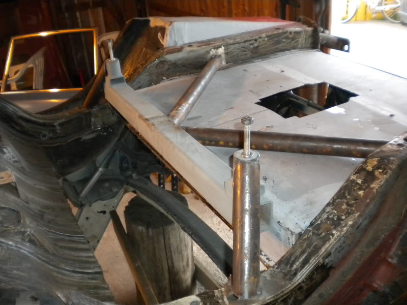

Lekt litt med vinkelsliper igjenn. Velger å lage det skrudd for da er det bare 2 skruer isteden for 8 når jeg skal ha av staget.
http://forum.vccn.no/img-dump/2012/07/399.jpg
http://forum.vccn.no/img-dump/2012/07/400.jpg
http://forum.vccn.no/img-dump/2012/07/401.jpg
http://forum.vccn.no/img-dump/2012/07/402.jpg
Klart til sveis!
http://forum.vccn.no/img-dump/2012/07/403.jpg
Har også lagd hylser inni så jeg ikke klemmer flatt allt når jeg skrur tell. Denna blir pungta inni.
http://forum.vccn.no/img-dump/2012/07/404.jpg
Klarte å borre hullene i staget litt skrått, men har tillpassa allt derretter. Så det får gå.

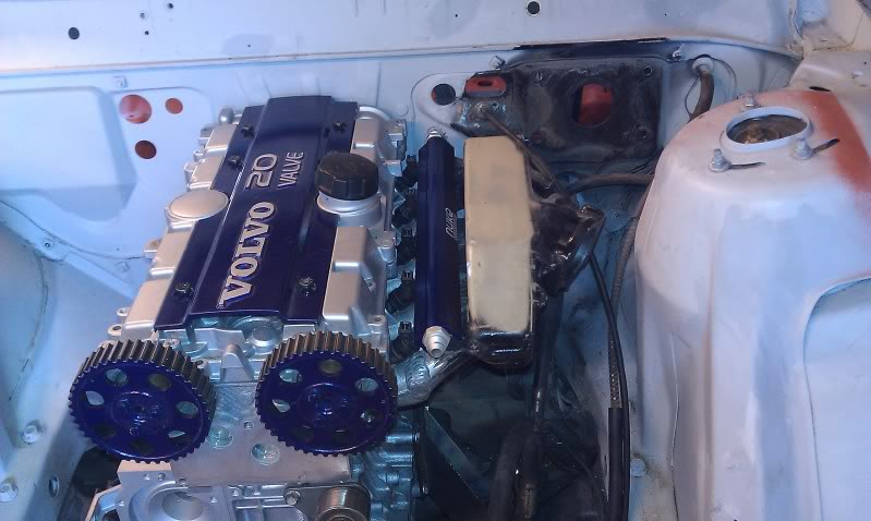

Gjort endringer på innsuget..Detta blir det fart i hehe ;)
http://forum.vccn.no/img-dump/2012/08/138.jpg
http://forum.vccn.no/img-dump/2012/08/139.jpg
http://forum.vccn.no/img-dump/2012/08/140.jpg
FyFaen så porno :O
Du har en framtidlig kunde her Tor24 :)
innsuget såg fantastisk ut!:)
Men kan bli trangt og sveise i framkant der?
Nå får jeg ikke sove i natt. Mektig imponert!!! :D
Må spørre som en fjott her, men hva er greia med hullene? :)
Hvor fikk du sveisa om bunnpanna? hva betalte du å måtte du skaffe bunnpanne fra 6er selv?
Jo takk for det flyfaen! Trur detta blir bra:)
Bunnpanna har jeg kjøpt av en på forumet her.
tør jeg spørre hva hensikten med alle de hullene er? vil nå forestille meg at det kan bli ''turbulens'' inni der, har sett 2 delt, 4 delt før, men aldri det der! :P hehe.. explain me
Står forsåvidt godt og kort fortalt lenger oppe her. :) Så ikke siste (innerste) cyl får all moroa. Voldsom fart som kommer inn i spjeldet, greit å få det fordelt vil jeg tro så ikke all lufta sendes rett i den innerste cyl.
jaja, men jeg vil ikke tru det er no bedre og ha masse høl bortover! :P i stedenfor for og ha et frest spor som går hele veien, evt 2 delt! i tillegg regne ut så fresesporet matcher spjeldet volum messig!
bare og måle i midten av trakt 1 til trakt 5 og legge til 10mm på hver ende så har du start og stopp på fresesporet, også avhengig av hvor stort spjeldhus du har da! men f.eks et 80mm så regner man ut fresesporet : så i mitt tilfellet skal sporet være 340mm x 13,3mm.. 3,14x340/80 = 13,345..
men regner med at tor har peiling på dette her, hørt han er veldig flink så! :P men ser bare ikke helt hensikten med alle de høla! hehe :P hva forno funksjon det liksom skal ha, som er bedre en ET helt spor
tipper han vil ha hul istede for spor med tanke på styrken, skal lite trykkendringer til før innsuget sprekker. vil også tro at et helt spor vil fortsatt gi mere luft til bakkerste sylinder ettersom trykket ofte er litt høyere bakerst i innsuget, mens hullene som tydlig har forskjeldig størrelse på tur bakover sikkert er tenkt å motvirke dette
just my thoughts :P
enkelt og greit :) samt at det er avlange spor med radie innganger (alla trakter) som har ca 1.1 ganger arealet til spjeldet, men den formelen der er ikke konstant. Det må taes hensyn til lengden av plenumet og hvordan diffusoren heller. Amundsen skal ha stort spjeld så jeg har prøvd å styre mer luft inn i starten i forhold til at lufta helst vil gå bak og luft har faktisk treghet og masse. Noen vil sikkert si at det ikke er nok fløde med bare en masse hull, men heldigvis er det sånn at ikke alle runnere vil ha luft samtidig. Tankegangen er ikke akkurat noe jeg er alene om, er flere som bruker dette prinsippet http://forum.vccn.no/showthread.php?...rykkboks/page4

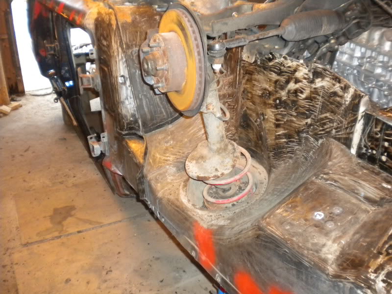

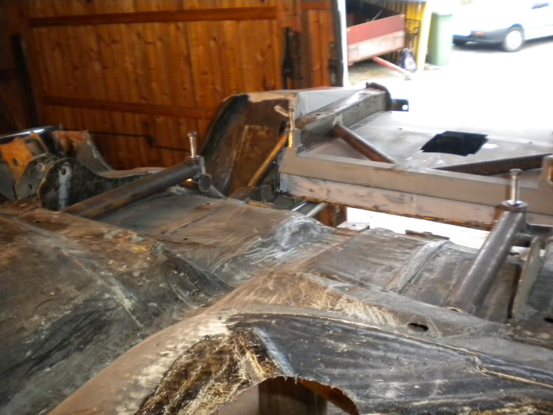

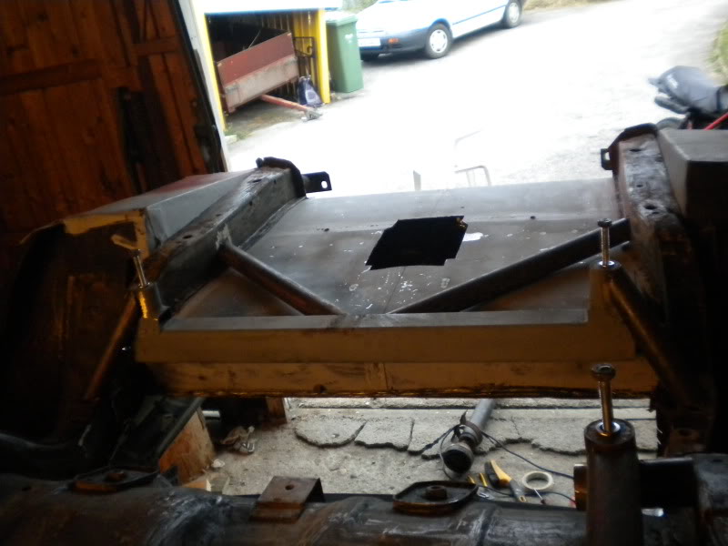

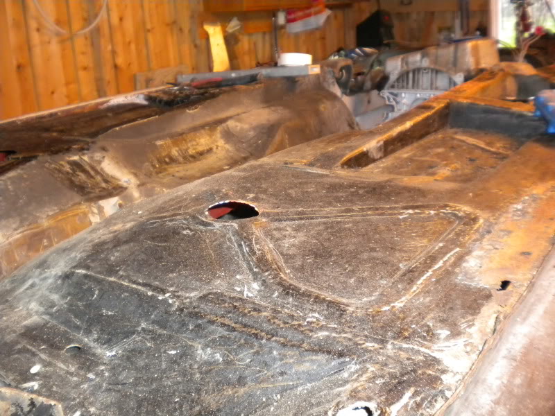

Har fått på plass gulv, hattehylle og brannvegg. Mangler å sveise litt sia jeg gikk tom for sveisetråd... Har også lakkert litt aludeler!
http://forum.vccn.no/img-dump/2012/08/1210.jpg
http://forum.vccn.no/img-dump/2012/08/1211.jpg
http://forum.vccn.no/img-dump/2012/08/1212.jpg
http://forum.vccn.no/img-dump/2012/08/1213.jpg
http://forum.vccn.no/img-dump/2012/08/1214.jpg
http://forum.vccn.no/img-dump/2012/08/1215.jpg
http://forum.vccn.no/img-dump/2012/08/1216.jpg
http://forum.vccn.no/img-dump/2012/08/1217.jpg
Digger dette prosjektet!! stå på :D
Takk! Kult at noen liker det :)
Følger med vettu! Bare dårlig til å kommentere:/ men detta blir grymt! Bruker org. Audi diff eller?
Detta blir så rått!:)
Kor breie felgar får du plass til med den nye bakstilling?Og skal du gjere nåke med hjulhusa?:)
Hvilken kasse blir det? Pass på så hjula går riktig vei når du setter den i førstegir. ;)
Haha, blir ei kasse fra 80q bare for å få testa det. Når den smeller blir det drevsats fra jonus-racing i samma kassa.
Da får jeg en toppfart på ca 210-220 med den bakstillinga og orginale kassa.
