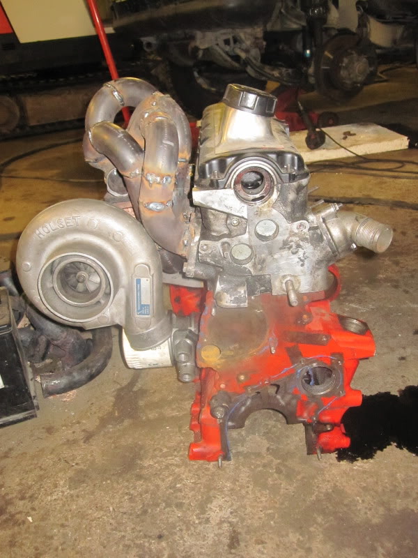

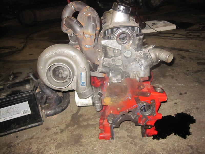

ble en liten tur i garasjen i kveld også..

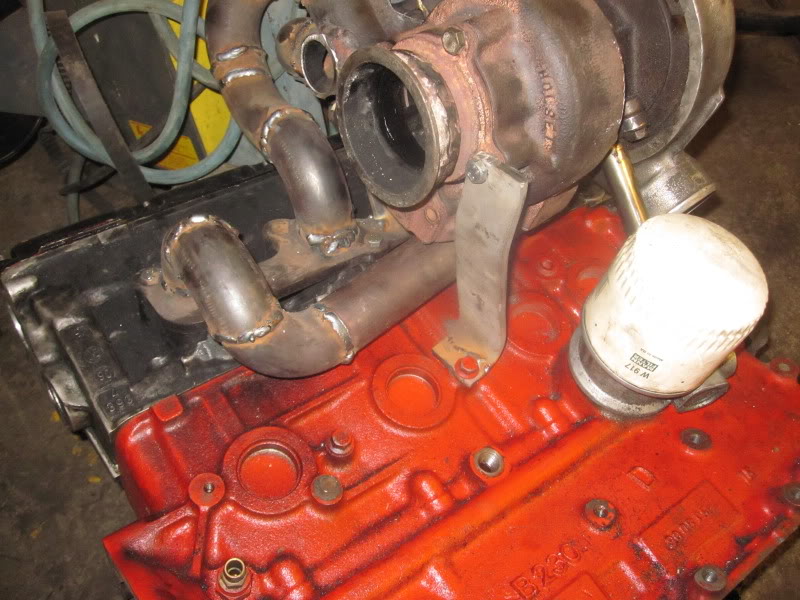

laget avstivings brakett fra turbo til blokk, for å være sikker på at ting ikke flytter seg stort.. har også fra flens på topp til turboflens :)
laget også blendelokk på turboflensen til jeg skal fylle grenrøret med diesel når det blir klart, oppdaget at jeg hadde oversett en skjøt på en syl, så denne + to til må sveises hehe :P
har også kappet av litt på gamle wg utgangen som skal blendes nå, skal kappe til ei plate der en kveld å sveise inn..
bilder...
http://forum.vccn.no/img-dump/2010/12/848.jpg
skal slipes litt på, så lakk tenker jeg..
http://forum.vccn.no/img-dump/2010/12/849.jpg
http://forum.vccn.no/img-dump/2010/12/850.jpg
