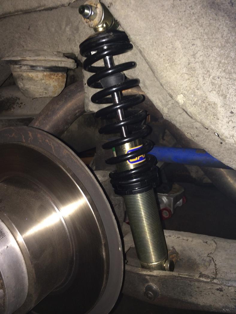

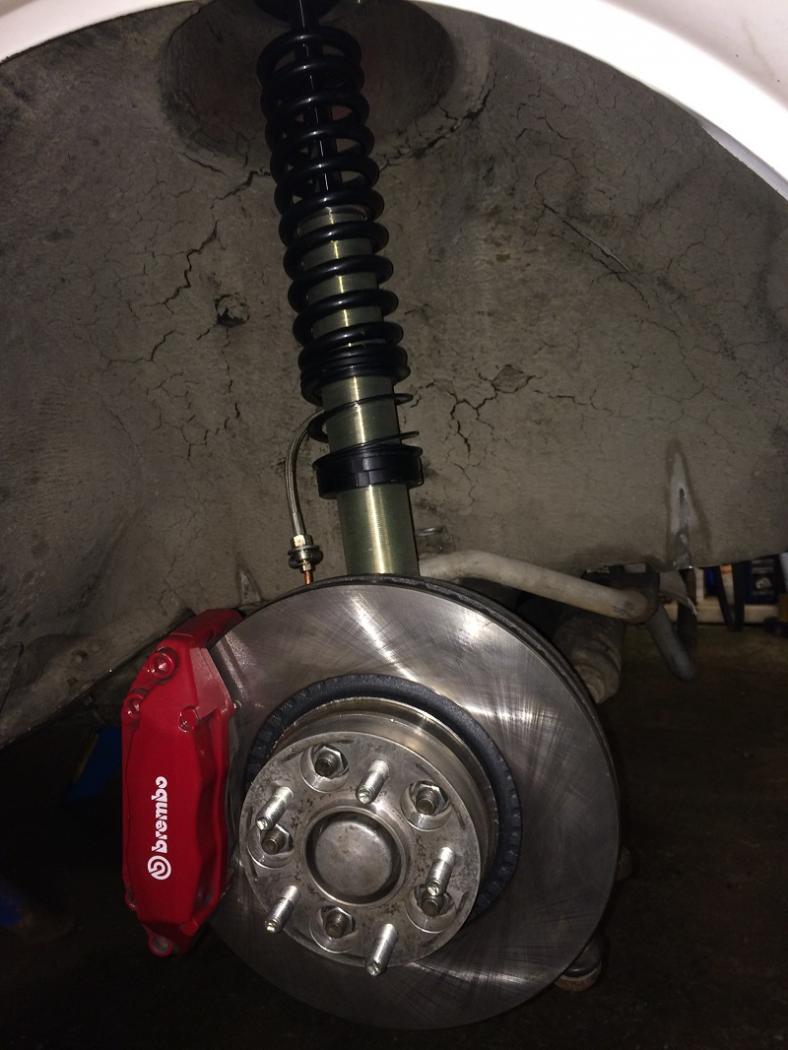

Da er alle coiloverene på plass. Med bremser :D
Mangler å lage noe festebraketter til bremseslangene forran og få tak i nye hjelpefjører.
Fant ut at jeg må ha hjelpefjører bak også. Når bilen så vidt har spenn i fjøra og jeg slipper den ned er den kjempehøy bak også, hehe.
Og der kan man ikke skylde på at jeg har koni-demper som er for lang :D

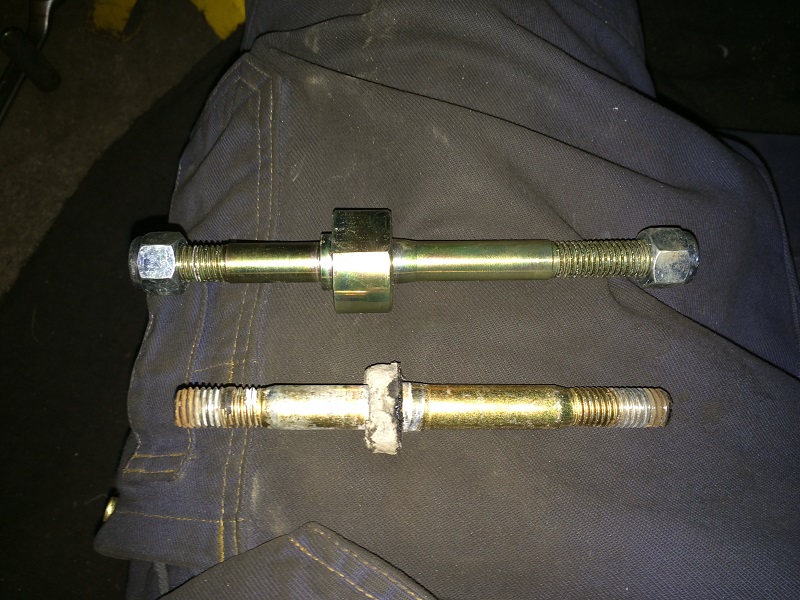

Bak ble det i tillegg byttet den bolten som sitter oppe (fulgte med i settet)

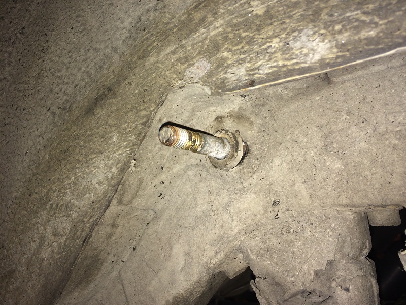

Kjedelig å slik glippe øverst hva gang man skal slippe ned bilen fra jekken. Da ryker det fort ei fjørskål tror jeg :/

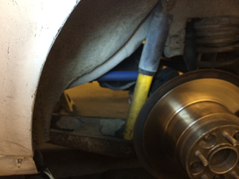

Gammel Spax-demper

Ny og gammel bolt. Den som sitter på øvre feste til demperen.

Ferdig montert coilover. Her er den skrudd slik at den har litt forspenn på fjøra.
