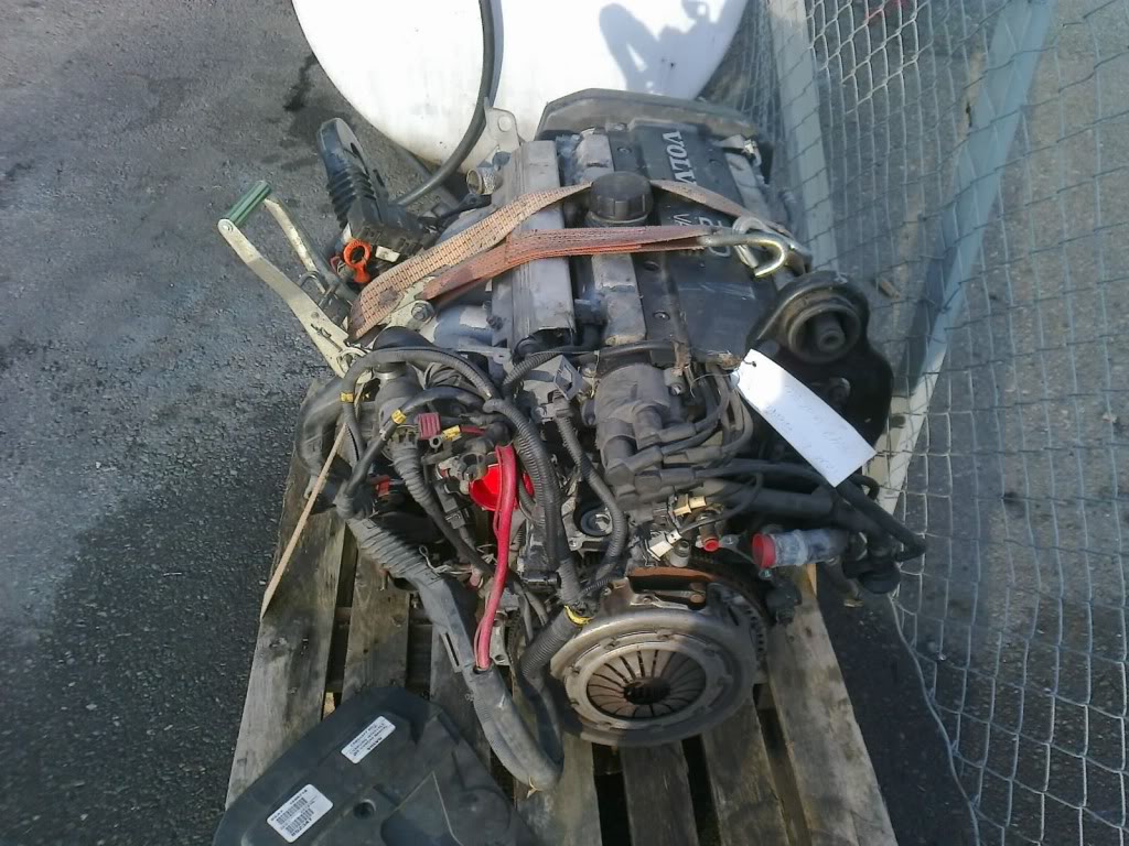

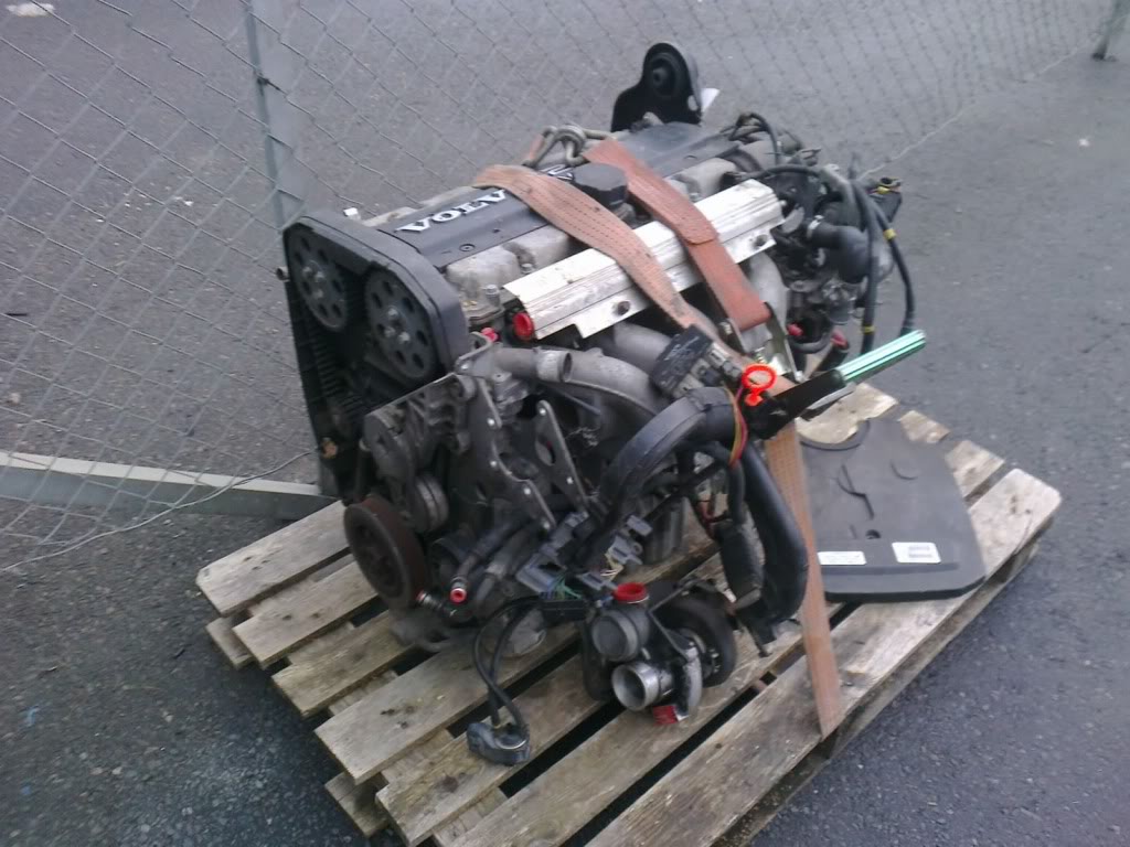

Kjøpte meg en motor for en stund siden:
http://forum.vccn.no/img-dump/2011/12/336.jpg
http://forum.vccn.no/img-dump/2011/12/337.jpg

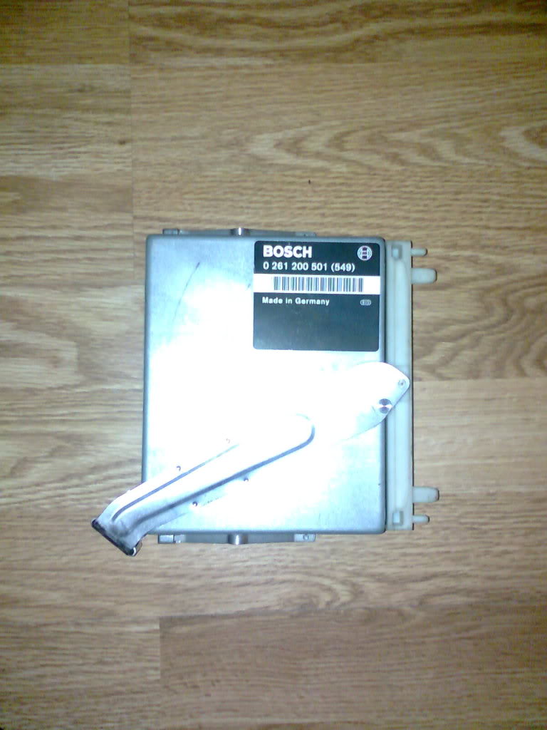

Mangla styreenhet, men det hadde Noddy på forumet :)

selge den gamle motoren da eller ;)
Se der ja, detta blir bra Sven :D
Tøft! Skal bli spennende å følge med på, hold oss oppdatert når ting skjer :) Flott eksemplar av 940 btw!
