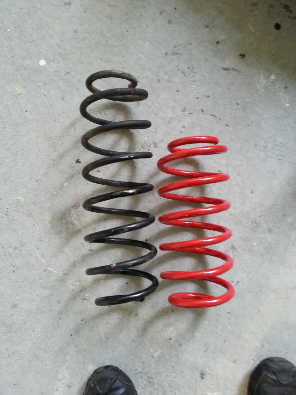

In other news, Vendela har fått nye dempere og senkefjærer foran i dag. Ble så ivrig at jeg glemte å ta bilder underveis. :(
Eneste er det obligatoriske ny-og-gammel-fjær-ved-siden-av-hverandre-for-å-vise-forskjellen-i-lengde-bildet.
http://forum.vccn.no/img-dump/2013/08/143.jpg
Settet skal selvfølgelig inn i vognkort etterhvert. Må bare få montert bak osv.
