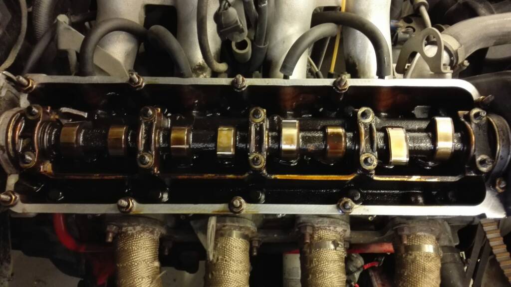

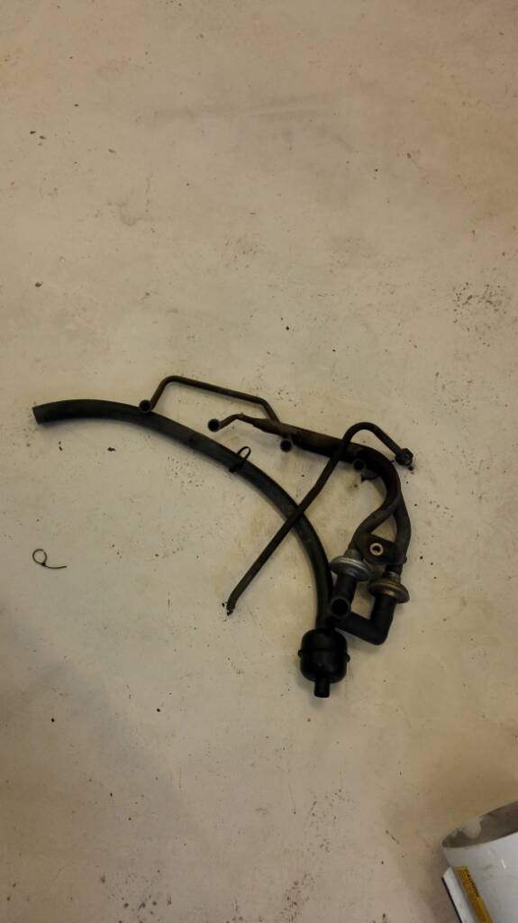

Har bytta til grenrør, fjerna egr og pulsair systemet, bytta kam og smidd sammen grenrør med org. eksos. Må sveise sammen et 2.5" anlegg en annen dag :)
Står igjen å prøvekjøre, så hvordan draget blir gjenstår å se :)

Fikk mekka sammen grenrøret med originalt eksosanlegg med en v-band. Blei rimelig greit :) Har ikke noe bra bilde av det. Ble veldig uklart.

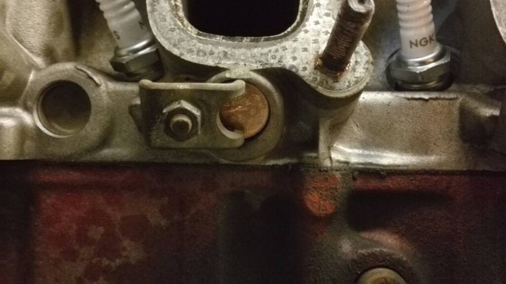

Jeg måtte bytte tilbake til v-kam også. Det kakkla så i ventilene at jeg turte ikke annet! [emoji14] Hadde ikke utstyr så jeg fikk shimsa, så klaringa var meeeget for mye... Fikk veldig rufsete tomgang også, men det kan jo være tenninga og stor ventilklaring sin feil. Bedre lykke neste gang
Åssen kam satte du i ?
Kg002
Får nappe av 398 toppen på b21et'n og gjøre istand med kg002 kammen, stivere fjører og en god høvling.. Enklere å shimse en løs topp :) Og den som sitter i bilen har vært med 5-600 000 km, så litt slitt er den nok [emoji14]
