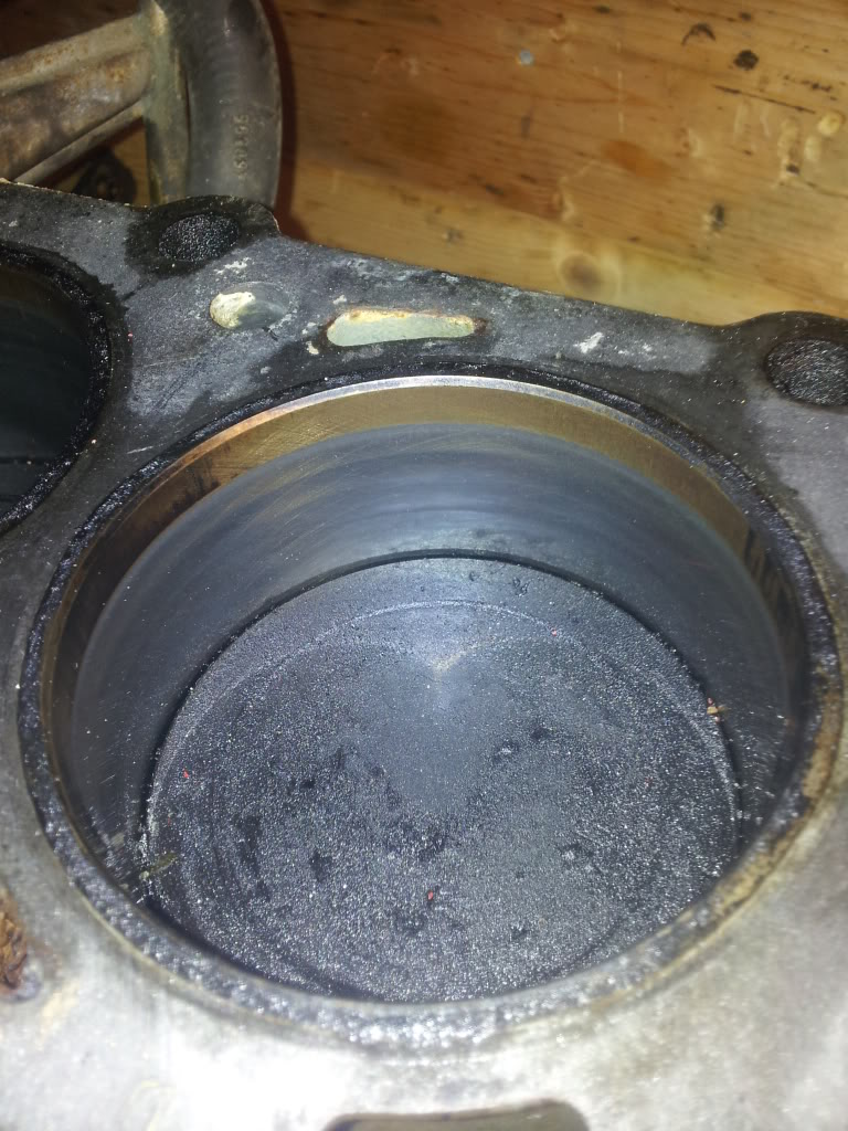

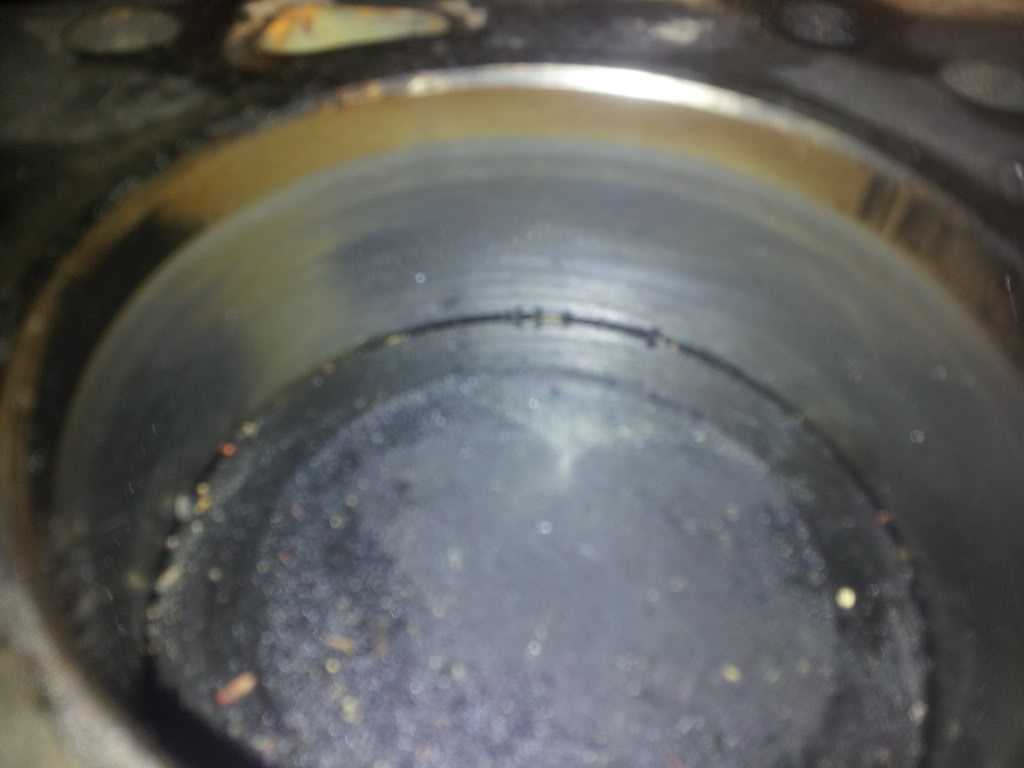

Henta ny motor i dag.
Ifølge skyvelæret er diameter på sylinderne 89mm ( B21A ? ) samme diameter som på den andre turboblokka.

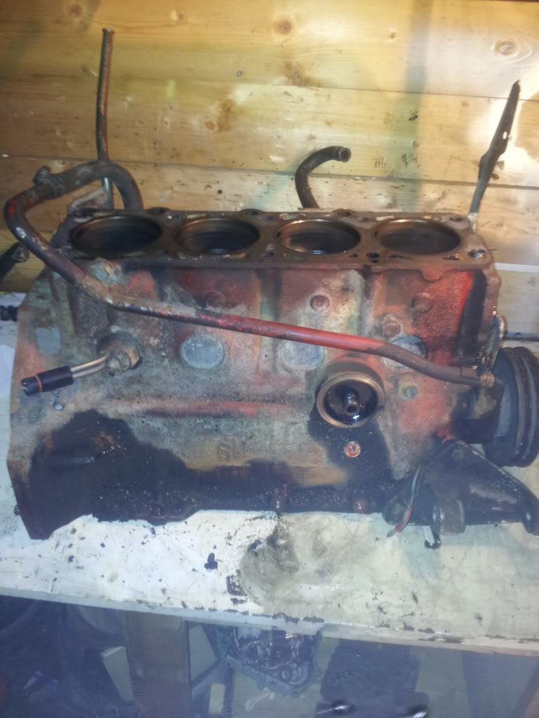

Møkkete, men det betyr vel egentlig at den ikke er skrudd i biter før :P

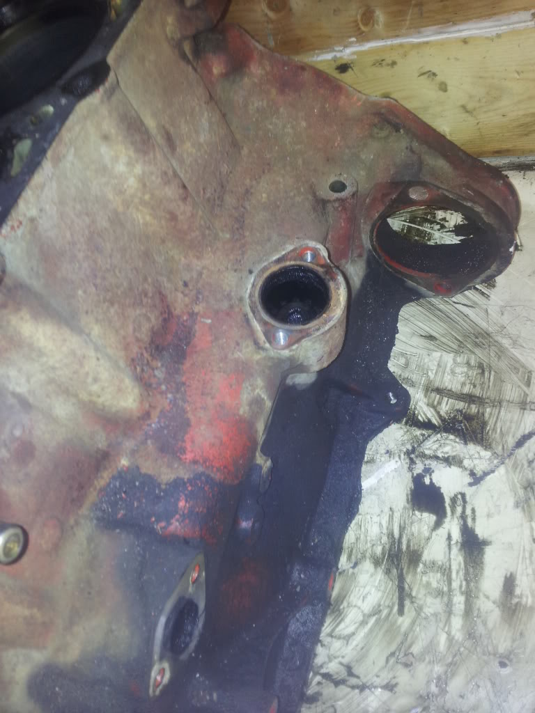

Åssen blir det med veivhusventilasjonen og den slangen som går ned til oljepumpa? Satt deksel her.

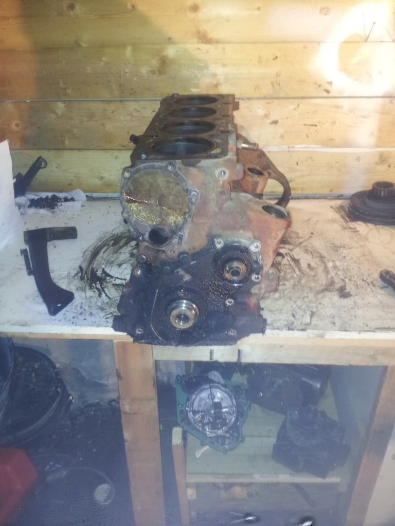

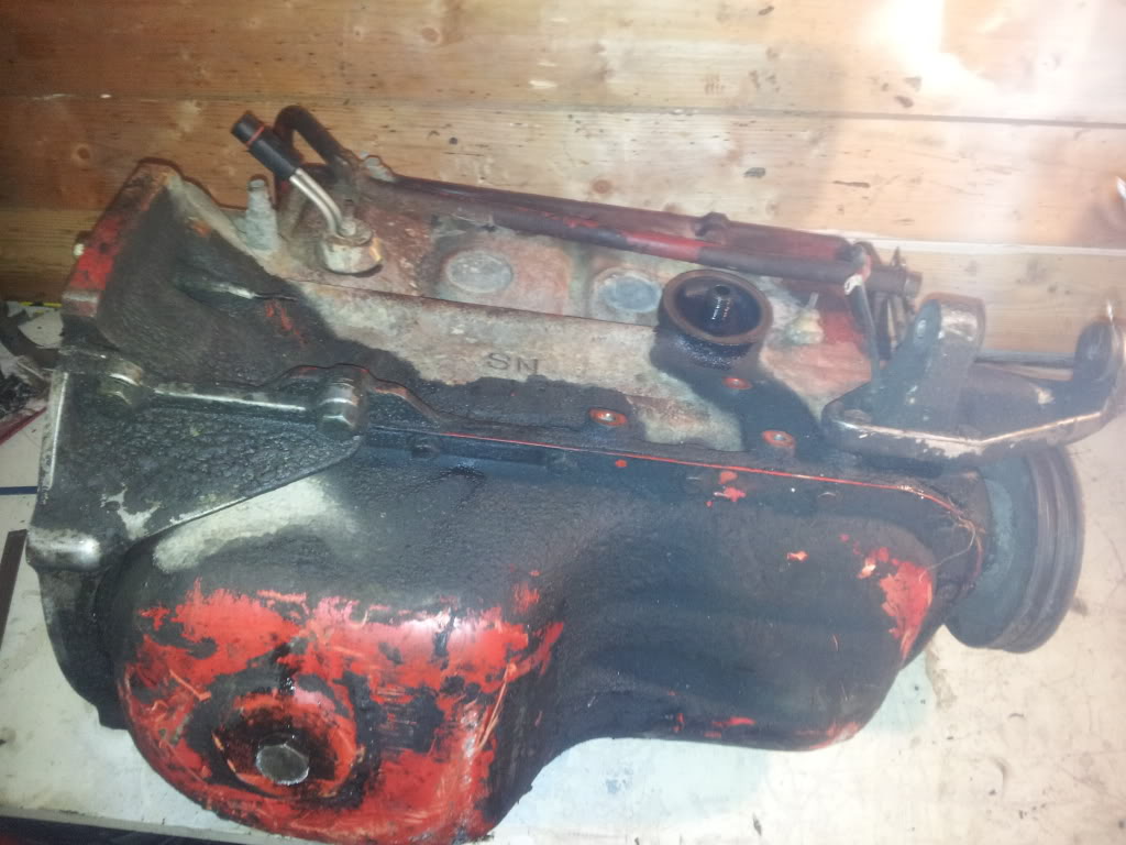

Hvor kan man ta ut Olje Tur til turboen? sveise inn Retur høyt på bunnpanna?

Ser dere godt etter så ser dere faktisk honeriper fra fabrikk :)

89 mm betyr i praksis B19. B21 har 92 mm.
Det tar vi som ett godt tegn.
Eldre motorer har veivhusventilasjonen ut gjennom toppdekselet. Sjekk i prosjekttråden til Zeeker for inspirasjon til oppgradert løsning.
Man monterer vanligvis ett T-stykke ved den orignale oljetrykksbryteren. Du sveiser inn ett rør ett stykke oppe på bunnpannen for returolje fra turboen.
Legg merke til at det er en svart sot-ring rundt sylindrene. Dette er pga at det ikke finnes B19 toppakninger og man er nødt til å bruke de samme som B21.
Når en B19 motor er i deler bør man legge inn en loddrett 45 grader mellom ca. kl 11 og 1 når man ser på motoren forfra slik at man fjerner sot-ringen i dette området.

Hvis du måler sylinderdiameteren til 89 mm så er det B19, ja.

Anbefaler på det sterkeste at du VURDERER å slipe toppen av sylindrene som nevnt. Husk også å tørke av sylidrene ved å bruke ATF olje på hvit lofri fille. Ikke gi deg før fillen ikke blir gråsvart at gammelt skitt.

Har sveist inn ett rør i bunnpanna i dag, så det er i orden ihvertfall :P
ang. veivhusventilasjon.. er det noen idè å sette en nippel i det lokket der hvor boksen normalt sett sitter og en slange under bilen? evt blende det ene hullet i boksen fra b21 motoren og bruke den? Den som zeeker har laget blir litt for komplisert for meg :P
Da må du i tilfellet slipe hakk eller spor i røret som holder akslingen til oljepumpen på plass. I tillegg må du ha en oljeutskiller.
Det er derfor B230 motorene har en slange som leder utskilt olje tilbake til bunnpannen.
Det er derfor ingen dårlig idé å sveise inn en "turboolje-returstuss" på denne siden av bunnpannen også.
