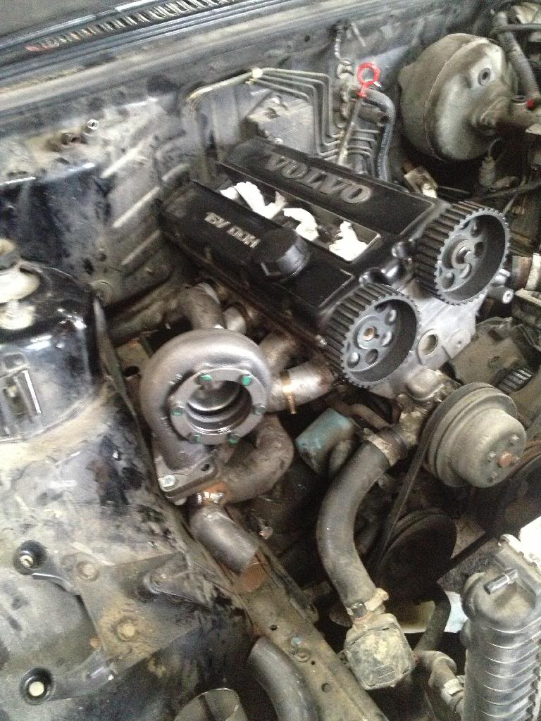

Hvem lager det? Og hvorfor er det 2 "boltsirkler" på flensen?
De to boltsirklene er for T3 og T4 eksoshus tenker jeg...
Fikk litt info ista :)

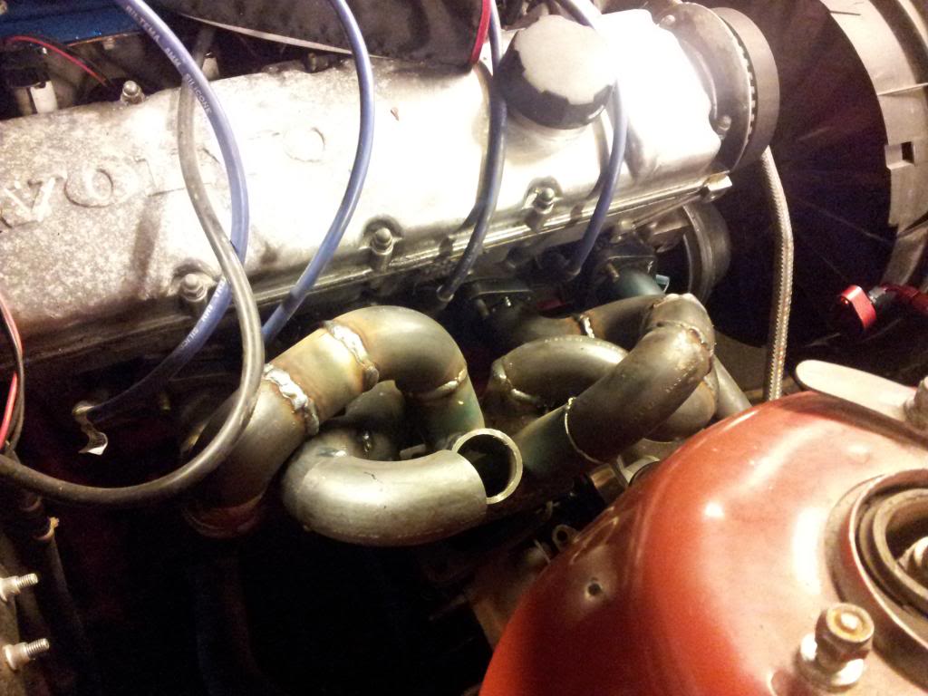

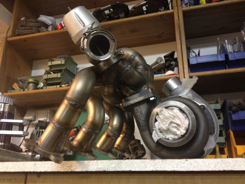

Custombyggda rostfria twinentry grenrör till Volvo B230. - 304L 42x2mm rör, 15mm svartstål flänsar
T3/T4 universal delad fläns, 60mm wastegate fläns.
Handsvetsat med Tig, El-polerade.
Volvo: 5600 kr

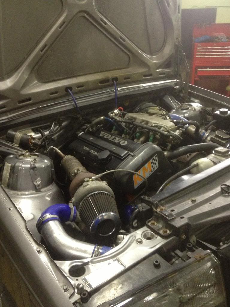

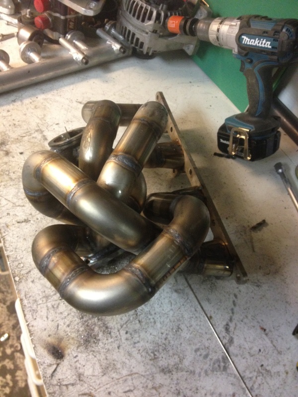

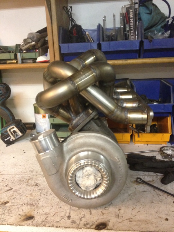

Hadde helt glemt denne tråden, var jo planen å legge ut mitt heimsnekra grenrør når det ble ferdig.. :)
Det ble da etter 13 rørbøyer, en meter 38mm rør og noen meter sveisetråd seende slik ut.. For å ikke nevne kaffen som gikk med når det ble fundert fram!

Ble klaring til både oljefilter, kanal og til å bytte plugger ! Ekstern Tial 35mm wastegate oppe på siden, og en Turbonetics E50 henger på undersiden..
ser greit ut dette :) Liker at du putter turboen underst... gjør livetlettere med tanke på en god DP og WG-løsning :) Men skulle bara nerta det sammen og sendt til meg, så Skulle jeg hel-TIG'a det gratis for deg... BTW delt eller single entry? Om det er delt entry hadde det vært litt å hente på å ha de sammarbeidenede syllene i hver sin halvdel, så slipper man unna noe av crossfeed-tendensene. typ 1-4 i ene innløpet, og 2-3 i det andre. Er det single entry spiller rekkeølgen av røra ingen rolle. På turbo er det ikke så kritisk om de er helt like lange, bare de ikke er ekstrem forskjell på...
Til de som bygger sugis gjelder +/- 5% eller 10% totalt.

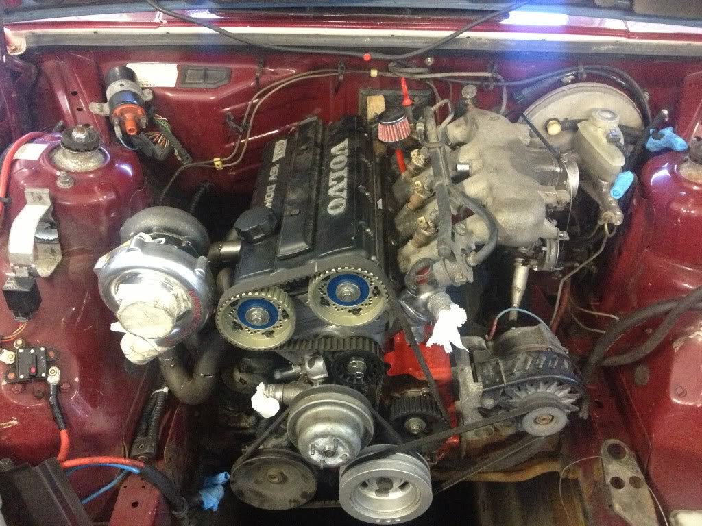

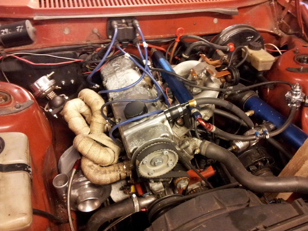

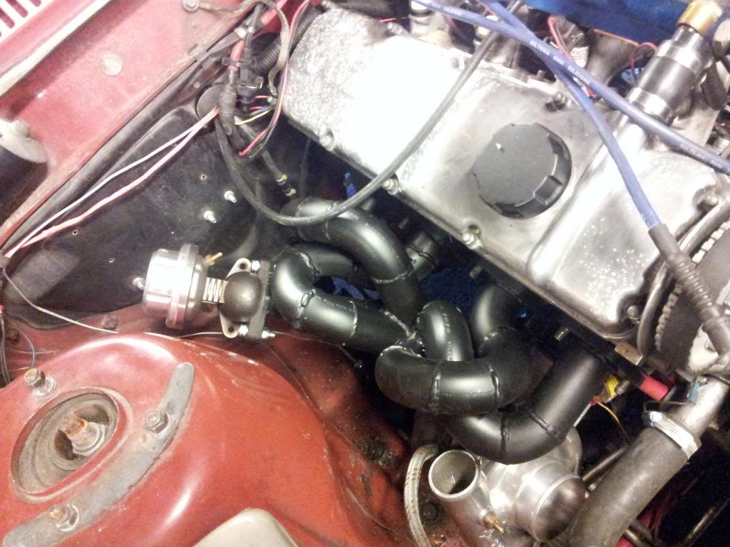

ettesom jeg ble relativt fornøyd med grenrøret mitt så tilater jeg meg å legge ut noen bilder hær jeg å ;P
1-4 og 2-3 i hvert kammer, alle runners er 42cm +/- 0,5 cm om jeg husker helt riktig! laget i 316 rustfritt 42,4mm utvendig diameter.
Turboen henger ned for bedre vektplassering (turboen er TUNG) mye bedre utløp på downpipe og så synes jeg det ser bedre ut :)

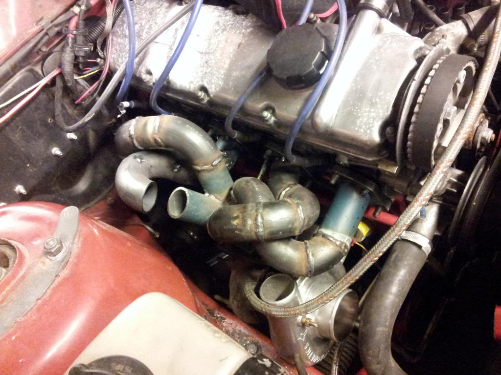

Takker for det ! Ble en helt grei downpipe på dette, hadde jeg ikke vært så himla redd for å sette vinkelsliperen i bilen skulle den ha blitt nesten rett bak med 45gradere istedet for 60.. Turboen er singleentry så jeg har ikke tatt 1-4 og 2-3 i samme kammer, hadde dog egentlig tenkt å bygge det slik for mulighet til å lage skillevegg når\hvis jeg går over til pulsesplit.. Ble forholdsvis fin lengde på rørene også. Får helt sikkert solgt grenrøret om det skulle bli ett tema å gå over til pulsesplit!
Har ett lincoln electrics MIG apparat i garasjen, så dette ble bygget i garasjen som absolutt alt på bilen. Kansje ikke de fineste sveisene, men det eneste jeg har hatt trøbbel med lekkasje på er utgangen til WG, som jeg ikke bygde støttestag på i første omgang slik jeg skulle ha gjort.. Samt at flensen slo seg litt under sveising, så denne må planes. :o Takker dog for tilbudet om å TIG'e, får se om jeg tar tilbudet på neste grenrør, eller etc.. ;)

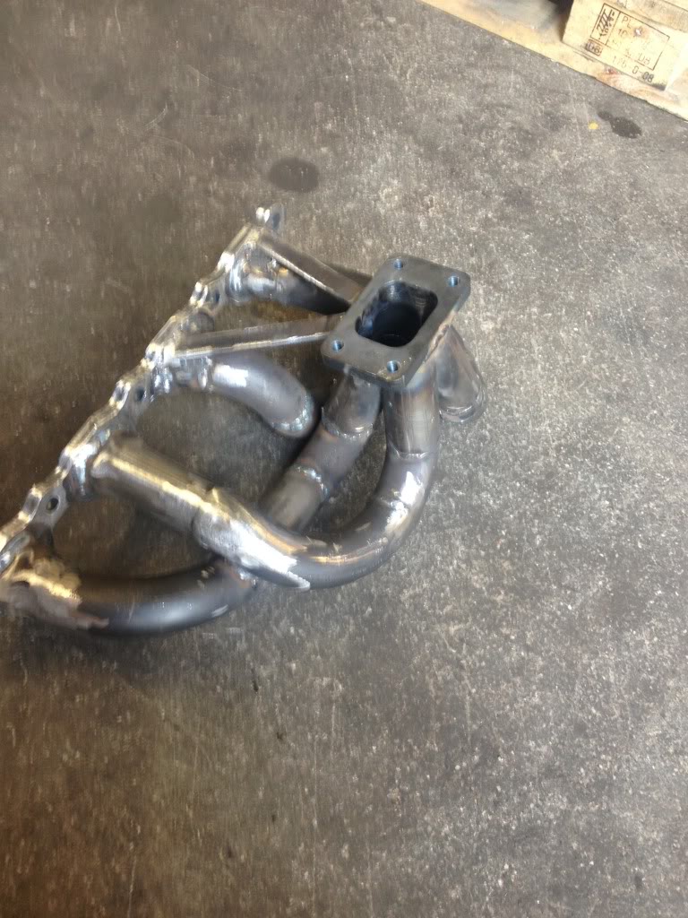

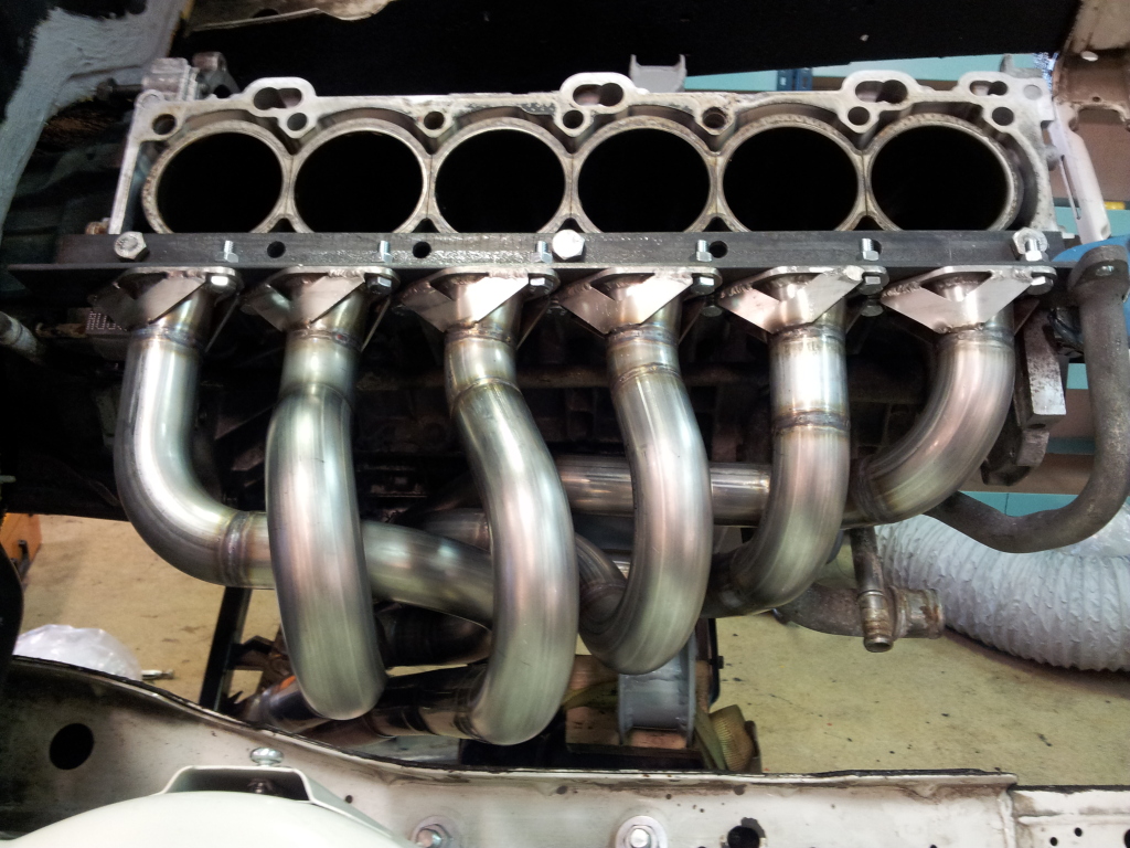

Det jeg laget til min :)
Ikke helt fornøyd med plassering av wg i ettertid.

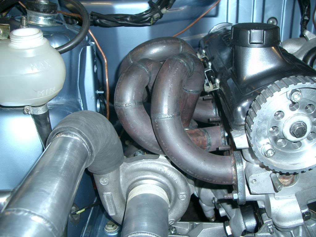

Men dette såg da ut som ett bra grenrør? :p

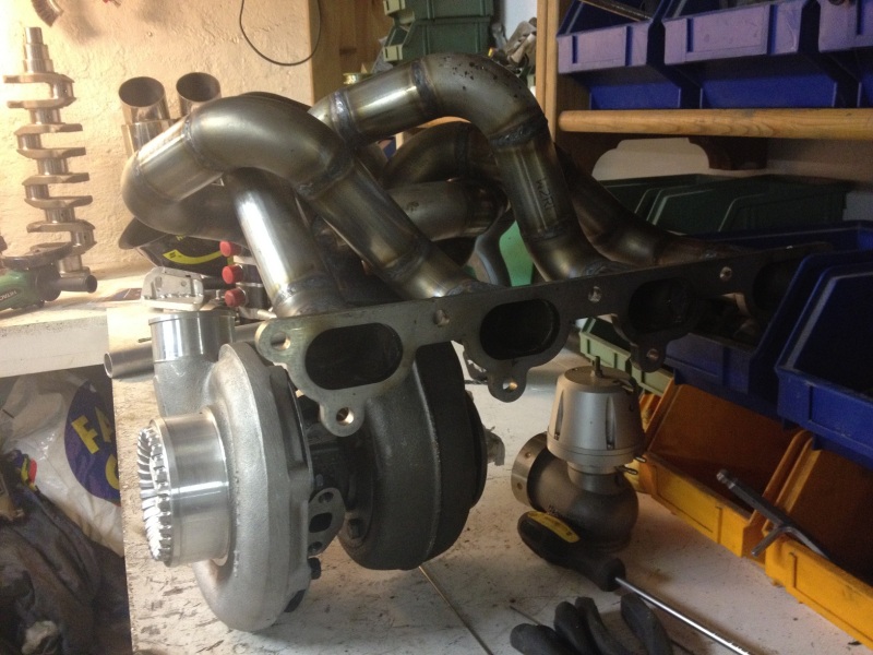

Skal sveise grenrør med twin entry eller f det heter til en rødblok. Har skjønt syl. 1 og 4 skal på ene siden og 2 og 3 på andre. Stemmer?
Er det noe annet jeg må ta hensyn till for å utnytte denne typen turbo og grenrør max? Vil helst ha turboen opp om det lar seg gjøre...
Ble en ganske så liten bump på denne tråden, men det får gå! Har studert denne tråden over lengre tid, så nå var det på tide med svar på noen spørsmål :D
Rotational firing, er det at grenrøret gjenspeiler tenningsrekkefølge? Tenkte å få mekka sammen et slik et til min:
Hvilke tanker har du om dette Batland ? Ganske slake svinger ut fra toppen, ganske like lengder, turbo havner på underside, slak downpipe osv. Ser bare fordeler med det selv, men greit med innspill fra f.eks deg ;)
Vedlegg 5434
http://forum.vccn.no/img-dump/2016/01/10.jpeg
Ja det stemmer. Hvis man velger en turbo med singleflow tubinhus så er det dette som er den eneste rette måten å gjøre det på.
