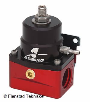

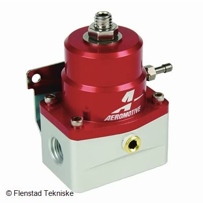

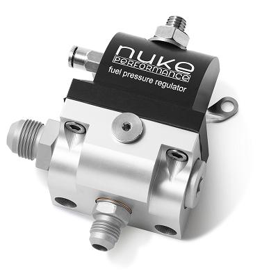

Kan noen svare litt glupt på ett teit spørsmål ?
Jeg ser på både Nuke og Aeromotive sine BTR'er.
Begge to har en AN8/AN10 og en AN6.
Er det noen vitsi å kjøre AN8 på resten av systemet når den blir strupt av BTR'n?
Aeromotive: Regulatoren leveres i to varianter med enten AN -6 eller AN -10 koblinger (retur er AN -6 på begge typene).
Nuke: Leveres med en nippel 8, en nippel 6.
