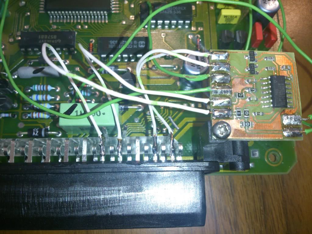

grunnen til at jeg tar Wasted Spark konverteringen Nå før 16V kommer oppi er fordi jeg vil forsikre meg om at systemet og delene fungerer på LH nettet mitt og motoren som står i :) så slipper jeg den feilkilden om 16V viser seg å ikke skulle starte når den står oppi motorrommet. Finnes jo ikke mulighet for å montere "fordelersystem" på 16V turbon i det heletatt så da var dette heldigvis redningen. Uten det måtte det blitt datasprut med en gang. for må ha 2L blokka for godkjenningen sin del.

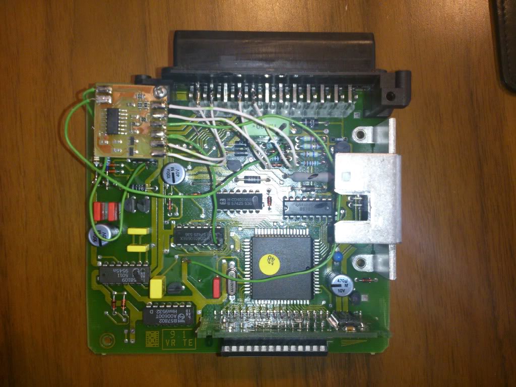

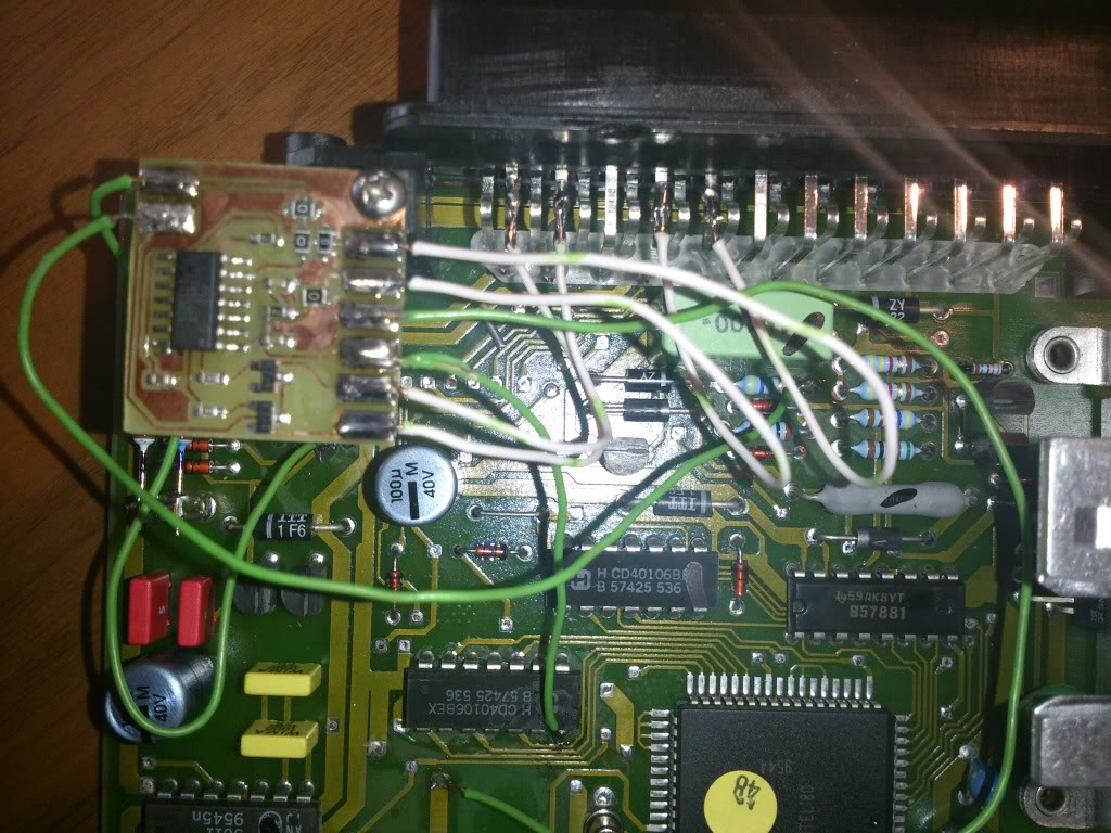

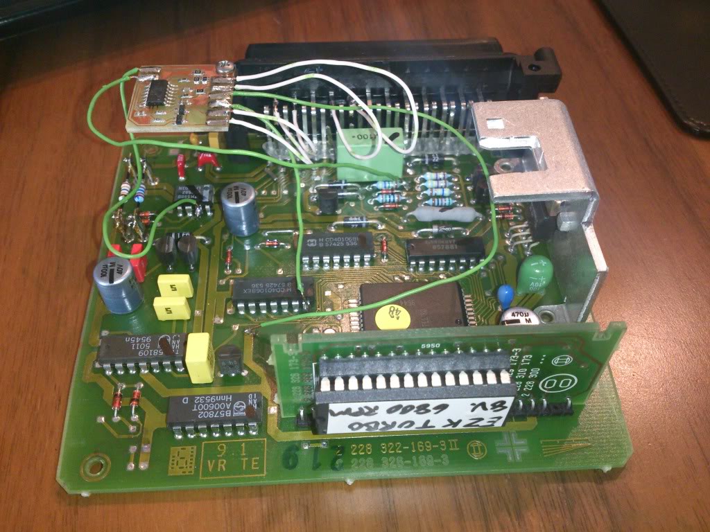

der da er Gullhjernen 0 227 400 219 loddet opp med Buchka Wasted Spark kretskortet. spent på å se i løpet av helga håper jeg om det fungerer og hvor bra :)
skal nå være kun å koble til kabler mot LH nettet og strøm til coil og tenningsmodul + lage pluggledninger som går inn igjennom torpedoveggen så er det tut å kjør :)
http://forum.vccn.no/img-dump/2013/10/953.jpg

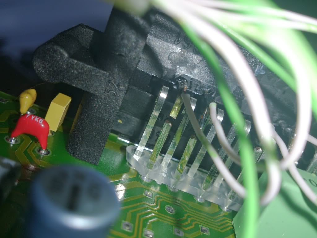

klippet pinnene som går fra kretskortet opp til kontakten.
http://forum.vccn.no/img-dump/2013/10/954.jpg
Utganger fra Buchka kortet går på følgende plugger på kretskortet. btw... alle pinner fra kretskortet og opp til aktuelle pinner er klippet av slik at det ikke blir forvirring med signaler om det skulle gå noe opp til de fra før, selv om de er toppe på LH nettet mot hjerne. punkt 22 er forresten EGR temperatursensor, og jeg har ikke EGR uansett.
Punkt 21: SET Launch Controll
Punkt 22: Arm Launch Controll
Punkt 24: Coil 2+3 Output
Punkt 25: Coil 1+4 Output
Dette ser riktig bra ut, imponerende =)
Ser greit ut dette ja, men det er brukt nok varme under loddingen ser jeg, isolasjonen er jo smeltet langt ut på den ene kabelen. :p
Wasted Spark er GOODIE! oppe å går i 242n nå :) bort er pluggledninger fra fordelerlokket og coilen og tenningsmodulen. så da ble det plutselig mye mindre rællamikk å se. går nå kun 4 fine blå Summit Racing silikonslanger inn via øvre store gummitetningen i torpedoveggen rett til Bosch 2x2 coilen. veldig diskret. kommer bilder og video senere nå :) koblet til strømmen rett til den blå kabelen som står på utsiden av torpedoveggen som har strøm til original coil og tenningsmodul, står ilag med den rødhvite som går mot coil å turtelleren :)
herlig at der fungerer. lodde 16V hjernen i morgen nå tenker jeg så den er klar så blri det bare å skynde seg å gjøre ferdig resten så man får utover motor til Fosen for montering og tilpassing :)

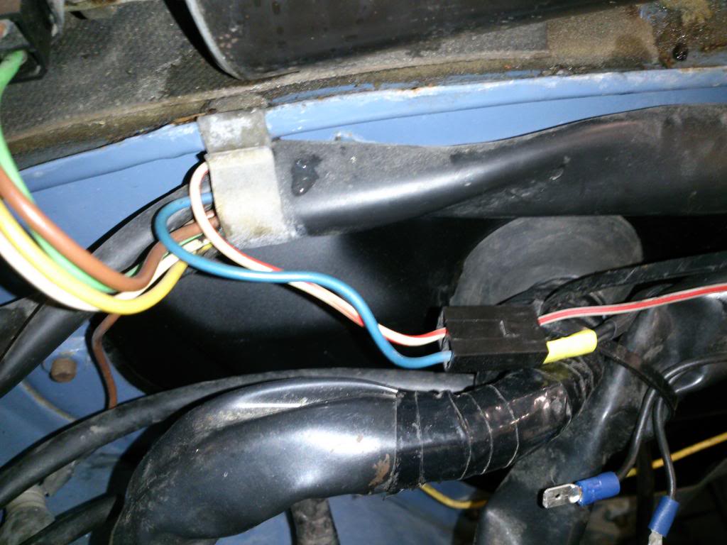

koblet til 12v strømen direkte til den blå kontakten som går til dette originalt nedom viskermotoren. turtelleren kan man enten koble til den rødhvite her eller koble rett mot turtelleren fra fra mazda tenningsmodulen.

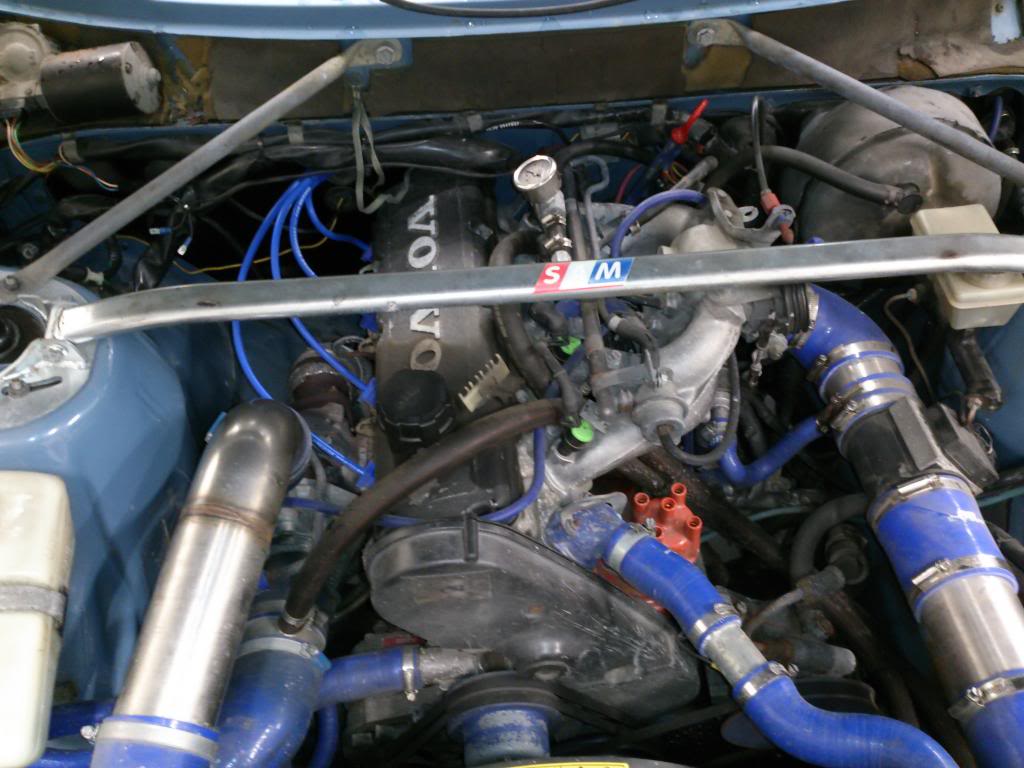

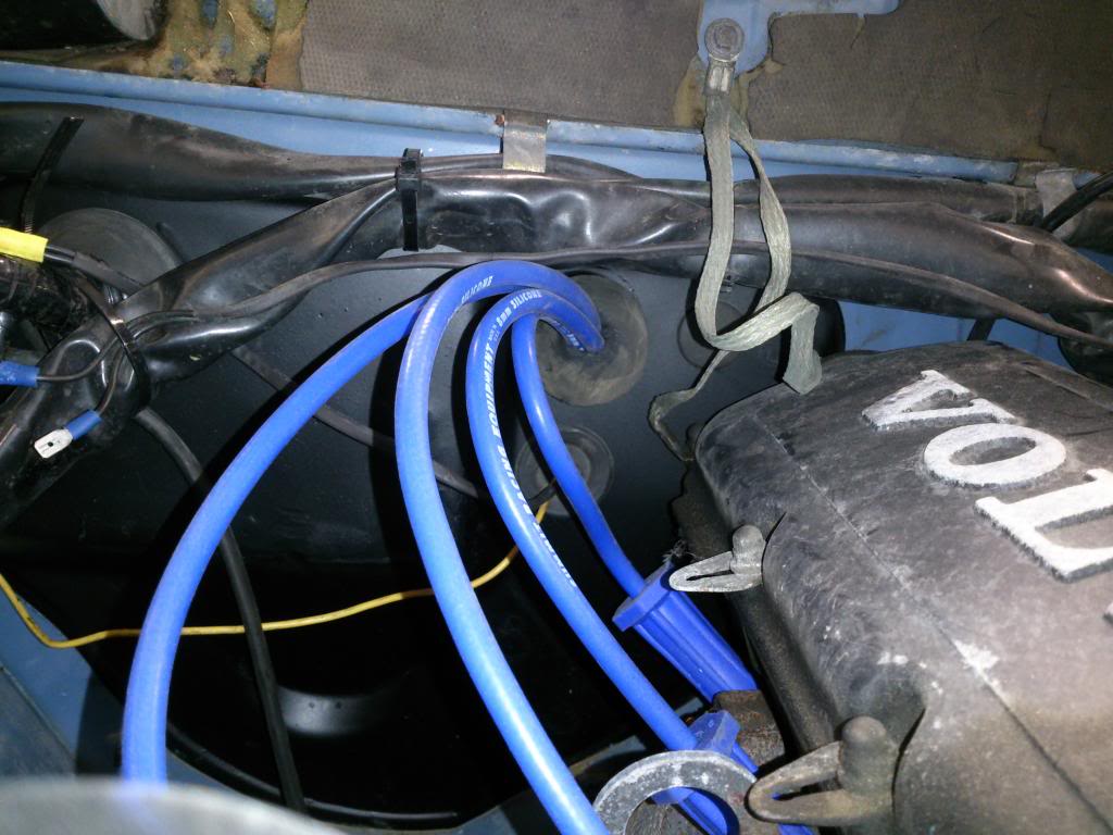

tennkabler føres inn på øvre gummigjennomføringen her. sitter der originalt så trenger ikke ta nytt hull. Summit Racing tennkabler man kan bygge sammen i ønsket lengde selv. praktisk. fikk de av en kompis ved montering.
http://forum.vccn.no/img-dump/2013/10/1186.jpg
deilig å slippe tennkabler over trykkrør og topplokket. ser mye finere ut :D

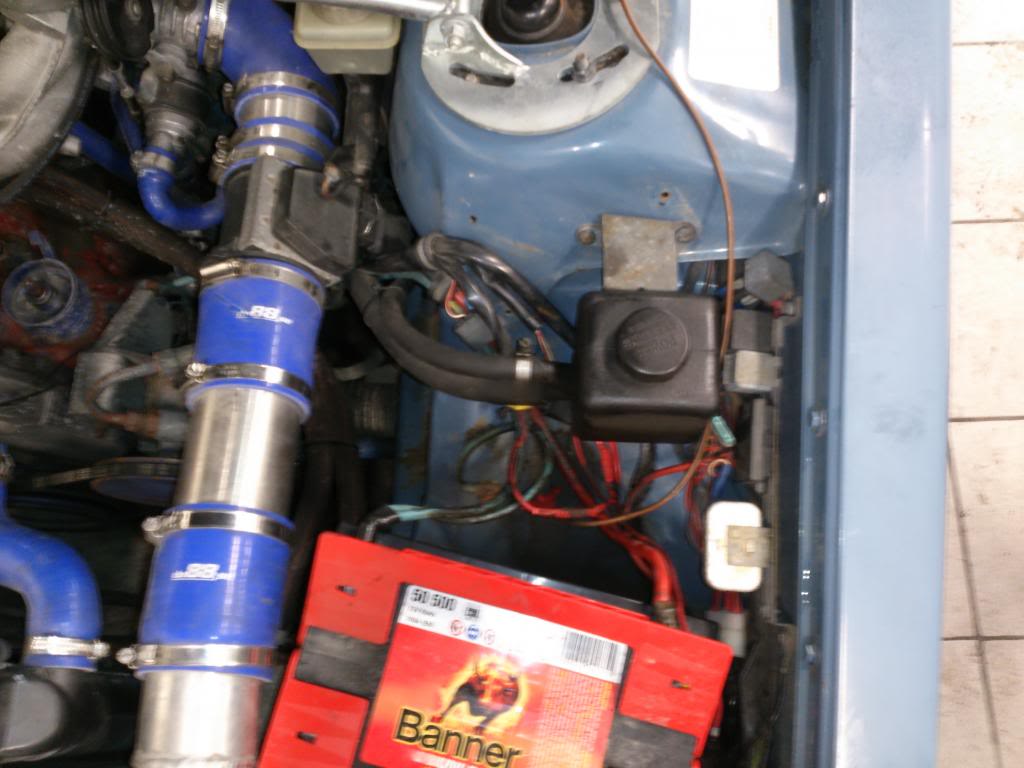

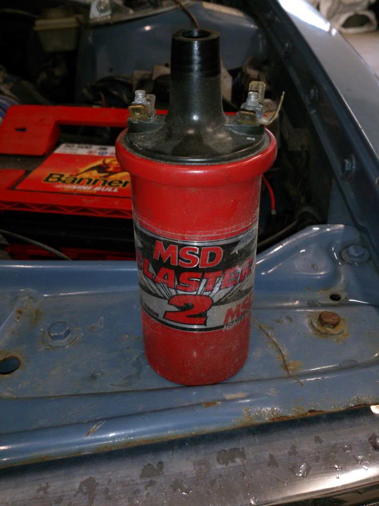

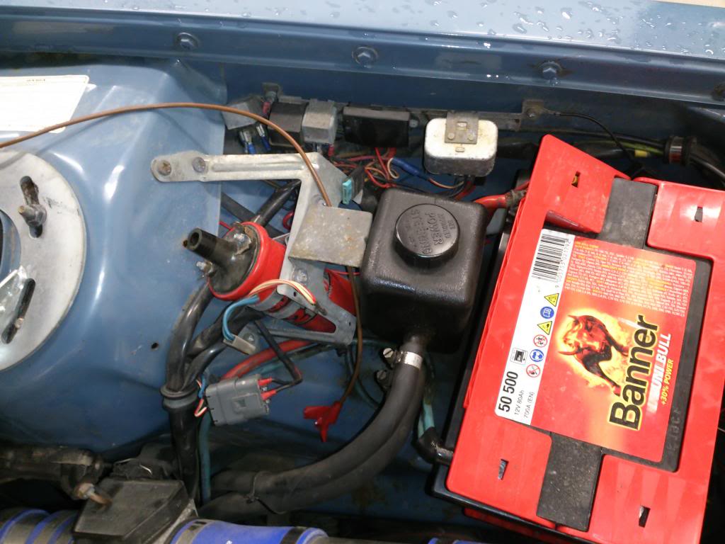

brakett for å holde original coil og servopumpebeholder var jo fort litt unødvendig... :D
http://forum.vccn.no/img-dump/2013/10/1190.jpg
ble fort MYE mer ryddig og mer plass når den var borte. hullene stemmer rett på braketten for servobeholderen. enda mer cleant blir det når Mercedes El.Servopumpen kommer og blir montert. da slipper man mye ræll på blokka og opp mot siden av motorrommet. om den stemmer med ca hvor stor jeg tror den pumpen er så blir den montert på siden av radiator og da rett under uttaket på intercooleren på batterisiden. tror den går akkurat under der og da "forsvinner" den litt ut av syne heldigvis. å så skal batteriet bort å gjemmes i bagasjerommet og kabler skal skjules på et smart vis på utsiden av motorrommet. skal lage meg vanntette kontakter som kommer ut ved lyktene og slikt etter hvert. må få litt oversikt hvor mangle kabler stikket må ha plass til samt fjærne releer og slikt på skjermen ved batteriet der det står nå totalt. skal bli mye renere...

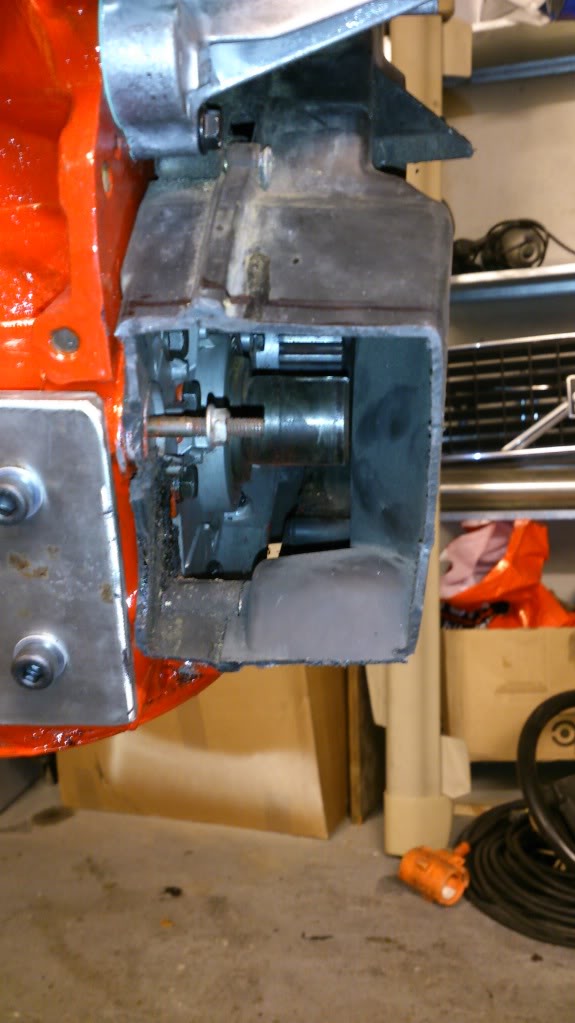

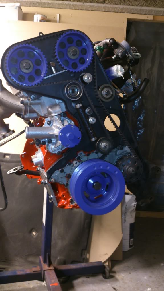

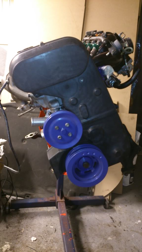

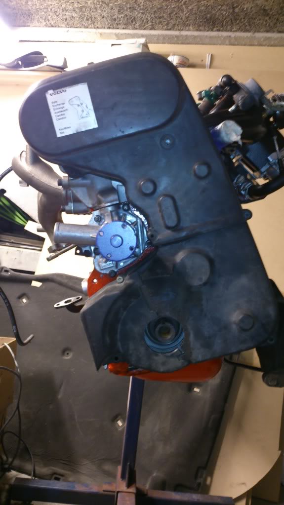

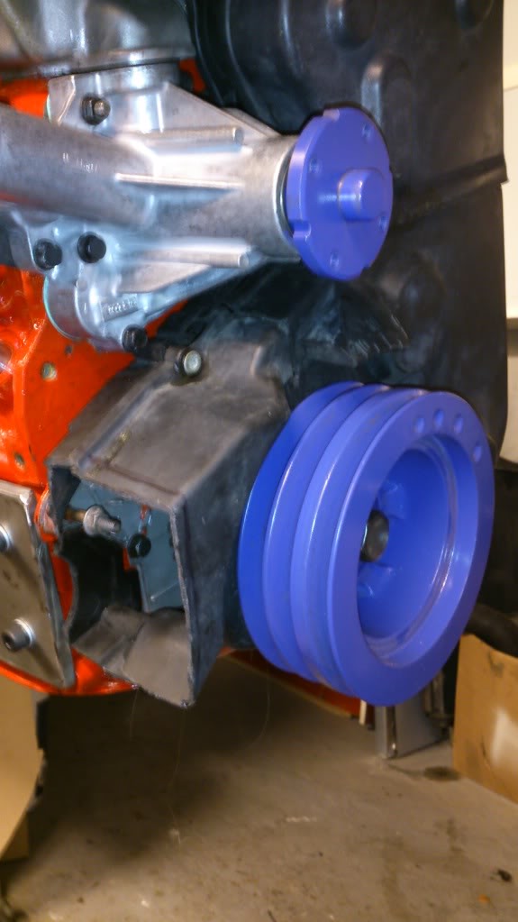

fikk ny ånd over meg i går på en skikkelig effektiv dag. monterte sammen regreimsatsen. vaska dekslene med felgrengjøring og det gjorde susen ganske så bra med tanke på skitt. ikke alt dritt jeg fikk bort men 98% i alle fall. så monterte på deksler og så hvordan jeg skulle løse problemet med masse unødvendig plast som stikker ut der balanseakslingen kommer. merket opp flush med motorblokka og kappet ut det unødvendige plasten.
http://forum.vccn.no/img-dump/2013/10/1480.jpg
http://forum.vccn.no/img-dump/2013/10/1481.jpg
http://forum.vccn.no/img-dump/2013/10/1482.jpg
http://forum.vccn.no/img-dump/2013/10/1483.jpg
http://forum.vccn.no/img-dump/2013/10/1484.jpg
http://forum.vccn.no/img-dump/2013/10/1485.jpg
http://forum.vccn.no/img-dump/2013/10/1486.jpg
http://forum.vccn.no/img-dump/2013/10/1487.jpg

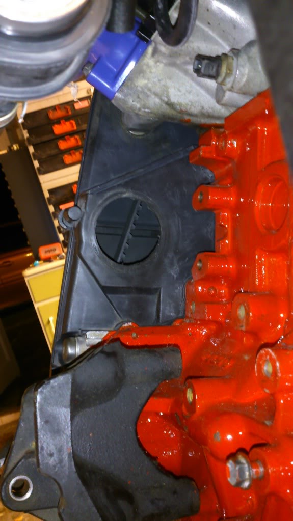

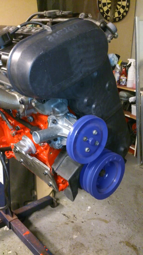

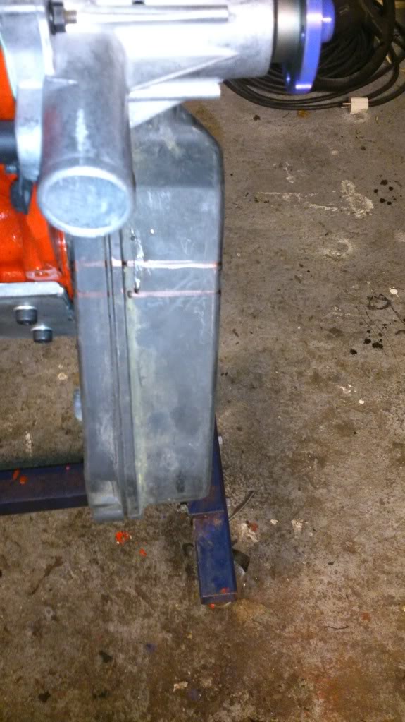

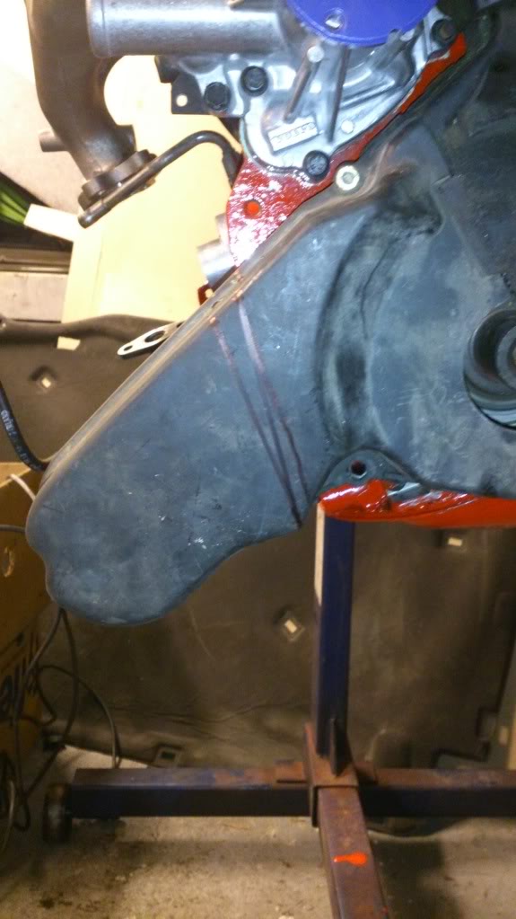

dekselet ferdig kappet og smukket på. må finne meg en sort "myk" plastbit og å plastsveise inn. skal i alle fall være tett før den går i bilen.
http://forum.vccn.no/img-dump/2013/10/1488.jpg
http://forum.vccn.no/img-dump/2013/10/1489.jpg

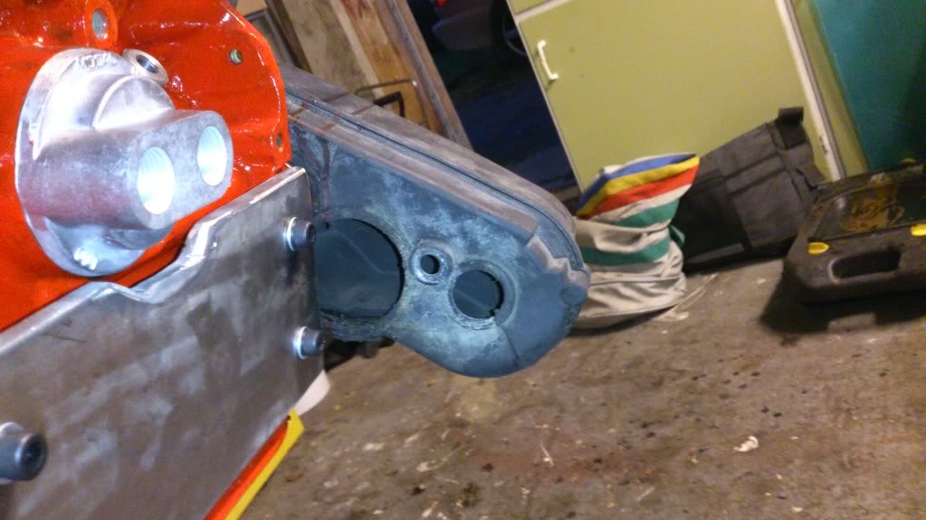

Hullet der balanseakslen tidligere kom inn på innsugssiden er 58mm i diameter og tettes med en gummipropp så fort jeg finner\får tak i en som er riktig diameter.
http://forum.vccn.no/img-dump/2013/10/1490.jpg
http://forum.vccn.no/img-dump/2013/10/1491.jpg
viktig at det er litt snaxy på innsiden også.

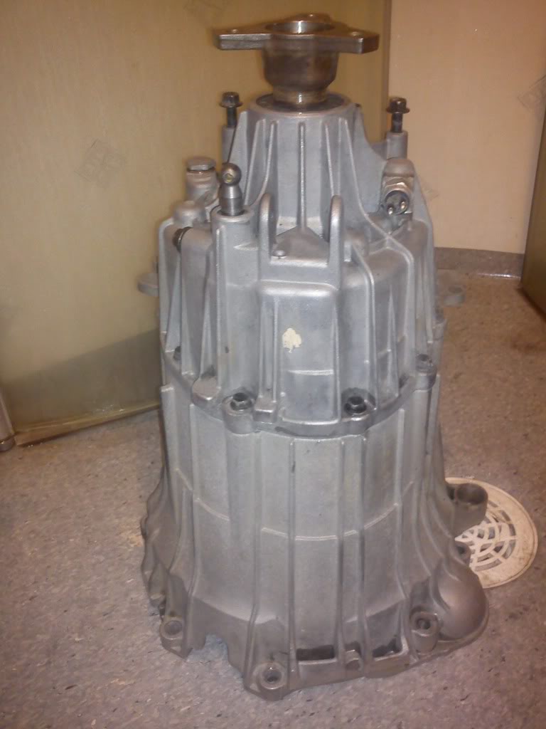

Noen som har en 240 med komplett fungerende ABS til salgs? delebil... skal få bygd om til ABS samtidig som jeg har motor ute tenker jeg om jeg finner det. like greit å få tilpassa og satt over slike deler mens man har resten av motoren og drivverket ute.
Har til 940 ihvertfall, vil tro det er samme greiene?
kanskje :) driver å ser litt på mekanikk og elektronikk nå hva som kan være forskjellig eller ikke. har funnet en kar som har komplett delebil der jeg skal få alle delene fra. så håper handlene går i orden og får med ALT jeg skal ha. hentes i såfall innen en ukes tid nå :)

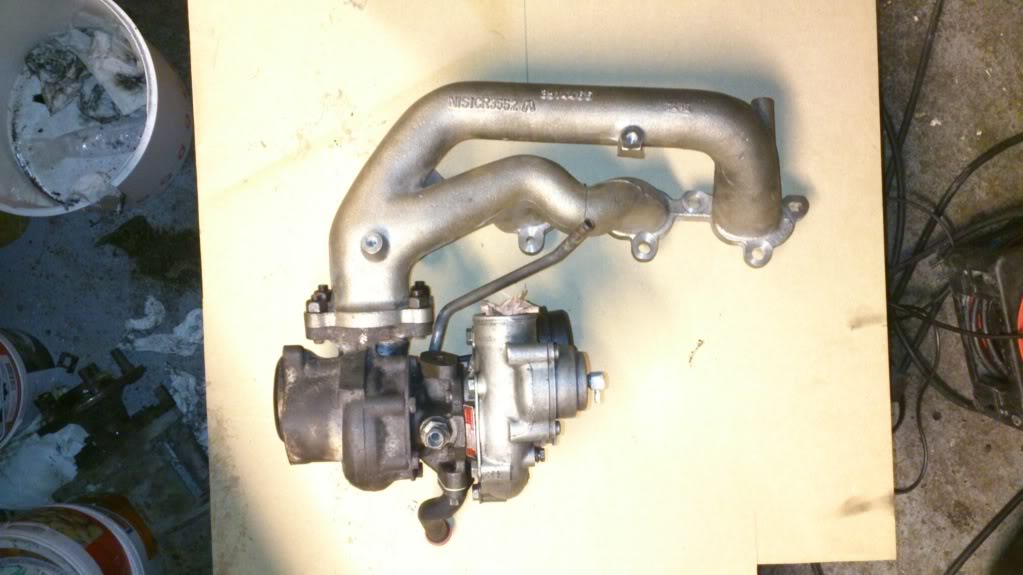

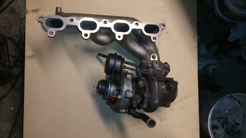

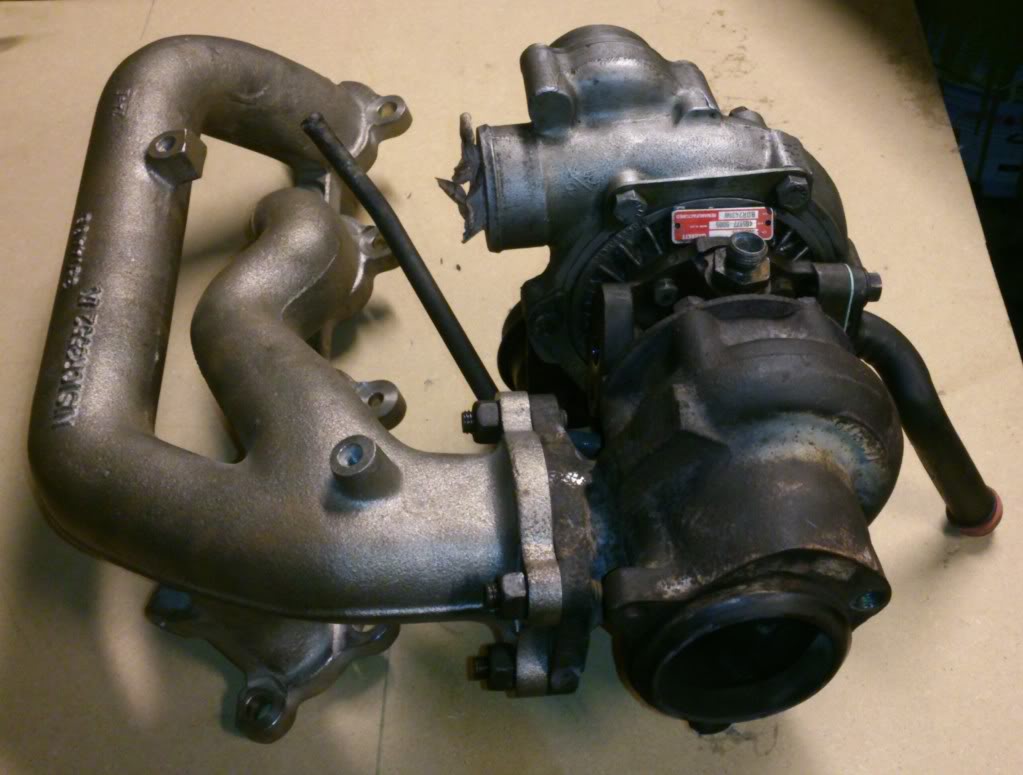

turbo rengjort med rødsprit og masse skuring. gikk fra sort oljesjeik til ok alu igjen :) godt!
http://forum.vccn.no/img-dump/2013/10/1690.jpg
http://forum.vccn.no/img-dump/2013/10/1691.jpg
http://forum.vccn.no/img-dump/2013/10/1692.jpg
http://forum.vccn.no/img-dump/2013/10/1693.jpg

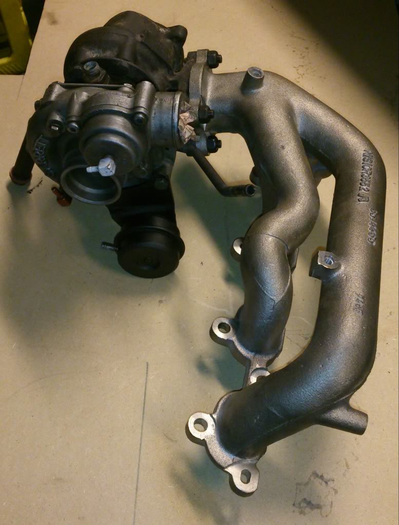

pent synes jeg. skulle had ny turbo når jeg har ny eksosmanifold da men ellers ok :)
http://forum.vccn.no/img-dump/2013/10/1694.jpg
eksossiden ferdig. må bare tighte til skruer på innsuget nå så er den siden done også. samt montere på Dynamofeste + dynamo. synd den er så hinnsides stor å fæl den klumpen til Dynamoen. skikkelig FÆL å sje til, jævlig romstor også :S får vell bare vente til B230 blokk med lavt montert dynamo skal på før akkurat den biten blir bedre :p

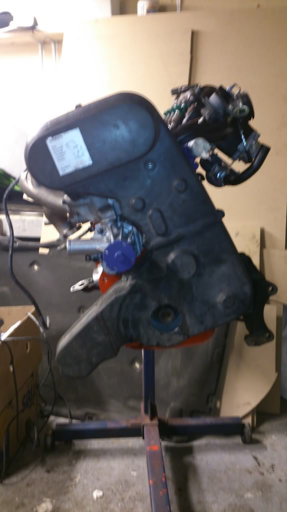

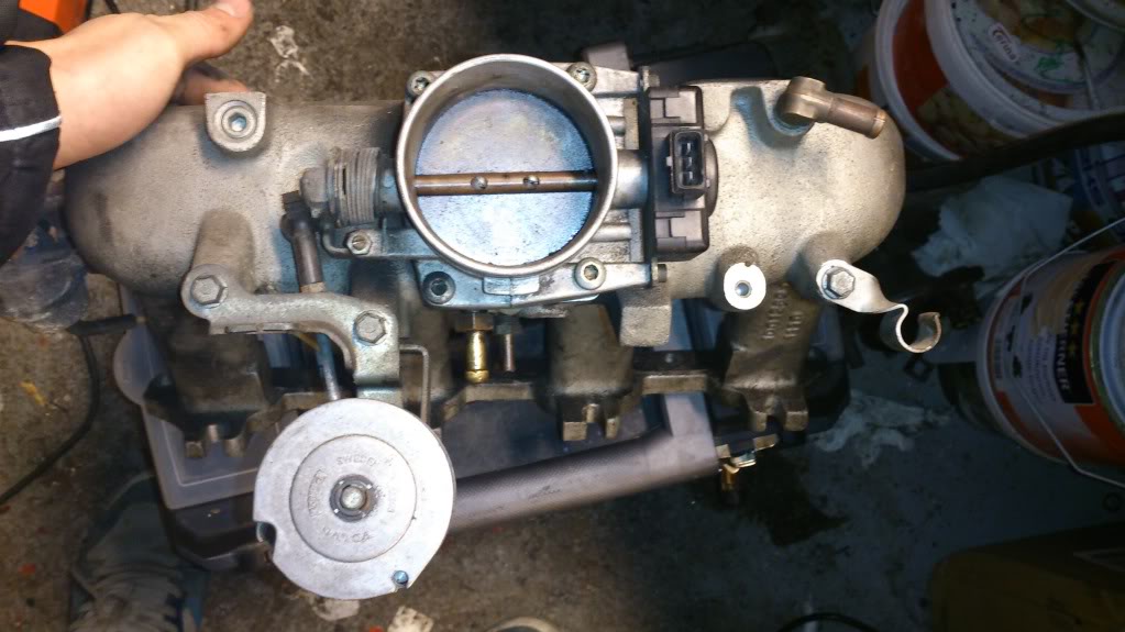

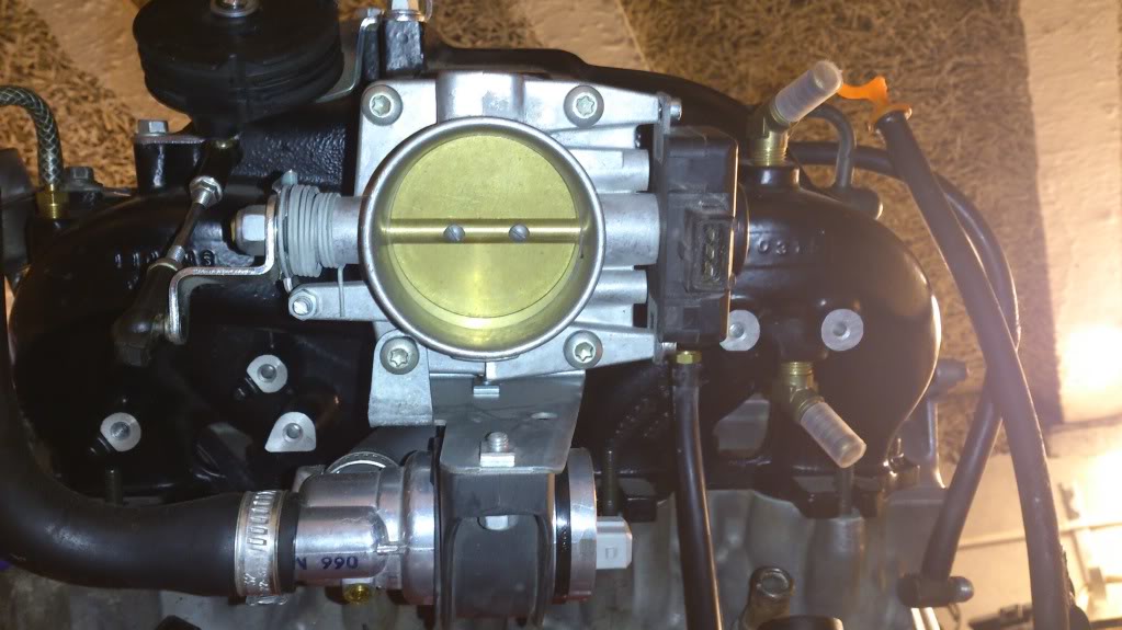

Begynte å se på småting på motoren nå som alt er skrudd sammen av innsug og eksos.

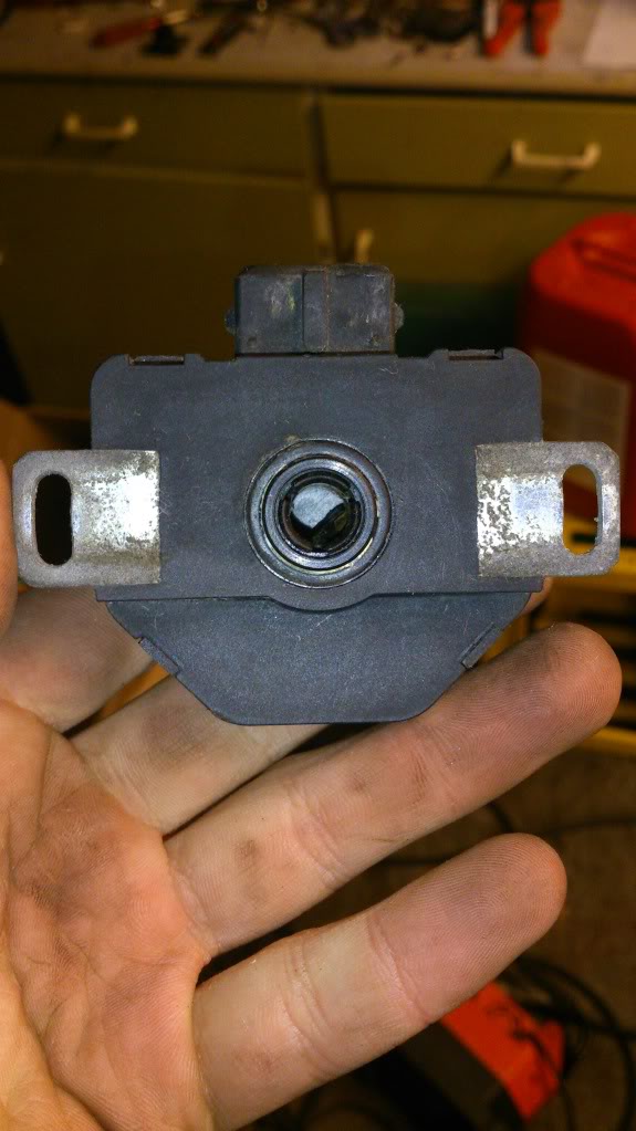

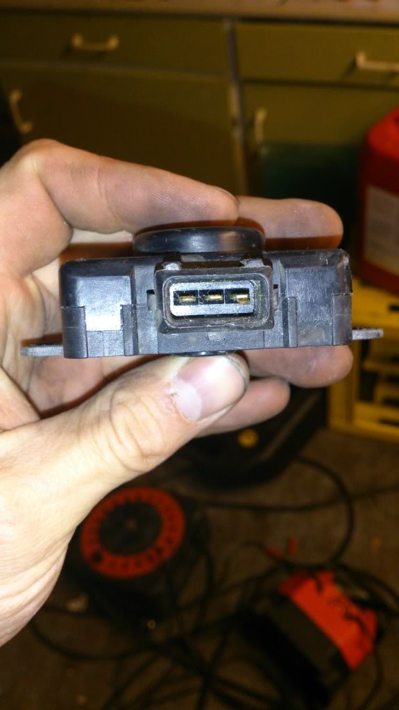

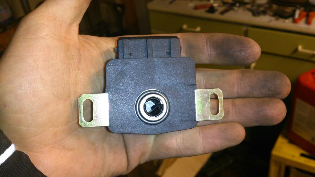

sjekket det med Spjeldsensoren, der viste det seg at den som sitter på B204FT er jo 6polt, noe det Ikke er på LH2.4 nettet i bilen og ikke på B230FK\FT motorene. da var det bare å finne fram et deleinnsug jeg hadde liggende og montere rett over så det også er smækk smækk rett på uten videre om og men, ut fra svar jeg fikk på Turbobricks så var den 6Polten kun i bruk mot TPC enheten med potensiometer og slikt som jeg ikke skjønner noe av og ikke får brukt på LH nettet mitt i bilen, i og med at jeg ikke kobler opp variabel turbotrykksregulering. skal kjøre på ett fast trykk, eventuelt kjøpe inn en Turbosmart eBoost 2 etter hvert for å justere stegvis, blir på sikt i såfall. hadde riktignok vært veldig moro å had med den biten av elektronikken også, men det krever så Mye mer arbeid og studering av ledningsnett og hvor alt skal etter hver til at jeg føler det er verdt det akkurat nå når det kan være montert snart. time will show.
http://forum.vccn.no/img-dump/2013/11/89.jpg
http://forum.vccn.no/img-dump/2013/11/90.jpg
http://forum.vccn.no/img-dump/2013/11/91.jpg
6polt Spjeldsensor fra B204FT.
http://forum.vccn.no/img-dump/2013/11/92.jpg
http://forum.vccn.no/img-dump/2013/11/93.jpg
http://forum.vccn.no/img-dump/2013/11/94.jpg
3 polt Spjeldsensor fra B234F og B230F/FK/FT samme nr på de, sjekket på FK motoren og det stemte med nr på den og alt. var bare å skru rett på og tilpasse til det kom et "klikk" når man vridde på spjeldet, vet ikke helt hva funksjonen fo selve klikket er eller hva det er meningen skal skje når den klikker over? slår av å på tomgangsmotoren kanskje?
en annen ting jeg sjekket av nysgjerrigheten når jeg holdt på og stusset litt var spjeldstørrelsen i seg selv.
http://forum.vccn.no/img-dump/2013/11/95.jpg
Spjeld fra B230F/FK/FT (8V N/A og Turbo) er 57mm indre diameter, 65mm utvendig diameter.
http://forum.vccn.no/img-dump/2013/11/96.jpg
Spjeld fra B234F (16V N/A) er 65mm indre diameter, 75mm utvendig diameter.
http://forum.vccn.no/img-dump/2013/11/97.jpg
Spjeld fra B204FT og antas da også B204GT (begge 16V Turbo) er 57mm indre diameter, 65mm utvendig diameter.
da ser man fort at 16V N/A motorene har større spjeld enn 16V Turbo. skruhullene så fort å gæli ut til å ha samme festepunkter så da skal det vell gå fint å montere over det større spjeldet fra 16V N/A over på B204FT innsuget. men det tar jeg kun etter bilen er ferdig og fått motor i vognkortet så ikke selve innsuget med større diameter og mer luft inn i motoren gir annen effekt som ikke klarer grensen på 240n. time will show. har nå i alle fall et slikt innsug som jeg kan plukke fra.

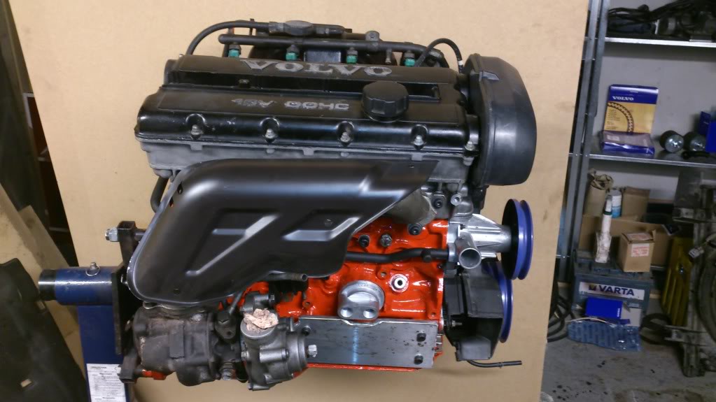

er nå flytta "ferdig" å har fått sjekket ut en ting jeg var litt nysgjerrig på... hvordan SE sideskjørt kunne passet på 242n... synes faktisk det kunne blitt Veldig bra og diskret. og ikke minst finere enn Bross sideskjørt og uten at det blir for dominerende eller krever annen styling rundt ellers.
http://forum.vccn.no/img-dump/2013/11/265.jpg
http://forum.vccn.no/img-dump/2013/11/266.jpg
http://forum.vccn.no/img-dump/2013/11/267.jpg
http://forum.vccn.no/img-dump/2013/11/268.jpg
http://forum.vccn.no/img-dump/2013/11/269.jpg
http://forum.vccn.no/img-dump/2013/11/270.jpg
http://forum.vccn.no/img-dump/2013/11/271.jpg
http://forum.vccn.no/img-dump/2013/11/272.jpg

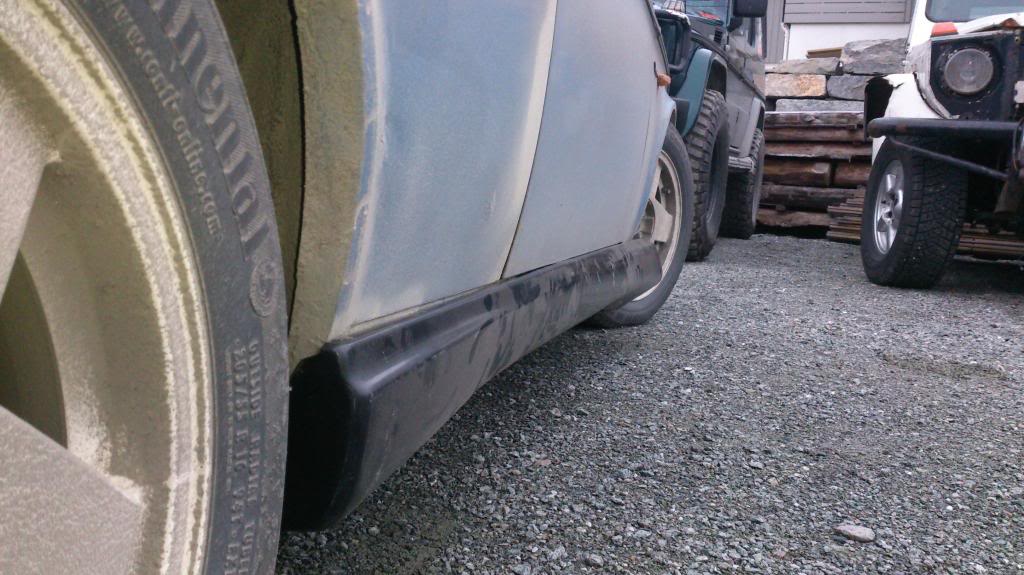

SE skjøta fra 940 er ca 14cm for lange. men ellers hadde de passet kurrant nok på bilen med profilen og høyden på de. blir akkurat diskret nok, samt de bygger ikke mer ned enn kanalene er i utgangspunktet så det blir ikke noe unormal brytning sideveis med høyden kontra resten av karosseriet. har forespurt L-M-R om det er noe de kunne tenkt seg å produsert opp for 240, for de ser finere ut enn Bross skjørtene og trenger antageligvis ikke noe followup på front eller bakenden heller...
Det tror jeg hadde blitt bra:) fått oppi 16v ennå?
ja er genialt bra at den utbyggende bøyen\kurven på skjørtet bak starter omtrent med en gang der bakskjermen starter etter dørkanten, så passer så godt.
