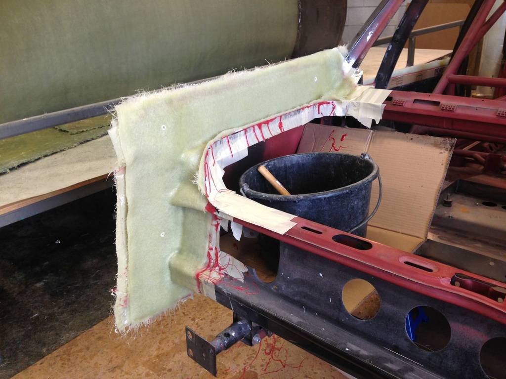

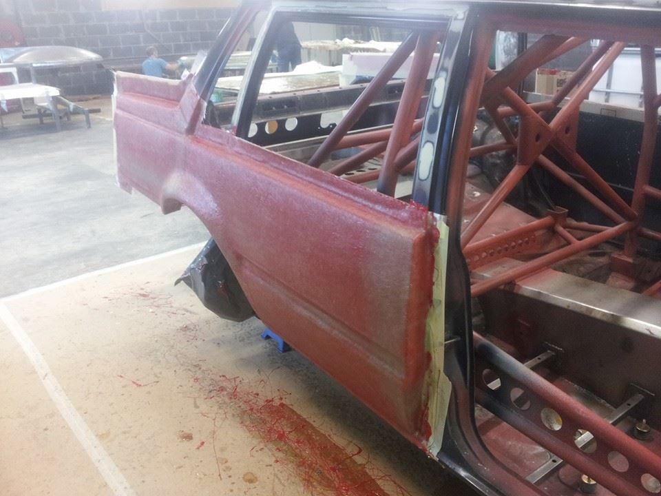

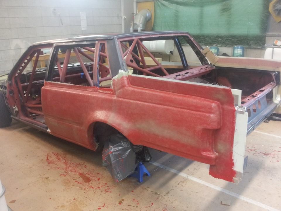

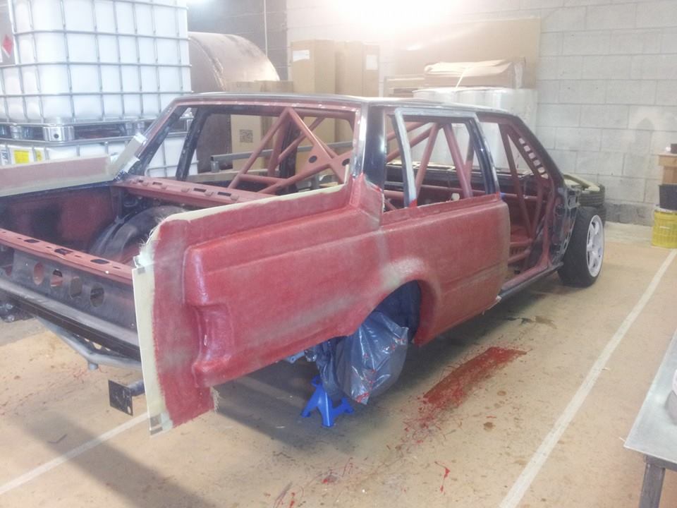

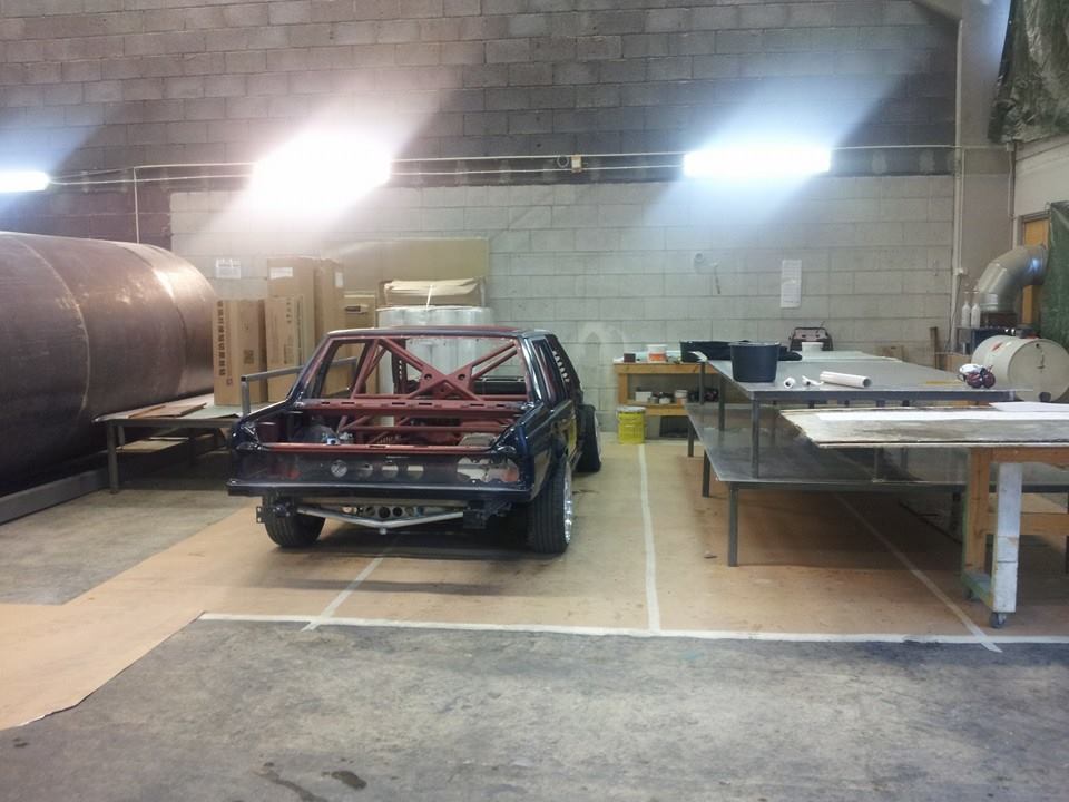

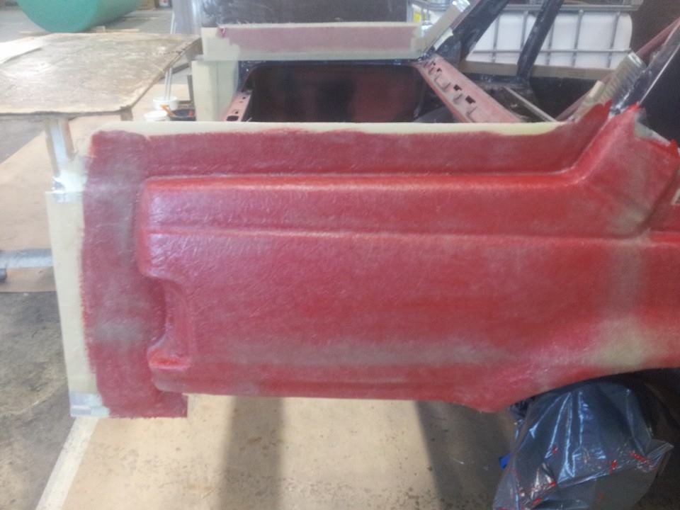

Men men, bilen står hvertfall nå hos glassfiber fyren min for å få støpt former og første settet av "verdens lengste bakskjermer" samt fram og bakfangere. Blir spennende å se hvordan det blir :)

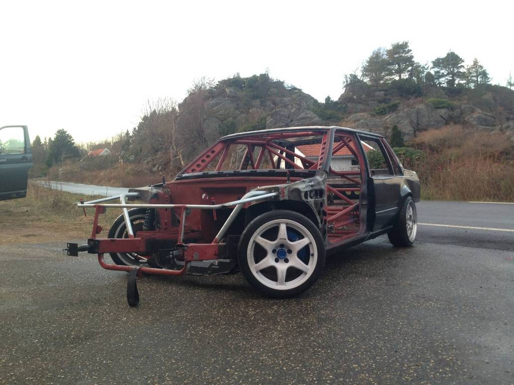

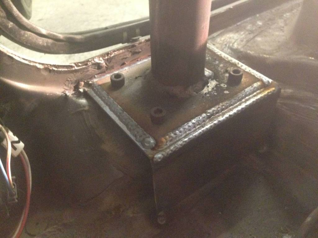

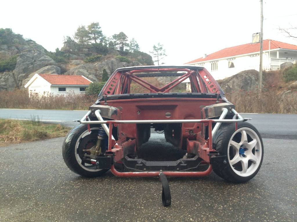

Så snart glassfiber delene er ferdig støpt er det hjem å få kappet vekk stålskjermene og lage hjulkasser og fester til glassfiber + bumper support foran og bak! Da nærmer det seg sandblåsing!
Har også fått Opel Corsa servo rattstammen min! Så denne må jeg også begynne å se på, tenkte lage min egen ratt stamme i 25mm rør for å slippe alle nava og spacerene da kan jeg kappe og sveise på snap off hvor jeg vil :rolleyes:
Bilder sier mer enn 1000 ord. Dette er mye jobb.
http://forum.vccn.no/img-dump/2015/11/643.jpg
http://forum.vccn.no/img-dump/2015/11/644.jpg
http://forum.vccn.no/img-dump/2015/11/645.jpg
http://forum.vccn.no/img-dump/2015/11/646.jpg
http://forum.vccn.no/img-dump/2015/11/647.jpg
http://forum.vccn.no/img-dump/2015/11/648.jpg

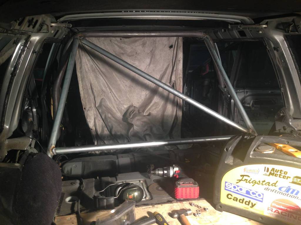

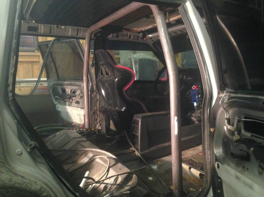

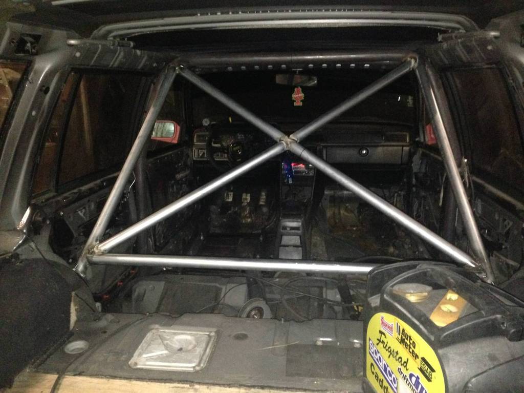

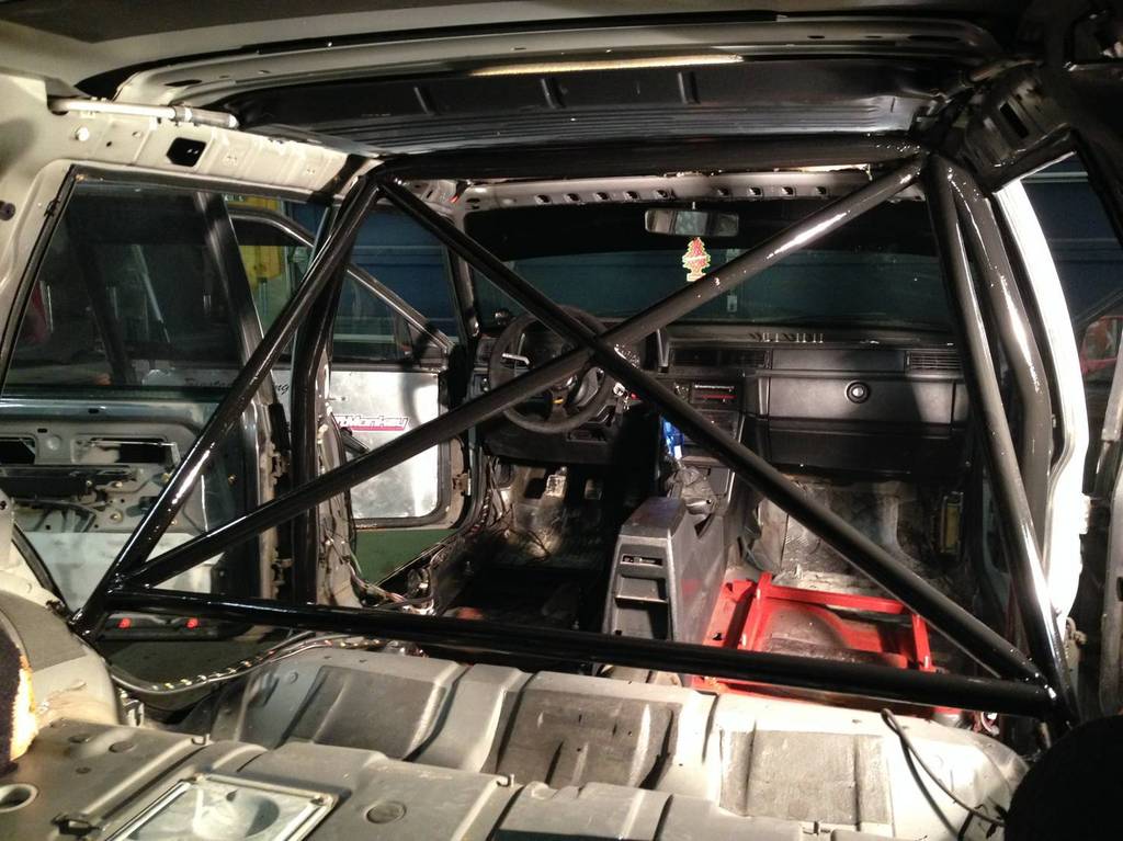

Bygde ett lite bur i vinterbilen
http://forum.vccn.no/img-dump/2015/12/500.jpg
http://forum.vccn.no/img-dump/2015/12/501.jpg
http://forum.vccn.no/img-dump/2015/12/502.jpg
http://forum.vccn.no/img-dump/2015/12/503.jpg
http://forum.vccn.no/img-dump/2015/12/504.jpg
http://forum.vccn.no/img-dump/2015/12/505.jpg

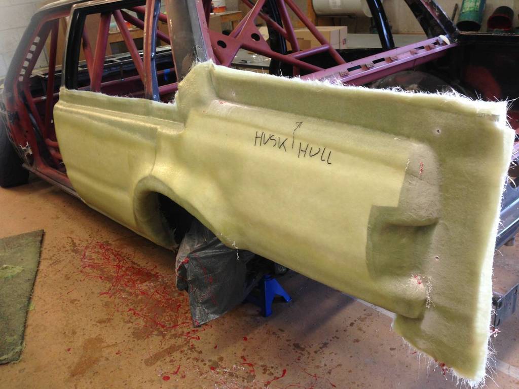

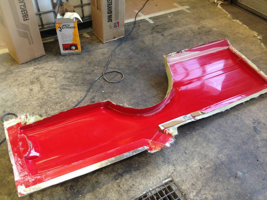

Former til bakskjermer
http://forum.vccn.no/img-dump/2015/12/506.jpg
http://forum.vccn.no/img-dump/2015/12/507.jpg
http://forum.vccn.no/img-dump/2015/12/508.jpg
http://forum.vccn.no/img-dump/2015/12/509.jpg
http://forum.vccn.no/img-dump/2015/12/510.jpg
http://forum.vccn.no/img-dump/2015/12/511.jpg
http://forum.vccn.no/img-dump/2015/12/512.jpg
Helt rått prosjekt! Håper du å bli ferdig før rudskogen til sommeren?
Topp arbeid som alltid!
på Evje det støypes glassfiber?

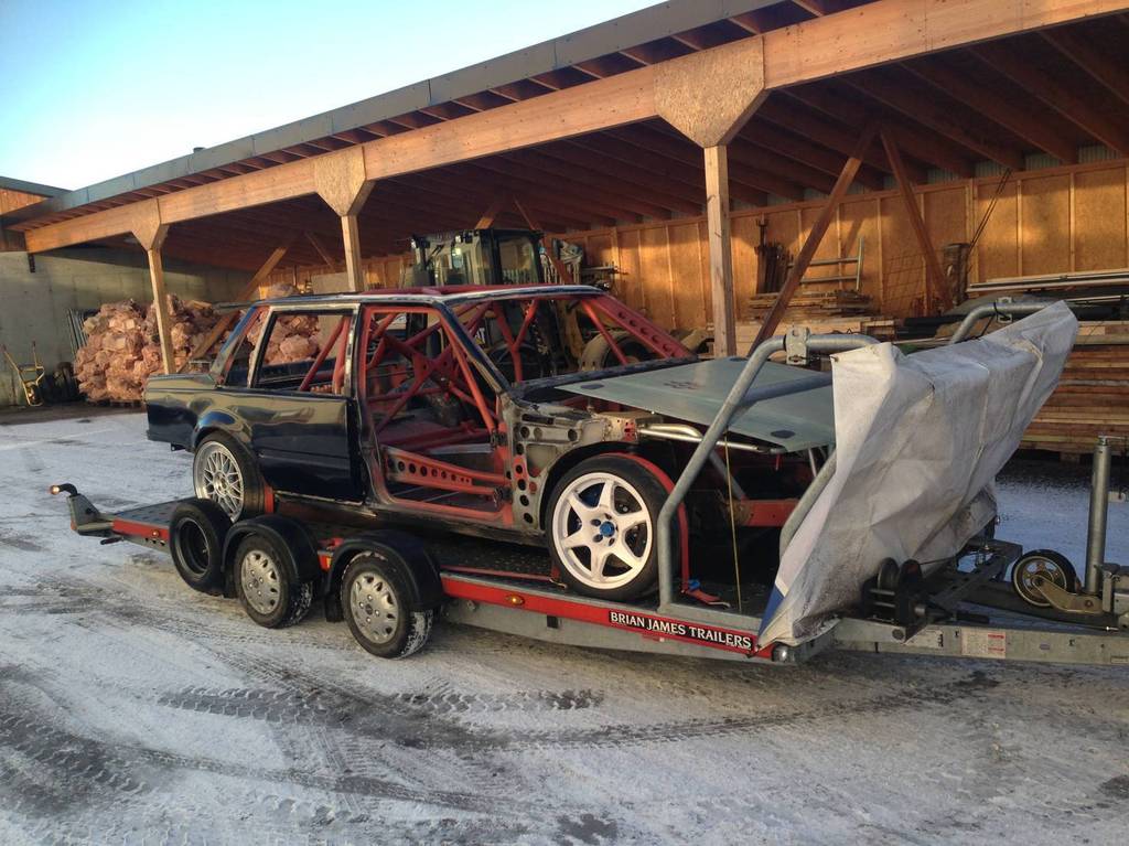

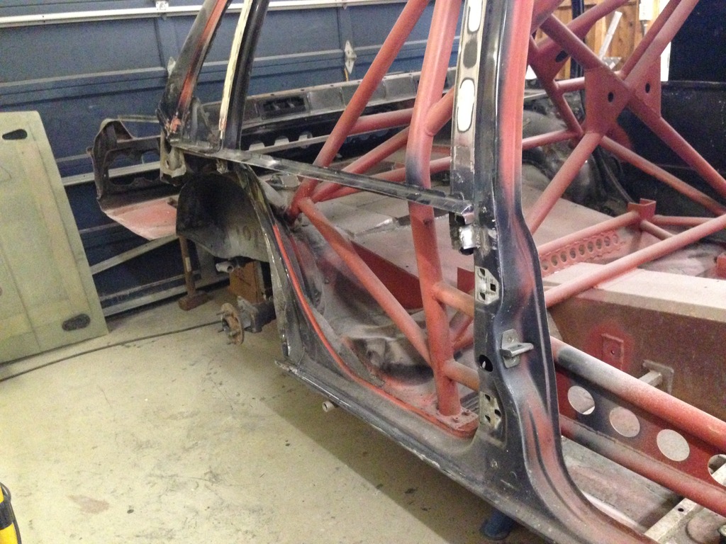

Glemte jo å legge ut at jeg har begynt å kappe bak
http://forum.vccn.no/img-dump/2015/12/614.jpg
Har egentlig mest lyst til å dra fram 9" å bare skjære av hele ræva og bygge rør, men det får bli i neste episode. Må få kjørt bilen snart!!!

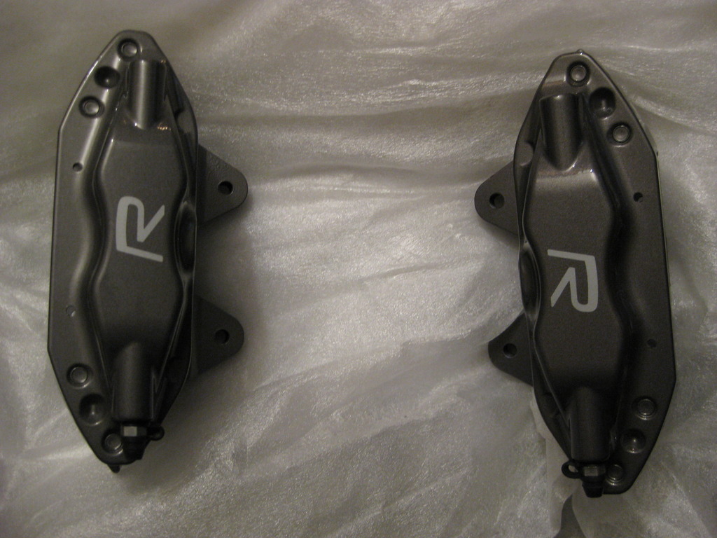

Noen som har 2 stk bak kalipere til S60R å selge meg til meg???
Takk for tips! Var en på forumet som hadde noen splitter nye til salgs, så får se om jeg får til en handel der :)
Stemmer ja. Dårlig det forumet der, tydeligvis facebook som gjelder igjen der.. Men ja, den gule team bajas e30n har kjørt 2 år nå med glassfiber tak, så det er lov :cool:

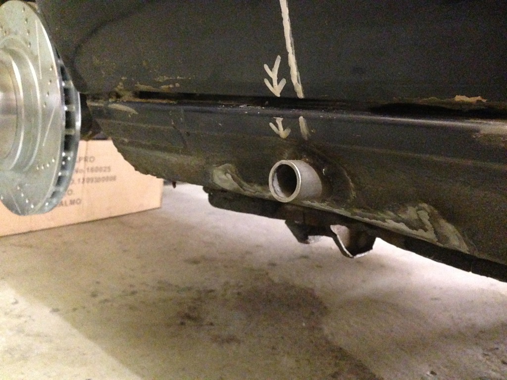

Da ser det ut som jeg har fått kjøpt enda ett sett S60R kalipere. Så da blir det doble R bremser bak (1 kaliper til brems og 1 til håndbrekk)
http://forum.vccn.no/img-dump/2016/01/181.jpg
R calipper til håndbrekk er fisefint!:p

Tror det blir tøft med doble R kalipere bak :cool:
