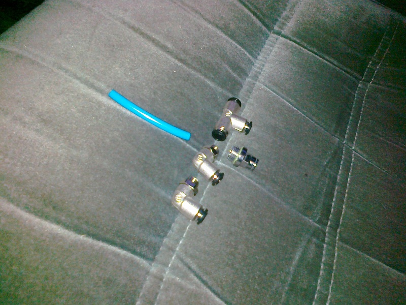

Men trykket kan finne på å gå litt over 1,5. Og da slår overboost protection inn og kutter. Også legger den seg på 1.4 og akkurat 1.5.
Det er litt rart, men jeg skal se på luftslangene som styrer WG'n. Selv om de er tapet kan de sikkert deformere seg pga varmen
Plastrør er jo bare tull, gjør heller som meg og ta kjølerørene som går mellom automaten og radiatoren og legg opp, smelter du dem er det noe veldig galt noen plass.. :p
Jeg vet ikke om det er røret som er problemet enda :/ Men håper det er noe som er feil. For da kan jeg fikse det :)
Men hvis det skal brukes rør så må det brukes slange eller noe for å skjøte de vel ?
Pictures of it?
http://forum.vccn.no/img-dump/2012/02/206.jpg
Filmet en snutt av deg på isen i dag :)
Bruker en slangebit imellom nippel på innsuget og likens nippel på wastegaten.
Har ikke bilde av det nå, men jeg tok bare og rettet ut røret og bøyde det her og der og la det inntil torpedoen og bort til wastegaten. Funker fint, men ser ikke ut i måneskinn.. :p
Men jeg kjører med mottrykk i tillegg :) Da blir det å kjøpe masse nye koblinger og shit, så tror jeg finner en løsning på nåværende opplegg :)
Hvis røret har fått det litt varmt, så bandasjerer jeg flensen på wastegate'n. Denne er helt åpen i dag.
Rørene er tapet med alu-tape, så det skal ikke være så varmt der, men vet jo aldri.

Da har jeg fått sett litt på ladetrykk-styringa, og det er ikke så rart det oppførte seg rart :/
Slangen som går ned til luftnippelen var helt fin så jeg kommer til å kjøre videre med samme type.
Det som var problemet var at den svarte plastikk-"låsen" hadde smelta :(
Jeg har en nippel uten bøy på regulatoren som ikke har plastikk men stål-ring.
Må prøve å få tak i ett par sånne 90 gradere :)

Her ser en to forskjellige typer. Jeg husker bare ikke hvor jeg har fått tak i den uten plastikk
http://forum.vccn.no/img-dump/2011/12/35.jpg
Kamaza kobling det der. Stikk innom Scania eller Volvo på Midtstranda, så har de det der. De der er mye brukt i trykkluftsytemet på lastebiler.
Da skal jeg stikke på handletur i mårra.
Jeg kommer uansett til å tape koblinga med den sølvfolie-tapen.
Også blir vel flensen mellom grenrør og wastegate bandaskjert.

Koblingene er det litt forskjellig pris på (Fra Tess) ettersom hva du skal ha. Vanlig rett, 90 grader, t-skjøt
Prisen ligger mellom 40,- og 70,- har jeg sett.
Slangen jeg har brukt er 6mm og koster ca 30,- meteren.

Da har jeg vært på handletur, men fikk ikke kjøpt noen ting. hehe
Var innom Tess, Lunna, Hatec, Volmax (volvo lastebil) og Scania.
Ingen av de hadde den luft-fittingsen jeg var ute etter.
Så stikker innom en kompis senere i dag og glor litt i hylla hans. Han mente kanskje at han hadde noe. Så vi får se.
Skal innom Buster83 å hente noen blendelokk til midtkonsolen sånn at jeg får laget hull til nye brytere og dioder :)
merkelig at de ikke hadde sånne?
Jepp :(
Men hvis jeg ikke får tak i så kjøper jeg 2 nye med plastikk på utløseren, også taper jeg den med alu-tape, og putter 1 i hanskerommet. :D
Jeg skal sjekke med en kompis. Han har sånne på jobben.
