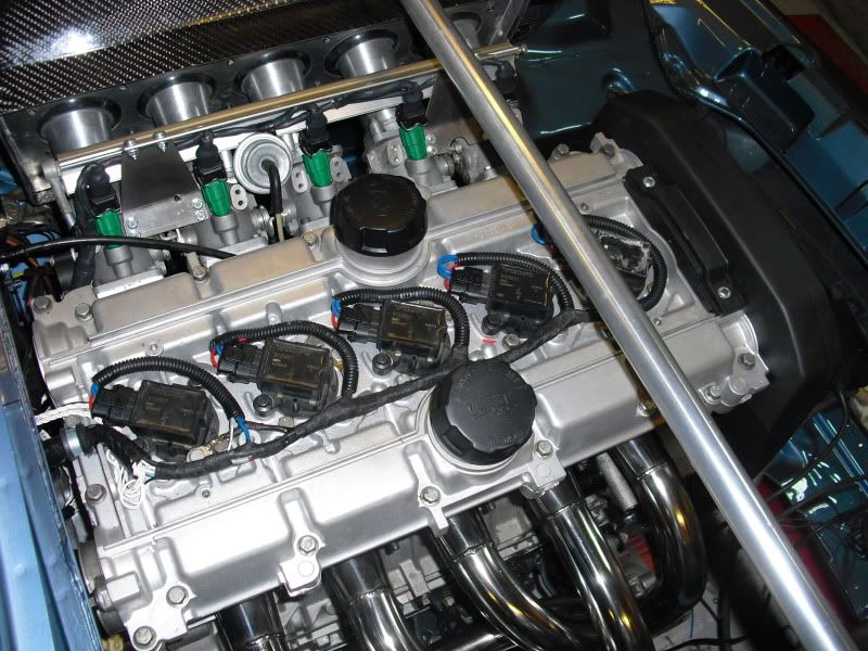

Skulle vel ikke være en form for "Aircraft wiring" de "twisted pair'a" dær da?...Minner FÆRT om teflon wiring :p
Liker ting som dette :D Ryddig ledningsnett er et must. Ser penere ut også :) Spent på hvor mange folinger det blir i denna da... satser vi på 250 ekte?

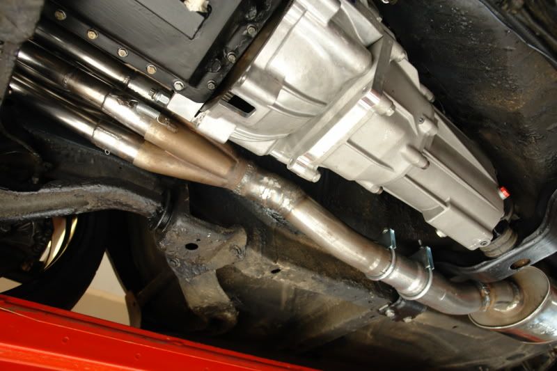

Liten update: Ferdig med eksosen etter kollektoren, ble en god del fintilpassing der for å unngå hvasse svinger på eksosen. Slipte også alle sveisene innvendig for å unngå grader!
http://forum.vccn.no/img-dump/2010/09/1892.jpg
Det røropplegget der kommer det kvass lyd ut av, det er jeg sikker på ;)
Strøkent som alltid det her, stå på:)
Jeg ser det er et veltilpasset anlegg og vet det tar lang tid å bygge eksos som er skikkelig tilpasset karosseriet. Men neste gang vil vi se syrefast hele veien, uten slike overganger og rørklemmer tett inntil hverandre!:D
EDIT: uansett syns jeg det er bra du tar litt "snarveier", om det kan kalles det da, så vi får se bilen kjørbar fortest mulig!
På tide at bilen får litt omsorg under og ser jeg :) Ikke nødvendigvis blanksliping og lakkering, men gjerne et forfriskende løft i tektylen?
Er vell for å holde grenrør og resten av eksos sammen tenker jeg. Blir brukt samme patenten på slip-on potter til mc
Jeg ser jo at det er en grunn til det, men du kunne også klart deg med 1 v-bånd klemme og løsna på et par eksosoppheng;)
Ser du har liggnende innsug som noen av disse mercedes 190E 2,5-16 bilene har..
Hentet insp derfra eller?
syns du kunne lagt litt meir arbeid ned i eksosannlegget..laga rustfritt heile veien med v bandsflensar
her er roger`n eit godt eksempel!
jaja men nå er det mye prat fra alle kanter og lite action. bilder av mer bygging?
Rustfri eksos er fint det. Slipper den trygde-lyden man får av JT-anlegg....
Motorbygget til texasgutt lager nok uansett fin lyd....
har kun lest gjennom tråden din og kikker stort sett etter oppdateringer her hver gang jeg er innom og er like imponert hver eneste gang men nå klarte jeg ikkje lenger å dy meg, for hadde eg vert deg så ville eg ikkje gått opp en dimmensjon bakover, på eksosen, ville heller strukket 3" hele veien fram til grenrøret da erfaring viser gang på gang at å gå opp i dimmensjon bakover skaper resosonans og litt mer uraffinert lyd, men det er jo selfølgelig bare min mening :) ellers ser hele bilen ut som en eneste stor samling av det grommeste en volvo kan utstyres med :)
Dette er en sugis... overimensjonert eksos gjør at man taper effekt...
Btw... nå som vi er inne på eksos (sikter til Texascom) hvorfor bruker du ikke diffusor etter kollektoren? Det vil gi bedre drag over hele registeret, så får du litt hjelp også før du når resonansturtallet. Hva er turtallet du sikter på at eksosen skal resonere? Med såpass lange rør havner den vel under 5000rpm...

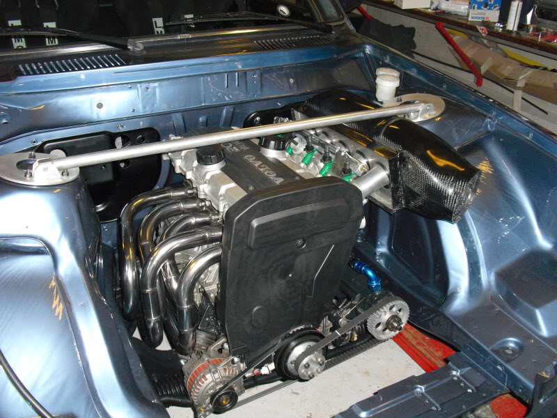

Fantastisk prosjekt! :D Eneste som trekker ned er regreim-dekselet. (noe som du sikkert er fullt klar over. :) )
http://forum.vccn.no/img-dump/2010/09/749.jpg
Syns bare ikke det står i stil med finishen på resten av bilen som er helt fantastisk. ;)
Falmet-aktig plast? Neeh... Men regner med han lager et grisefett deksel. :)
Kanskje vært penere uten?
Syns dekselet ser ganske nytt ut jeg :)
Er vel helt nytt det, ser slik ut. Mener han skrev det tidligere og.
Ser mye helere ut med dekslet der da :). "Alle" som bygger 16v skal jo ha vekk dekslet og brife med den kule registerreima si :p.
Er ikke bra å kjøre uten heller, så håper han beholder det :) Men hadde kanskje vært penere svartblankt, med mye klarlakk?
Synes det ser mye mer profft og gjennomført ut med deksel over reima.
Dekselet må få stå...vil han ha det "kult" lager han det vel bare i carbonfiber... Å kjøre uten deksel er døfødt... selv om det er reim, så er det nesten like viktig med lukket deksel på den som med kjede...
