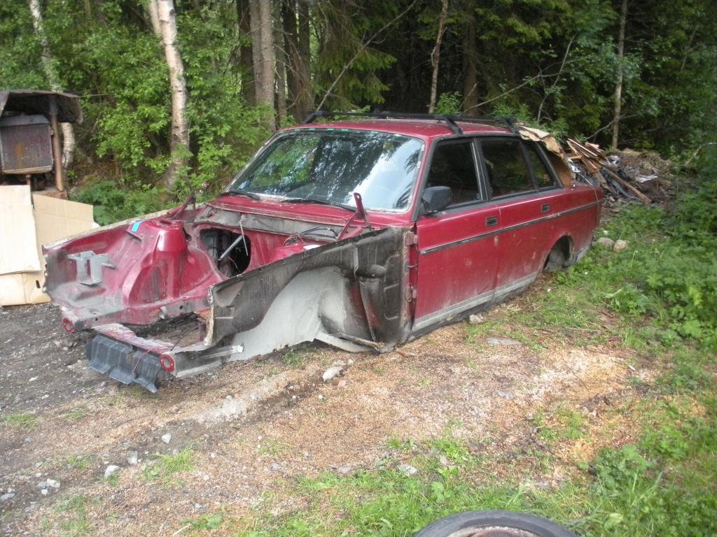

Har også slaktet ferdig en delebil og montert litt mer på 240n.

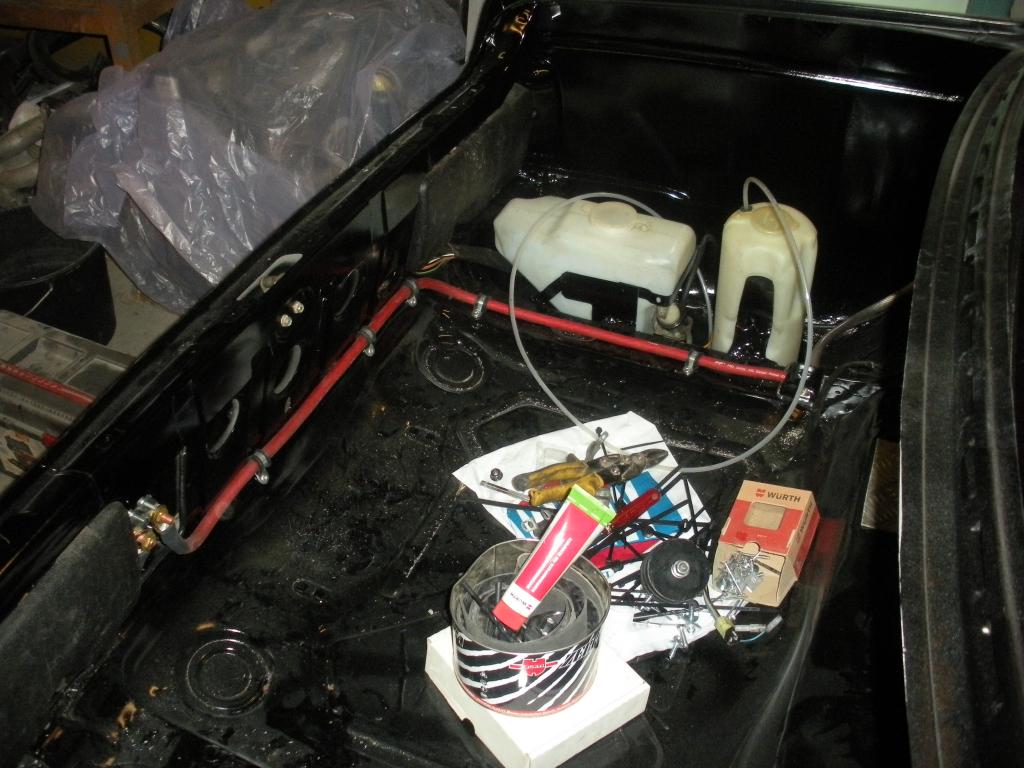

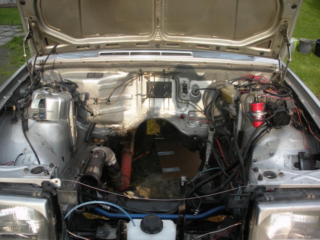

Ny pluss kabel etc i bagasjerom

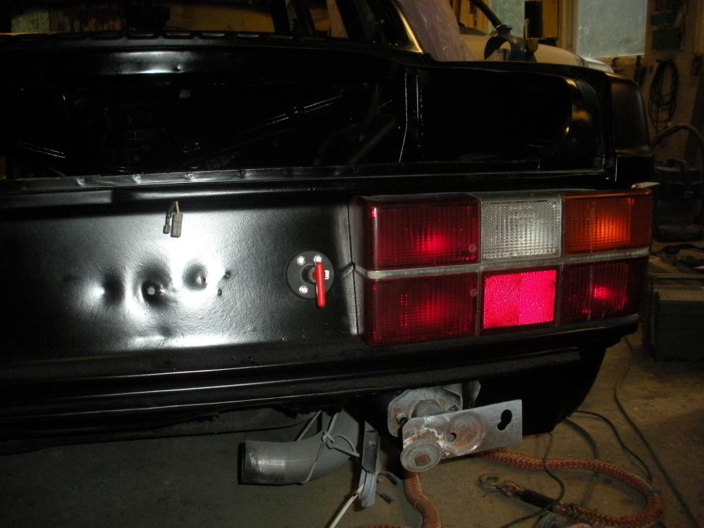

Hovedstrømsbryter på plass

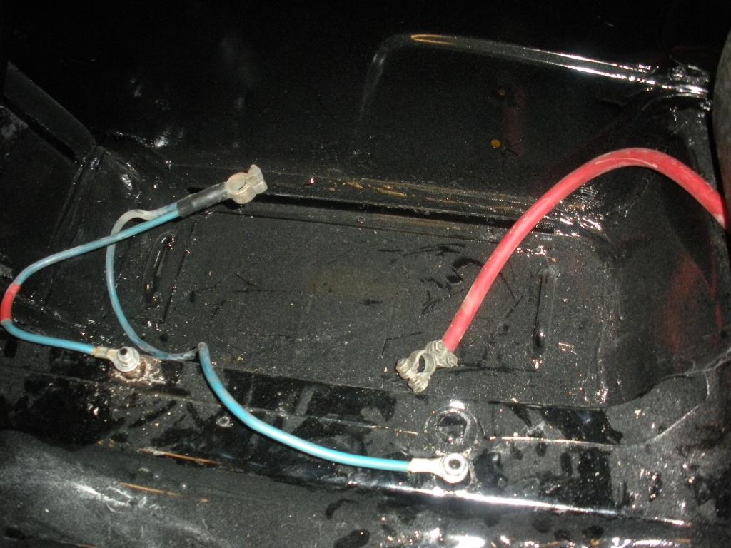

Batteri plassering i høyre bakskjerm,må kanskje ha tykkere minus kabel også?

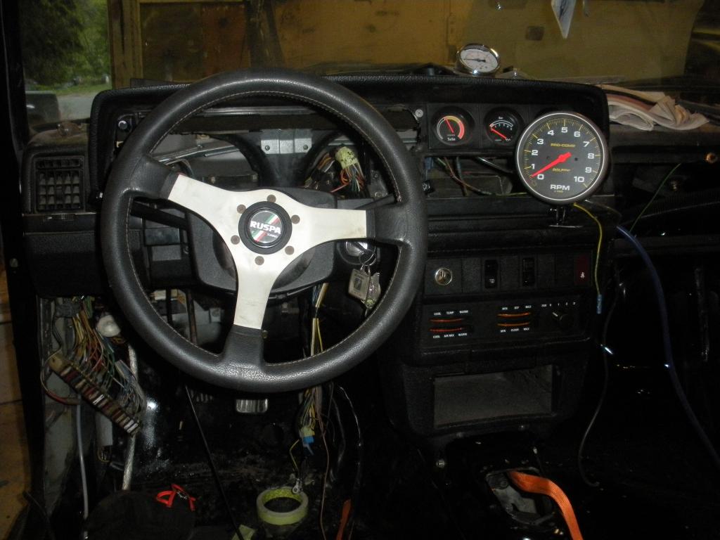

Dashbordet gror sammen igjen;)

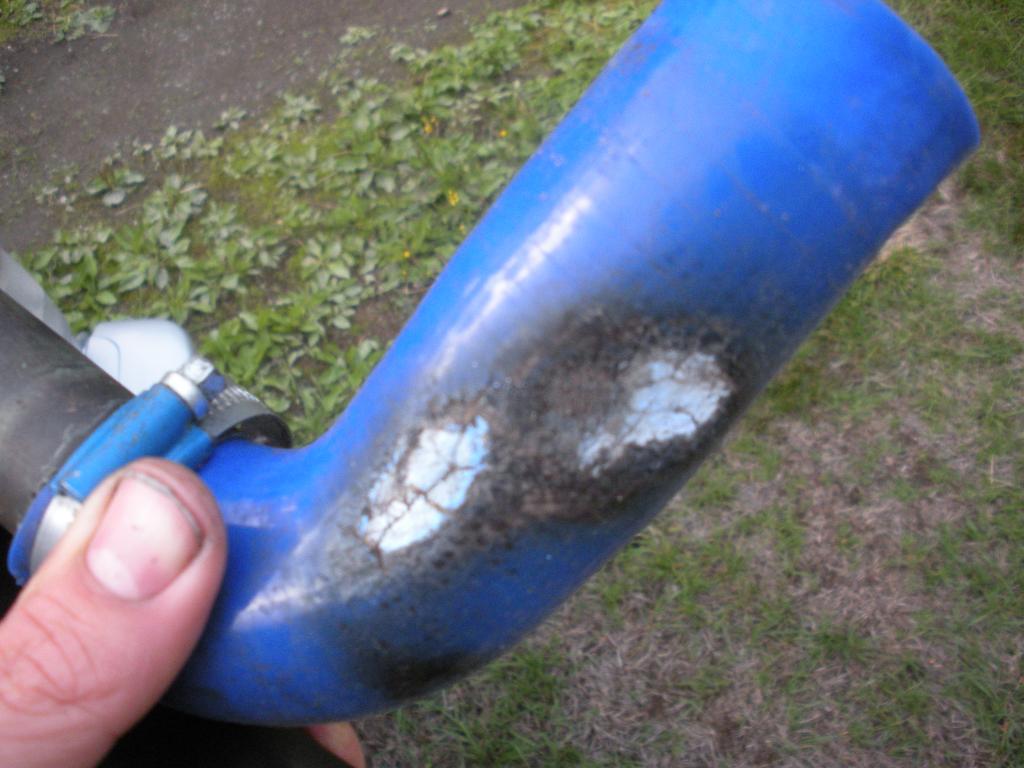

Vann slange problematikk ved bruk av kina grenrør.Ikke rart 740n mista vanne fort!Var innpakka i x antall lag med varmebandasje så så ikke lekkasjen med engang.Fint å ha slikt på en bruksbil!Blir godt å få på 940 manifold istedet..

Minus skal være like tjukk som pluss ja :P Når regner du med oppstart?

Takker,da skal jeg få på en tykkere på minus sida også;)Tja si det,skulle vært ifjor,men nå i løpet av sommeren burde mye skje;)Holder på å grave ut tomt til en garsje her også,å det går ikke fort med en gammal traktorgraver fra første halvdel av 60 tallet.Så mye å henge fingrene i;)

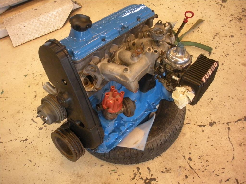

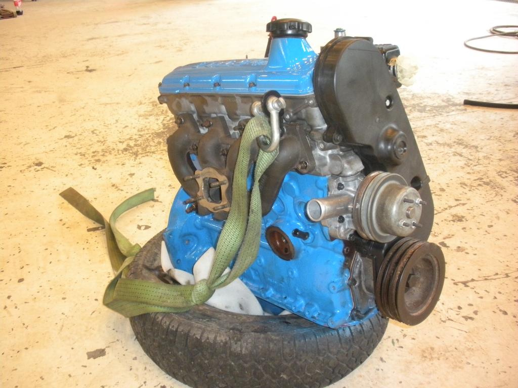

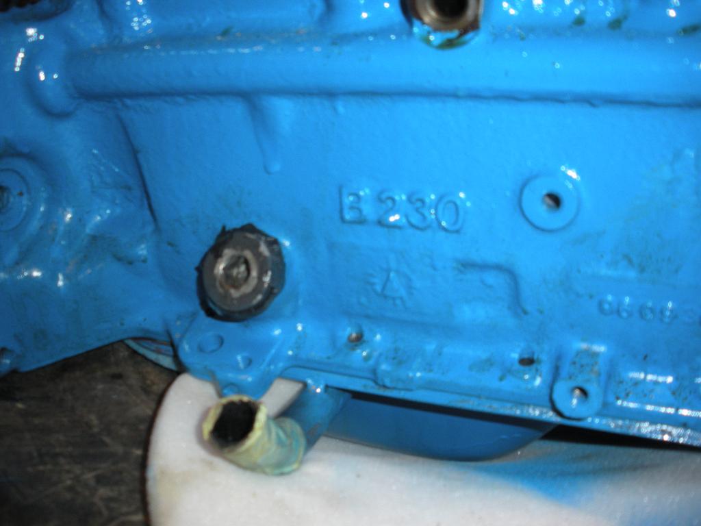

Skrudd sammen AT motoren som skal i 740,håper å få den i bilen denne uka.Har allt av deler untatt clutchen som ikke har kommet ennå.Ble 6 puck fjøra sinter 215mm og 766 trykkplate;)Måtte prøve en ny farge på blokka denne gangen,synes det kledde blått;)

Plugga orginal returen og satte på r-sport bunnpanne,mye enklere!

Banebil? Tenker på plassering av hovedstrømbryteren bak f.eks :)
Kommer til å ha skilter på den ett par år tenker jeg,men tenker banebil på sikt ja;)
