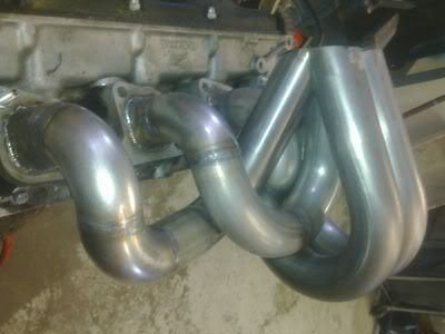

(sveisene ser ikke ut.. men det er fordi jeg har lagt over MYE for at det ALDRI skal sprekke :) )[/QUOTE]
Dette kommer til å sprekke da. En sveis er sterkes til mindre grader opp ifra materialet du har. Har har du fort 30-40 grader opp.
Hadde vært hinsides sterkere om du hadde hatt 2-5 grader .
Sier en gammel sveiser ;)
det var det jeg sa til han med at han i stedet kunne legge flere på siden av hverandre. med flere strenger på siden av hverandre på vil de anløpe hverandre og du får bort kantsår ol. som kan gi sprekker. du varmer det også mer forsiktig opp med en liten streng først og flere etterpå når det er først er varmt. så unngår man herdesoner og spenninger.
Sier en sveiser som kun driver med rør.
Grunnen til sammenligningen er at det eneste jeg har tilgang til akkurat nå er 240\740 rør og har mulighet til å lage adaptergrenrør ;) Optimalt er forresten ett veldig vidt begrep det også:D
Kukete å få laget noen holdbar løsning på ekstern wastegate og måling av baktrykk med 240 røret, og enkleste\billigste løsning på dette er adaptergrenrør! Og det er fremdeles snakk om reservemotoren, og overhodet ikke hva som er optimalt :)
Må det bli budsjettmodellen da? Hvorfor ikke bygge helt nytt rør? :)
Nam! Pent og kompakt
Joda, vet det. TIG har lite varmespredning, men blir jo en sterkere sveis (kun tig som er godtatt brukt på flydeler eks.)
Forvarming er jo flott :) men steike å tungvindt det er å håndtere alle de bøyde røra uten å brenne seg :p
Derfor... Normalisering i tempererings/herdeovn (som jeg tilfeldigvis har på jobben, og den er stor nok til å sluke hele eksosanlegget bare det deles ca. midt på :p)

såg veldi bra ut:) men kanskje litt butt vinkel på kollektoren?
