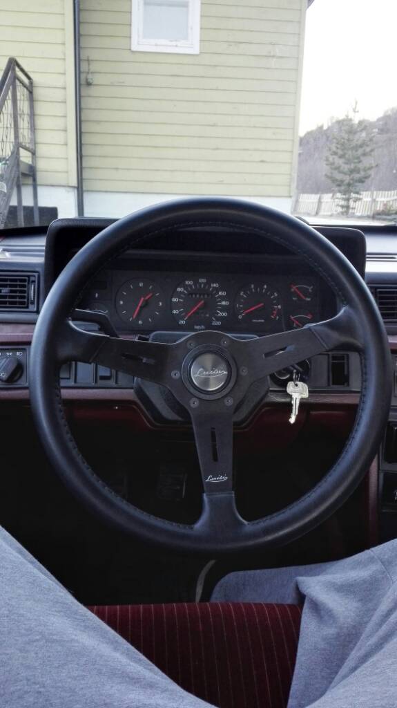

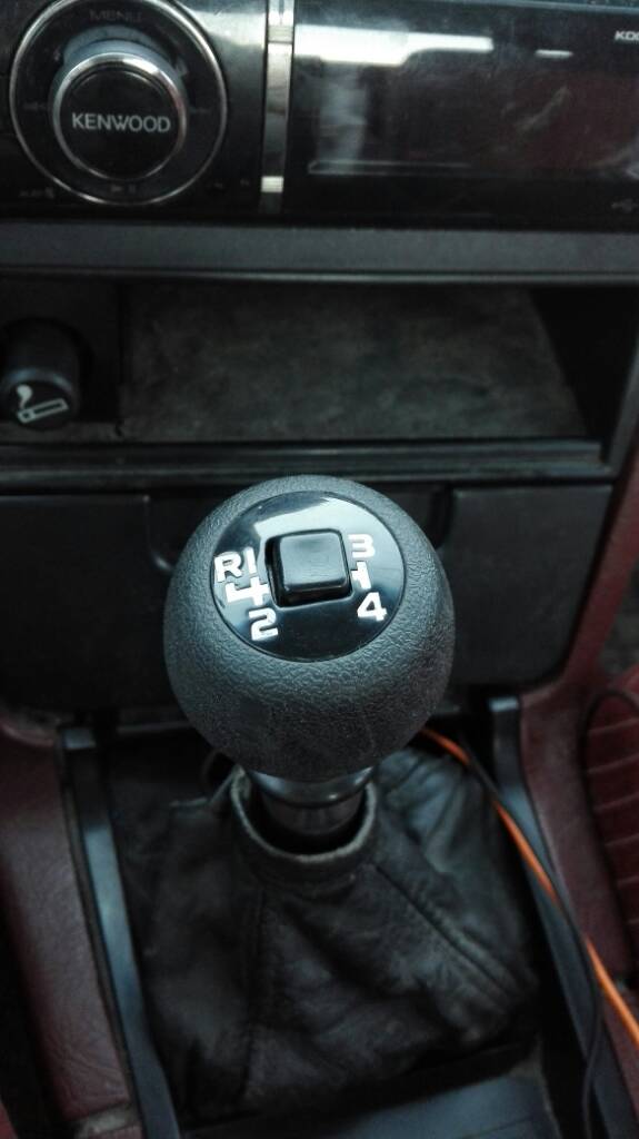

Det er ikke mer enn nytt ratt og ny girkule som skal til for å glede meg :) Litt stort ratt, og litt flatt.. Men ellers bra. Syns det passa godt inn i en 740

Rattet passa bra inn :)

Rattet ble bra, hva er det fulle navnet på det å størrelse? Blir nok et slik i 940en:)
godt å se noen som beholder m46 :)
de ratta der er gode :) har samme i 940n min, bare med mindre diameter :)
å så har jeg et til som er gamletypen tror jeg. tykkere der man har henda, å så er det i skinn eller noe greier.
Luisi Grifon heter det. Det er 380mm :)
http://www.pedersenracing.no/butikk/ratt/luisi-grifon
Alle kan ikke bygge om til m90 [emoji14] Syns m46 er genial på landevegskjøring, for den har ganske lav utveksling på 5.gir :)
Ja rattet var bra, men syns det var litt glatt. Kommer seg sikkert etterhvert :)

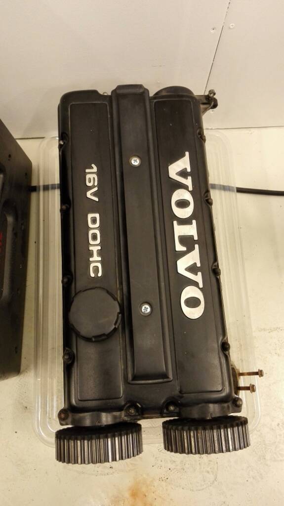

Byttet kam i går, og fikk shimsa ventiler til ca 0.5 i klaring. Skulle gjerne hatt 0.4, men jeg hadde ikke riktige shims desverre. Uansett, den gikk ikke veldig bra.. Den var mer turtallsvillig og den fikk en helt annen motorlyd! Høres nesten ut som bilcross med store gassere [emoji28] Har ikke justert tenning med lampe enda, la den bare på ganske lav tenning for å være på den sikre siden. Hvor mange grader skal b230e ha? Er det noen form for selvjusterende tenning på e-motor? Det er fordeler med hallgiver og bankesensor på blokka. Bilen går veldig rufsete på tomgang, men det skyldes antageligvis utette ventiler. Jeg tok ut kammen og dro rundt motor med skralle og da feis det luft alle steder, så tyder på det er noe som ikke holder vertfall!
Sent fra min H60-L04 via Tapatalk
La tenning på 12° på tomgang, men en ventil henger litt/er utett så den går jævli ruskete på lave turtall. Råtøff lyd på høyere turtall da :D
Edit: bytta også reimhjul på veiv, vannpumpe og dynamo til multireimhjul i går. Ble ganske fint :) Så slipper jeg slitne kilreimer i fremtiden. Litt mindre hjul på veiva og større på dynamo så jeg ikke sliter så fort børster og slik ved høyere turtall ;)

Hahah, jo takk :D Har litt treige ventiler og stor ventilklaring, men det har blitt litt bedre med litt turtallskjøring :)

Det skal jeg nok gjøre :) Tror ikke prisen skal være så ille, det er tross alt bare å frese ut 8 ventilseter. Fikk vite at kg kammen burde ha ventilklaring på maks 0.25 også, så det kan forklare hvorfor jeg har ventiltikking selv om jeg shimsa etter oppgitt spec fra Volvo :)

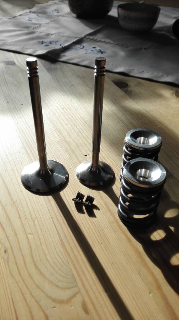

Næh, de hadde ikke utstyr for overdim ventiler.. Syns det er litt langt til lillehammer for å få gjort jobben, så venter å ser om jeg finner noen andre til å gjøre det :)

Nå har det ordna seg! Jeg har visst en onkel med freseutstyr jeg.. Finner ut noe nytt hver dag :) Så da ble det en billig affære dette da. Kun 1200kr i nye ventiler og låser :)

Fint og flott når det er nytt :)
http://forum.vccn.no/img-dump/2017/05/595.jpg
Najs!:cool:
Takk, gleder meg til å få montert dem :)

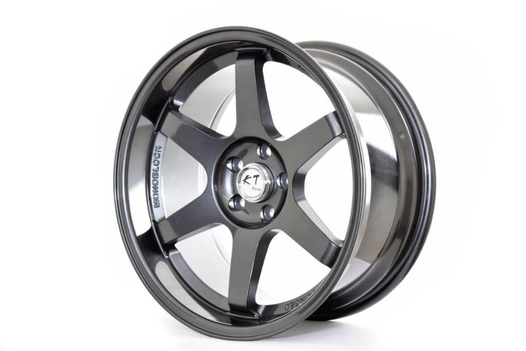

Bulka en mk18 felg pga vegarbeid oppi hos oss, så turbofelger får duge ei stund :)
http://forum.vccn.no/img-dump/2017/07/442.jpg
Kjedelig å ødelegge felger da.. sure greier
Joda det er litt surt, men jeg kjøpte meg nye istede :) Slike bare i bronse. Skal lakkerers sølv før jeg legger på dekk :)
