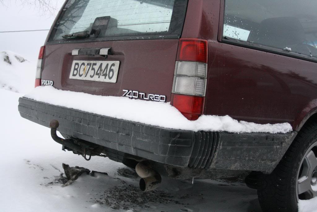

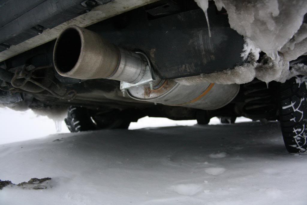

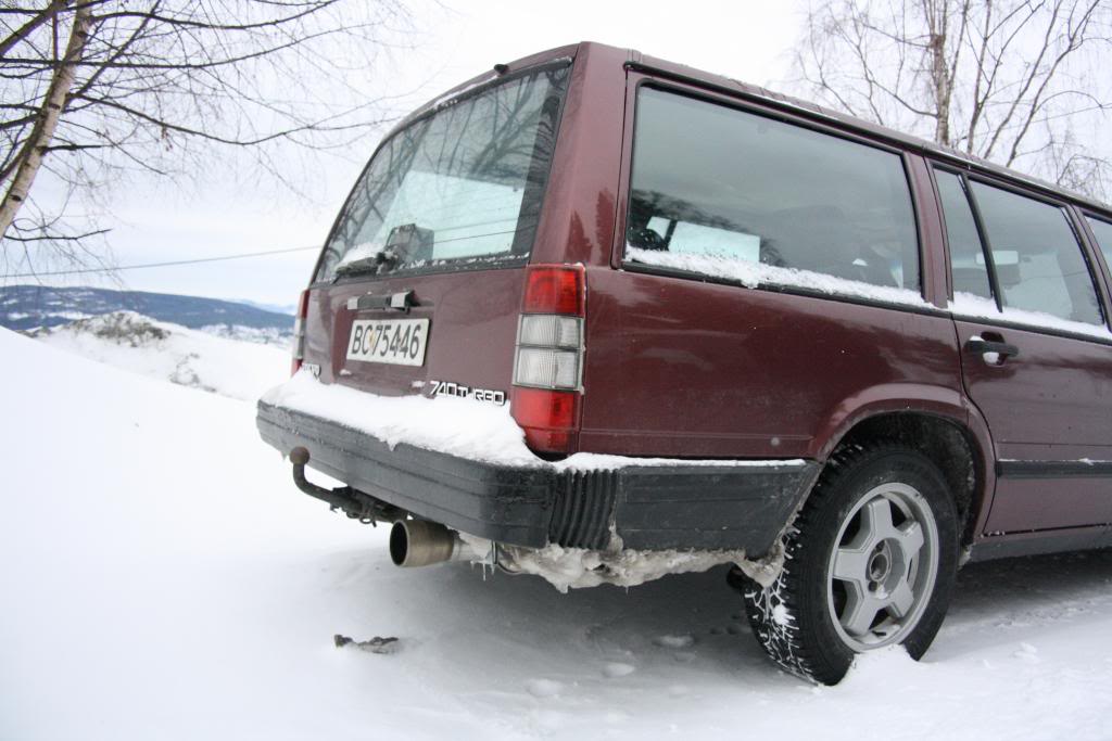

Har merket at kanskje downpipen skulle vært kortet ned, da eksosen ligger veldig lavt. Det subber ikkje nå, men har ein følelse av at vis eg senker bak også som er planen, så kommer det til å subbe?
http://forum.vccn.no/img-dump/2010/03/1702.jpg
Mvh
Neida, null problem :p prøv å vri det lange røret så får du det nærmere gulvet ;)
Yep, prøv å få det så nærme gulvet som mulig uten at det kan komme borti. Igrunn ikke så farlig om det kan subbe midt på røret der over de skarpeste fartsdumpene eller en kant i ny og ne.
Bare viktig at det ikke er noen eksosklemmer akkurat der den kan subbe som kan hekte tak i noe og rive av hele eksosanlegget. Og at det ikke subber så ofte at det subber hull i eksosen :p.

Haha, akkurat det der skjedde på turbostæsjen min! Hekta fast i ei klemme å dro av heile eksosen fra ca der hvor katten skulle vært.
Men fikk hekta det på igjen, og vridd det skikkelig oppunder gølvet, det blei sjukt mye bedre. Aldri noe problem med passform igjen med det anlegget.
Også vrei jeg rørklemmene oppover, slik at skruene stikker opp mot karossen, eller til siden der det ikke lar seg gjøre. Det hjelper på.
