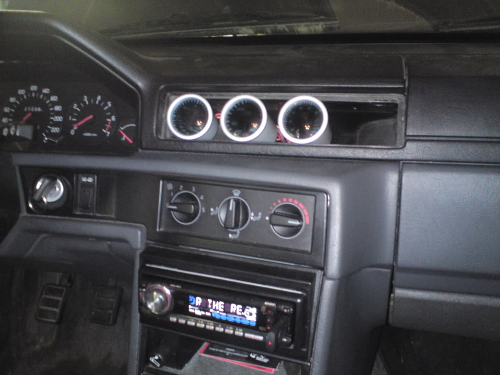

Usikker, er vell 1/8 NTP, kunne jo ha brukt uttaket under vannpumpa, så hatt en slange derfra til selve giveren, men er ikke bra å ha den slengende ved motoren. Litt kjedelig at man ikke kan erstatte den orginale giveren med denne.:)
Kobl olje giverene på med ett t-stykke på sandwichen til oljefilter?
Enten inn til eller ut fra oljekjøler :)

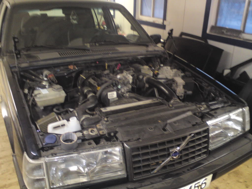

Motor på god vei ut ;)
Kjem litt bilder når motoren er festa på stativ og eg har fått roen.. ;) Kun giroverføringa og motorfesta som gjenstår no, so blir bilen sett på hjula igjen, for første gang på mange mnd, og motor løfta ut.. :D

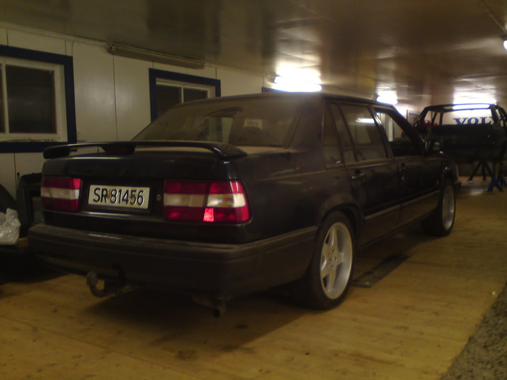

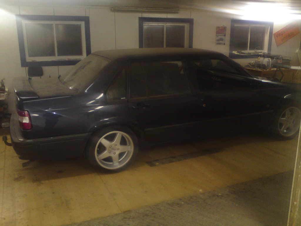

Komt på hjula her.. litt høg framme, menmen... ;)

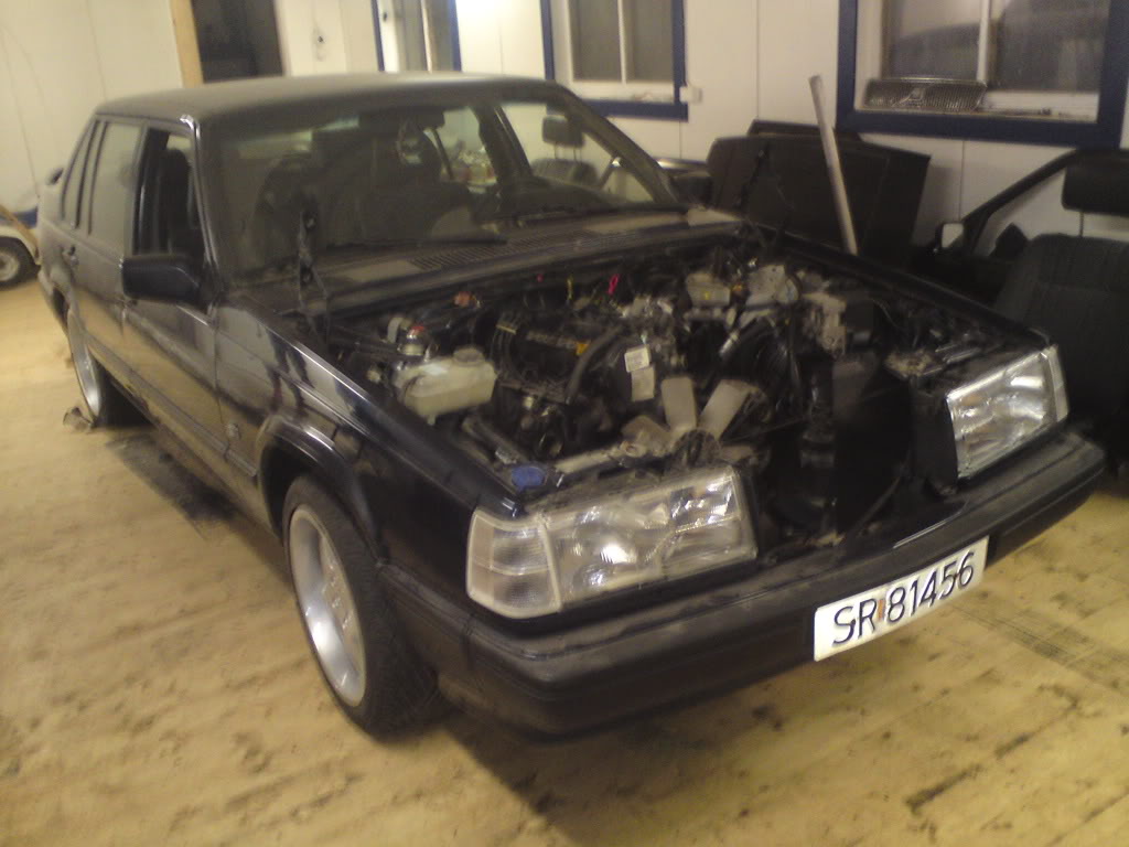

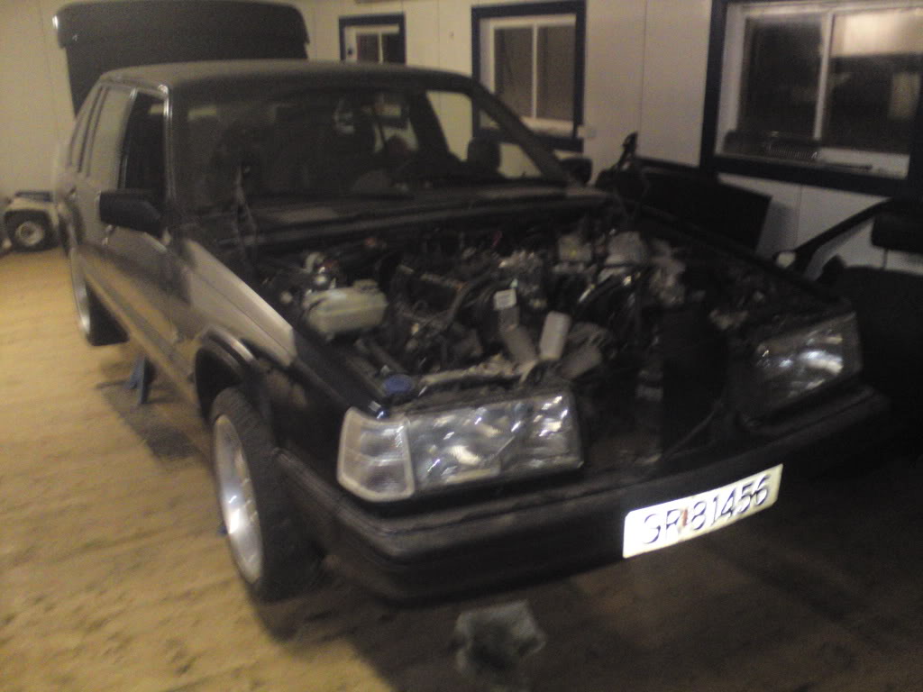

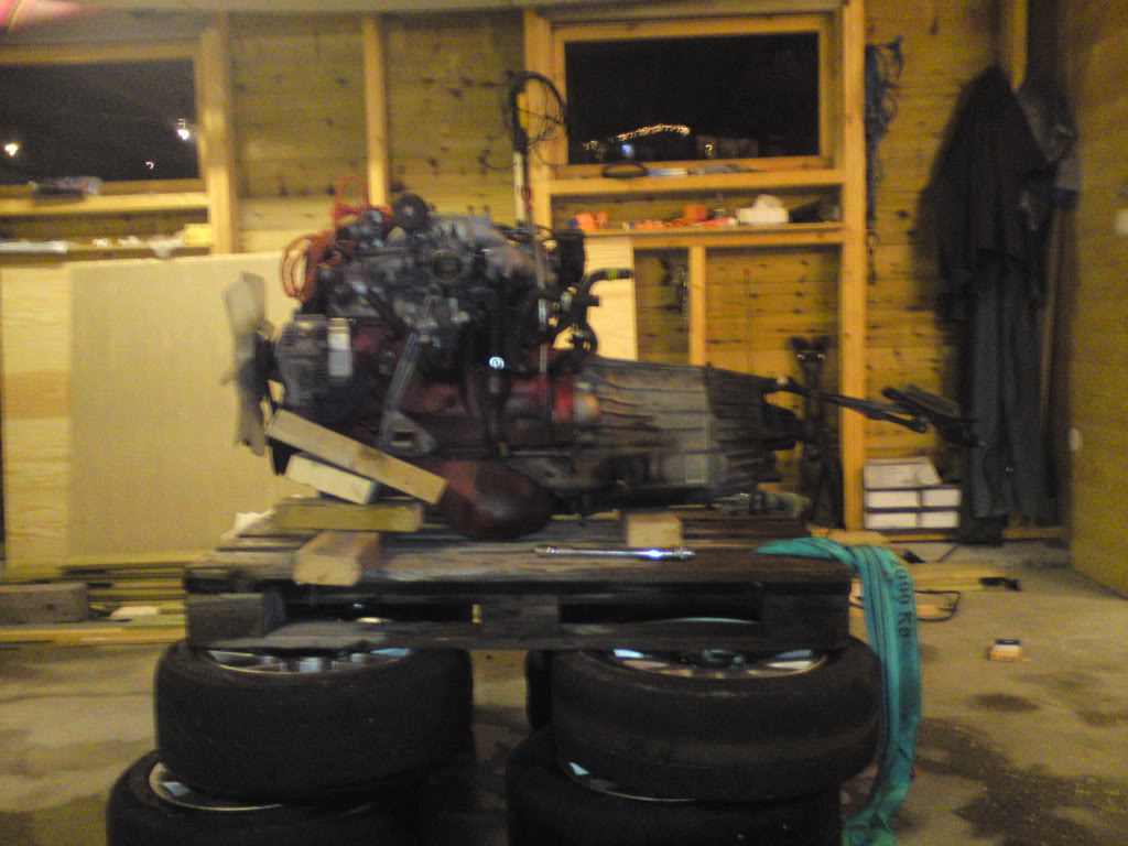

Motor vel utav bilen.. ;)

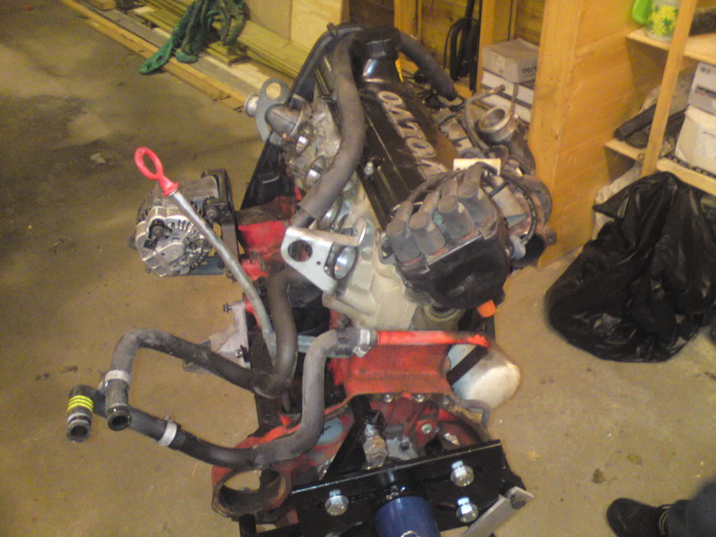

Av med girkassa og på stativet ;)
http://forum.vccn.no/img-dump/2011/01/125.jpg

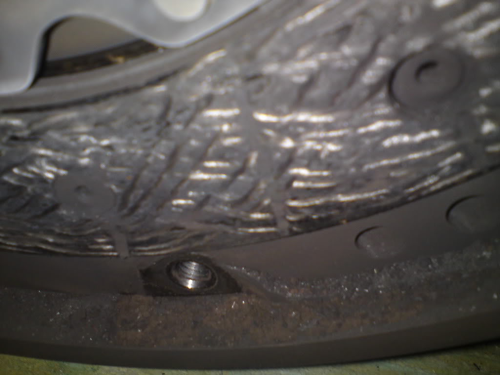

Clutchen e klar for å bli bytta ut med sinteren eg har liggande.. ;) Sang på siste verset denna.. ;)

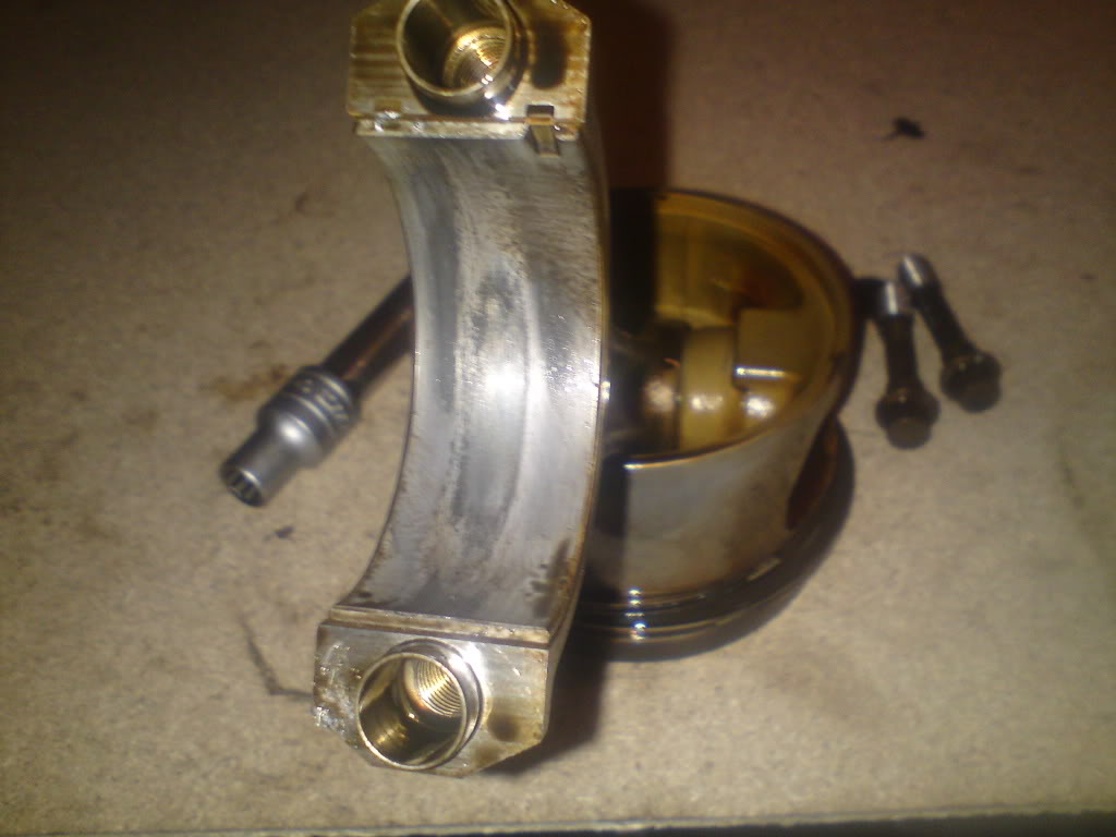

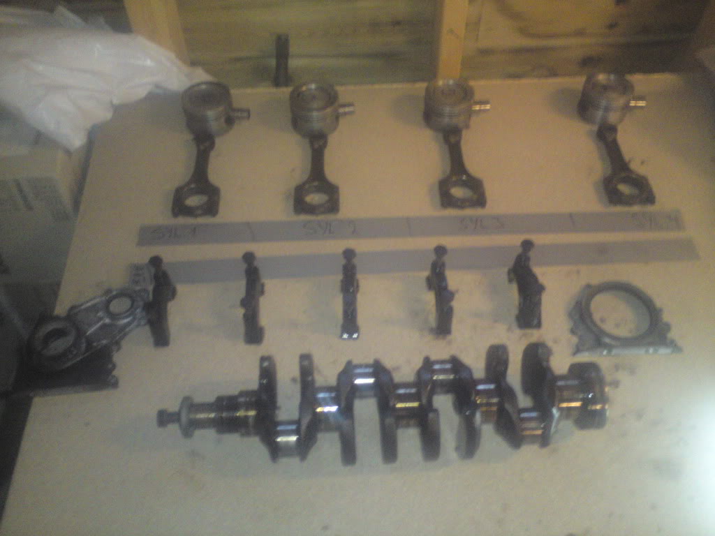

Slitne lager!
http://forum.vccn.no/img-dump/2011/01/129.jpg

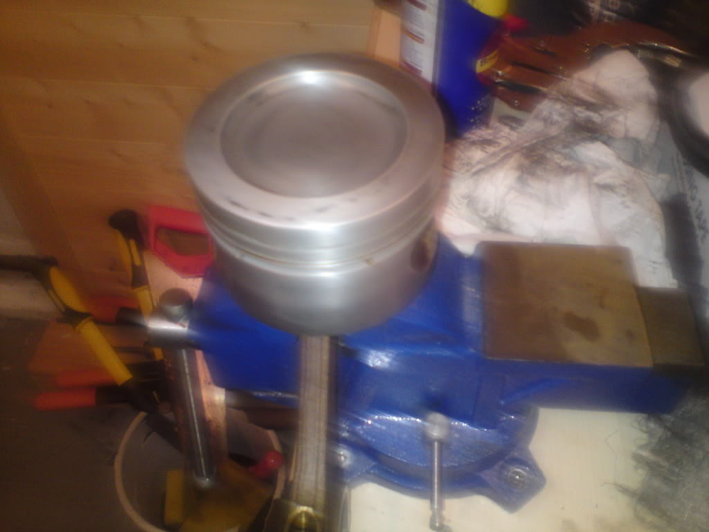

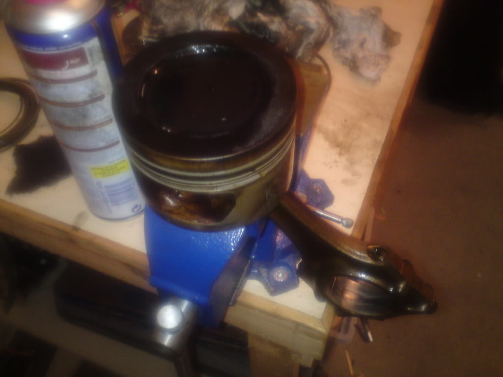

Stempela såg ikkje ut, sto leeenge for å gjer dei reine.. :p

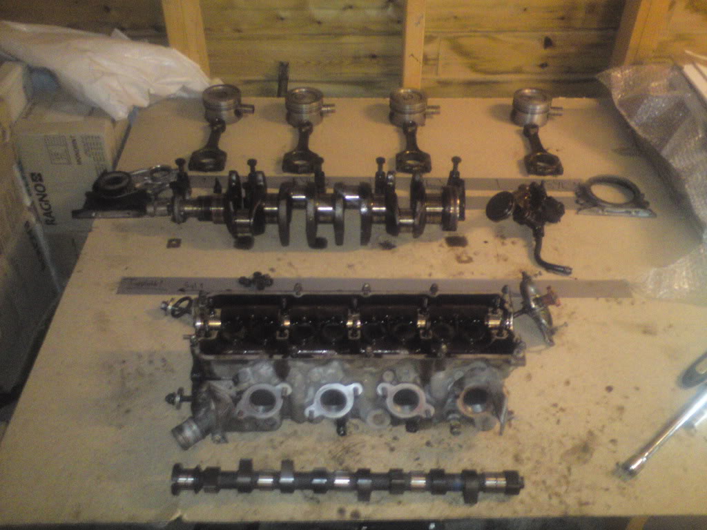

System er viktig :D

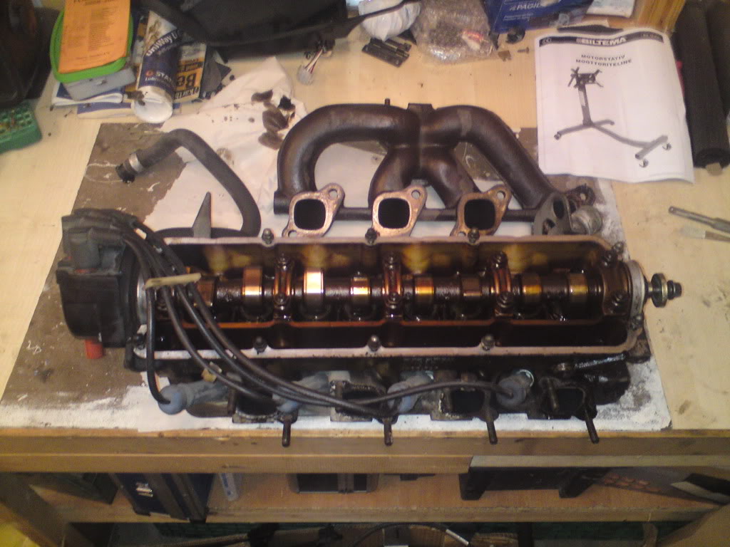

Fekk begynt sovidt det var på toppen i går ;) Ser at IPD turbo performance kammen er litt kvassare, men ikkje so stor forskjell som eg hadde trudd.. Er vel gjerne ikkje så mykje som skal til som ein kan sjå iallefall.. :rolleyes:

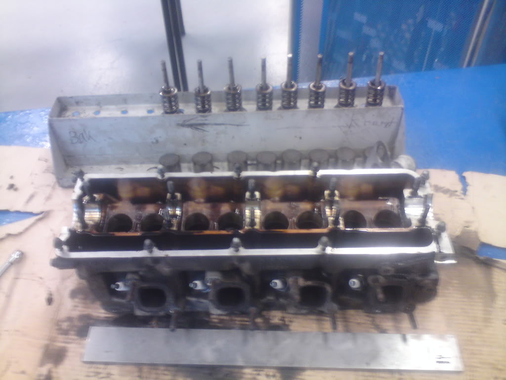

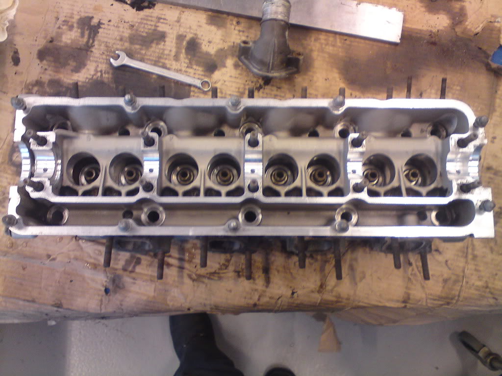

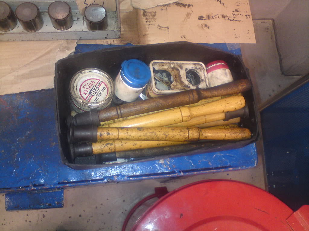

Gjort litt med toppen om ikkje anna, og blokka er i Bergen i skrivande øyeblikk. Blir borra opp til 1. overdim ;) Fått nye stempel og stempelringar, samt kryssbolt.. Her er litt bilder fra toppen iallefall.. Håpar å få blokka heim til helga så eg får begynt å skru det sammen igjen.. :)

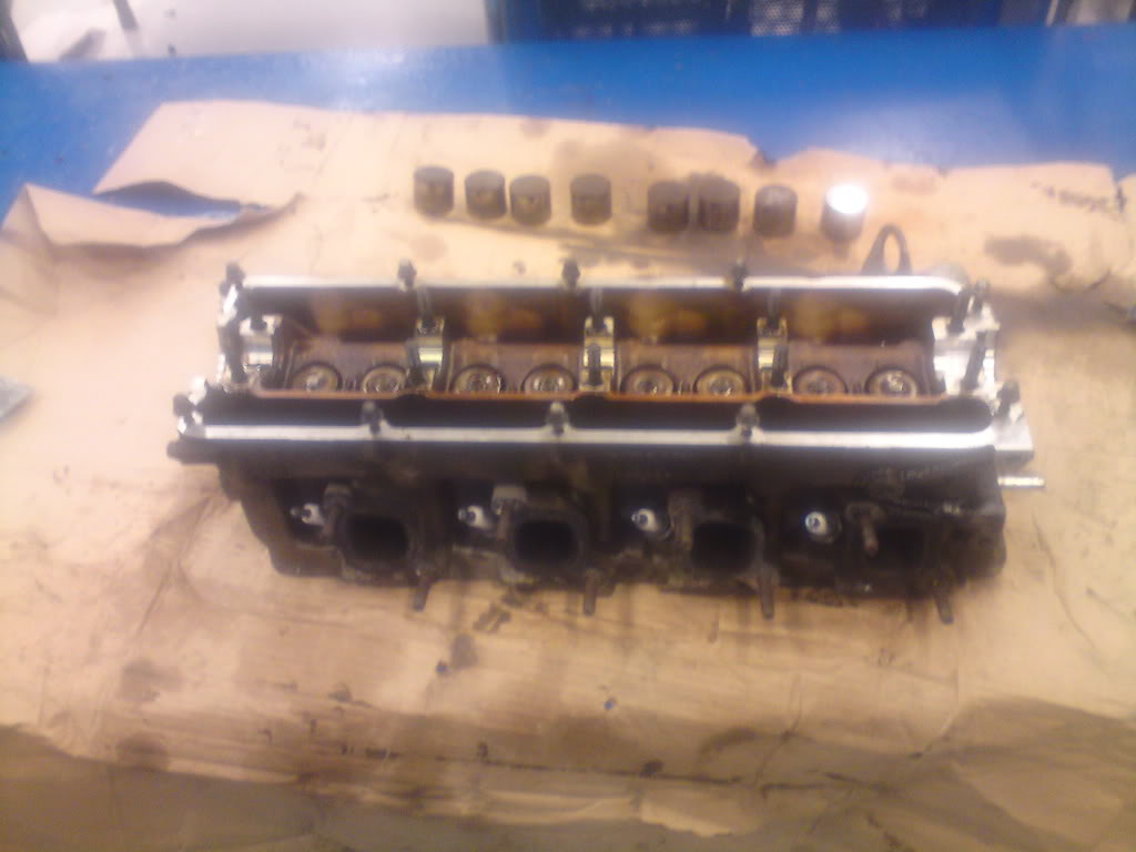

Toppen skitten og fæl!
http://forum.vccn.no/img-dump/2011/02/113.jpg
http://forum.vccn.no/img-dump/2011/02/114.jpg

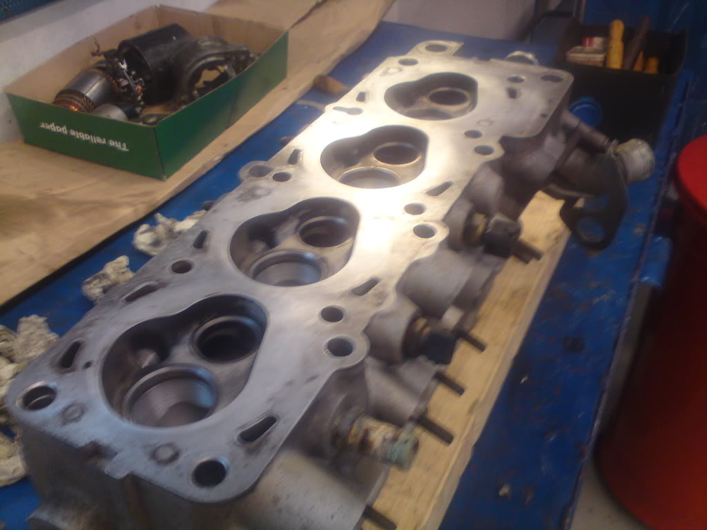

Etter ei runde i maskina kom det seg :)

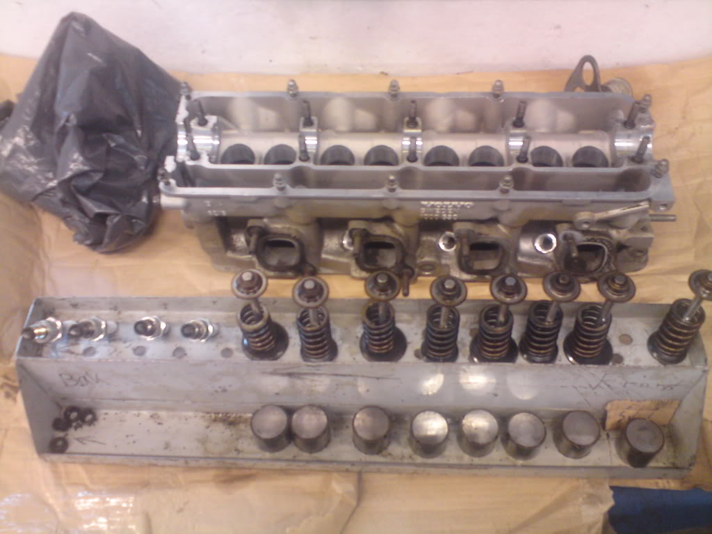

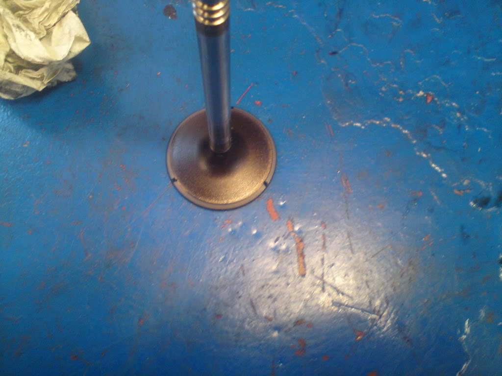

Slipt ventilane mot ventilseta med slipepasta, i og med at dei ikkje skal dreiast ned.
http://forum.vccn.no/img-dump/2011/02/118.jpg
Alle blei tette og fine, dobbeltsjekka med eitt triks det ein brukar sprittusj for å sjå kor mykje som forsvinn om ein tar ventilen ned på setet og dreiar rundt.
http://forum.vccn.no/img-dump/2011/02/119.jpg
Alt forsvann, det tyder sjølvsagt på god kontaktflate!
http://forum.vccn.no/img-dump/2011/02/120.jpg
Her ser ein alle seta, ser litt matte ut på bildet, men det er på grunn av slipepastaen :)
http://forum.vccn.no/img-dump/2011/02/121.jpg

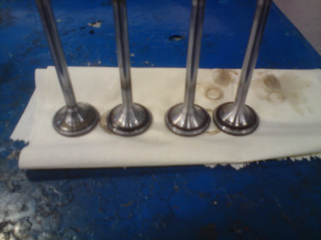

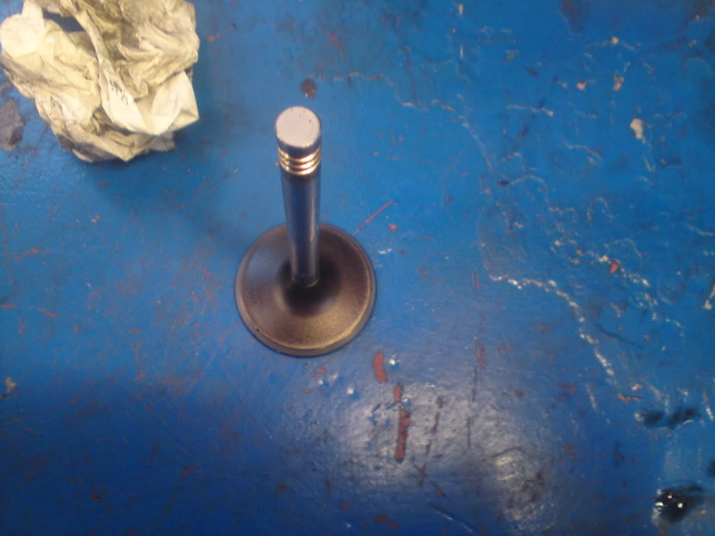

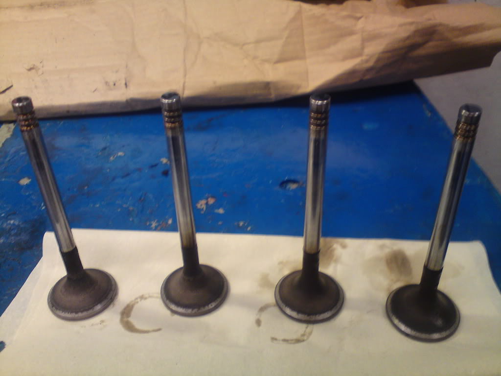

Var og mykje grums og avleiringar på eksosventilane, så gjorde dei sjølvsagt reine :)
Før:
http://forum.vccn.no/img-dump/2011/02/122.jpg
Etter:
http://forum.vccn.no/img-dump/2011/02/123.jpg

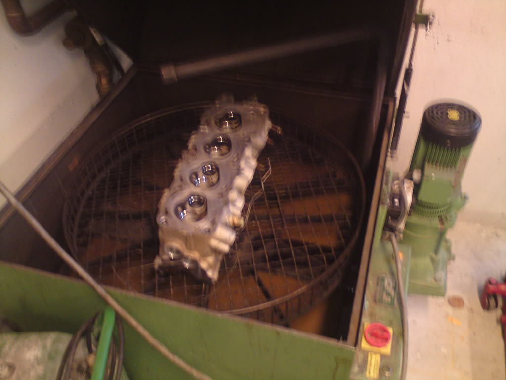

blir bra detta!!:)såg ut som ein effektiv delevaskar og:)er det varmt vatn med såpe som går igjennom?
