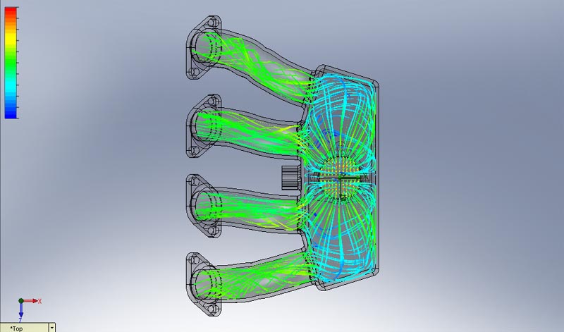

Har ni händelsevis provat att simulera ett Svanhalsinsug? Har själv gjort en grov modell i Solidworks som jag provkörde i Floworks, lade en tryckskillnad på 1bar mellan spjäll och yta mot topplock. Blev förvånad över den jämna flödesfördelningen, känns nästan som om jag gjort fel någonstans... :roll:
"Grov"massflödesfödelning:
Cyl 1: 100% (referens)
Cyl 2: 95,7%
Cyl 3: 95,7%
Cyl 4: 98,7%
Skulle var roligt att veta om jag gjort fel eller om volvogubbarna är smartare än vad dom ser ut.
Her er hele tråden: http://forum.savarturbo.se/viewtopic.php?f=11&t=27561
Kjekt å få bekreftet en gang for alle at E-manifolden er minst like god som all tankevirksomhet har tilsagt at den er. :)

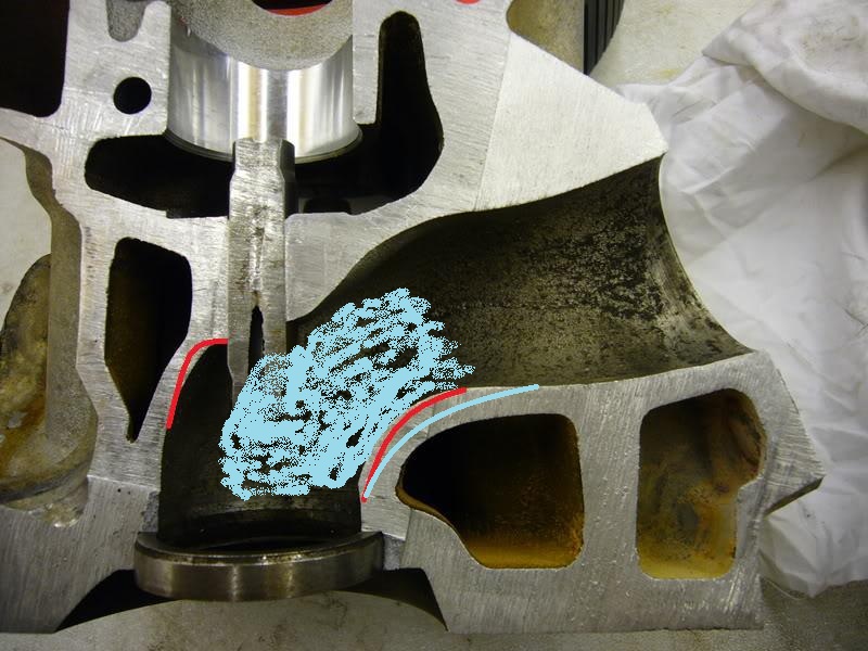

Tenkte å porte en ekstra 530 topp jeg har liggende, satte noen røde streker. Ær dette riktige steder å porte??
Har jo lest litt her på tråden, men blir for detaljert :eek: Har ikke portet før.
Litt sent, men...
http://forum.vccn.no/img-dump/2013/01/1735.jpg
Siden 531 og 530 ikke er like så blir dette bare en pointer og ikke en regel skrevet i stein. Gulvet skal legges tilbake sånn som den blågrå streken... (jepp, det er det vanskeligste stedet å porte på OG letteste stedet å få hull...skal ikke være enkelt. Stor kuleformet fres anbefales.. 12-13mm eller 16mm som du skyver ut og inn mens du sliper, ikke side til side for det fikser rotasjonen av fresen selv) og sidene av porten skal vides gradvis ut der hvor jeg har lagt på farge og blendes inn i gryta rundt styringa. Resten av porten - fra der det blå området stopper og ut til innsugsflensen - kan du la være.
En std 530 fløder 190 cfm med ok porting og selve porten der hvor jeg ikke har farga fløder 230cfm som den er... Det er altså IKKE i inngangen det er en propp. Jeg har farget over styringa men det betyr ikke at den skal vekk, den spiller ingen rolle... Du skal IKKE under NOEN OMSTENDIGHET røre området der du har den røde streken bak styringa. Men du kan dråpeforme området rundt ventilstyringa... :)
531 er veldig brei i dette området originalt bjørn så om man har den, er det hellr en fordel å legge ned gulvet litt som her og fylle området bak styringa med "litt" plastikk, da Min. CSA er ganske drøyt stort på 531 originalt (katedral ift 530) ;) 530 kan det jo nesten ikke bli for breit... annet enn at godset setter en stopper da :P
